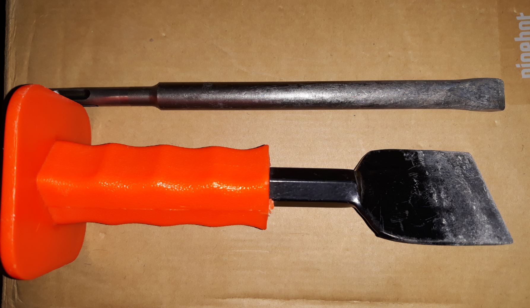

cineman написал: давно в комплектации штрабореза входил клин. Это чем то похоже на топор с широким лезвием.
Для выламывания использую вот такое долото (очень удобная штука) и заточил узкое для перфа и срезания выступов:
Перфоратором выколачивать не люблю - осколки летят во все стороны. Делал даже приспособу на долото, с резинкой для прикрывания штрабы.
