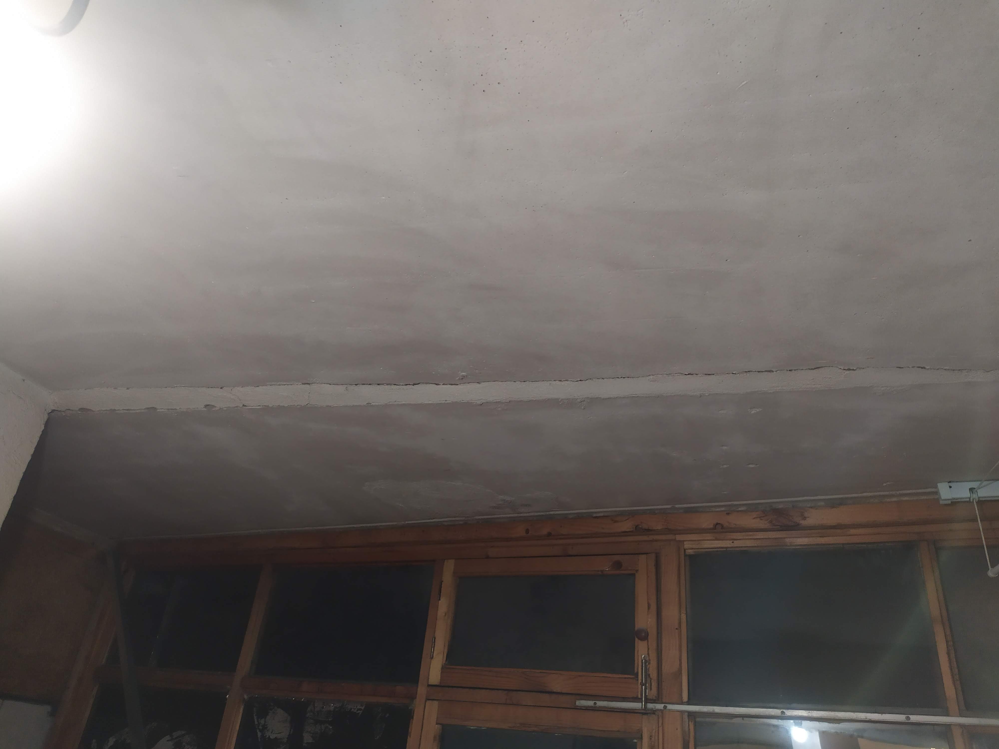

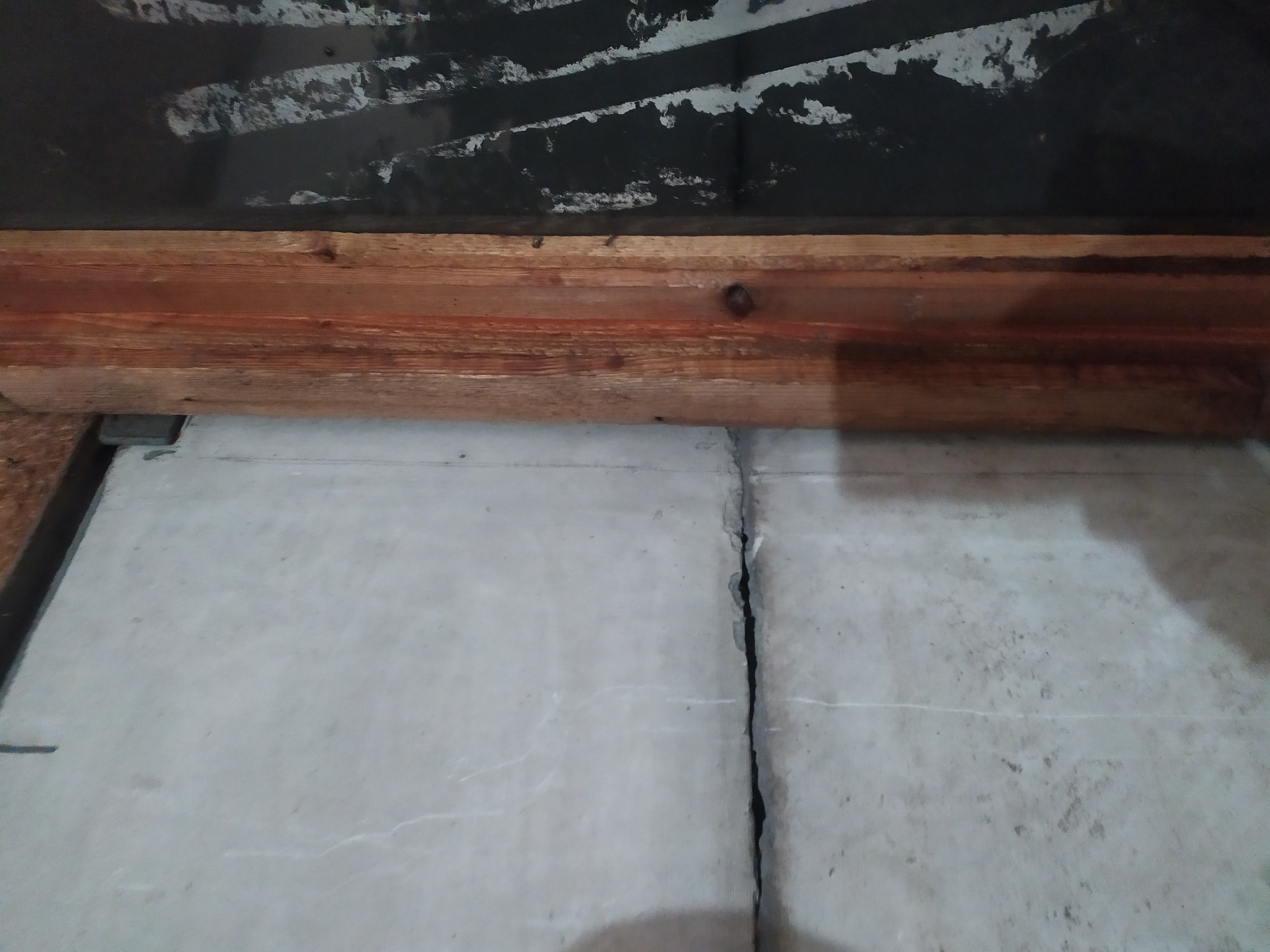

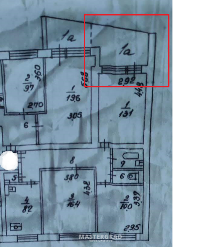

Добрый день! Подскажите по утеплению лоджии. Дом серии 515-9ш 1975г. Угловая трехкомнатная квартира. В тех. паспорте помещение 1а - лоджия. В данной серии дома на лоджие 2 плиты перекрытия, это хорошо видно на потолке по стыку плит (см. фото), внешняя плита шириной меньше метра, перекрывает две смежные лоджии/балкона. Сейчас металлический парапет обшит фанерой и стоят деревянные окна, хочется поставить теплый двойной стеклопакет. Для этого необходимо сначала обустроить стену. Рассматриваю 2 варианта:
  1. Пеноблоки толщиной 75мм. Ширина проема 3,2, высота 1,1м, вес только стены около 230 кг + перегородка от соседей (170 кг) +вес окна 250 кг.
  2. Каркас из металлопрофиля, возможно, усиленный брусом (шаг стоечных профиле (сдвоенных) 40 см). Внешняя обшивка аквапанели, внутренняя влагостойкий ГВЛ, ширина профиля 50 или 100 мм. Вес стены около 100кг +перегородка от соседей (50кг). Но установщики окон говорят что такая конструкция не надежна и может просесть под нагрузкой стеклопакета. Нигде не нашел допустимую нагрузку на плиту. Прошерстил кучу форумов, кто-то пишет 400 кг на м2, но основная нагрузка придется на на парапет. В далее стандартное утепление балкона: пенополистерол вкруг, пенолон, рейка, влагостойкий гвл/дсп квик дек/и т.п. (около 200 кг по стенам, потолку, и 50 кг пол). При площади лоджии 6м2 максимальная нагрузка на 1м2 будет около 180-200 м2. с учетом отделки, мебели... вроде не так страшно, запас есть, но основная нагрузка на край плиты ... Вопросы: Все-таки это лоджия или балкон ? Выдержит ли металлокаркас оконный блок или не стоит рисковать? Выдержит ли плита нагрузку с пеноблоками ? Какую перегородку выбрать от соседей (может быть под окно пеноблоки, от соседей металлокаркас)?
