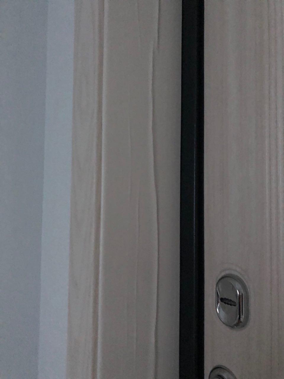

Добрый день! На дверных доборах появились странные линии/следы (см. фото). Что это может быть? Может паразит какой завелся (но вроде отверстий нет)??

материал вроде шпон. Или это материал так рассохся и получаются отслоения?

Скорее пленка на МДФ не качественно приклеена, а могло и от влажности так, работы в квартире ведутся мокрые? Если есть гарантия, обратитесь где заказывали.

23.08.2019 в 12:55:15
