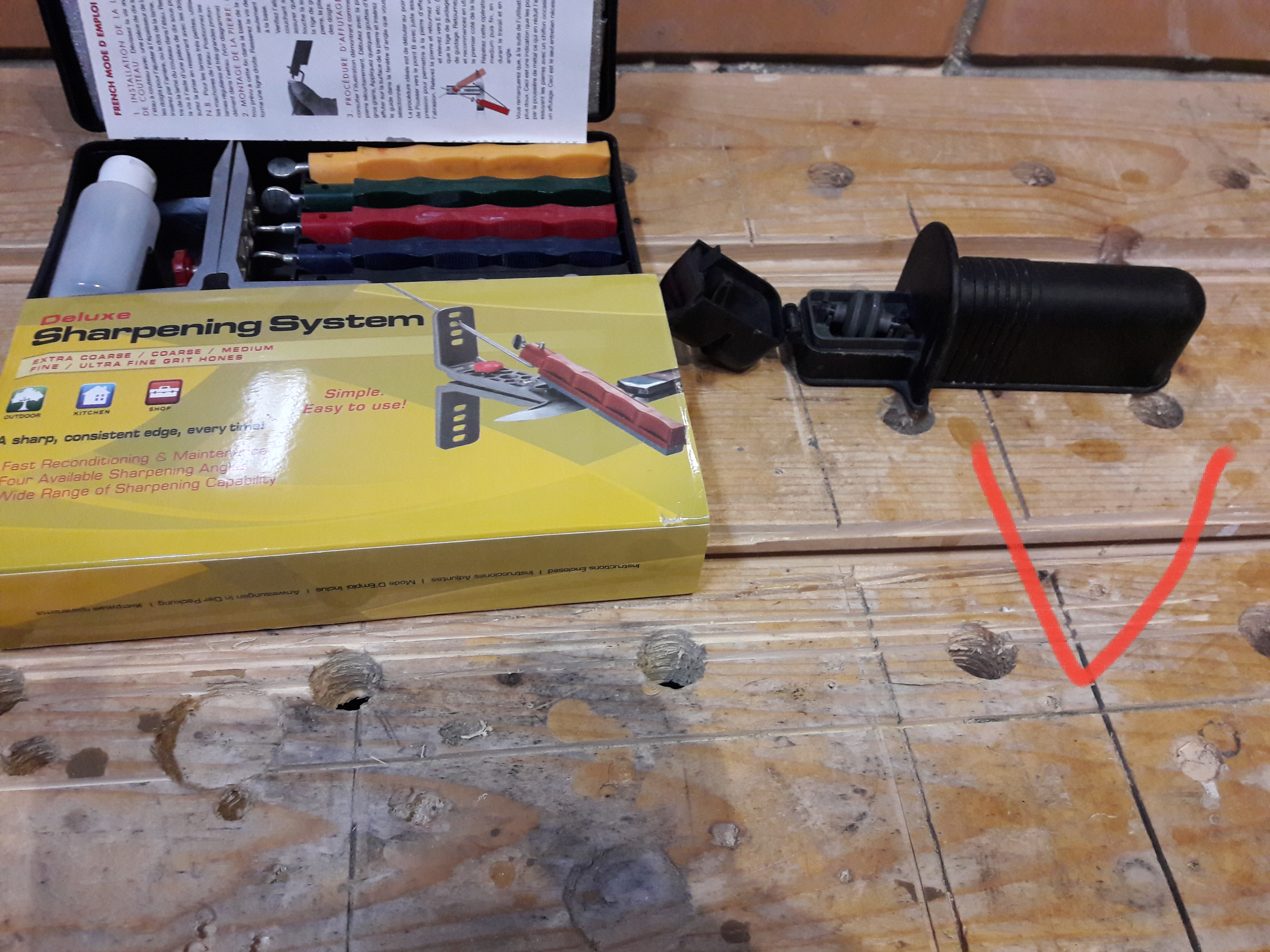

Пришла точилка с али и ушла на хранение : Надеялся на чудо реанировать нож ( Англия крайний справа ( возле ножа для пиццы) , возился с точилкой , нож как был не острый так и остался . Так что если ножи до 500 руб для кухни .
, роликовая точилка фискарс мой выбор .Возится с ножами не мое . ИМХО

Nemez, точилкой надо сделать подводы, не толще 0,5мм. Это не сразу, терпение нужно. Если убита геометрия, то и фискарз не поможет... Если есть желание научиться, велкам ко мне на мастер-класс. Для Вас бесплатно.

У меня тоже пришла лански не очень удобно работать - губки зажимают плохо нож ходит приходятся держать рукой (второй рукой). Думаю приклеить кожу на место контакта.
В остальном точит худо бедно как то... с моим полным отсутствием опыта наточил 5 ножей, бумагу режет на троечку (т.е задирает но потом ровно) но для кухни это более чем достаточно... Один минус: точил 120 камнем и потом 600м еще - всё с маслом джонсонс... на 5 ножей ушло пол камня (выработка по высоте примерно половина) - таким образом одна точилка скажем на 10 ножей... по моему мнению как то маловато...

AndyMirror,Почему смысл есть в точилке с али . Если ножи лежат в ножнах , а не используются каждый день на кухне . Подвел и лежат себе . agb Почему и интересовался на этом форуме , на ганзе сразу водные камни и т.д.

Я про дремель писал. К вашей вопросов нет, к последнему варианту. Картинка на коробке с али улыбнула. ;)
