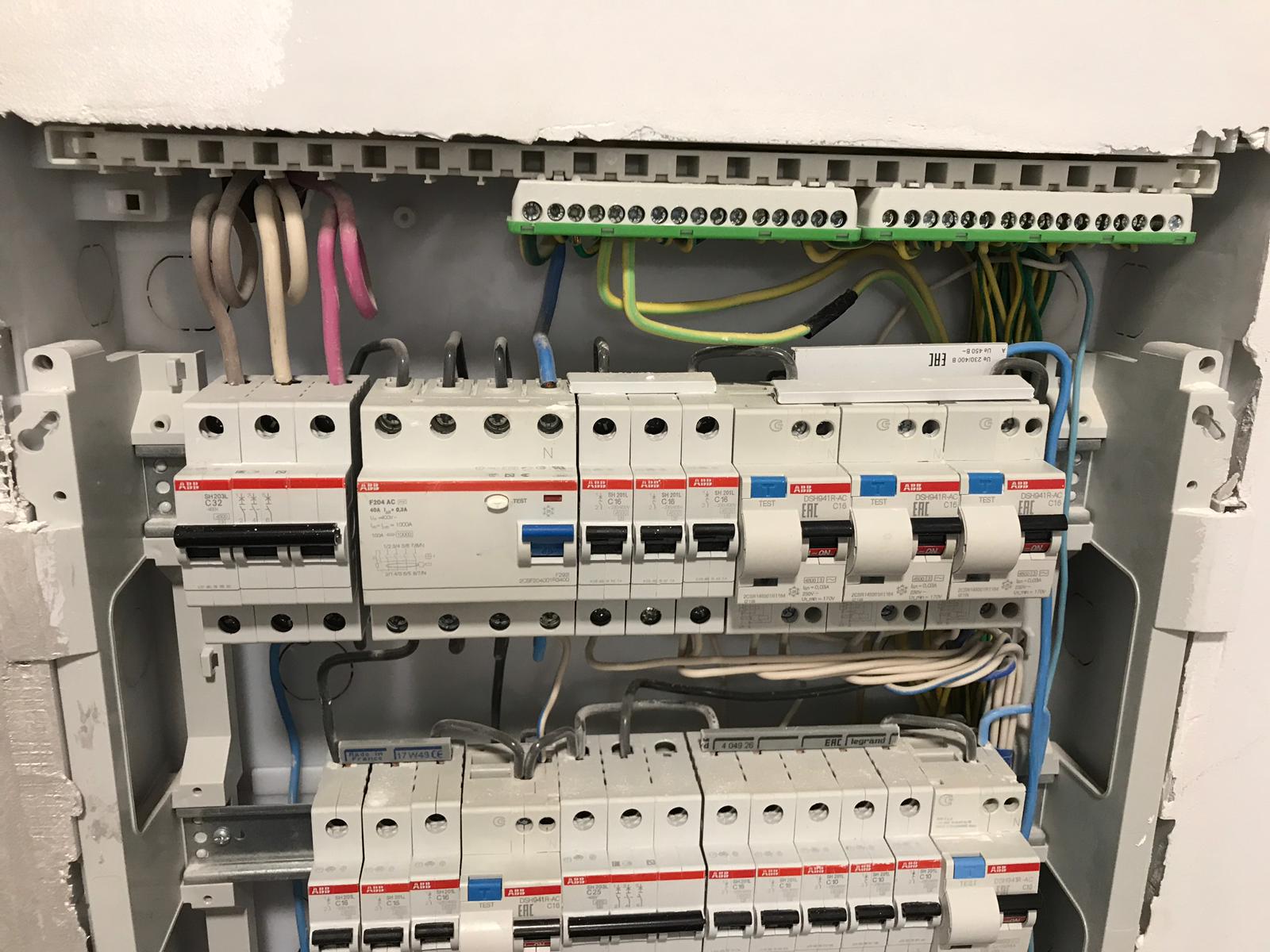

babraka написал: при установке светильников (фаза с нулем).
устанавливали без отключения питания? лихо вы, однако... :confused: :nо:
babraka
babraka
Регистрация: 06.06.2018
Сообщений: 17
03.09.2019 в 00:03:19
Нет конечно. Сами "электрики" отключали не тот автомат и коротило потом. Надписи цветные я сам потом сделал, они по бумажке делали своей

Ничё се тёплые полы... по 5 кВт... Мне кажется миленько, АВВ в наличии и электрик точно старался.

babraka написал: ZooZoo, Нет конечно. Но пару раз, случайно было, при установке светильников (фаза с нулем).
babraka, И всегда выбивало
babraka написал: Serpiph, ВД1-63
babraka,?
Да, ни фига.

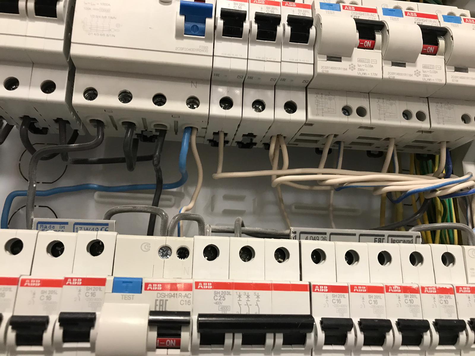

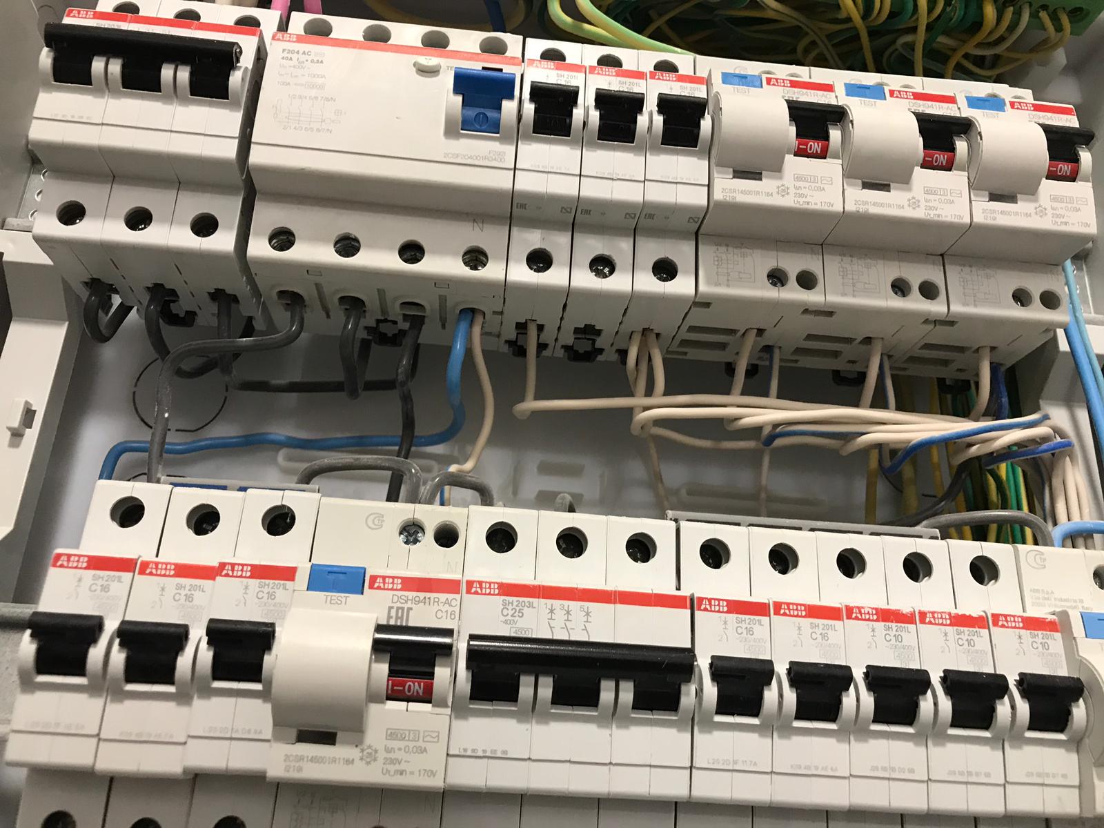

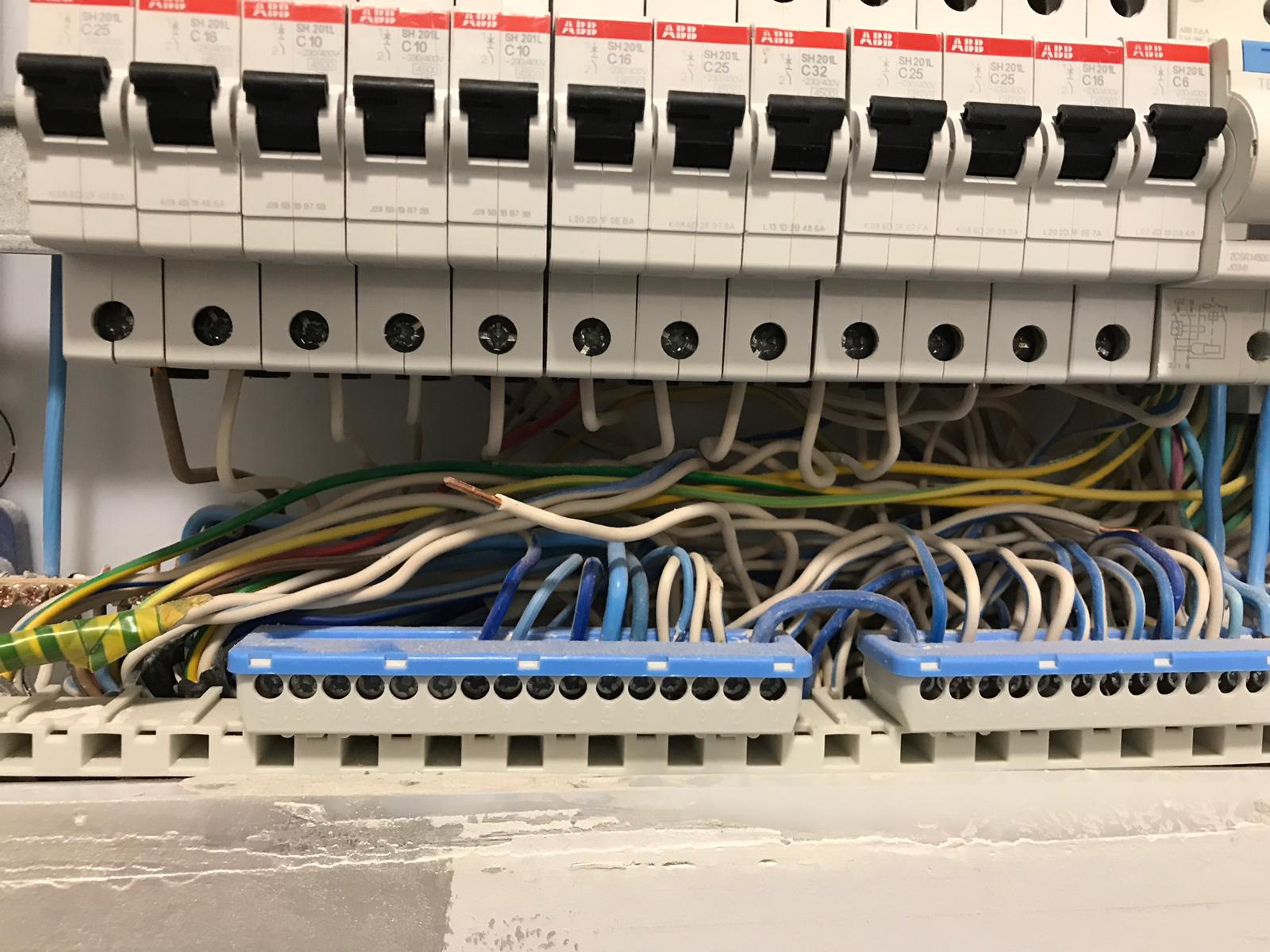

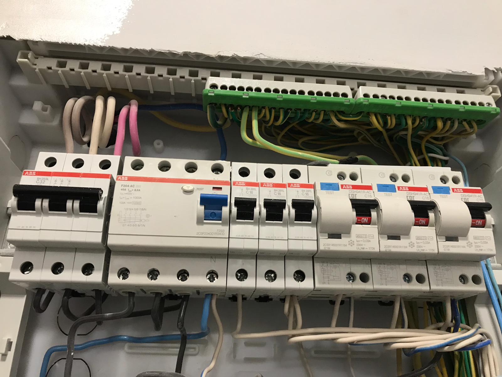

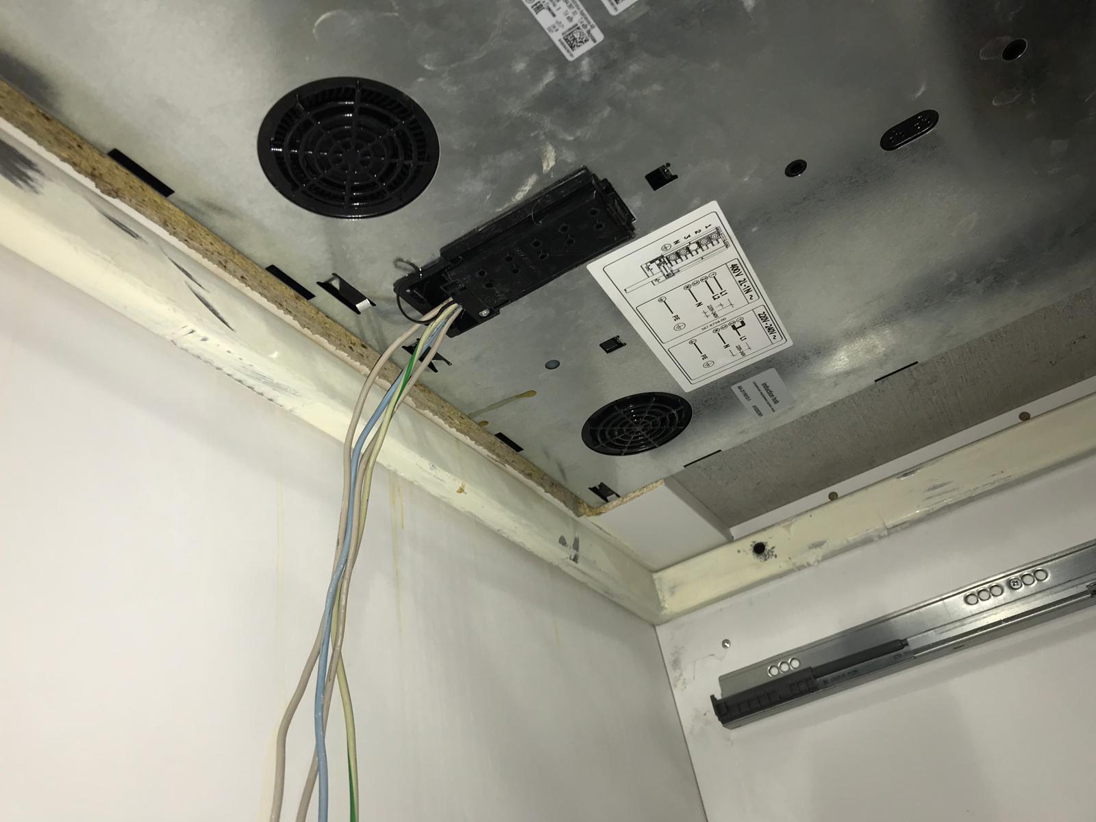

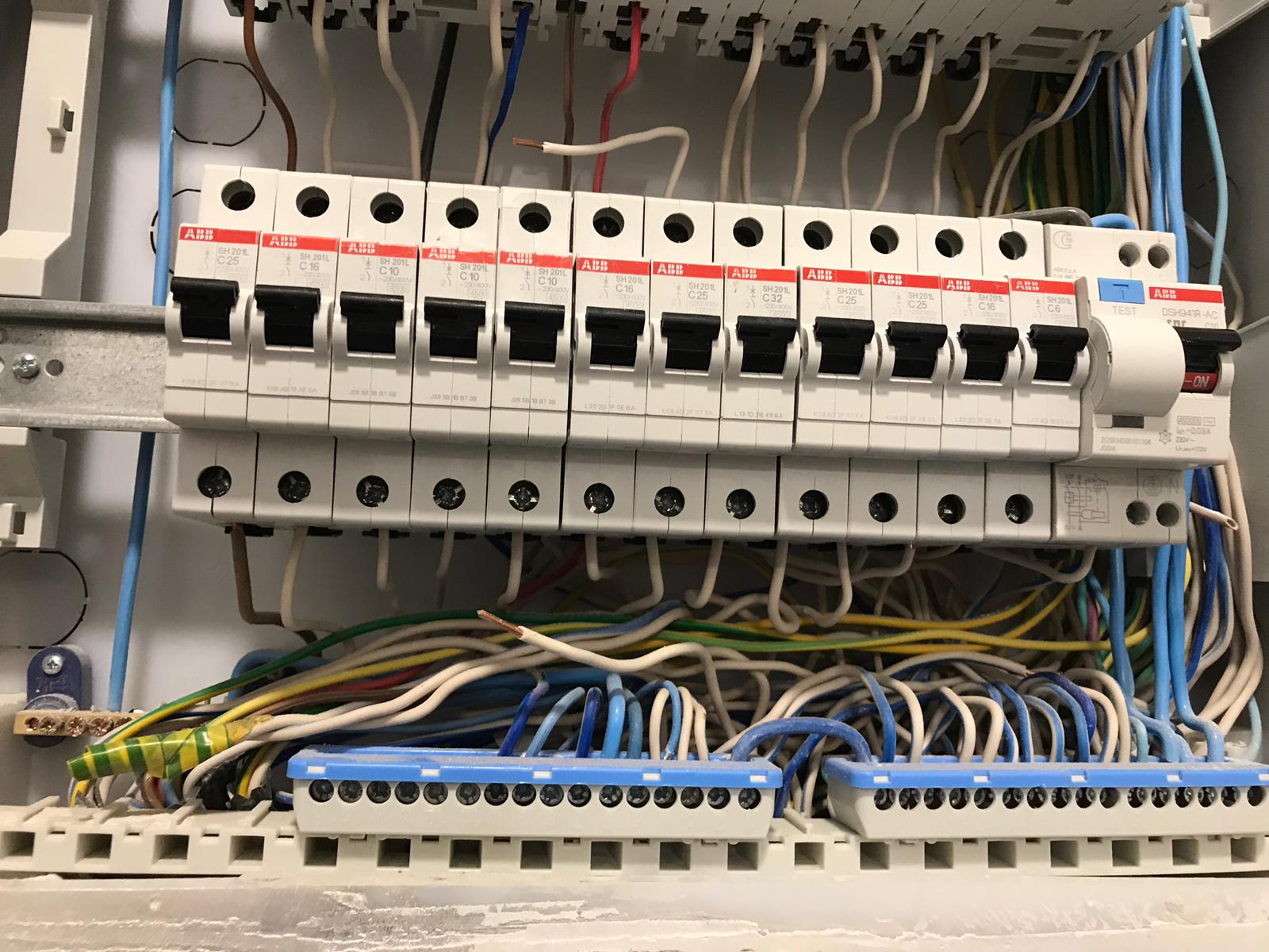

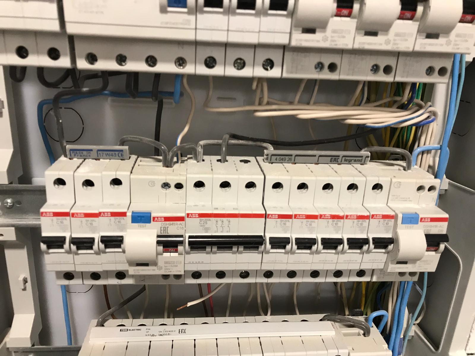

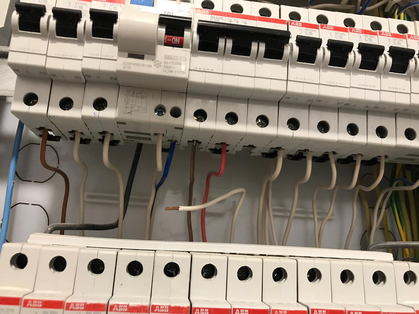

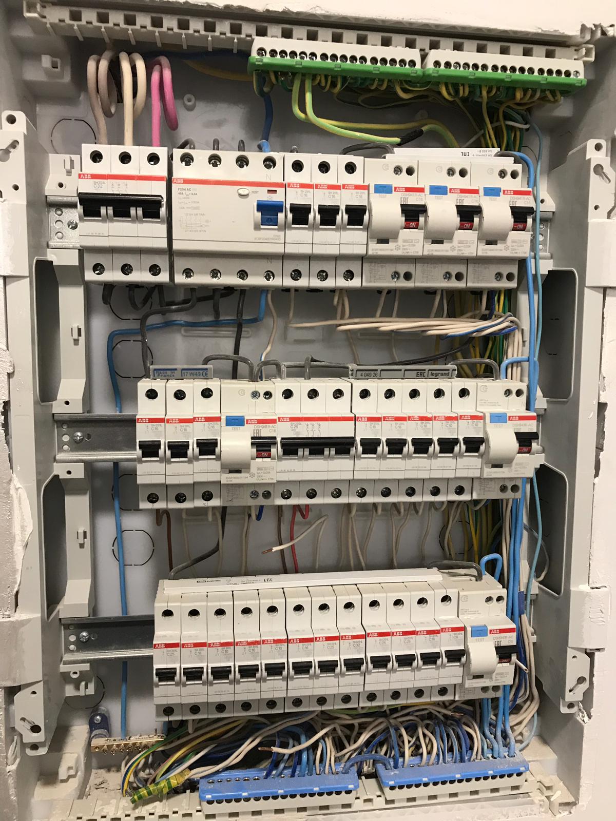

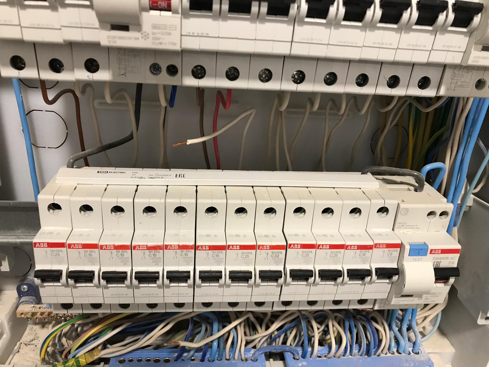

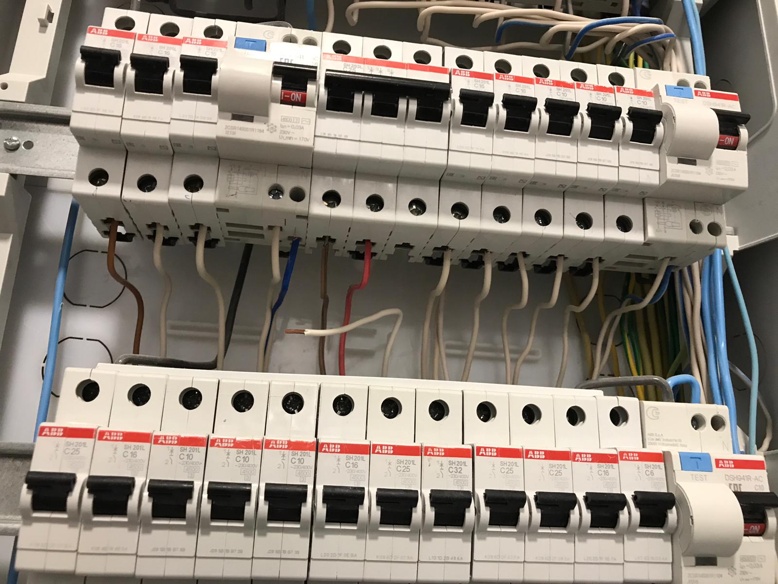

  1. Автомат на плиту, подключено 2 фазы. Почему?
  2. Неподключенные провода в щите. Что это?
  3. Какие то скрутки в ж/з изоленте.
  4. Месиво проводов, ну это понятно, в нормальном варианте кабелей должно быть в 2 раза меньше. Ремонт прошёл под знаком - разведём зака на безопасность!
  5. Есть ли дифзащита везде? Непонятно.
  6. Кажется местами гребенки перекошены.
  7. Собиралось всё в квартире? Как минимум всё пропылесосить, проверить кнопочки "тест".
  8. Устал.

Rumato, Самое смешное, что все работает в квартире))
1) 2) Только увидел, не вскрывали до этого 3) Тоже самое 4) Было такое подозрение (( 5) Как проверить? 6) Да 7) Да, собиралось на месте, укрывалось пленкой, но рабочие тыкали постоянно, пыль попадала. Пылесос уже

dokar, Точно не скажу, просто выбивало в подъезде, а не автомат в щитке, поэтому и появились подозрения в ненормальности сборки щита.

babraka, А ваша варочная и не предполагает трехфазного подключения .

babraka, вы писали о КЗ при установке светильников. Искра большая была ? Обычно если это фаза - ноль ,приличный хлопок. Если же фаза-земля и на линии стоит УЗО это менее заметно . И вы сказали что выбивало ВД1-63

babraka, вы писали о КЗ при установке светильников. Искра большая была ? Обычно если это фаза - ноль ,приличный хлопопк. Если же фаза-земля и на линии стоит УЗО это менее заметно . И вы сказали что выбивало ВД1-63. Это УЗО имеет номинал 100мА, а голове квартирного щитка стоит УЗО АВВ на 300мА . Однако УЗО ИЕК неоднократно замечены в быстродействии в сравнении с иными брендами . То есть вырисовывается картинка об отсутствии у вас диффзащиты ЧЕЛОВЕКА на линиях освещения .
