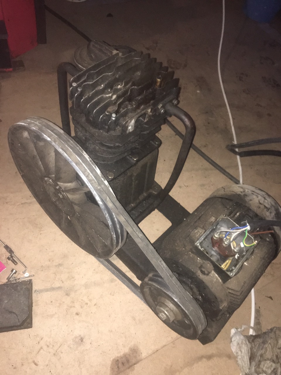

Доброго времени суток!
Компрессор FIAC AB 850 достался мне в разобранном виде (голова с двигателем снята с накопителя). Голова запускается, воздух качает, имеется стук. При разборе головы обнаружено, что малый поршень вышел из строя - разбито посадочное место шатуна(с пальцем), разбито посадочное место поршня. Оригинальный комплект (поршень палец шатун) стоит 12000руб. Думаю, есть ли смысл покупать, может еще что-нибудь не работает. Или может аналог найти. Поставщики в один голос кричат, аналогов нет.
Посоветуйте, уважаемые, с чего начать, что делать.

Проще и дешевле купить аналогичный б/у, время уже не советское когда ничего не было и все приходилось хоть как то чинить.

aleks8543, дык если посадки разбиты, то смысл ставить новый поршень? Растачивать, хонинговать, да плюс запчасти... Дороже нового обойдется.... О5 же задачи какие? Если крутить и красить, то хватит безременного на 320л..
