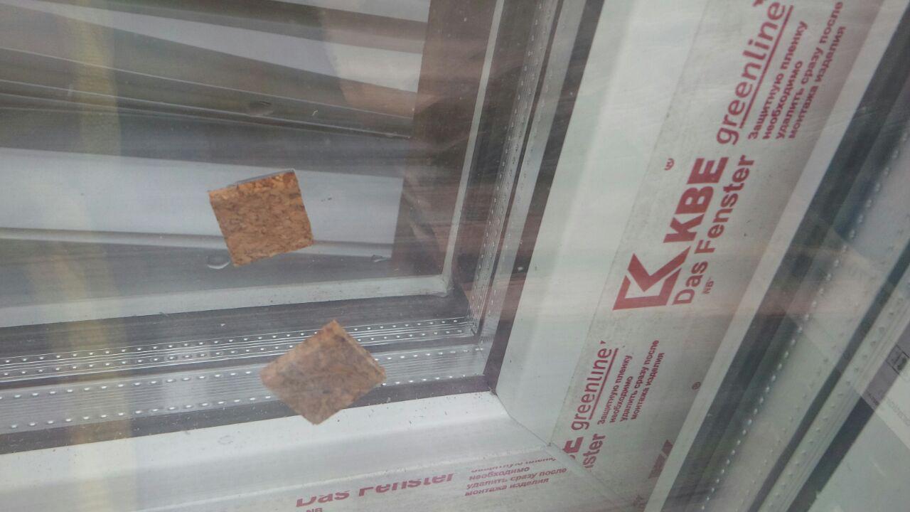

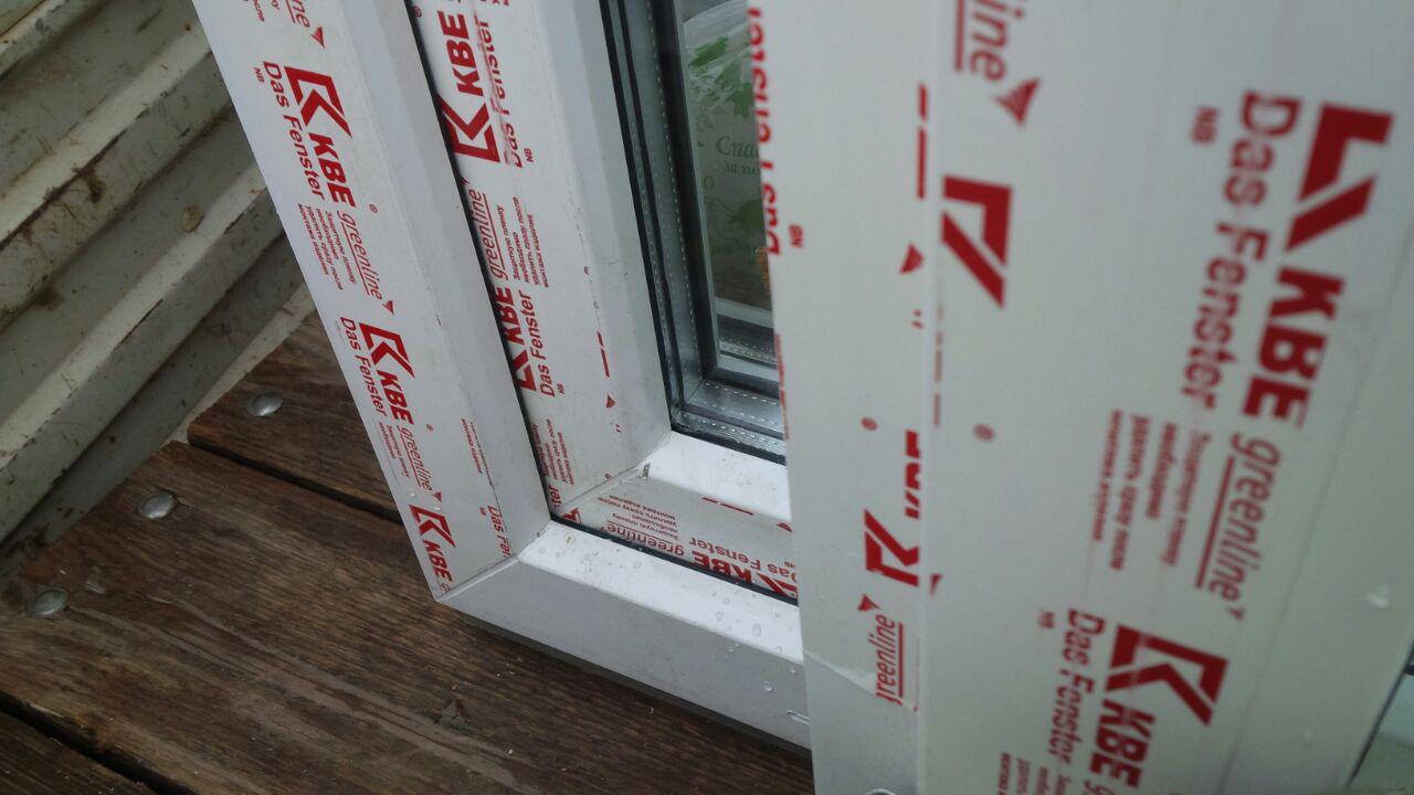

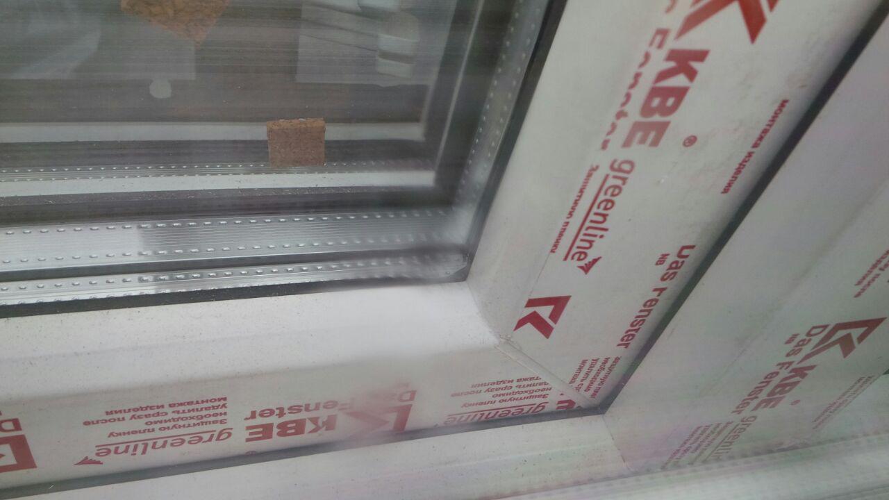

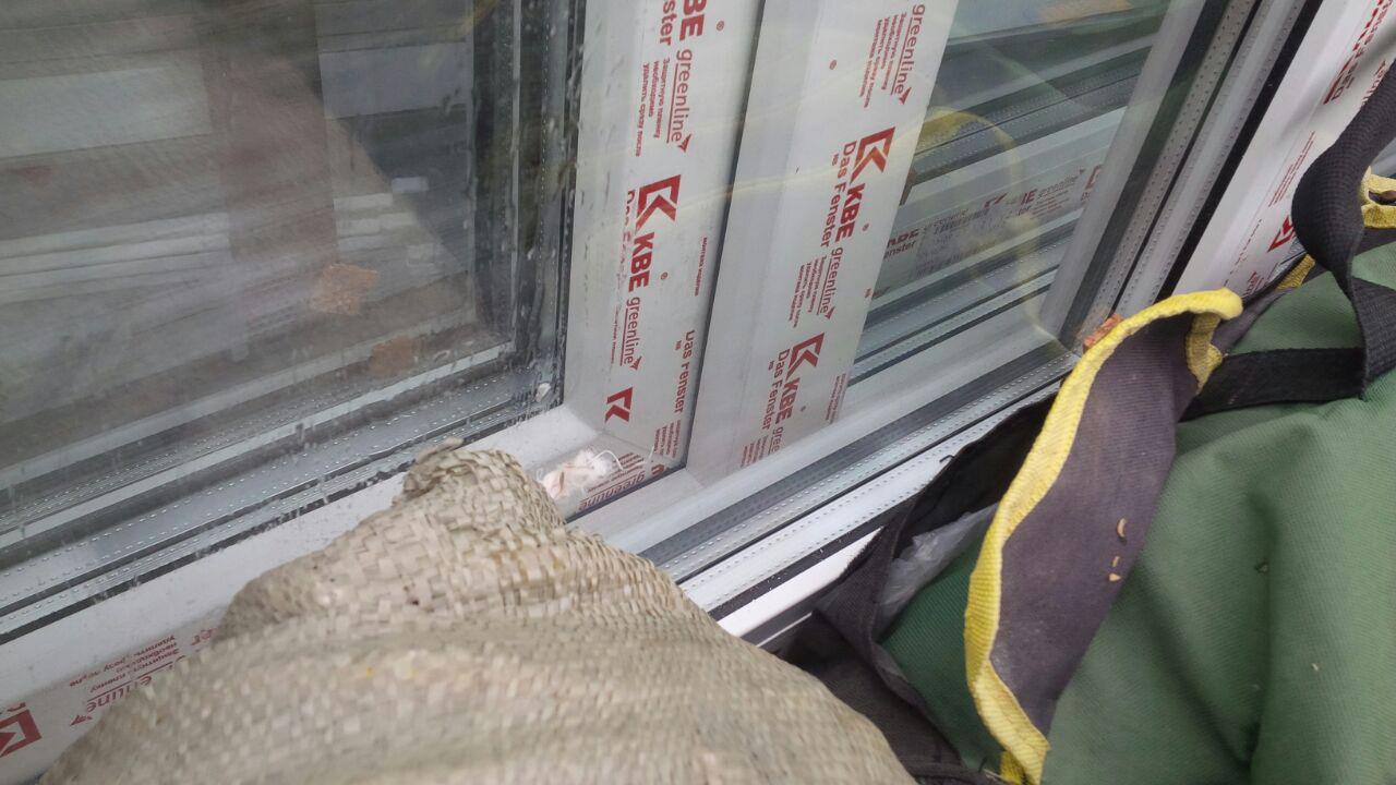

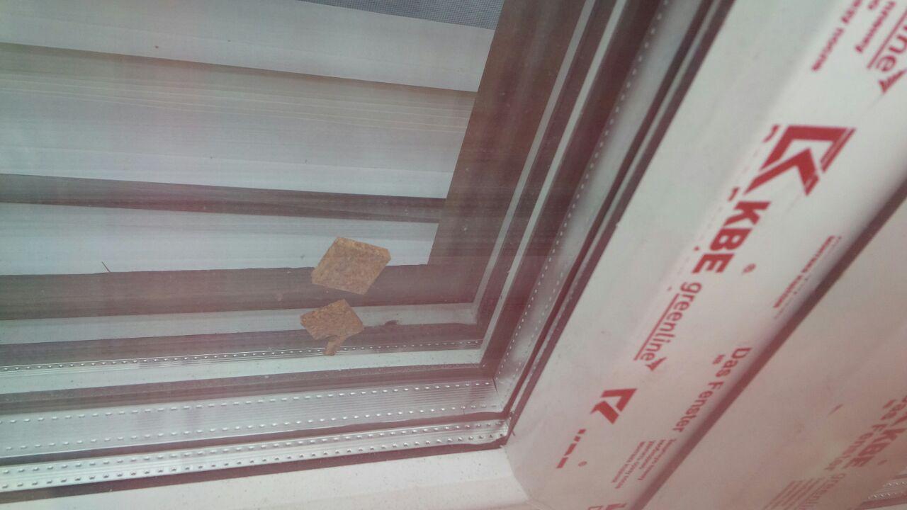

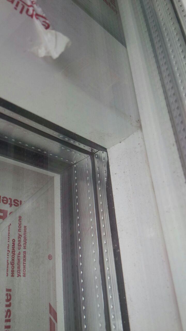

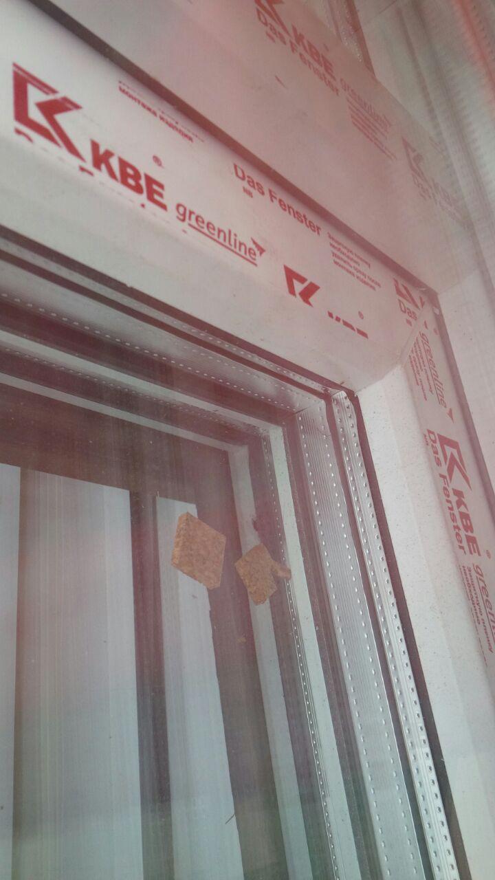

Заказал окна. Когда мне их привезли, при осмотре у меня появились сомнения в качестве их изготовления. В первую очередь смущает кривая прокладка резинок стеклопакета. Как мне сказали установщики - это ок, потому-что это цельный уплотнитель, а не спаянный экструдированный. Фотографии прикладываю. В самом конце пример, как мне кажется, качественно проложенного уплотнителя. Что скажете? Принимать окна или нет? Заранее благодарю за ответ.

Поправить её да и всё.

Т.е причин беспокоится нет? Все ок?

Напишите претензию на замятую резину. Пусть гарантийная служба инженера присылает. И пусть чувак резинку расправляет. А монтажники пусть монтажом занимаются, не их это дело.

Для нормального монтажника не вижу проблемы поправить уплотнение. Глухари будут разбираться при монтаже. В створках поправить можно шилом к примеру. Или чем то подобным.
