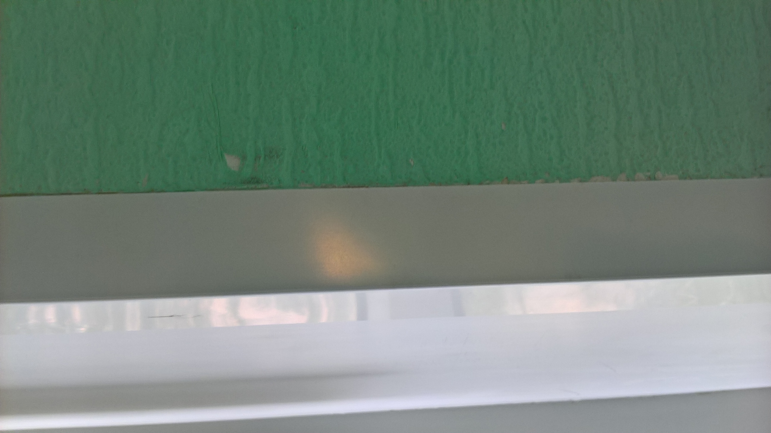

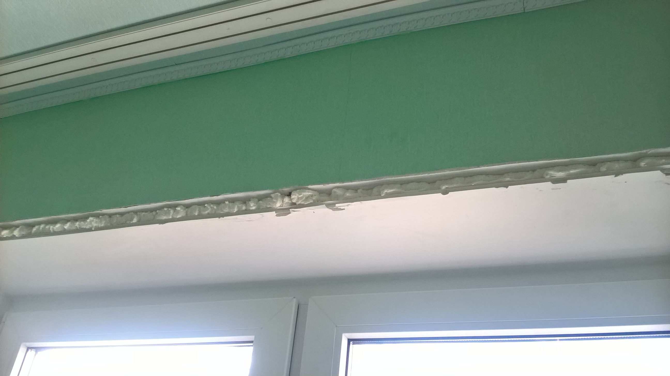

Имеется стандартная спальня в обычной панельной девятиэтажке. На днях там установили пластиковые окна. Есть ощущение, что что-то сделали не так и сейчас я объясню с чем это связано.

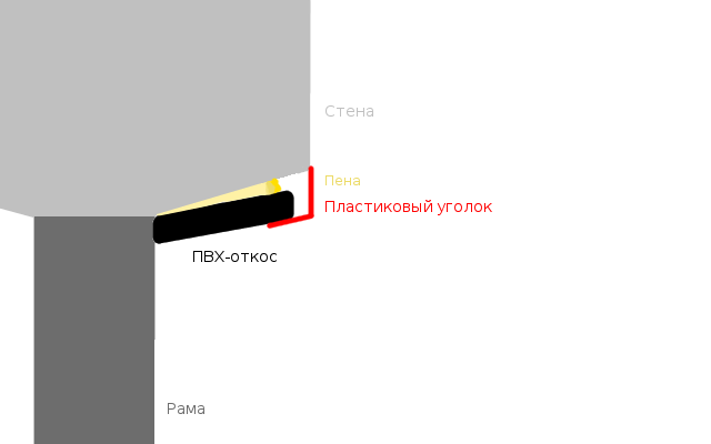

Проблема в верхнем откосе. См. рисунок.
Он недостаточной ширины. Край пластикового окоса сильно не доходит до линии стены. Плюс там плохо запенено. И все это закрыто/спрятано под пластиковым уголком. Т. е. под уголком пустота.

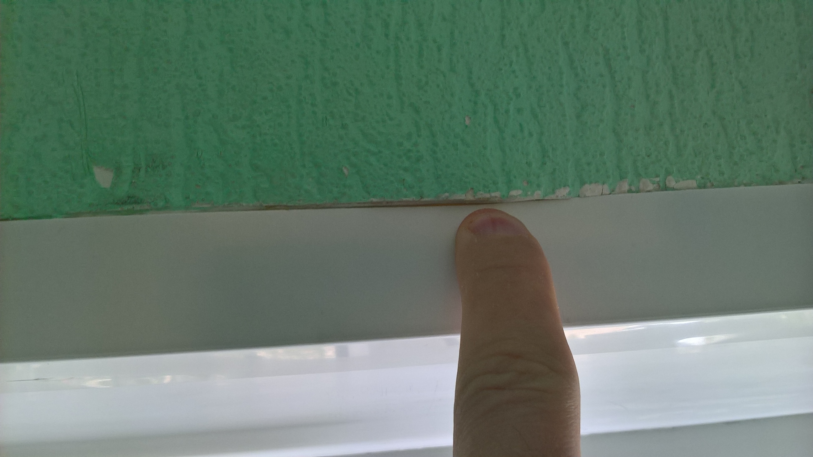

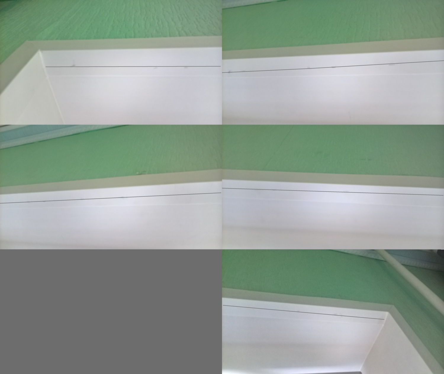

А если надавить пальцем на пластиковый уголок в некоторых местах, то он проваливается за стену. См. фотографии.
Потому что край пвх-откоса не доходит до линии стены. На следующих фотографиях серой линией я показал как именно приклеен пластиковый уголок к пвх-откосу.
Это нормально или как?
Вероятней всего при установке откосов была допущена ошибка с замерами или что-то вроде того, и поэтому край откоса был обрезан слишком сильно. Как теперь наращивать ширину откоса? Никак, потому что откос уже готовый элемент.
Поэтому ещё вопрос: нужно ли мне менять верхний откос, т. е. требовать его замены у фирмы, выполнявшей работы? Или оно того не стоит? Насколько это сложная/легкая операция? Опасаюсь, что есть какие-то подводные камни, в результате которых накосячат ещё больше и сделают только хуже.

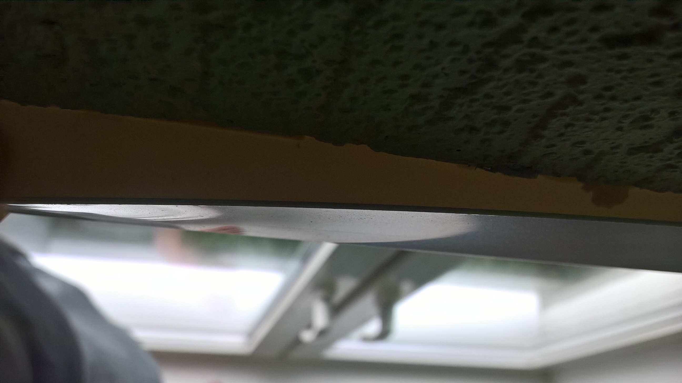

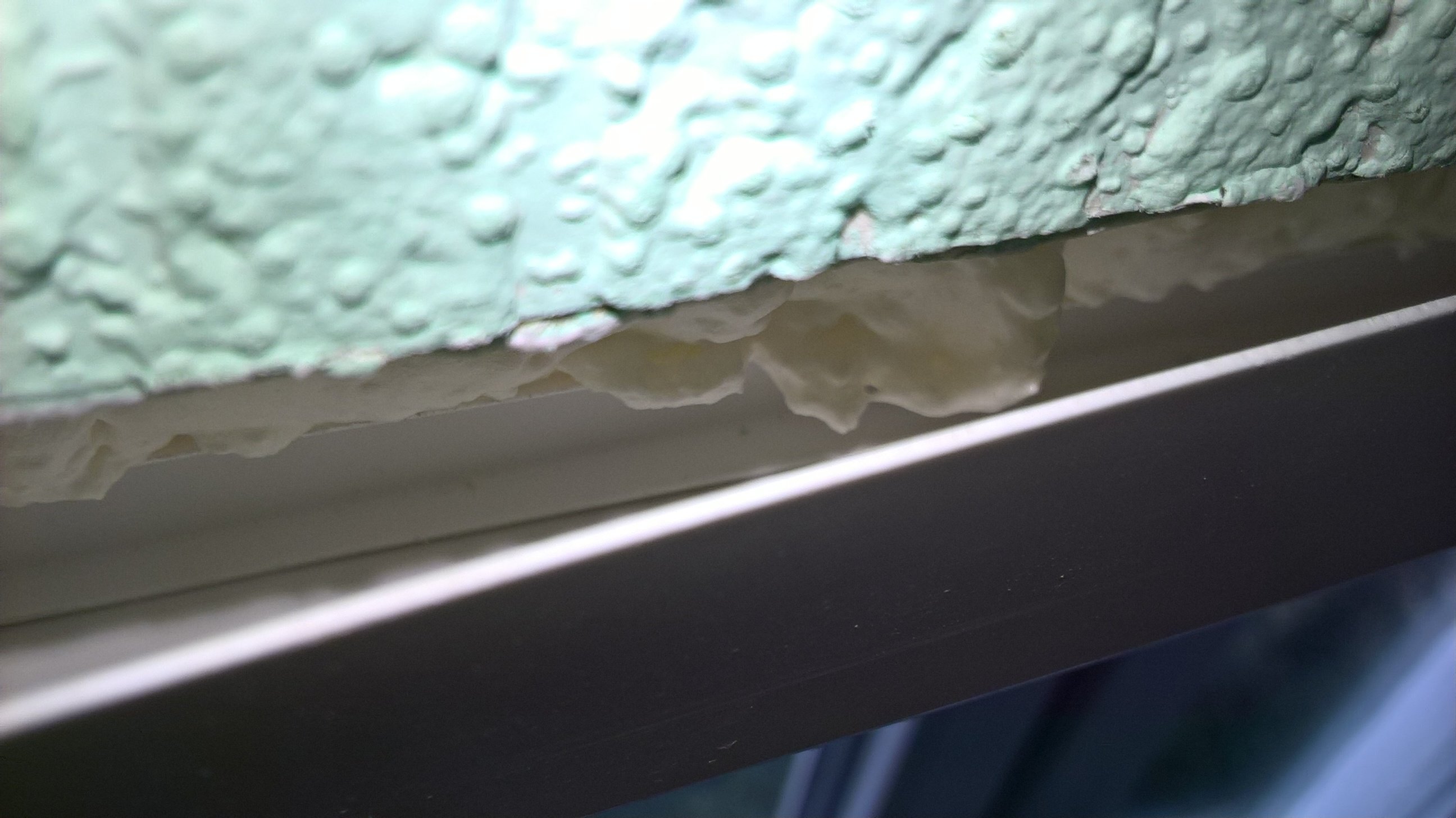

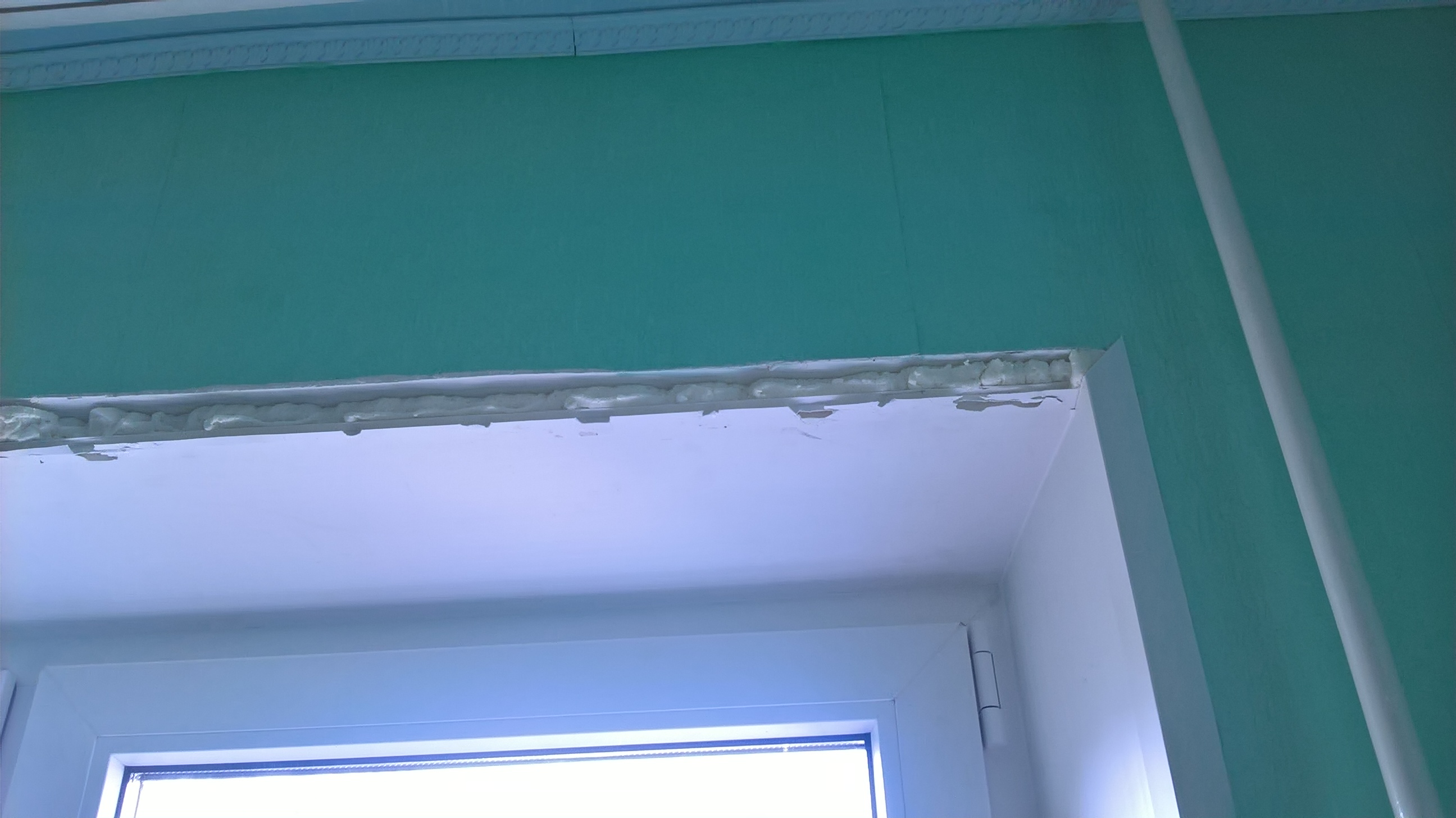

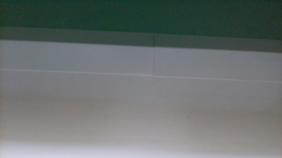

Для полноты картины вот ещё один факт. Спервоначала рабочие сделали верхний уголок из двух половинок, состыкованных друг с другом, вместо цельного уголка (по всему откосу). Видимо неправильно измерили, отрезали или сломали. В общем сделали не предупредив, поставив перед фактом. См. фото.
Я сказал переделывать. Когда они снимали/отклеивали/отрывали/отдирали старый уголок, то края откоса были повреждены. Теперь там сколы сколы, спрятанные под новым уголком. См. фотографии.

Если переделывать, то переделывать ВСЕ откосы.

15.09.2019 в 18:39:23
Сделать из сендвич панелей ПВХ как вариант. Или ГКЛВ с покраской. Польностью штукатурные ИМХО не самый лучший выбор.
