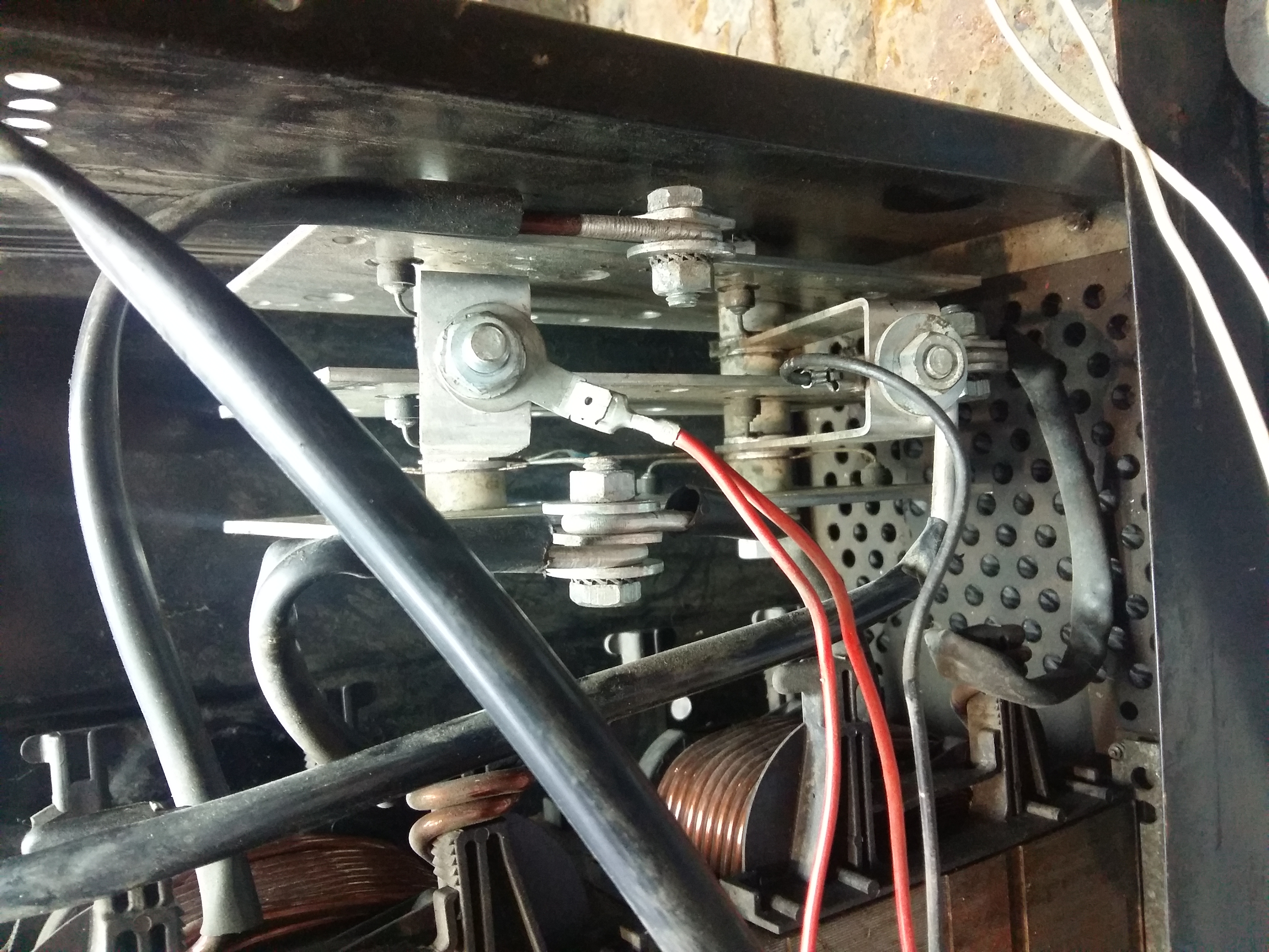

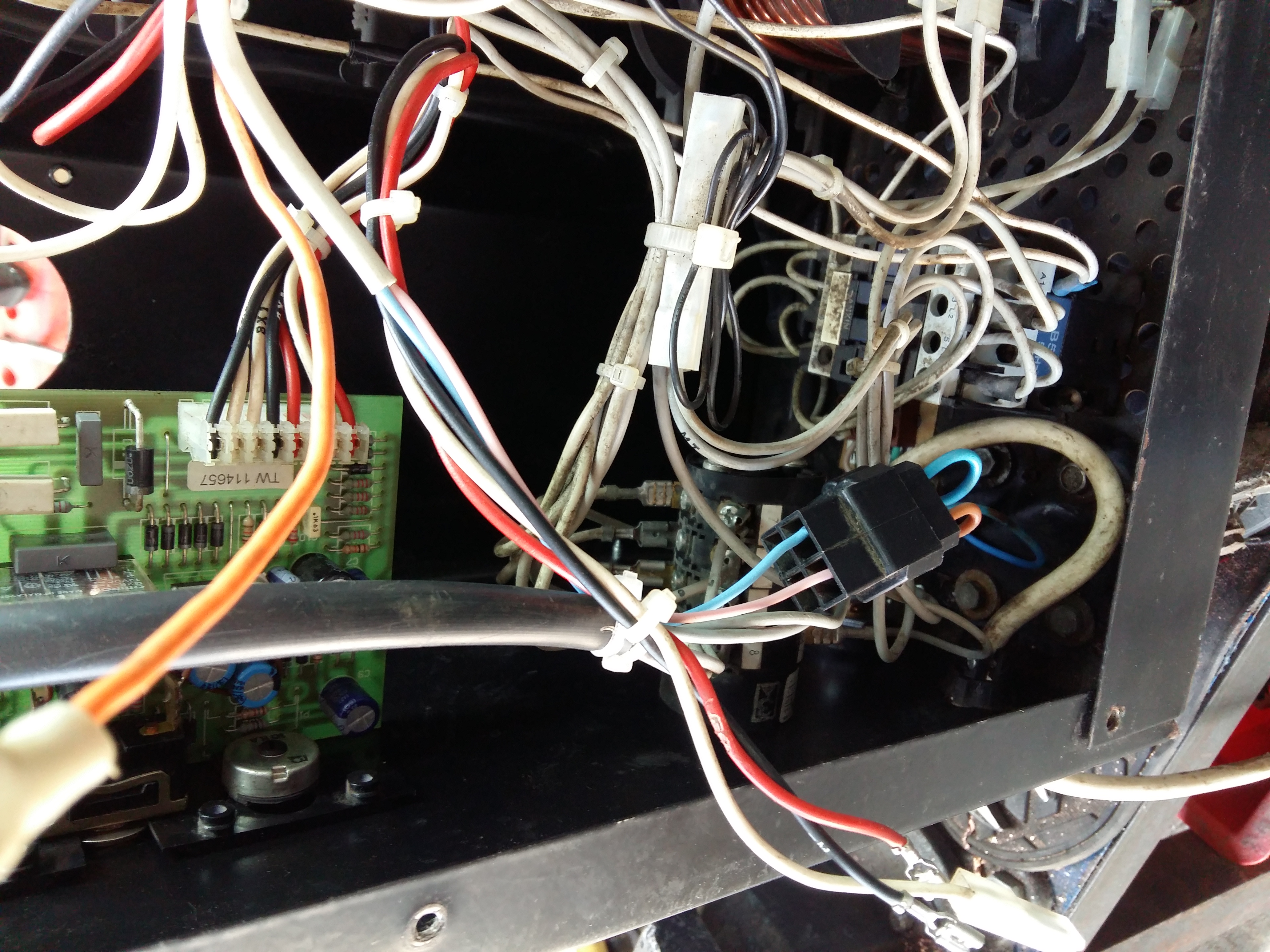

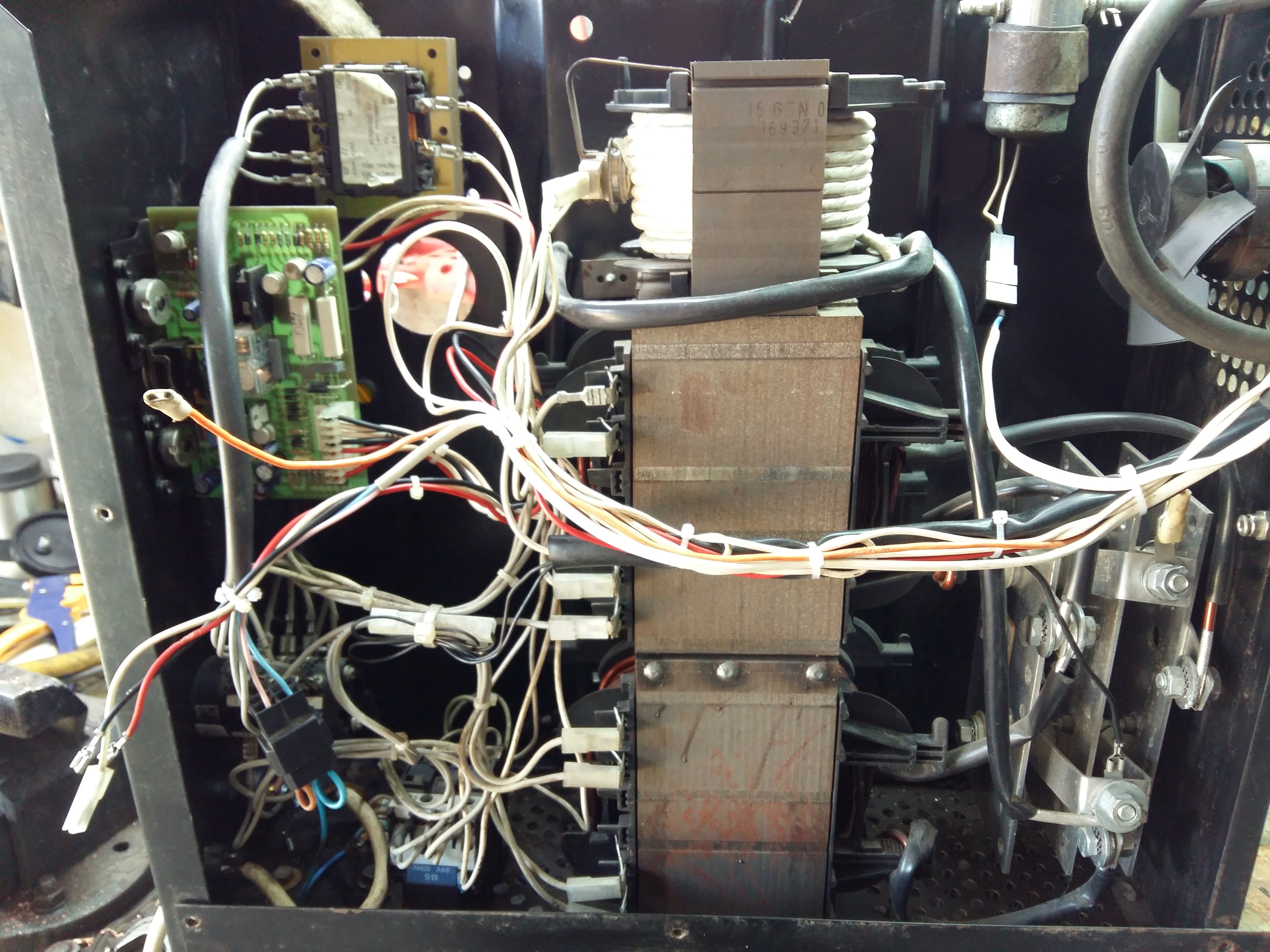

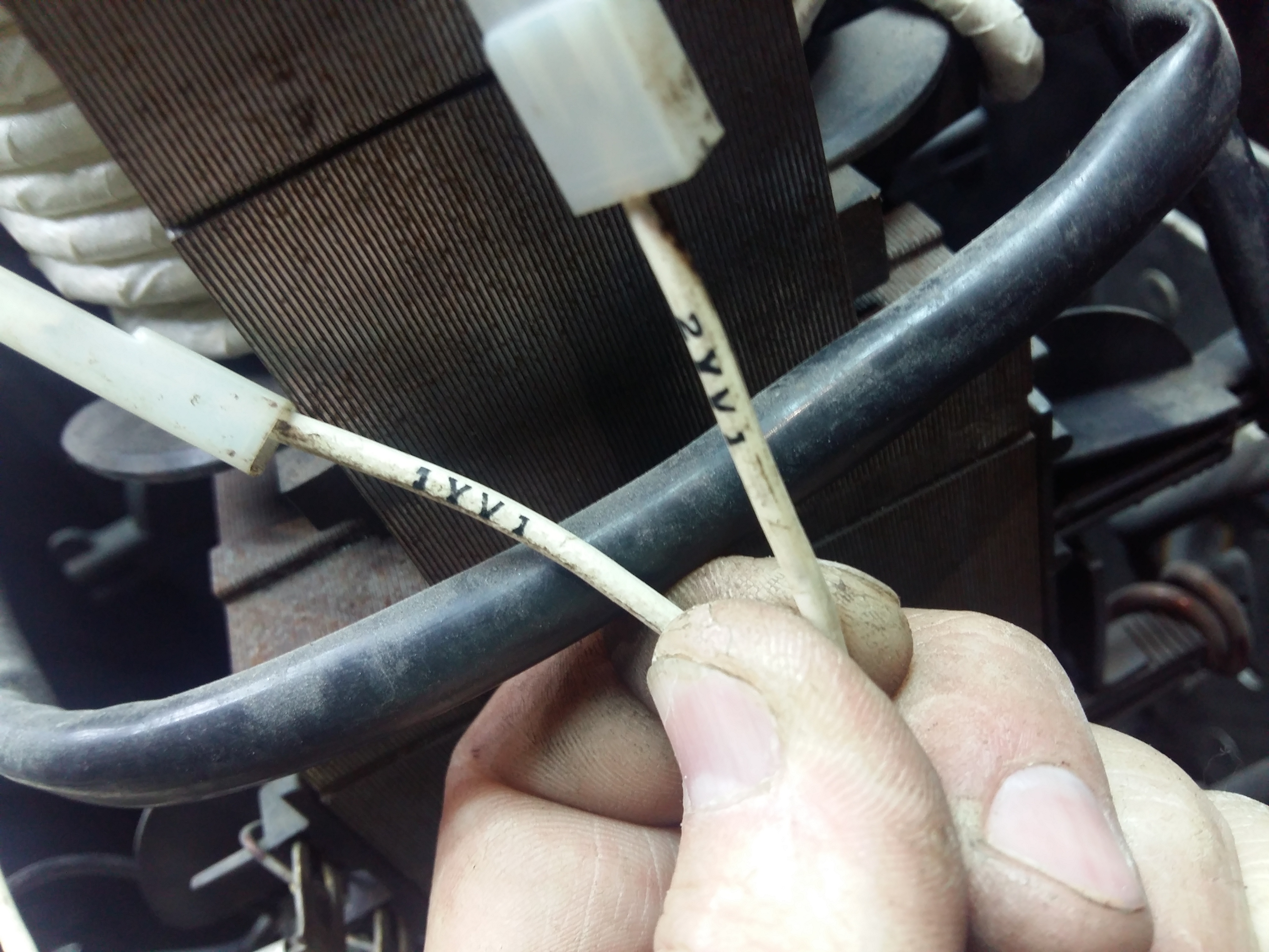

Приветствую и прошу помощи . достался мне данный сварочный полуавтомат и хочется его восстановить . На нем отсутствует механизм подачи проволоки и рукав . Имеются ряд проводов которые не неизвестно к чему подключаются . Схемы не нахожу .

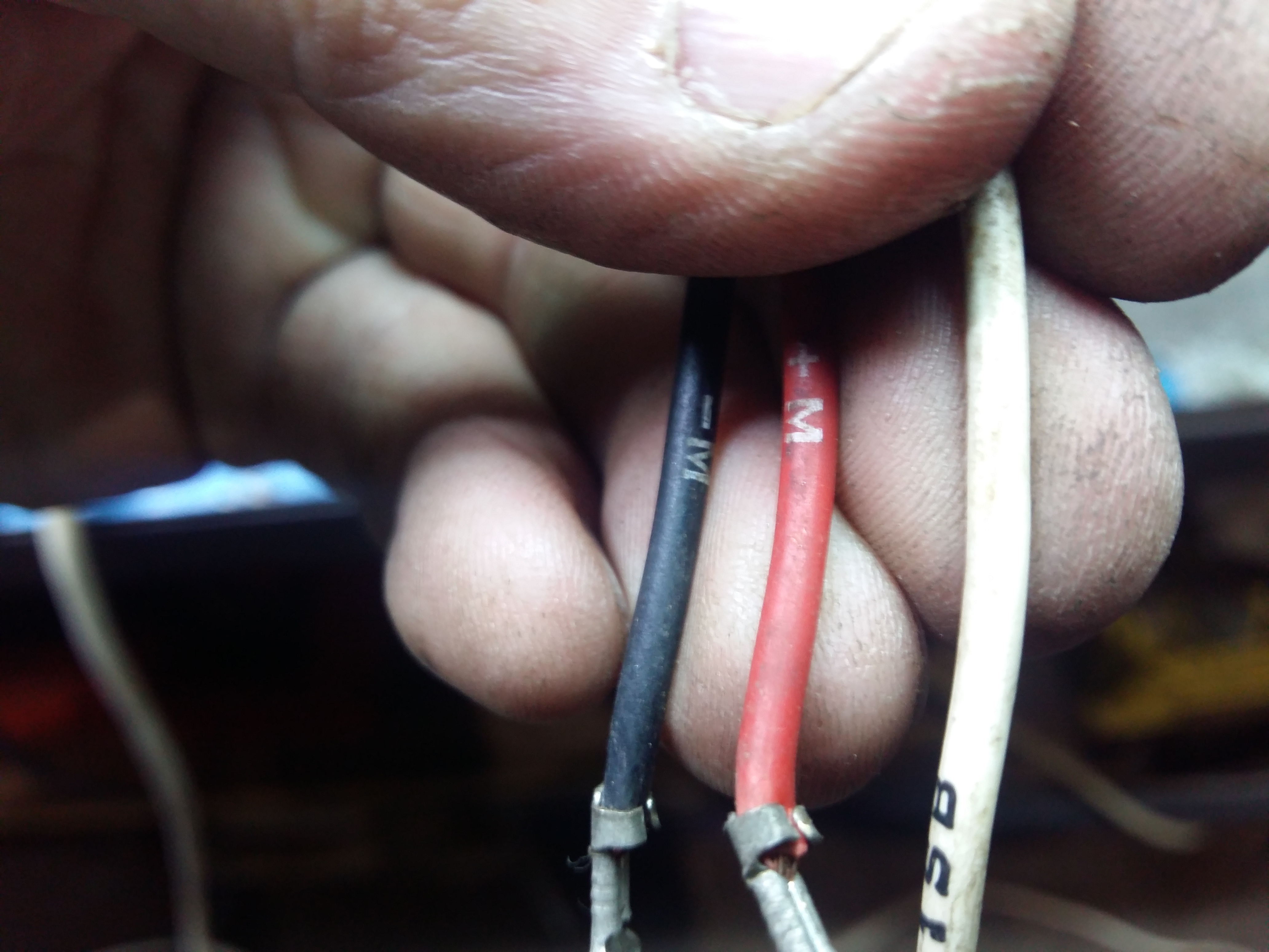

также не пойму куда подключаются провода с кнопки горелки . Плюсовая клемма от горелки вроде тут подключается.
Возможно еще чегото не хватает . Возможно есть у кого такой аппарат . Фото компоновки и подключение проводов хочется глянуть .

https://yadi.sk/d/r8Hp1clTh9Kdlw

joha, Огромное спасибо . Буду разбираться .

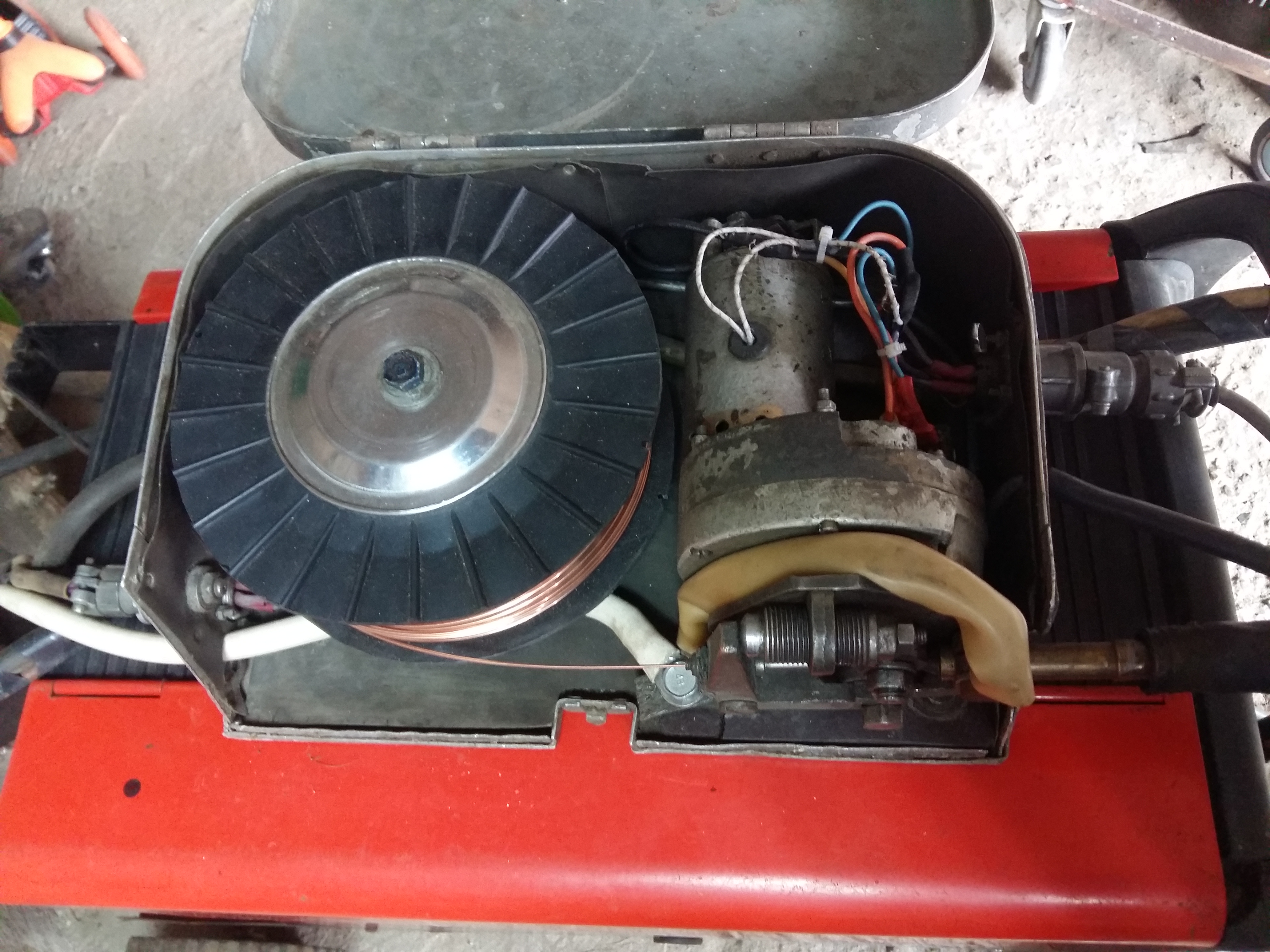

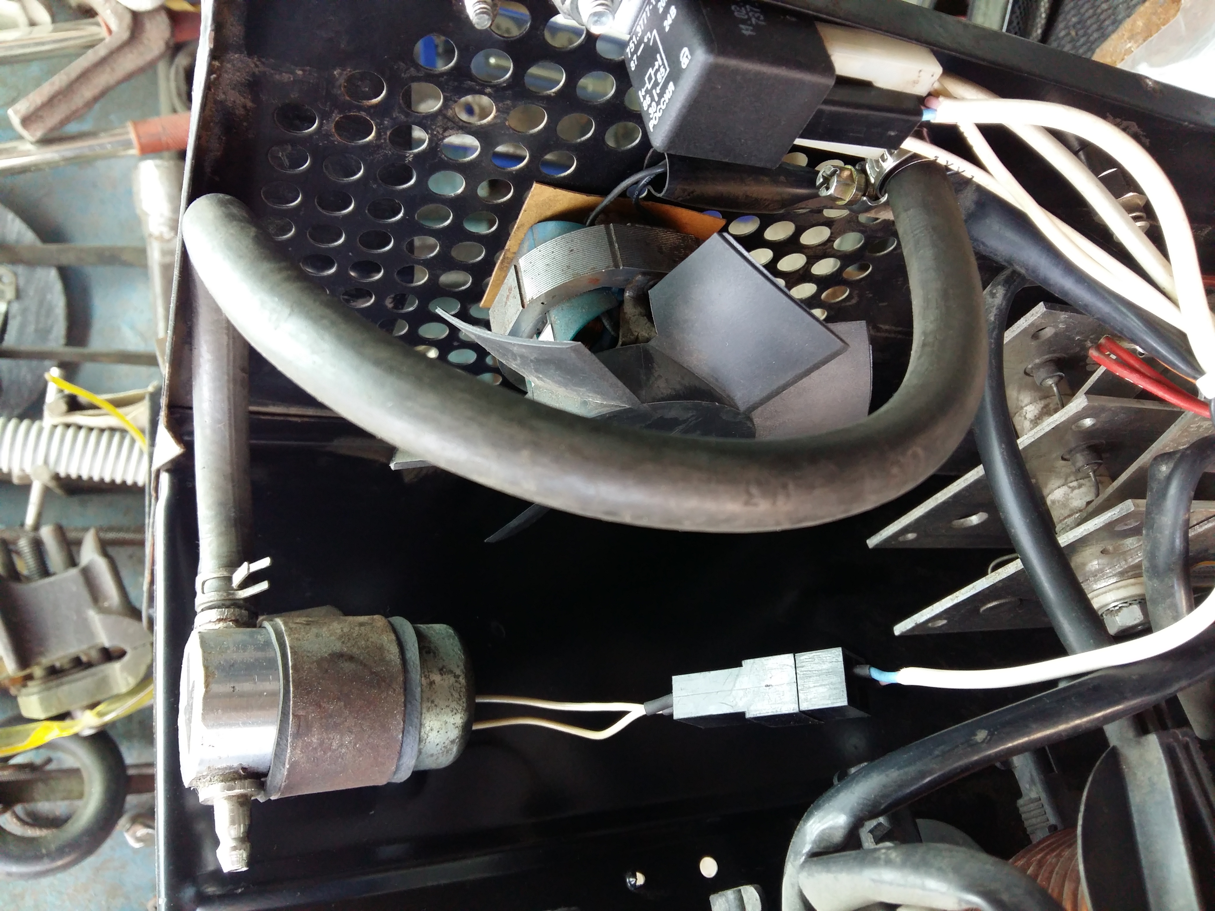

Продолжим. Благодаря joha разобрался с подключением и продолжаю восстанавливать . Электромагнитный клапан в данной модели не предусмотрен но есть под него проводка на 24 вольта .Поставил электромагнитный клапан из аппаратов газировки на 220в . Питание взял с одной из фаз и корпуса . В качестве пускателя поставил обычное реле на 24в . Смущает только то что релюшка гудит сильнее чем весь сварочный . Может из за того что он рассчитан на постоянное напряжение , а я подключил переменное . надо поставить диодный мост .
Также вместо обрубка сварочной массы поставил разъем для подключения нормального кабеля массы .

Так релюхи и на переменку есть

joha, с учетом того что реле уже куплено мне проще диодный мост воткнуть . Этого добра навалом .

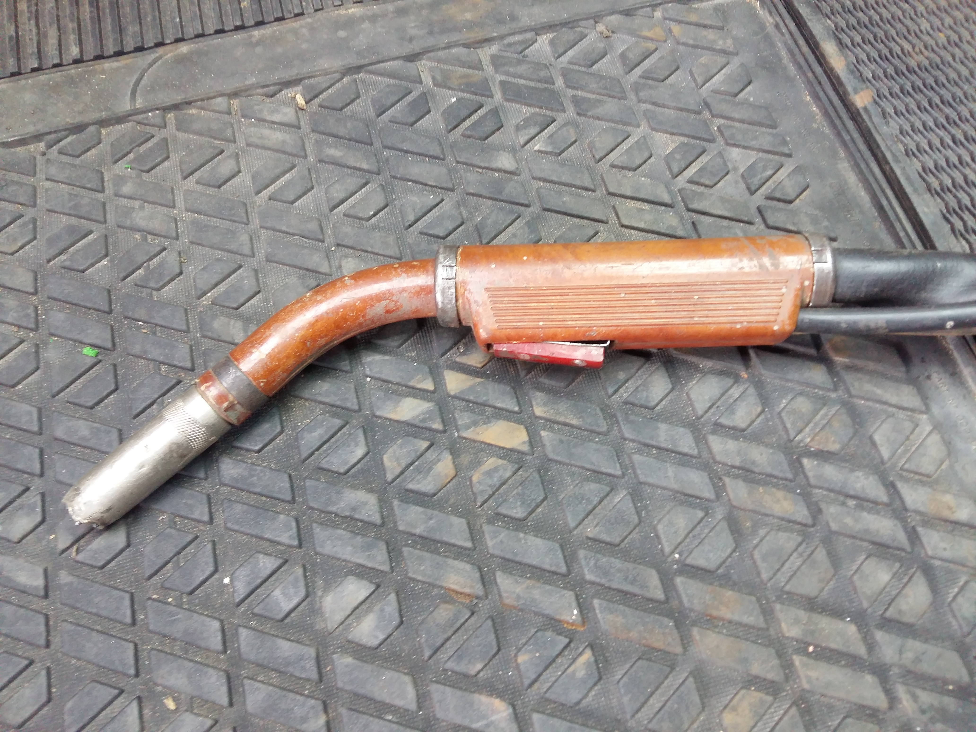

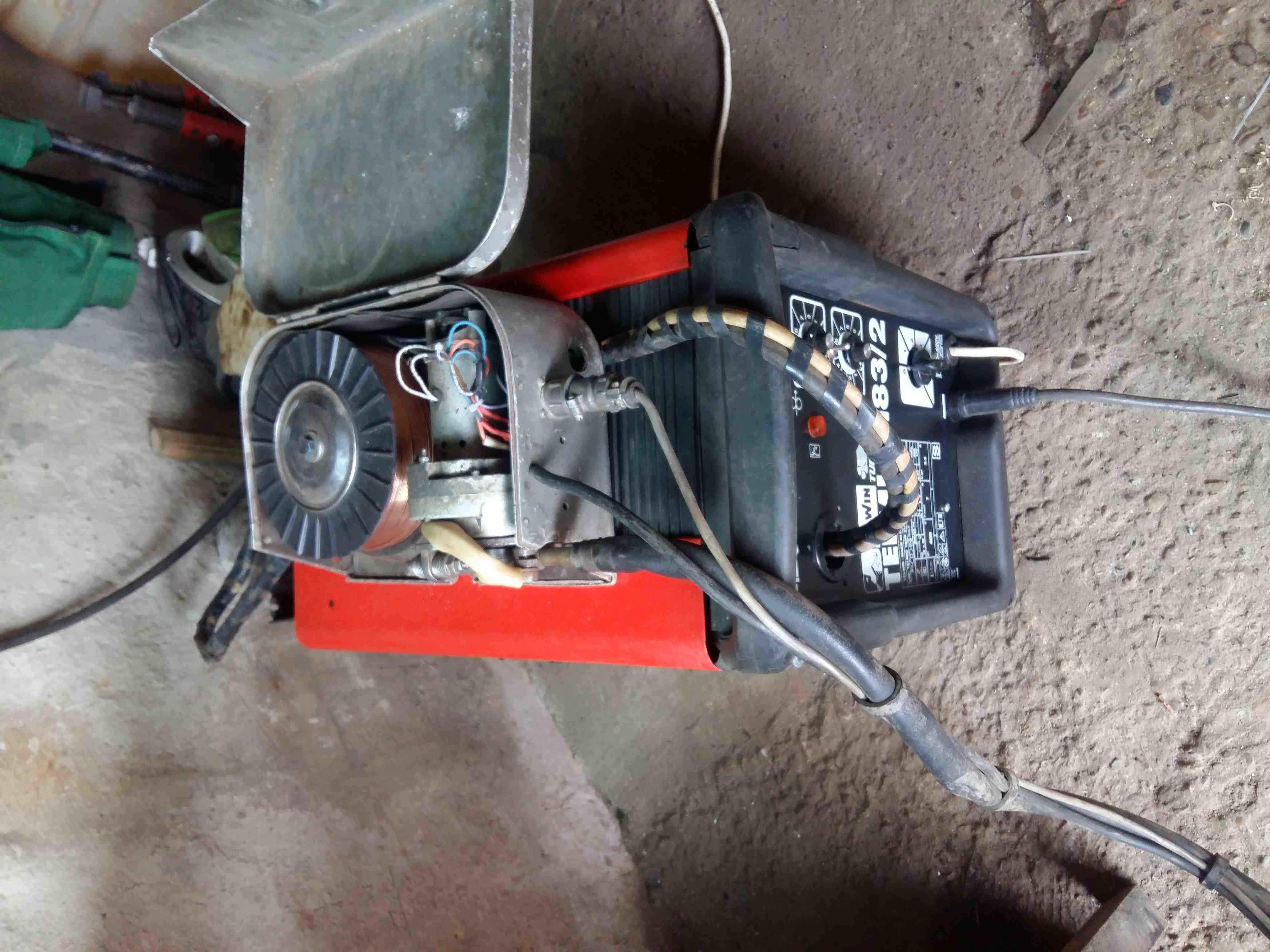

Продолжим . Поставил диодный мост и релюха стала работать нормально . Аппарат достался без механизма подачи и рукава . Но в гараже имелся советский механизм подачи который прекрасно подошел . Планирую заказать подающий и евро разъем для горелки , а пока и так норм варит .

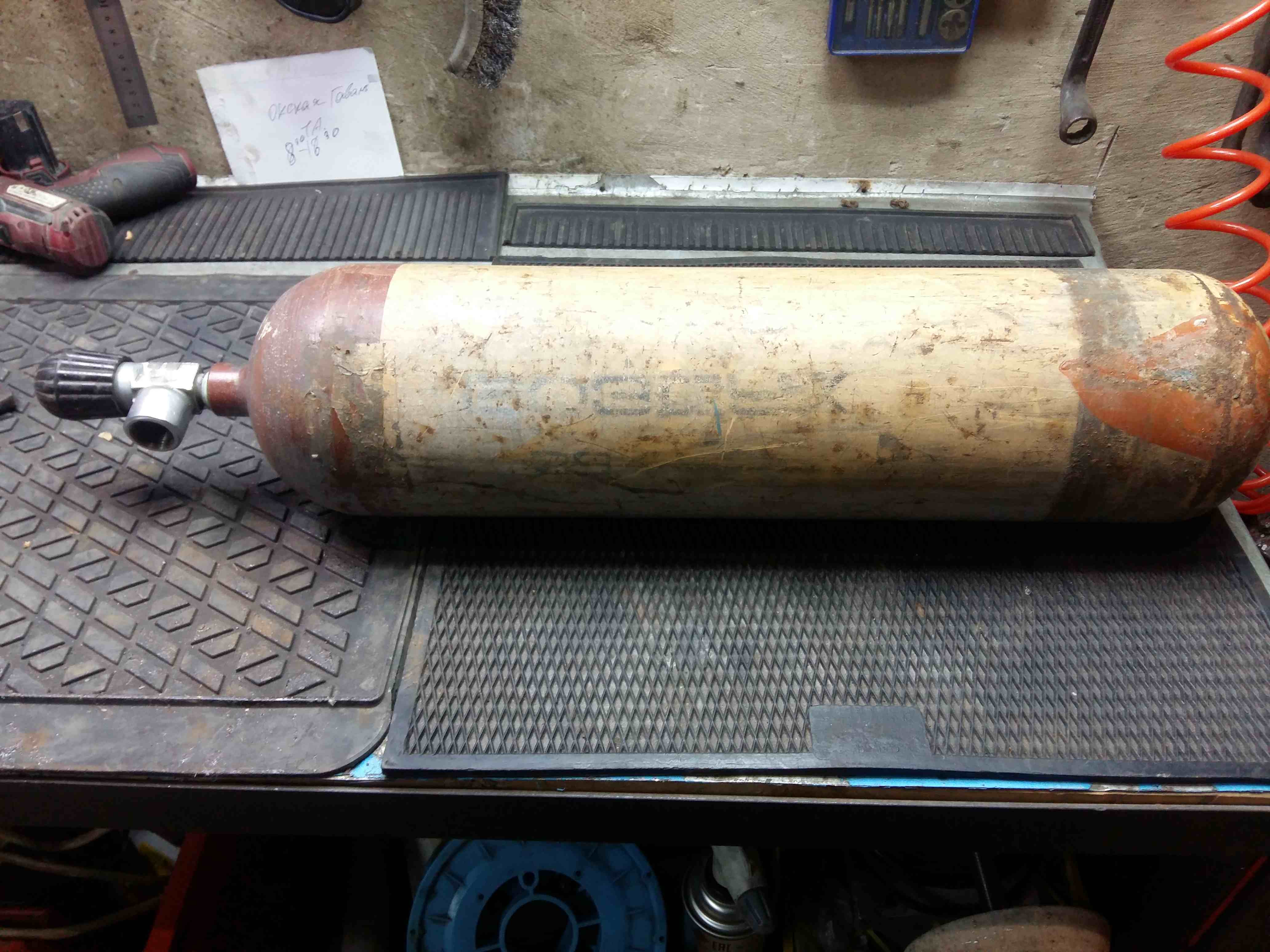

Знакомый подогнал восьми литровый баллон из под воздуха который Мне согласились поменять на углекислотный за 1000р
Пробовал варить . Варит нормально даже при том что заряжена проволока 1.2 мм хотя по паспорту заявлена 0,6-0,8 мм. Как думаете указана толщина проволоки исходя из ролика в родном подающем механизме или из за характеристик трансформатора ? Насколько чревато варить проволокой 1.2мм .
