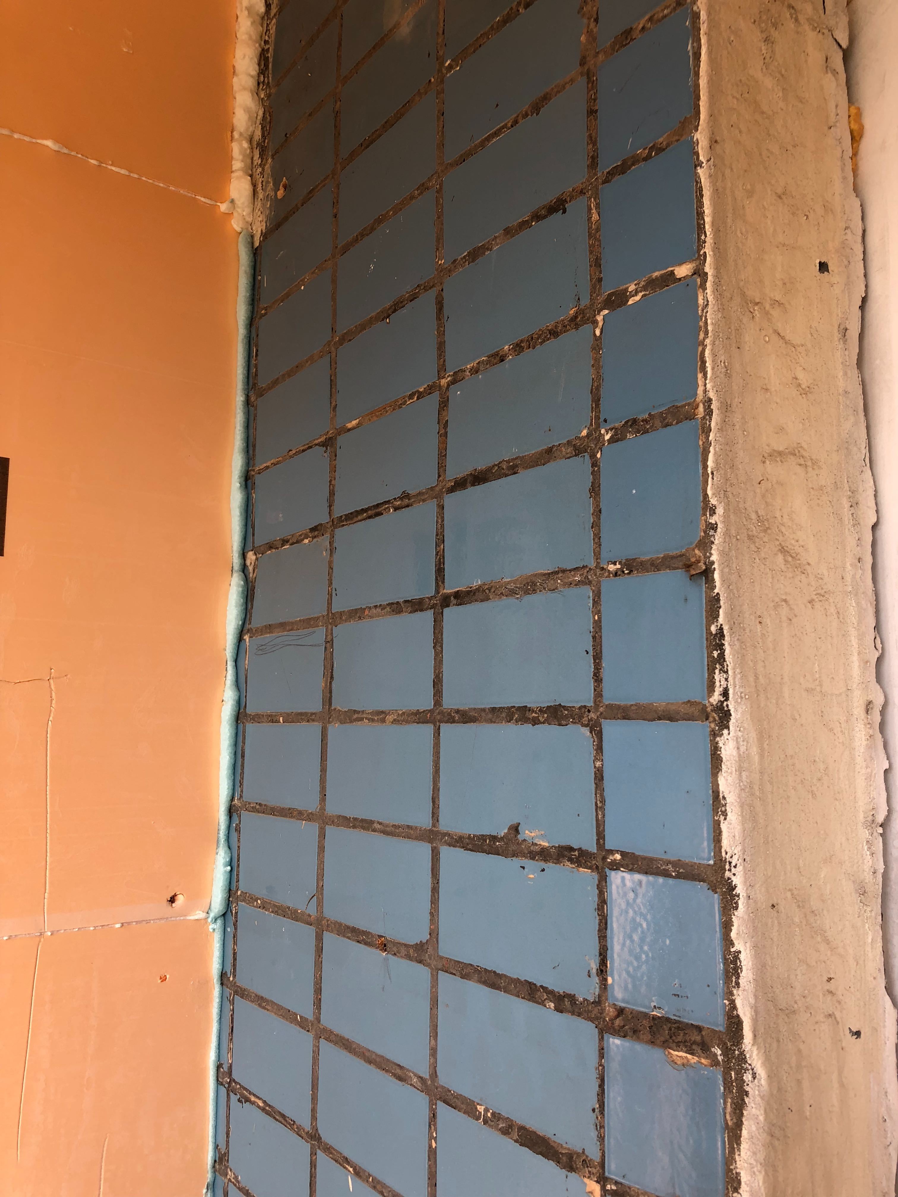

Всем привет!
Застекляем лоджию. Панельный дом. Ту стену, которая прилегает к комнате хочется отделать декоративной гипсовой плиткой или штукатуркой. Вопрос в том, какое для этого нужно основание. Понятно, что можно сделать гипсокартон, но это съедает сантиметры, которых и так мало. Я задумался, можно ли как-то отделать стену прямо на старую облицовочную плитку, оставшуюся с момента постройки (плитка сидит намертво, см. фото)? Например, пройдясь бетонконтактом предварительно, а затем взяв какой-нибудь клей пожестче.
Заранее спасибо.

Болгарка с алмазной чашкой и зашероховатить поверхность. Далее - хороший полимерный плиточный клей тонким слоем в качестве адгезионного слоя - например Церезит СМ-17. Далее - цементная штукатурка, далее - по вкусу Про бетонконтакт - забудьте

Благодарю!
А есть вариант заменить этот этап на что-нибудь?
