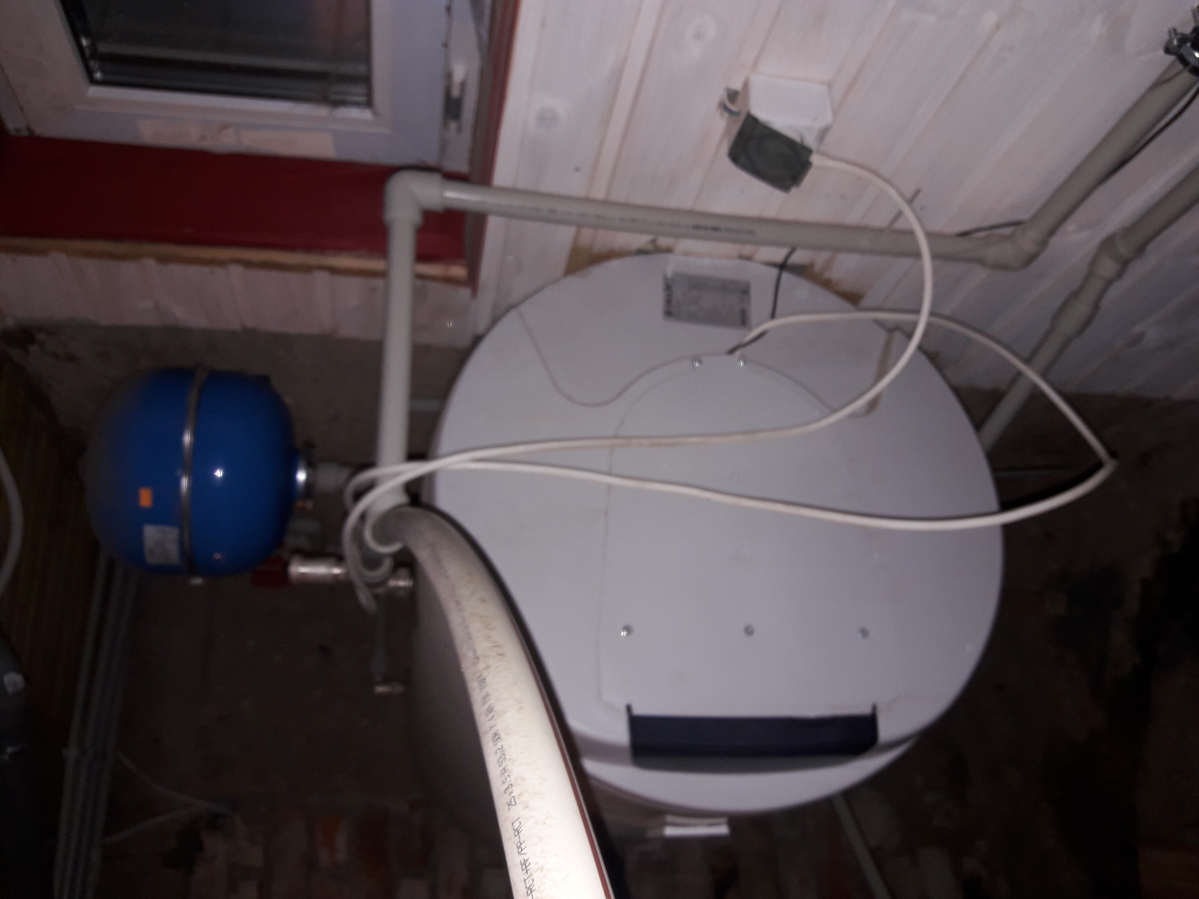

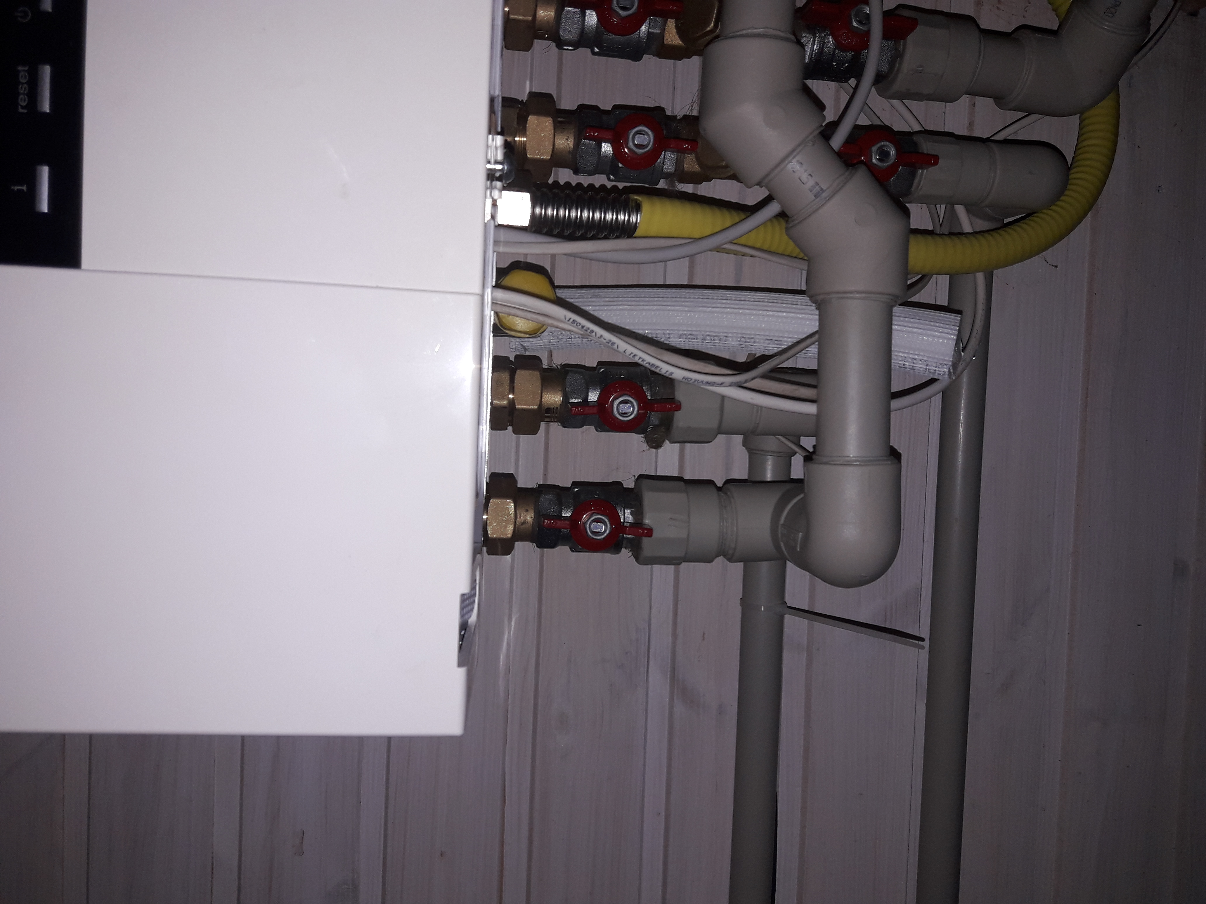

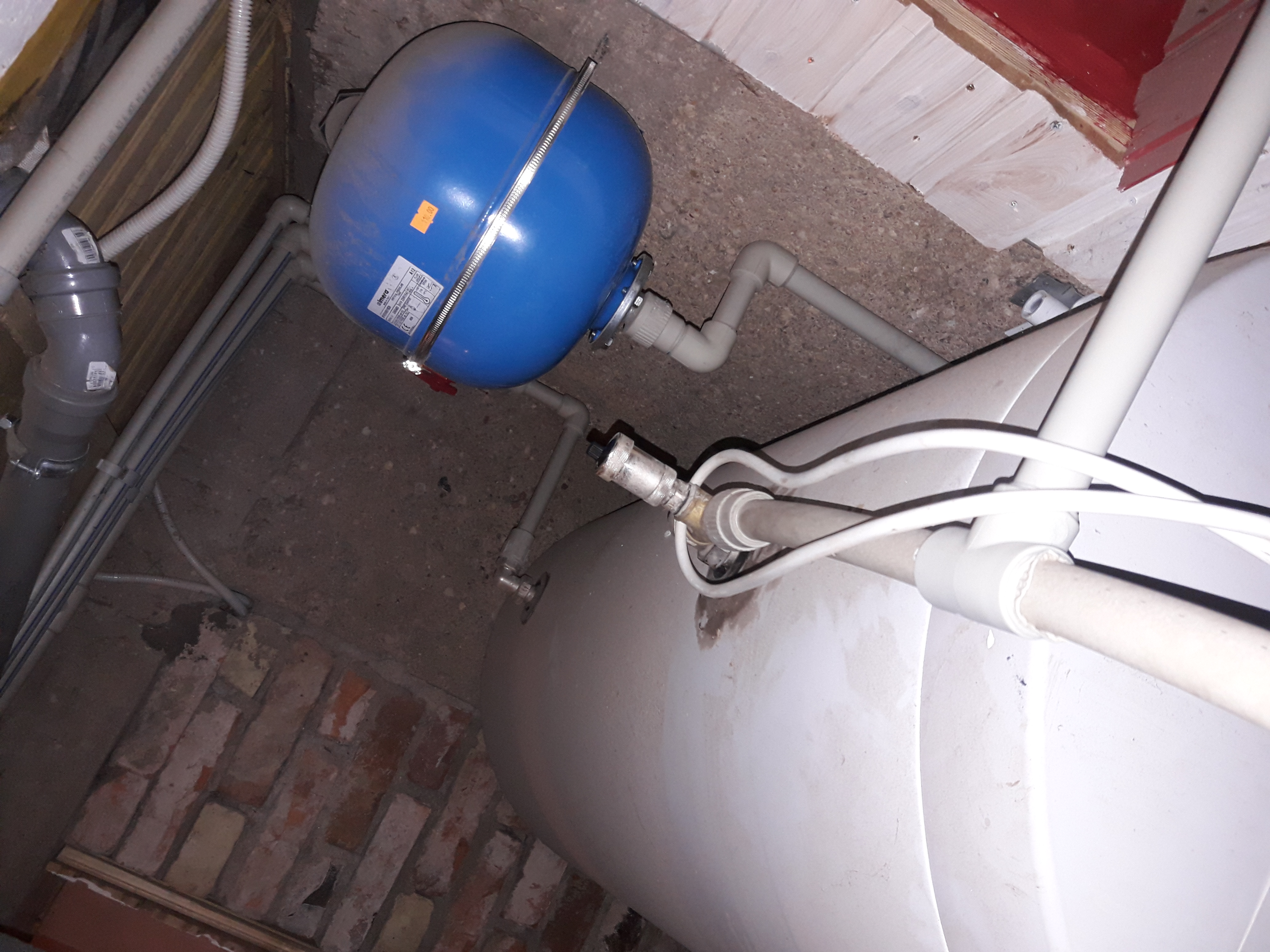

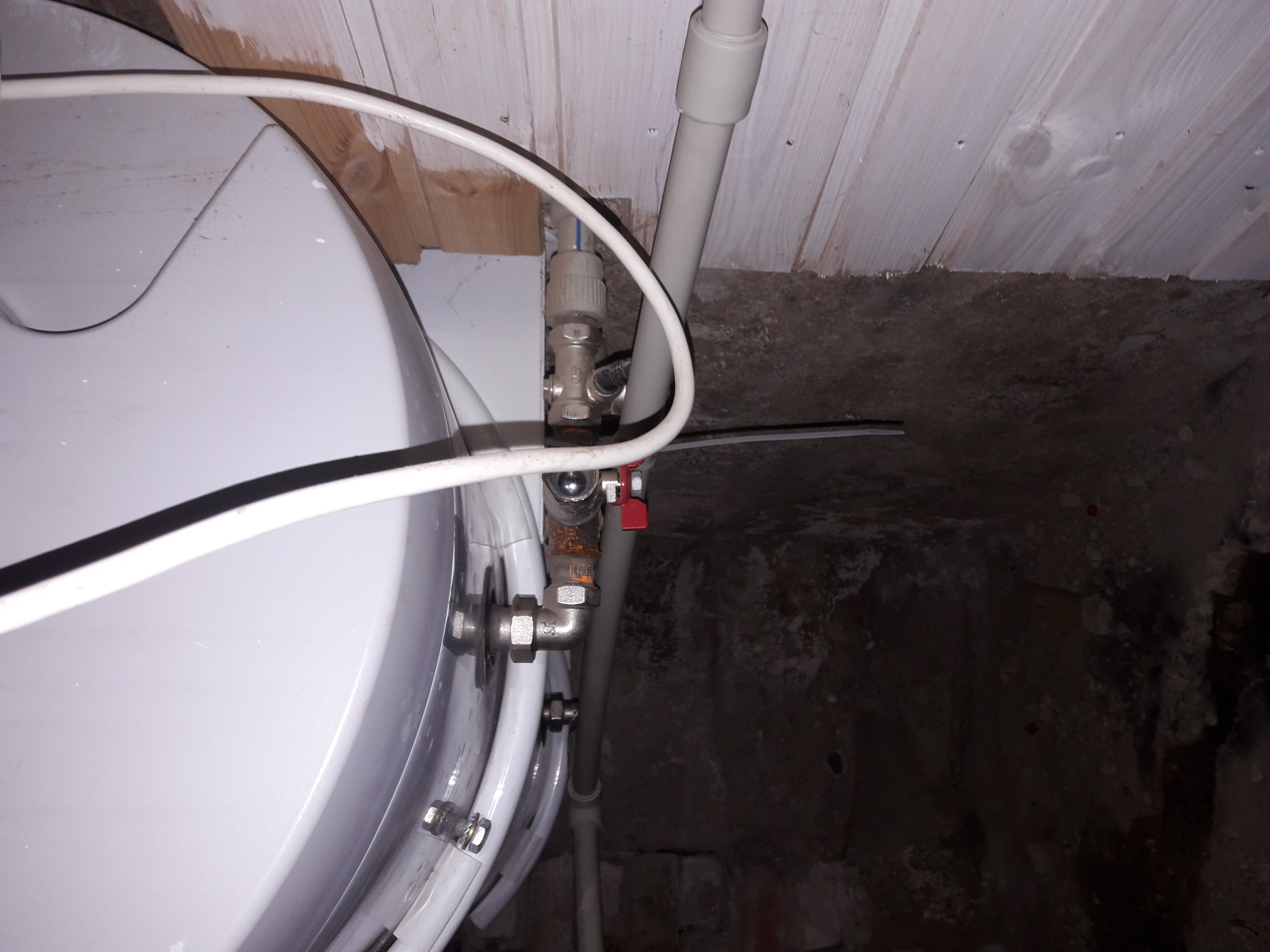

  • Котел Wolf FGB 28, только что установлен
  • Бойлер Drazice OKCV 200, работает 4 года. Насколько я понял из всяких рисунков, там не спираль для теплообмена, а "рубашка" - холодная вода внутри, горячая вокруг нее. Некоторые сантехники тут говорят, что этот бойлер якобы не подходит для работы с газовым котлом, потому что у него маленькая поверхность теплообмена - 0,75 кв. м. Но он, по паспорту, даже с такой поверхностью должен иметь (точнее, принимать) мощность в режиме косвенного нагрева 11 кВт. Мне бы этого хватило! В реальности явно не та мощность.
  • Насчет времени возникновения проблемы. На самом деле я не могу с уверенностью сказать, что она возникла именно позавчера, когда поменяли котел. До этого у нас был котел на пеллетах Kostrzewa, для него обычный режим, насколько я понимаю, - греть одновременно и бойлер, и отопление. А газовый котел, если вода остыла, сначала все силы бросает на нее, и только когда нагреет, возвращается к отоплению. И поэтому, возможно, мы раньше не замечали, а тут плохой нагрев бойлера сразу стал заметен - когда котел слишком долго работает только на бойлер, мы мерзнуть начинаем).
  • А теперь небольшая фотосессия: Фото 1 (слева направо). Снизу котла второй выход слева - горячая вода на подогрев бойлера. Третий выход слева - обратка от бойлера. Фото 2. Бойлер. Сверху вход от котла, снизу выход. Еще одна труба сверху, соединяющаяся со входной - остаток старого подключения от пеллетного котла, она перекрыта. Фото 3. Вид бойлера сверху. Ближе к нам - вход горячей воды от котла. Вдали - забор горячей воды из бойлера для использования. Фото 4. Бойлер, вид снизу. Ближе к нам - вход холодной воды. Дальше - выход обратки из бойлера в котел. Ответвление от нее - тоже остаток присоединения к пеллетному котлу, тоже заглушен.

kamenssky написал: В реальности явно не та мощность. Насчет времени возникновения проблемы. На самом деле я не могу с уверенностью сказать, что она возникла именно позавчера, когда поменяли котел.
Или тепло не передается или его поступает мало. Первый вариант — это нарост накипи на теплообменнике (возможно и снаружи, и внутри). Второй вариант — это недостаточная циркуляция. По фото: Мне не очень нравится монтаж ППР труб в обвязке (кривой и неаккуратный). Если так делался монтаж обвязки нового котла, могли насажать заужения ("куриные жопки").
Замер температуры на подаче-обратке и требуется как отражение режима работы: или тепло пролетает "мимо" бойлера или его подается недостаточно. В первом случае надо чистить бойлер, а во втором разбираться с трубами клапанами, монтажом и насосами.
