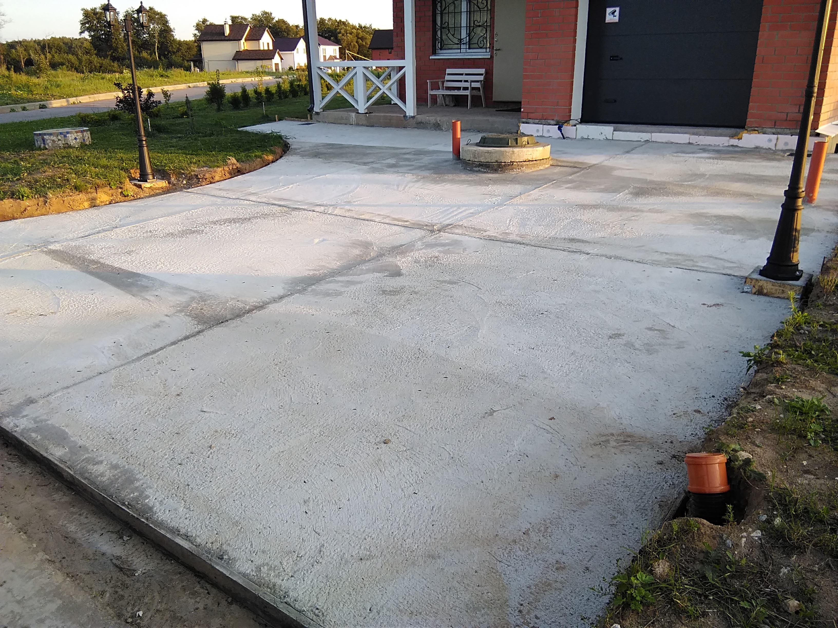

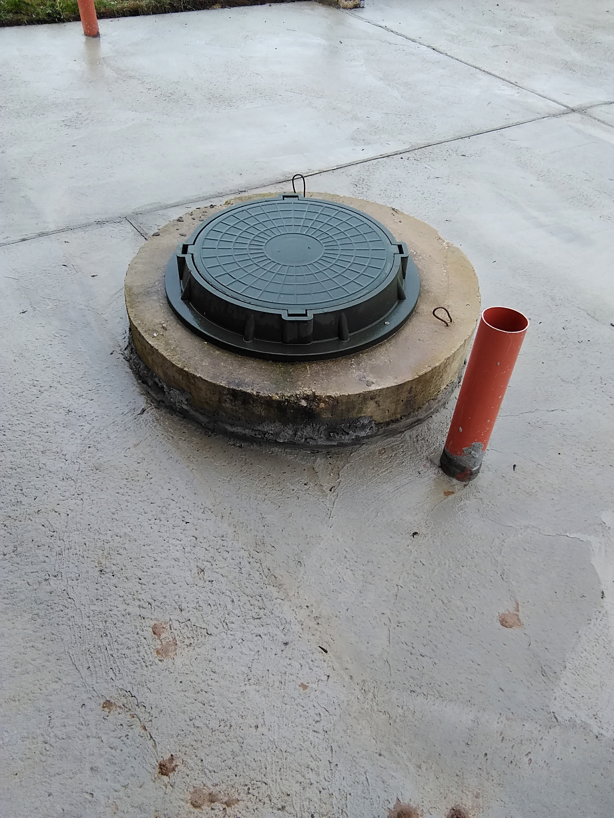

Здравствуйте!
Хочу посоветоваться. Имеем залитую бетоном площадку под авто под укладку брусчатки 60 мм. (+ пара сантиметров слой гарцовки). На площадке имеется канализационный колодец диаметром 120 см. Требуется его красиво оформить. Не понимаю, какие запчасти нужно купить и как уложить брусчатку, чтобы была видна только крышка колодца. Верхнее кольцо видимо будет подрезаться под уровень площадки. Все что штатно выпускается заводами ЖБИ, получается что не подходит (по высоте)? Или не там смотрю? Или ниже нужно вырезать кольцо?

sashas, Конечно же, кольцо нужно срезать, и не заподлицо с бетонной подготовкой, а чуть ниже уровня, потому что толщина брусчатки меньше толщины люка. Чтобы не ошибиться с уровнем, нужно вокруг люка выложить на раствор временно несколько "маячных" брусков покрытия, и по ним ориентировать люк. После закрепления люка эти маячные бруски сразу убрать.
