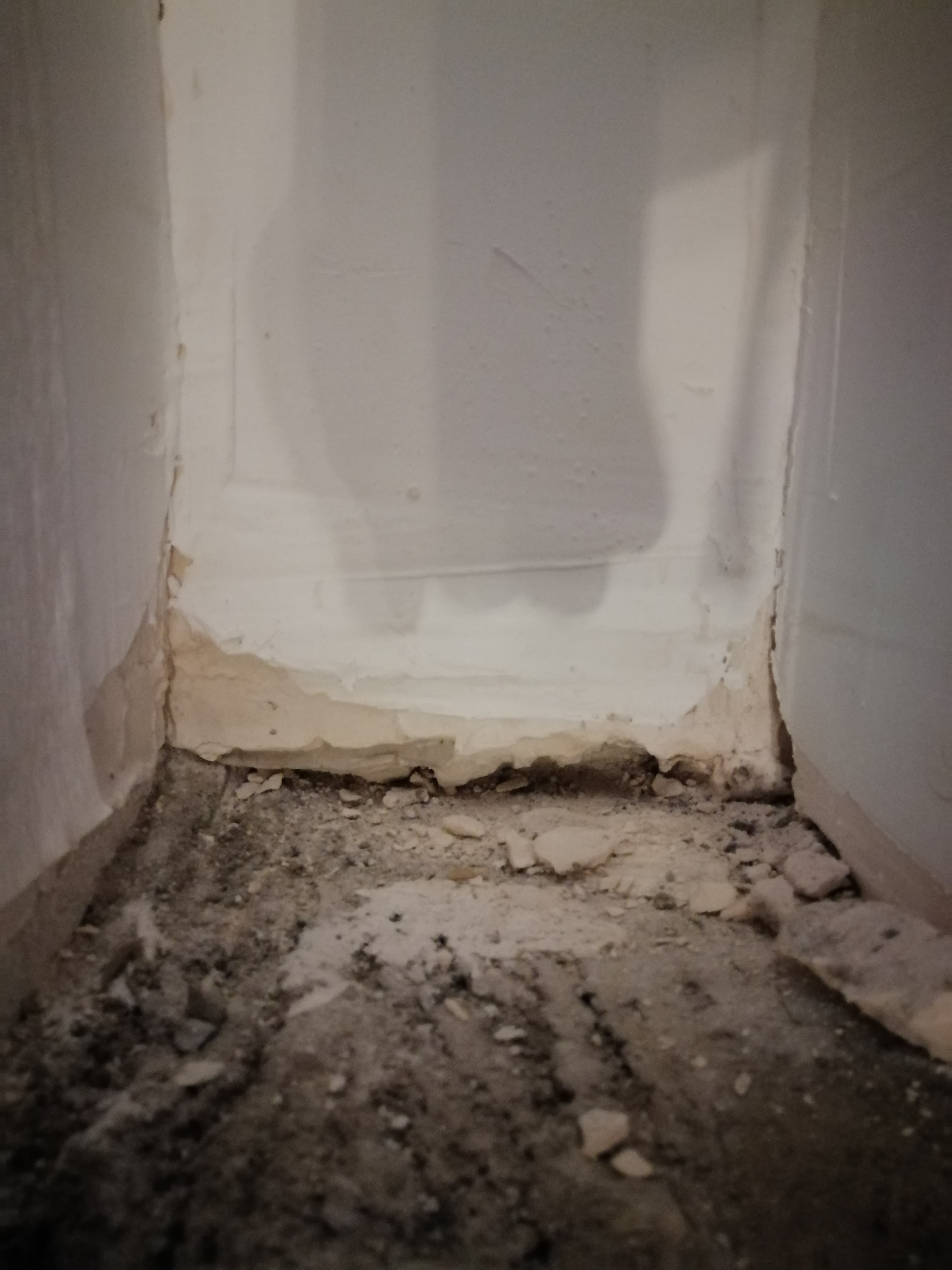

Возникла проблема при заселении в новостройку - обнаружили холодный угол наружной стены.

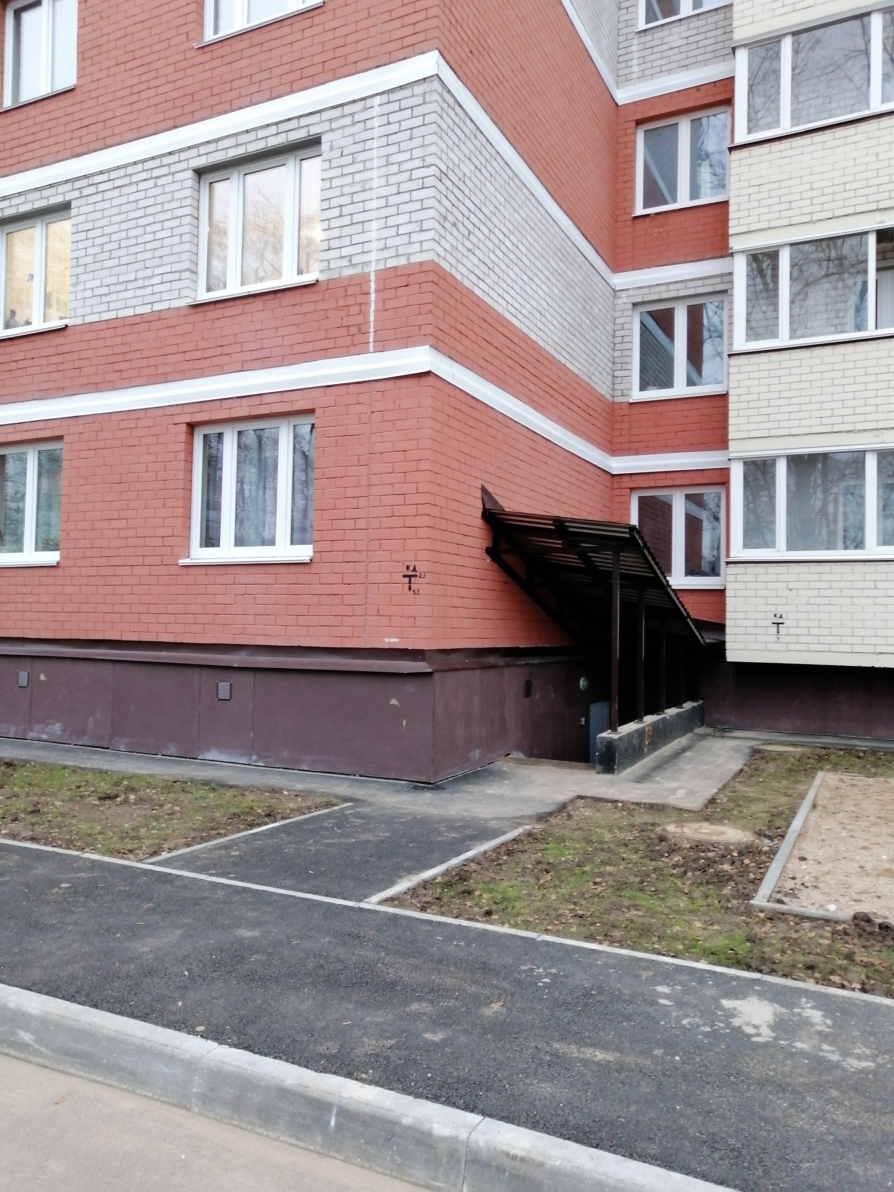

Технология строительства- монолитный каркас (монолитные колонны и диафрагмы жескости), облицовка силикатным кирпичем.
Пирог стены - кирпич, утеплитель, газобетон. (Уточняю подробности)

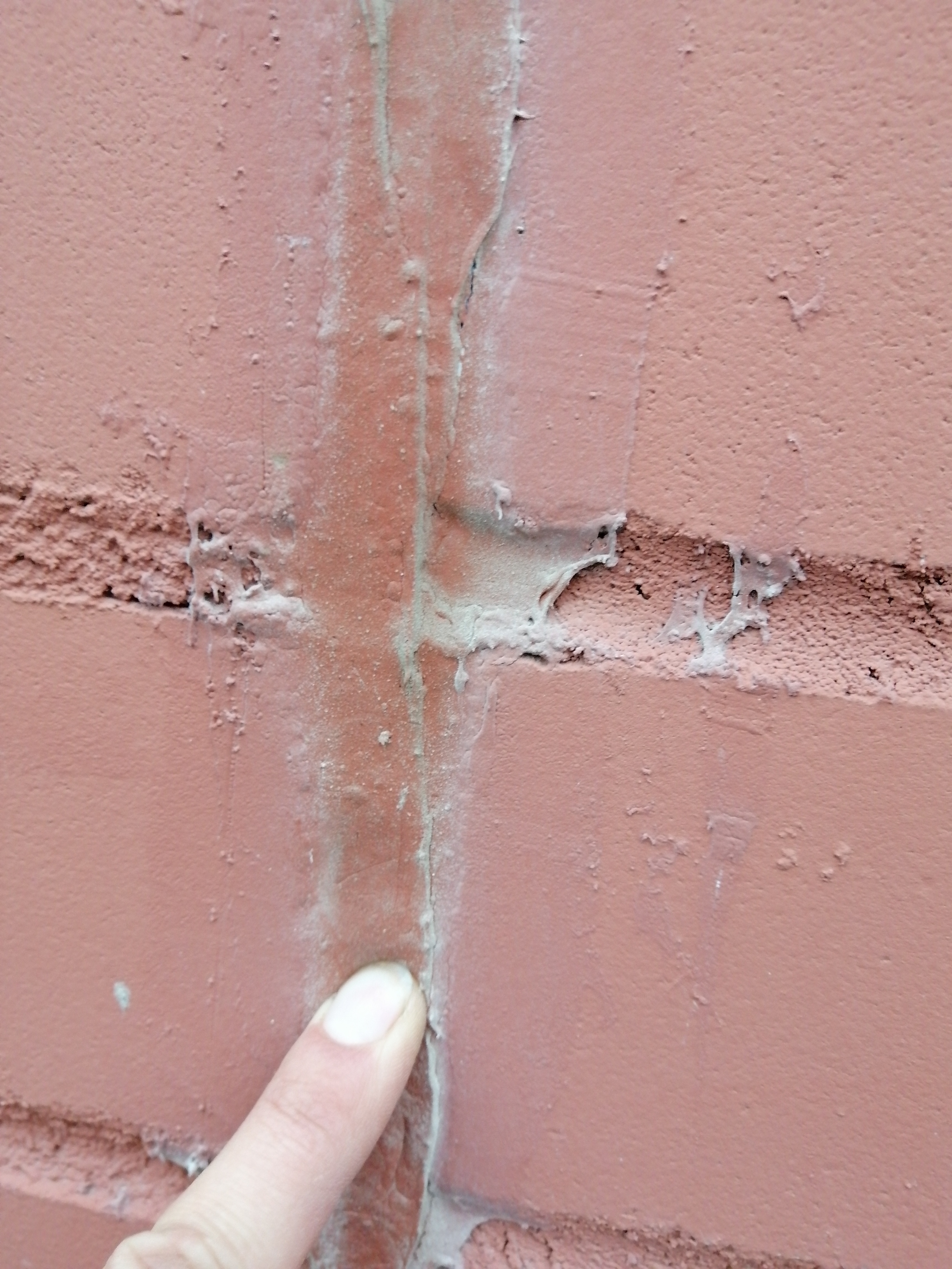

В зале "наружный" угол квартиры, на ощуп холодный, именно угол (по стене см 20-30см), далее стена нормальной температуры. От угла чувствуются слабые потоки воздуха. По ногам тянет холодом. Подразобрал ламинат, обраужил щель между газосиликатом и стяжкой (см фото) запенил, стало чуть лучше но не намного. Снаружи здания в углу есть какя то прослойка из упругого материала (температурный шов? ). См фото.

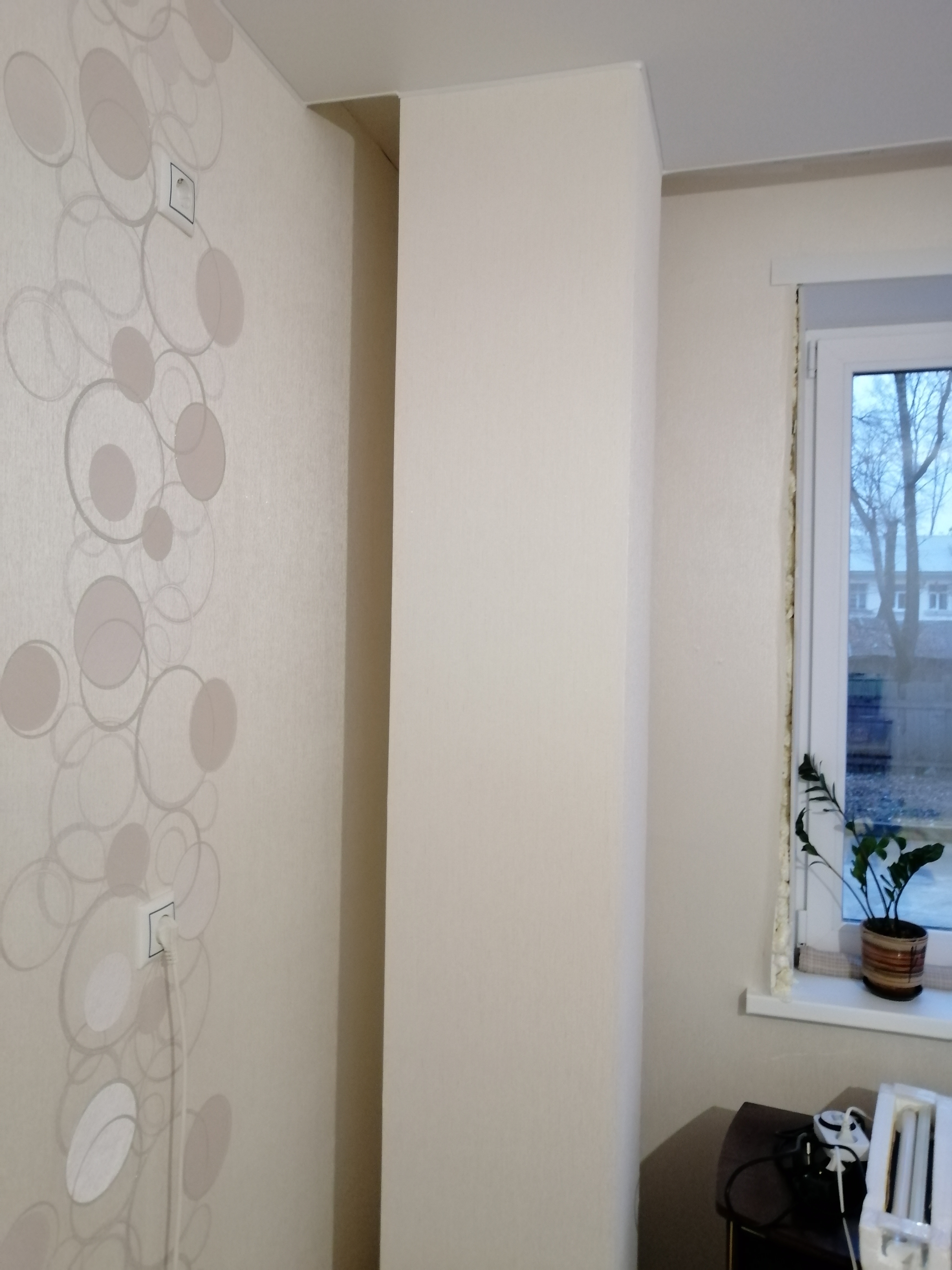

Рядом с углом проходит колонна и там образовалась ниша. В качестве решения проблемы думаю заложить часть нишы газосиликатом 200мм. См фото.
Возможно ли такое решение ? Что то можно еще предпринять ? Прошу совета. Спасибо.
