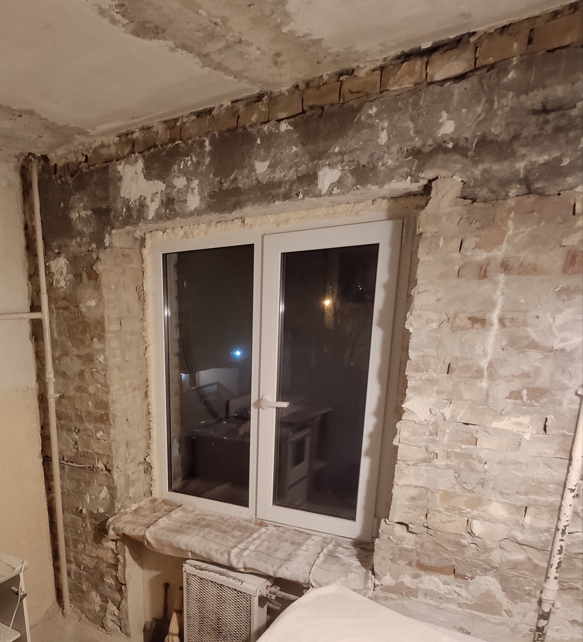

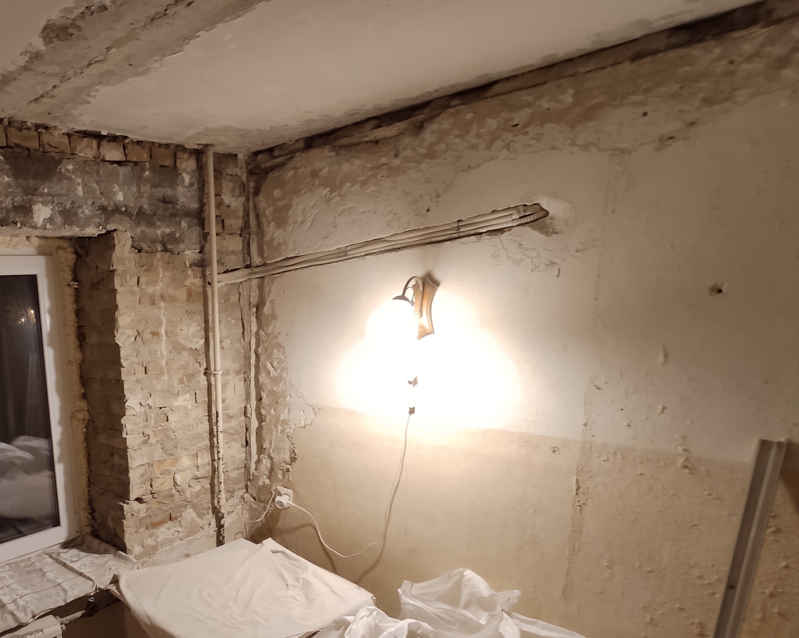

Идёт кап.ремонт кухни в хрущевке - сбили до основания все и отштукатурили. По плану должен был быть натяжной потолок, но вспомнив какой был стык "перегородок" с потолком я приуныл. На сколько я понимаю, профиль должен иметь крепкое сцепление со стеной, но вот только посмотрите на мои фотки, там у потолка стык с перегородкой никакущий, гипс и деревянная планка, пустоты. Сейчас все укрыто штукатуркой в сантиметр два, по разному, но сможет ли оно удержать дюбеля вопрос...

Крепление к потолку пластинами и тд. К стене - также, но несущих функций нет - только от смещения вверх/вниз - саморез в штукатурку, провалится - еще один в ту же дыру под углом

Блин, почему-то фотки не загрузились. Вот повторно. Вместо тысячи слов)
Сообщений: 139808
18.12.2019 в 11:26:43
Второй вариант - профиль с креплением к потолку

Вы же не к этим стенам будете крепиться. Покрытие будет штукатурка, ГКЛ, а с ними уже потолки встанут без проблем. Если надо обращайтесь 89161019276 опыт с потолками более 15 лет
