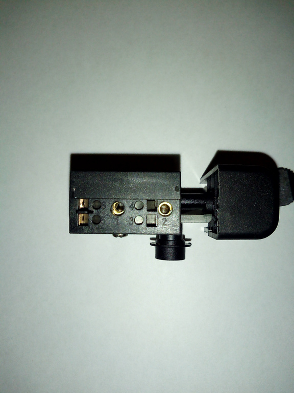

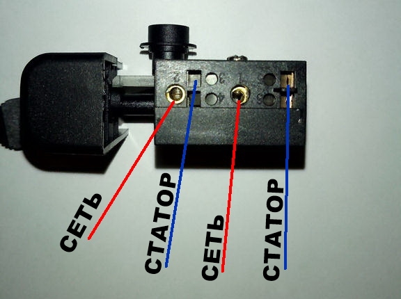

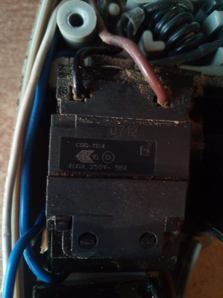

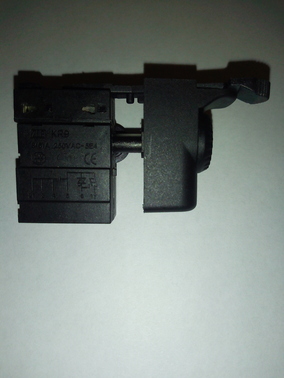

Уважаемые форумчане, сломался выключатель дрели(интерскол), родной у нас в городе не нашел(на первом фото CGQ - 1104), купил аналог KR9(фото 2,3 и 4), т.к. на родном схемы не было, присоединил как на родном, но не заработал, если верить схеме на аналоге, то подцепить надо не 1 и 2 контакт как на родной кнопке, а 1 и 6 получается?(реверс так же цепляем) Еще добавлю на старой кнопке контакты 1 и 2 звонятся(при нажатии), а на новой нет

kuarbo, на самой кнопке подключение как нарисовано в сравнении с родной? Различия сильные?

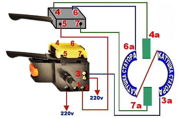

kuarbo, https://vk.com/@invels-shema-podkluchenie-knopki-dlya-dreli-s-reversom-bue2m
У всех - суть одна. Прозваниваете и делаете по аналогии. При испытаниях включаете дрель через 100ватт лампу, чтоб не бахнуло, если что-то не так... Реверс и конденсатор - потом, чтоб не мешали...

22.12.2019 в 22:54:18
kuarbo написал: сломался выключатель дрели(интерскол), присоединил как на родном, но не заработал ![]Реверс, как на схеме(https://mastergrad.com/mediafiles/18/76/22/18762272715d0abddbe83a4ea2061d7b.jpeg)

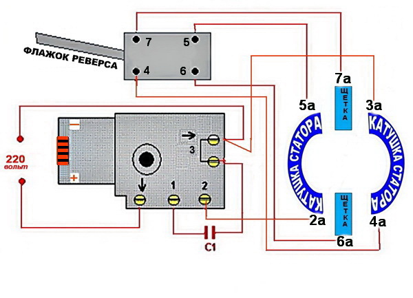

22.12.2019 в 23:00:43
kuarbo написал: сломался выключатель дрели(интерскол), присоединил как на родном, но не заработал ![]Реверс, как на схеме(https://mastergrad.com/mediafiles/5d/1b/06/5d1b06d2109eb468cbc6e0177f3571a7.jpeg)

Falkon58, я так понимаю контакты 3 и 5 это перемычка ставится?(так как проводов снизу на моей дрели всего 2 - сетевые) У меня дрель интерскол и там нулевой провод(синий) идет не сразу на кнопку, а уходит на дрель(на статор, как я понимаю), потом оттуда возвращается уже на кнопку(контакт 2), а фаза(красный) сразу на кнопку(контакт 1)

25.12.2019 в 04:03:20
kuarbo написал: я так понимаю контакты
Есть схема с 4мя проводами-
