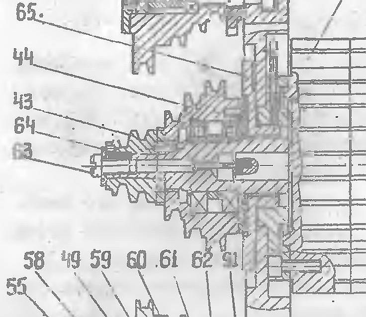

Добрый день! Приобрел настольный токарный Универсал-2. В комплектацию, к сожалению, входит минимум от того, что изначально прилагалось с завода :( Например, гитары шестеренок для автоматической подачи и нарезания резьбы нет вообще :( Фотки выложу чуть позже. Возникла вот такая проблема: Втулка, которая надета на ось мотора, сильно гуляет (конец втулки гуляет примерно 5 мм). Из-за этого шкивы, насаженные на эту втулку, тоже гуляют. Из-за этого ремень, приводимый этими шкивами, то натягивается, то ослабевает. Вся конструкция работает, но сильно вибрирует :( Не могу понять, то ли ось мотора гнутая, то ли это втулка со шкивами криво сидит. Шкивы снять удалось, а вот как с оси мотора снять переходную втулку - ума не приложу, т.е. втулка целиком закрывает выступающую часть оси мотору. Обращаюсь к владельцам подобных станков: подскажите, пожалуйста, как снять эту втулку с оси мотора (как она вообще крепится). А то вообще есть идея отпилить болгаркой ось вместе со втелкой и приварить электросваркой заново, но уже ровно.

У меня Универсал 3. Выложите фото. Я на своем станке снимал шкив с двигателя . Если конструкция такая же, подскажу.

Если это чем-то поможет, вот инструкция на Универсал-3М http://woodtools.nov.ru/instruc/Stankokons/univ3m/univ3m.htm

Похоже, втулка между валом движка и шкивами - не родная. Насажена криво, но намертво. Теперь мучаюсь догадками, как ее с вала движка стащить... :(

Оптимально использовать съемник, каким снимают подшипники в автомобилях. Продаются в любом автомагазине, разного калибра. Надо только смотреть, чтобы конкреным съемником можно было подлезть.

Специально рынок не изучал, в автомагазинах они вроде обычно стоят от 100 до 250 руб, в зависимости от размера и типа. Бывают разного размера и с разным количеством лап (распространены 2 и 3 захватные). Вот первая попавшаяся ссылка, чтобы представить внешний вид http://www.giacint.ru/inside.php?action=price&pid=453&id=2171
Выбирать надо по двум параметрам:
  1. Чтобы длинны захватов хватило для зацепления шкива (втулки, или что там предполагается снимать).
  2. Чтобы крючки залезли между снимаемой деталью и корпусом. Просто иногда бывает, что подшипник или шкив посажен так, что его не получается подцепить, щель слишком узкая.
