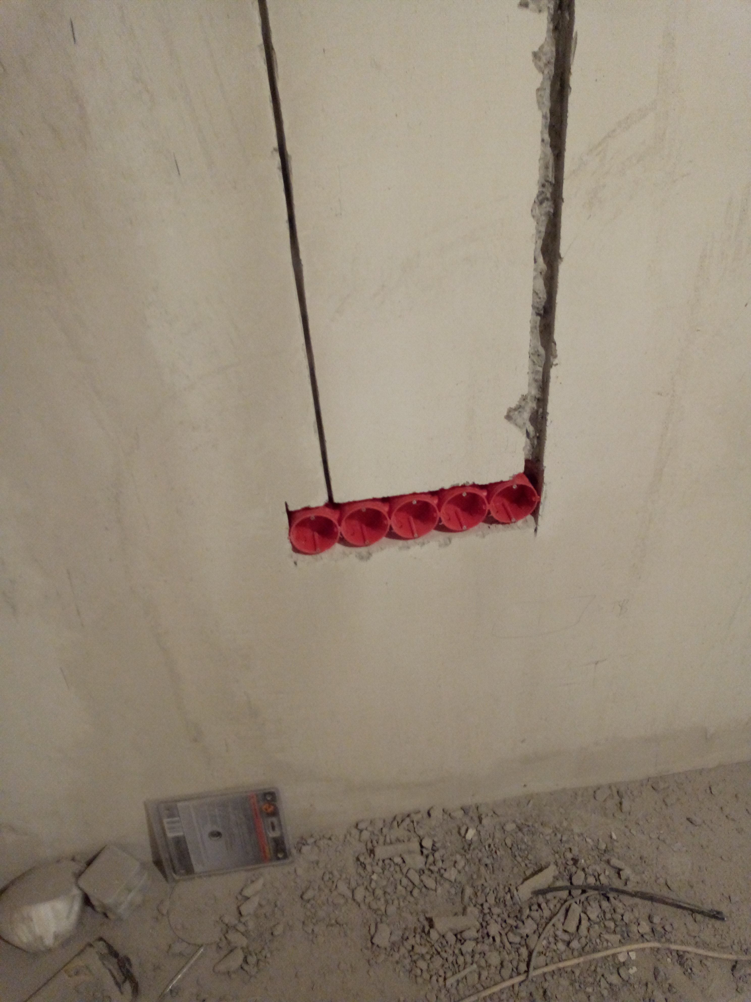

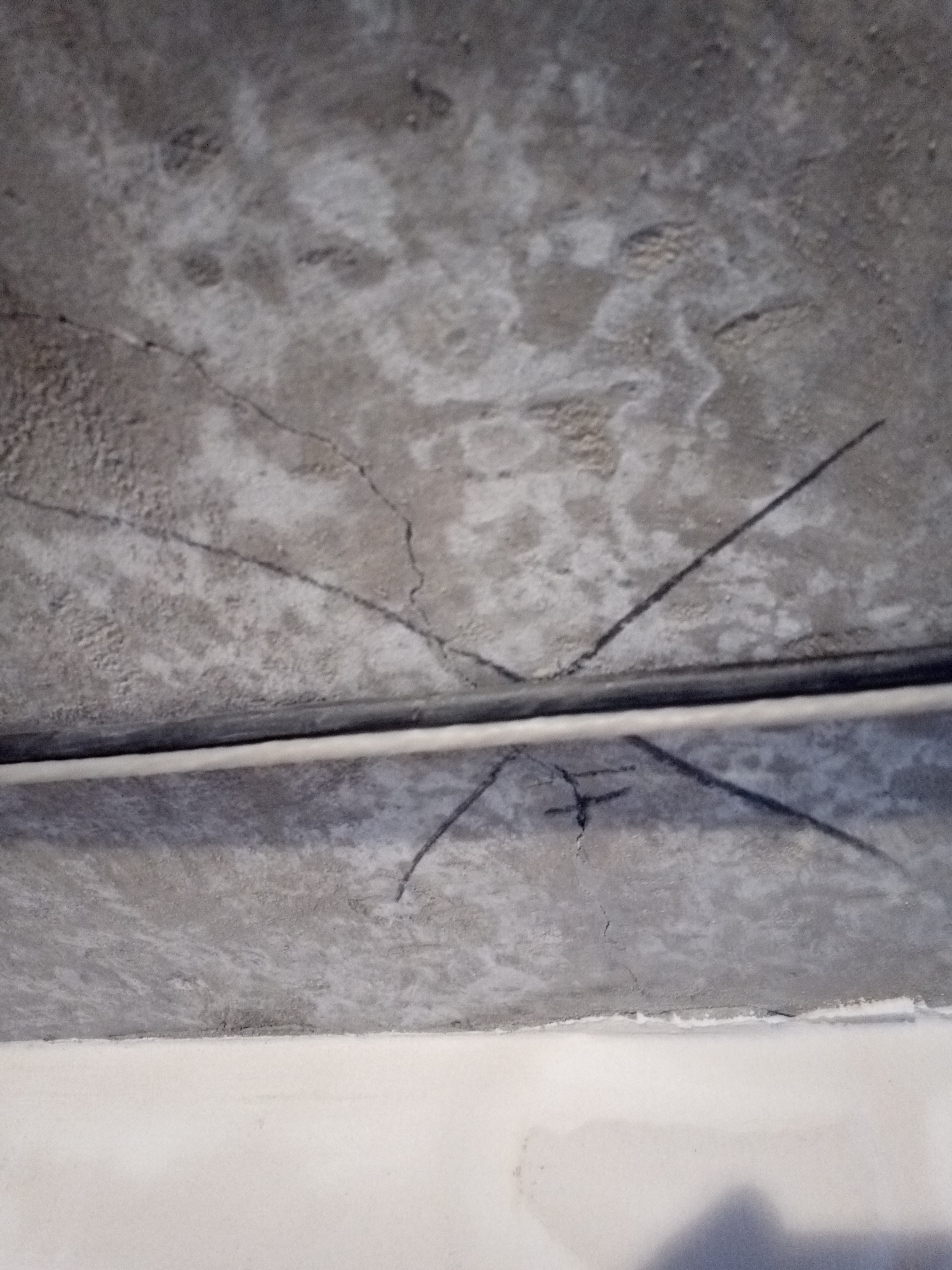

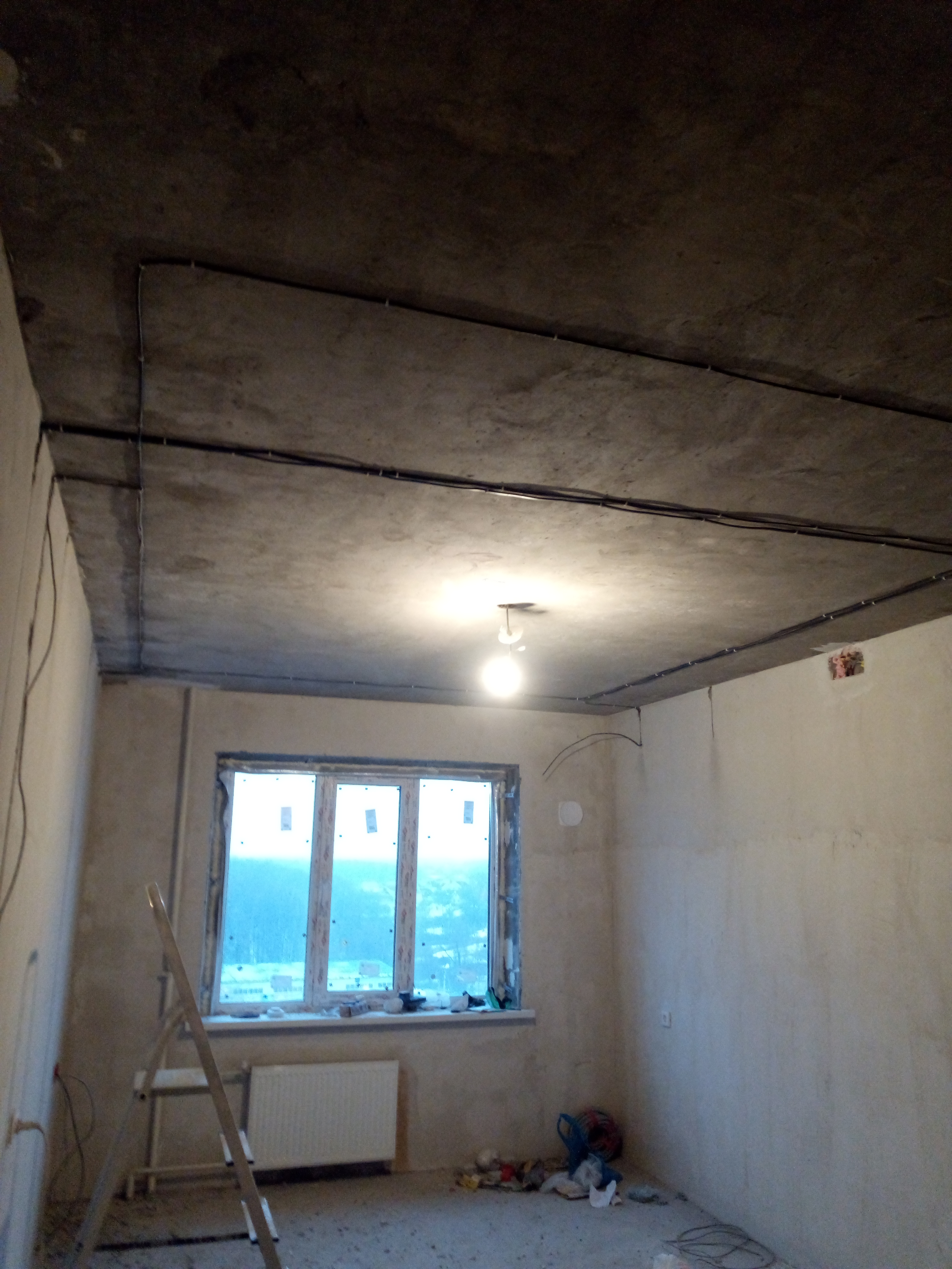

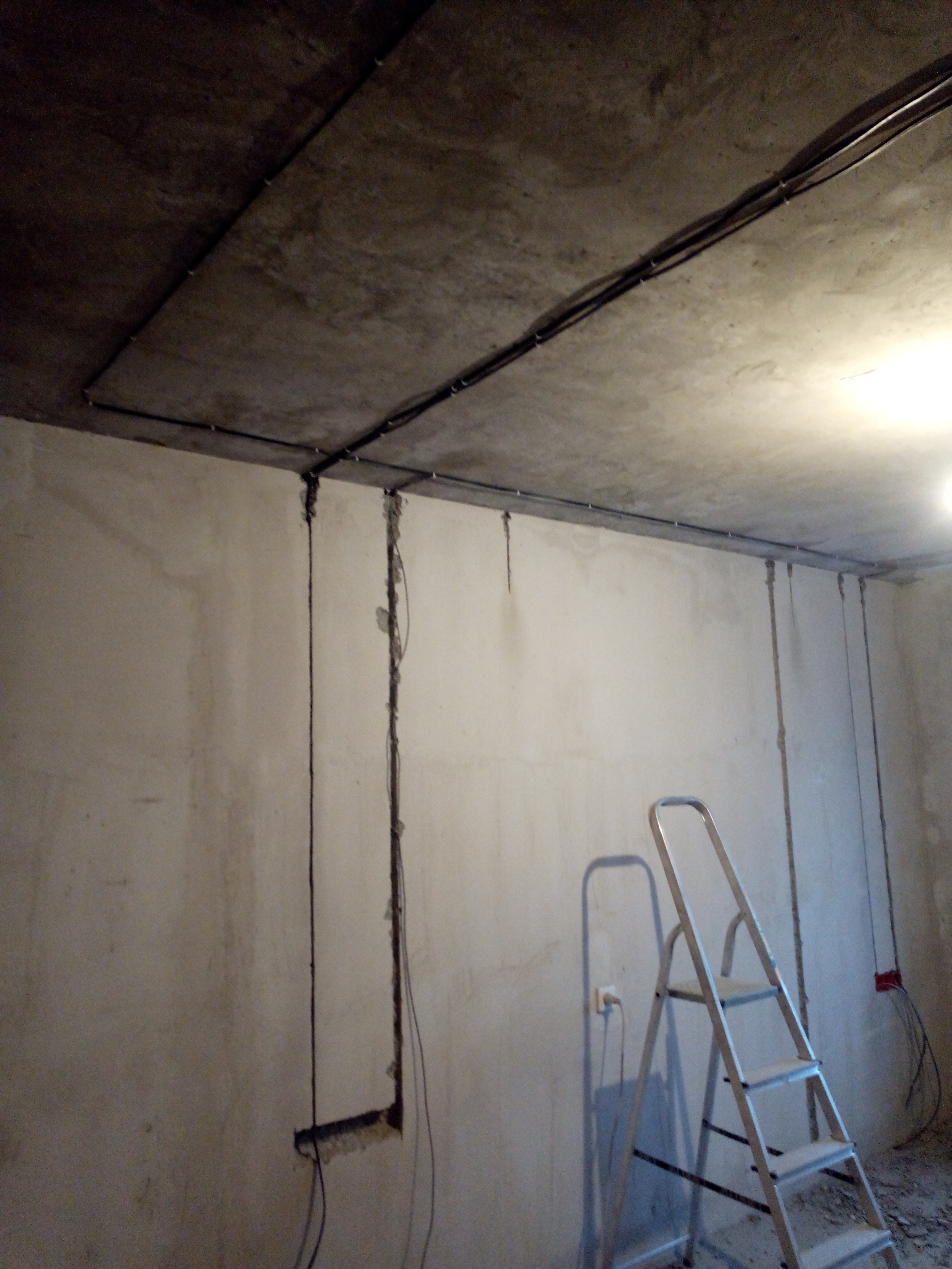

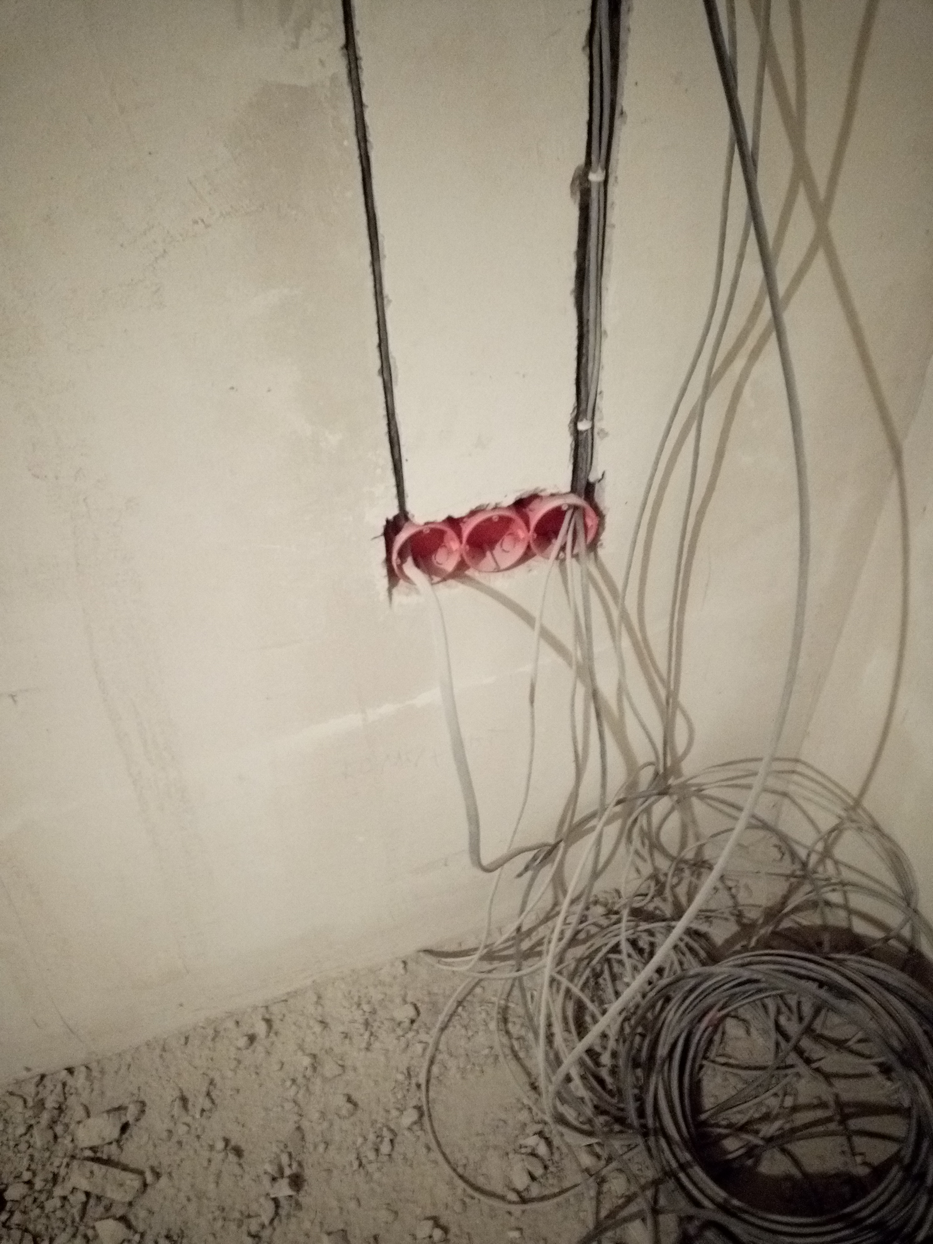

Здравствуйте! Надеюсь на вашу помощь! Дом панельный сдался ноябрь 2019г,квартира 10 этаж сверху только тех этаж! Провод проложил по потолку и закрепил дюбель хомутами через каждые 30 см , так же расстояние между проводами 4см! Штробы только вертикальные на глубину около 20мм. Подрозетник в одном месте 3 шт в другом 5 на глубине около 43мм! Арматуру не перерезал нигде!Сегодня обнаружил небольшую трещину на потолке(не помню, может была может нет).Прилагаю фото своей работы, могла ли моя деятельность вызвать такие последствия и все ли я сделал правильно
? Всем большое спасибо за ответ!

Дмитрий2005,
Нет.
Да.

Сразу, до заделки, делайте фото с привязкой к углам и проч, распечатывайте по паре листов и храните в папке, чтоб потом не гадать- попаду/не попаду.

АлВас,да это понятно,потолок натяжной будет! Вот электрика застройщика- до сих пор не пойму на сколько потолок опускать боюсь побьют! Спасибо!

Дмитрий2005, зачем вам разводка от застройщика, хороните ее и все!

dmitrovski, опуски от коробок сделаны как попало,некоторые ныряют вбок от коробки,другие в межплиточный шов! Я добавлял розетки и слаботочке! Боюсь когда потолок натяжной будут делать побьют электрику сделанную застройщиком

Дмитрий2005, Так гоните в шею тех кто придет без детекторов скрытой проводки . Или сами выполните трассировку .
Да, ни фига.

Дмитрий2005 написал: электрика застройщика- до сих пор не пойму на сколько потолок опускать боюсь побьют!
Так пока есть возможность, переделайте, не такие уж великие деньги, раз сами делаете.

Можно конечно переделать, но буду надеяться что не побьют! Провод лежит 3*2,5!
