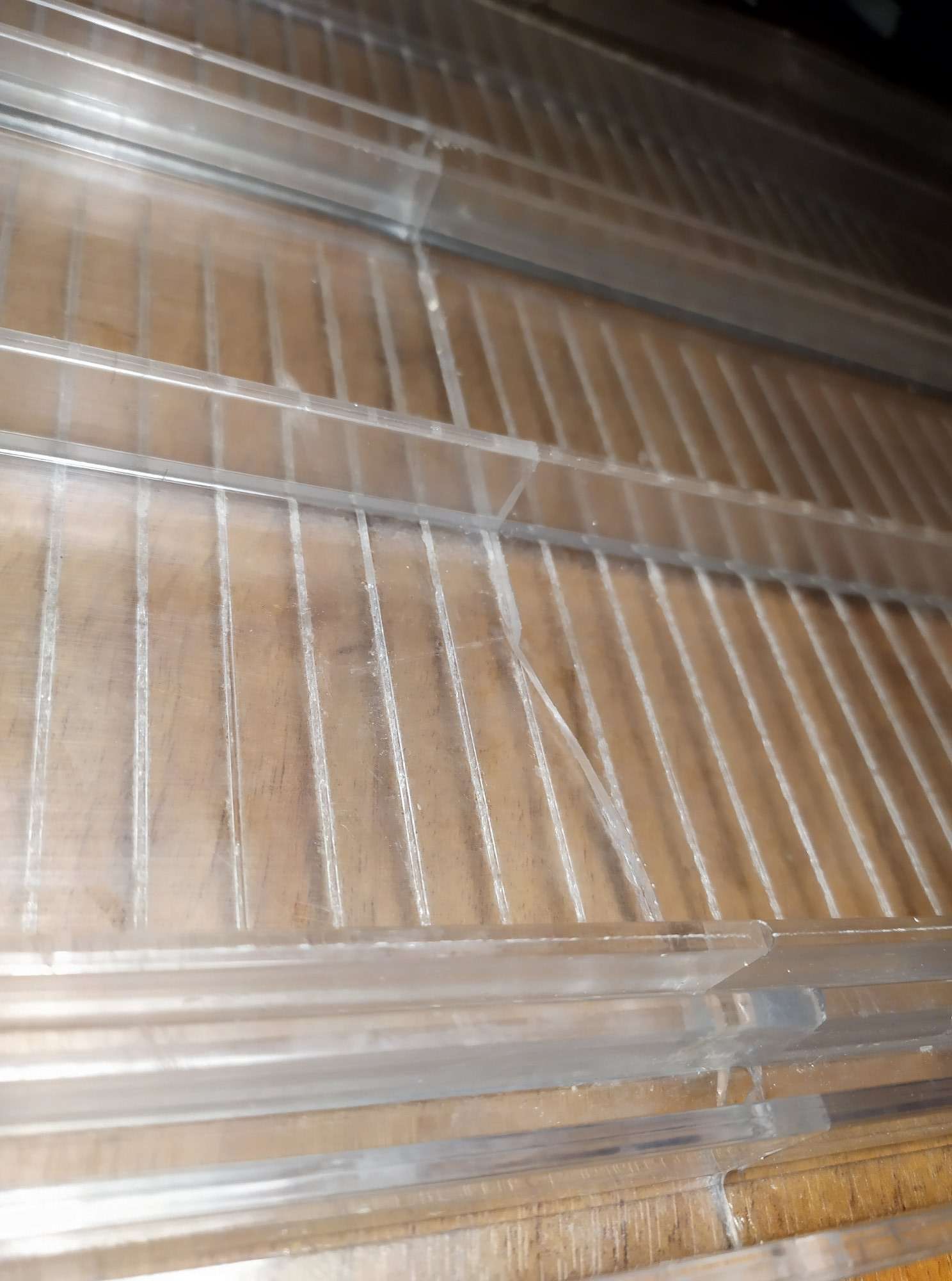

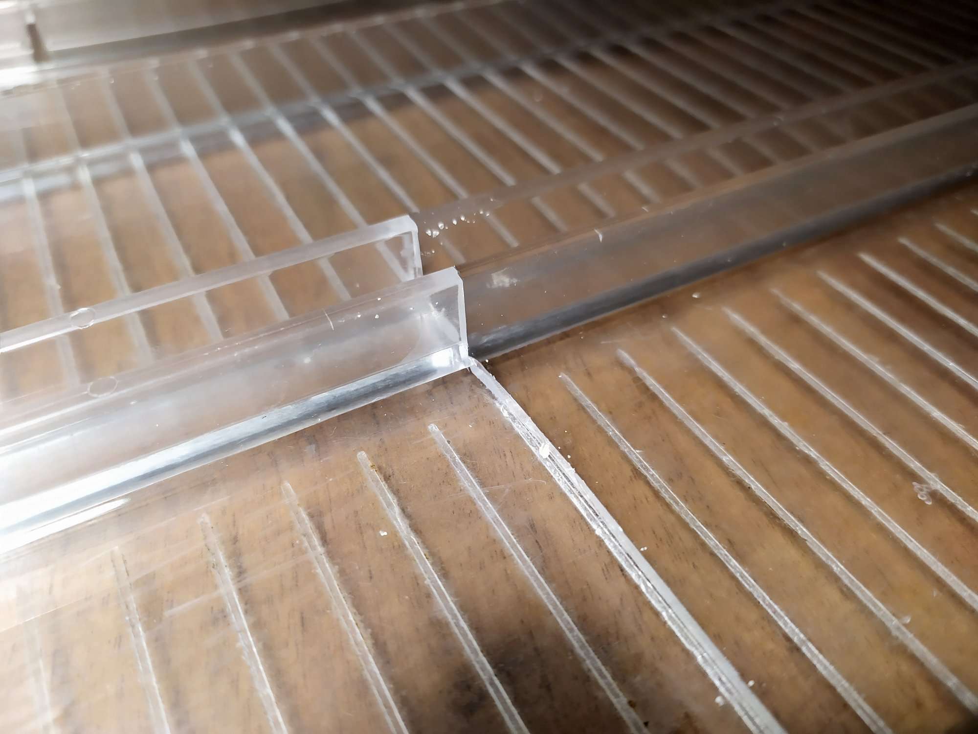

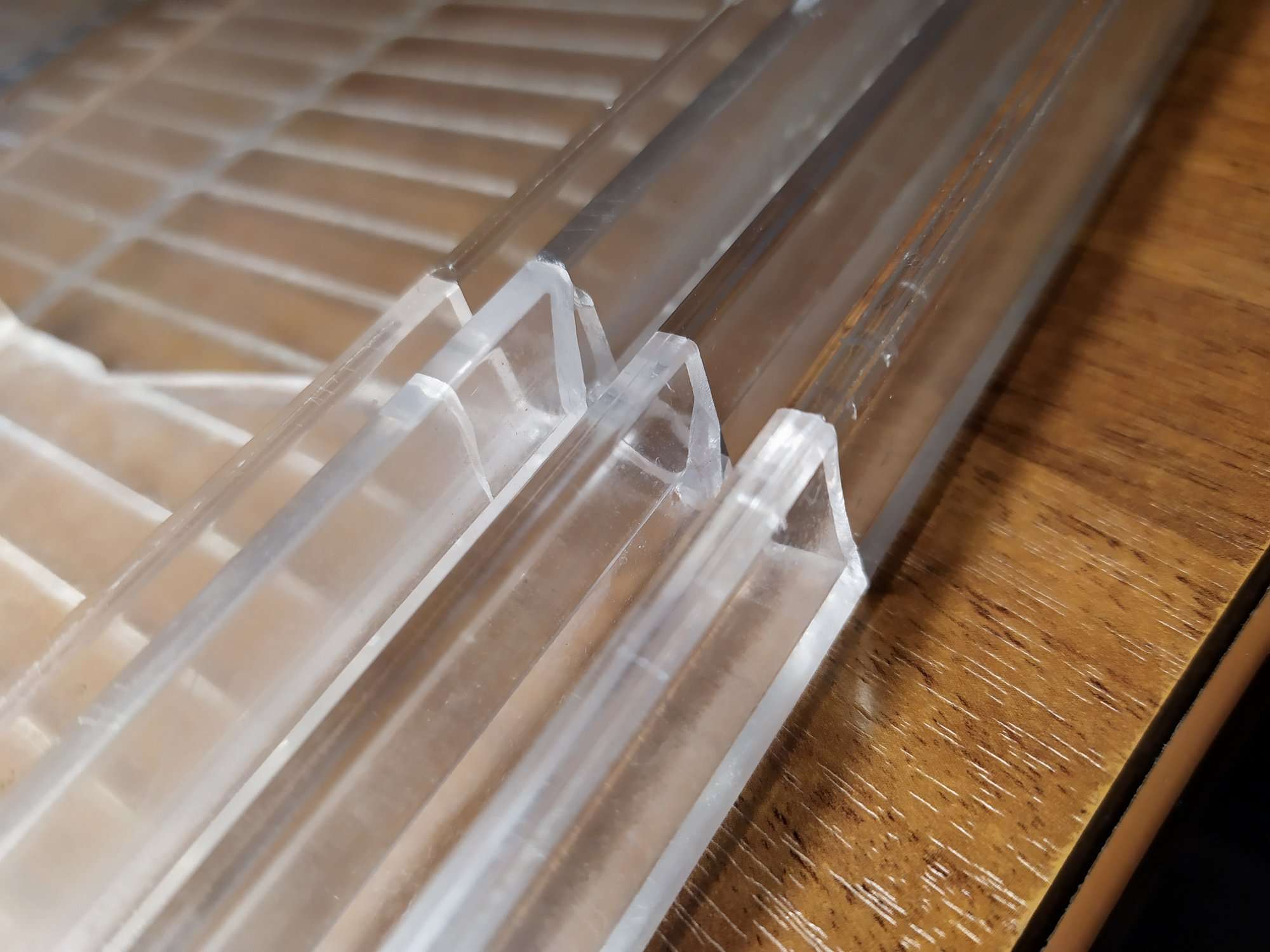

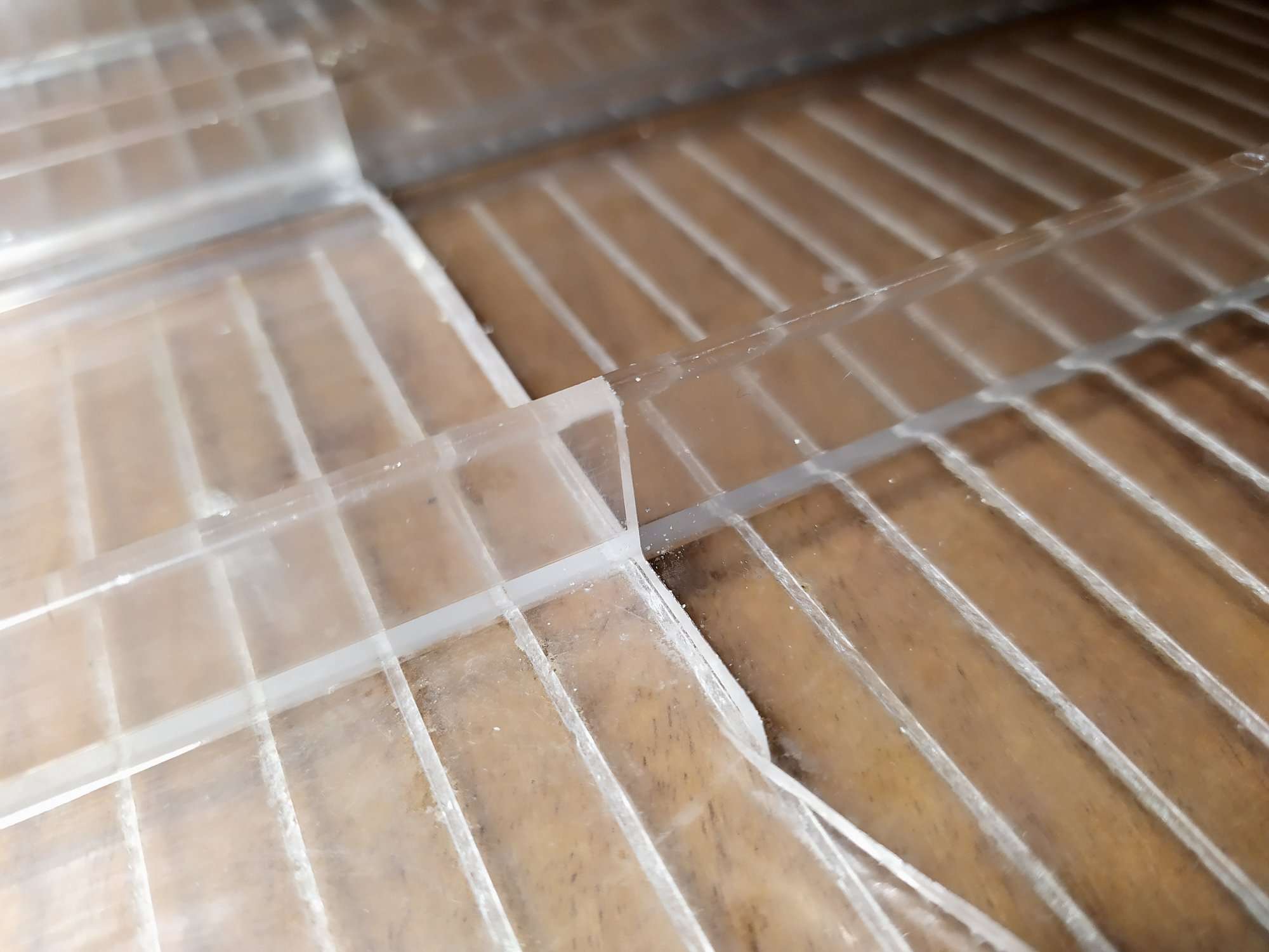

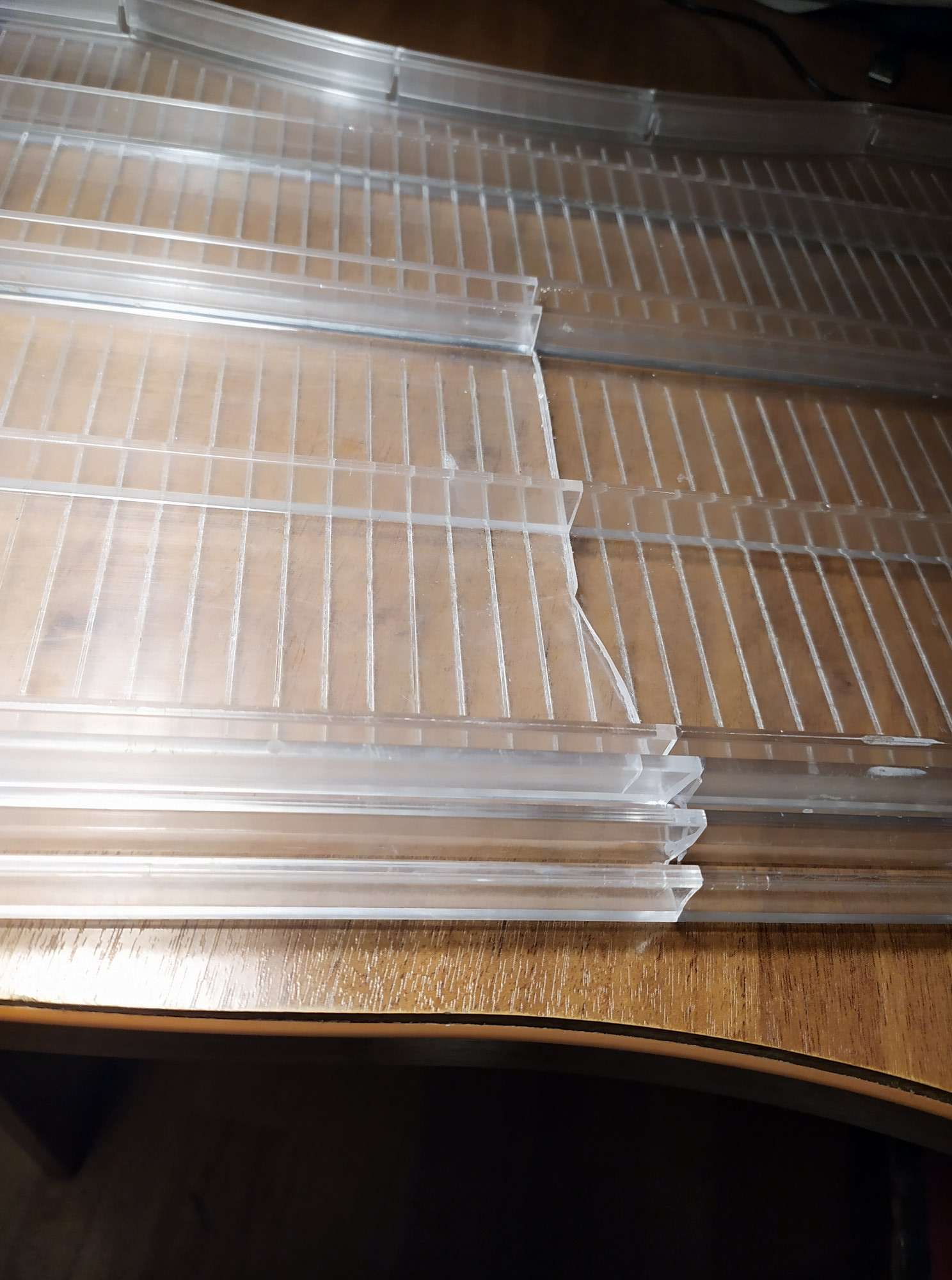

Здравствуйте! Посоветуйте пожалуйста, как лучше всего усилить треснувшую полку из холодильника? Габариты полки 70 х 35 см. Толщина рёбер полки 3,5 ( 4 ) мм. Фото полки и трещин.

Только какой-то жёсткой подпоркой. Варианты:
  • типо дощечка/фанерка на всю плоскость
  • несколько поперечных стальных (нержавейка или крашенных) прутков диам 5-6 мм
Но самое правильное - найти и заменить эту полку. Этот пластик трудно лечится.

Латки из поликарбоната (оргстекла, акрила), толщиной от 3 мм + вытяжные заклёпки.

Купить новую. Я в своем холодильнике что только не менял. Полки пластиковые и передник панели выдвижных ящиков - уже по несколько раз. Они тугие (выдвигашки, или крепления полок), вынимаешь помыть и ломаешь. Цена до 500 руб на стинолы, атланты, на индензит родителям менял та же цена. В Москве с запчастями вообще нет проблем, это в Питере еще поискать надо, не говорю про свою провинцию.Через друзей заказывал.
