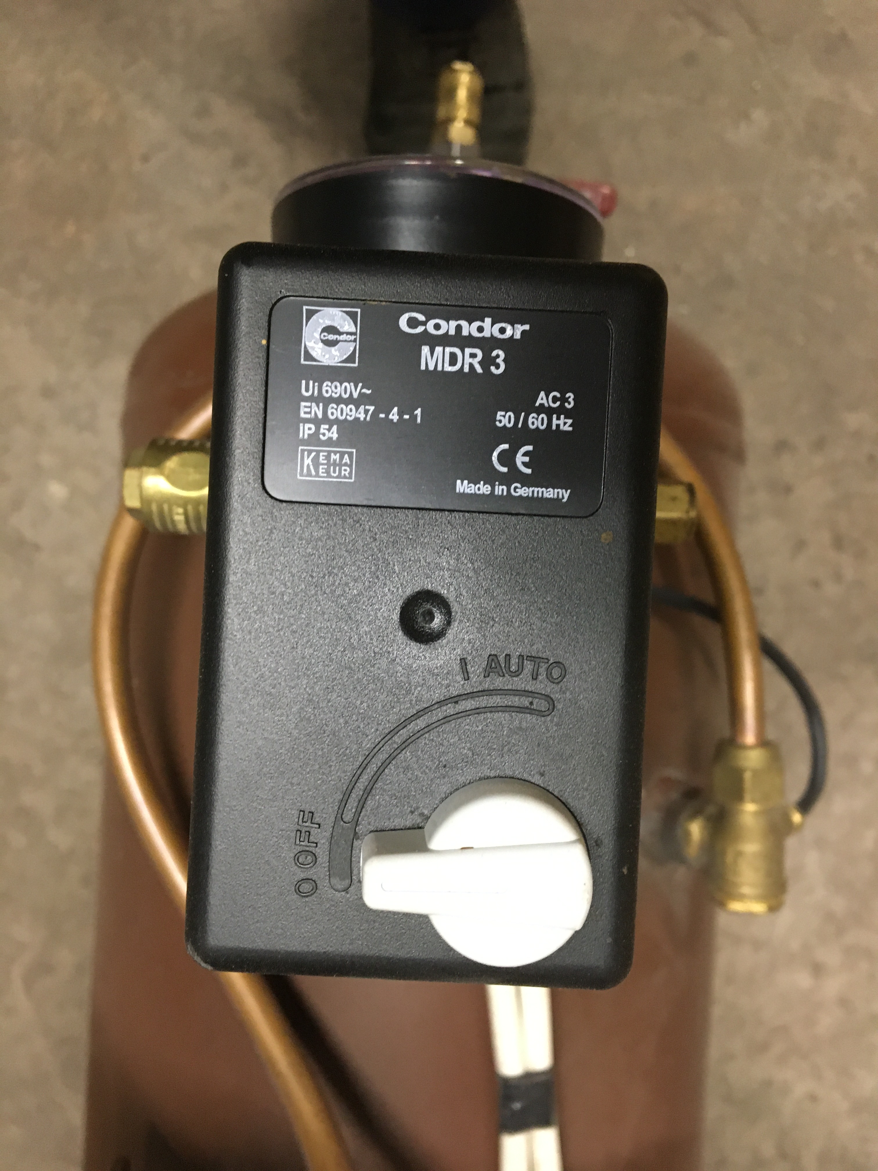

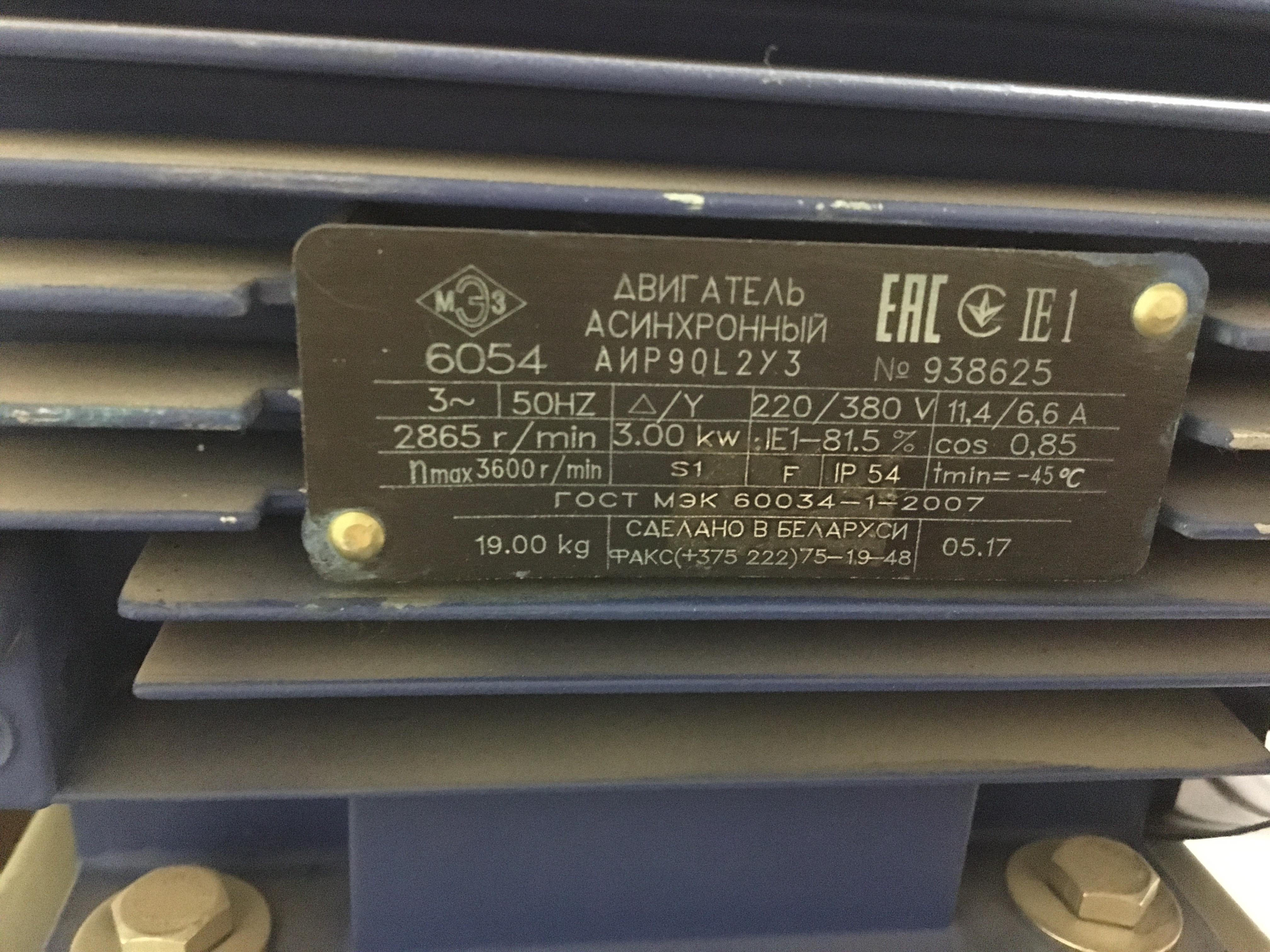

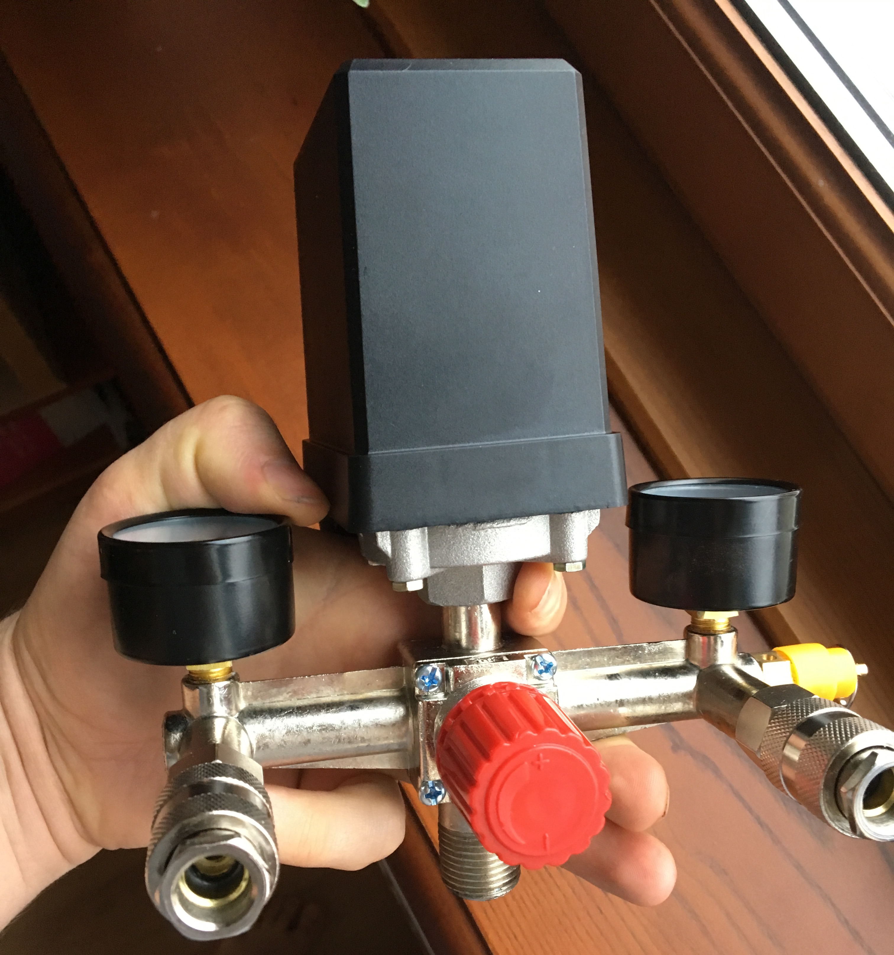

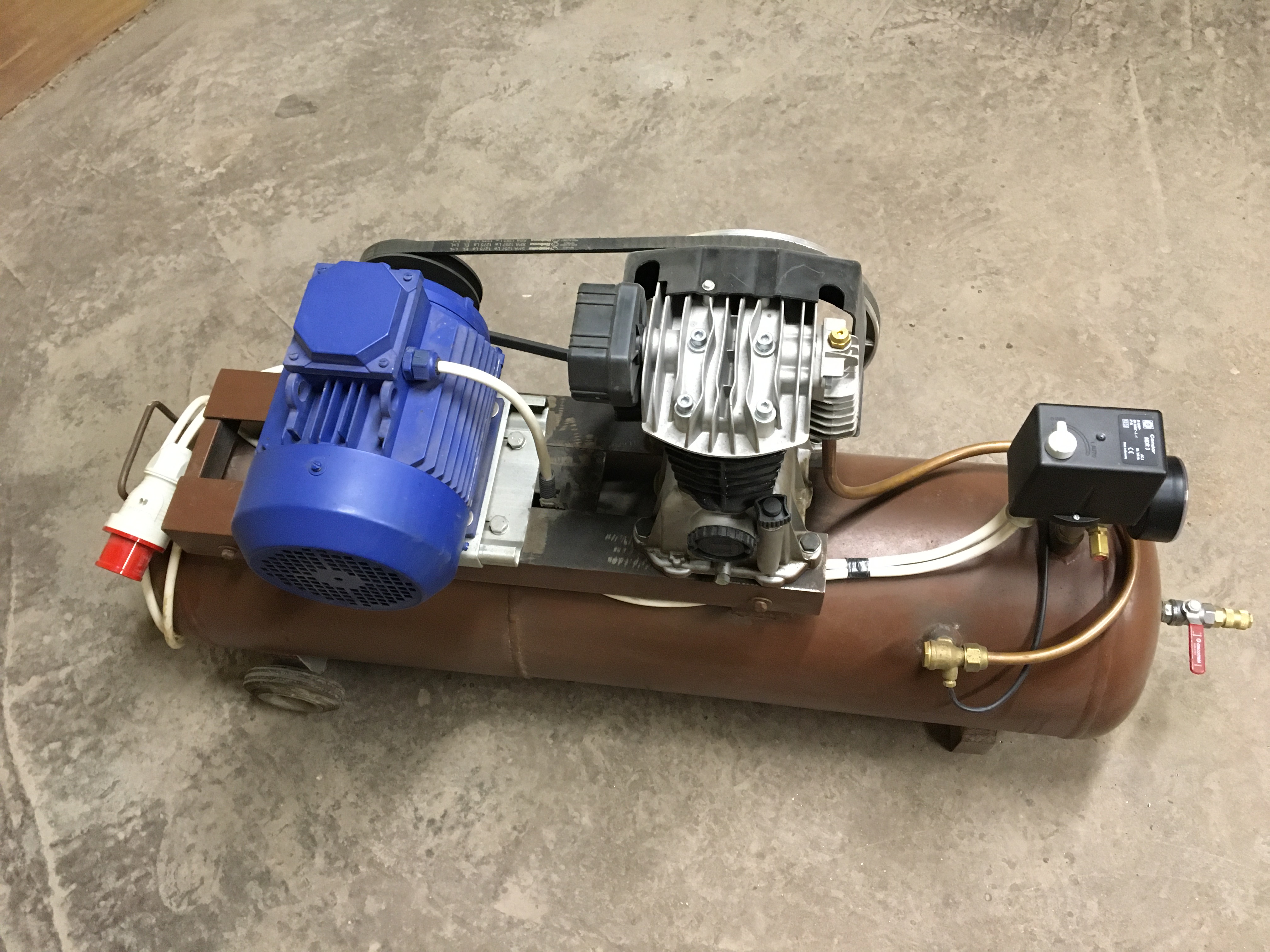

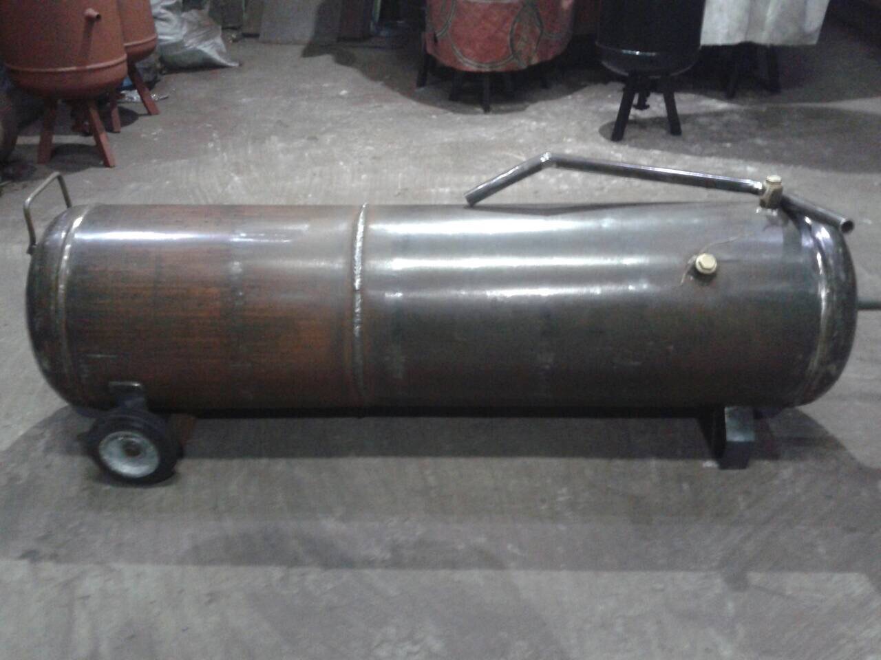

Решил попробовать свои силы в постройке самодельного компрессора купил комплектующие:
  1. Компрессорная головка FINI MK 103 Производительность: 365 л/мин Давление: 10 бар Мощность: 2.2 кВт Оборотов в минуту: 1375 об/мин Размеры: 270x260x300 мм
  2. АИР90L2 электродвигатель 3 кВт 2860 об/мин «Могилевский завод «Электродвигатель»
  3. Шкив клиновой SPA 118/1 TB 1610
  4. Втулка конусная 1610/24
  5. Салазки электродвигателя SL00270 63/90
  6. Wl210406 Штекер на кабель
  7. Condor MDR-3/10A Ну и само видио о готовом изделии и его работе https://www.youtube.com/watch?v=j0lNYSDgEt4&t=3s

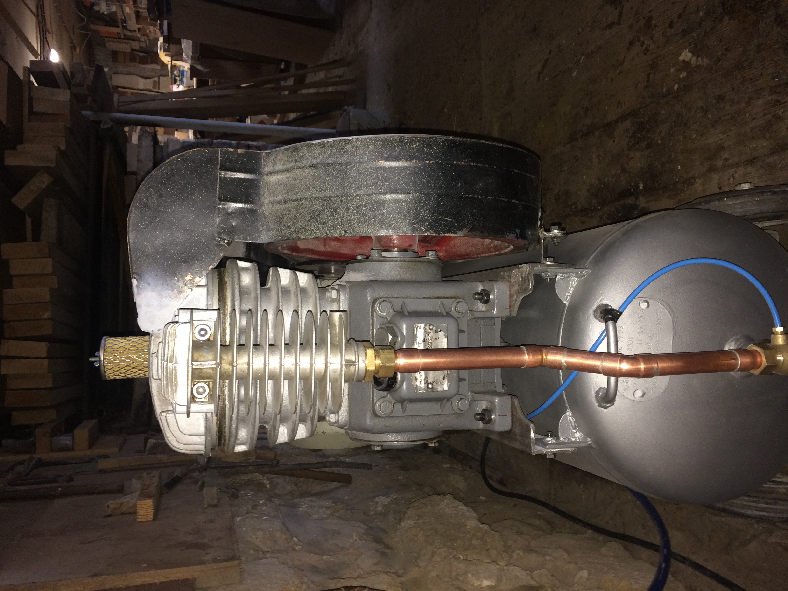

Добавлю несколько фото самого компрессора

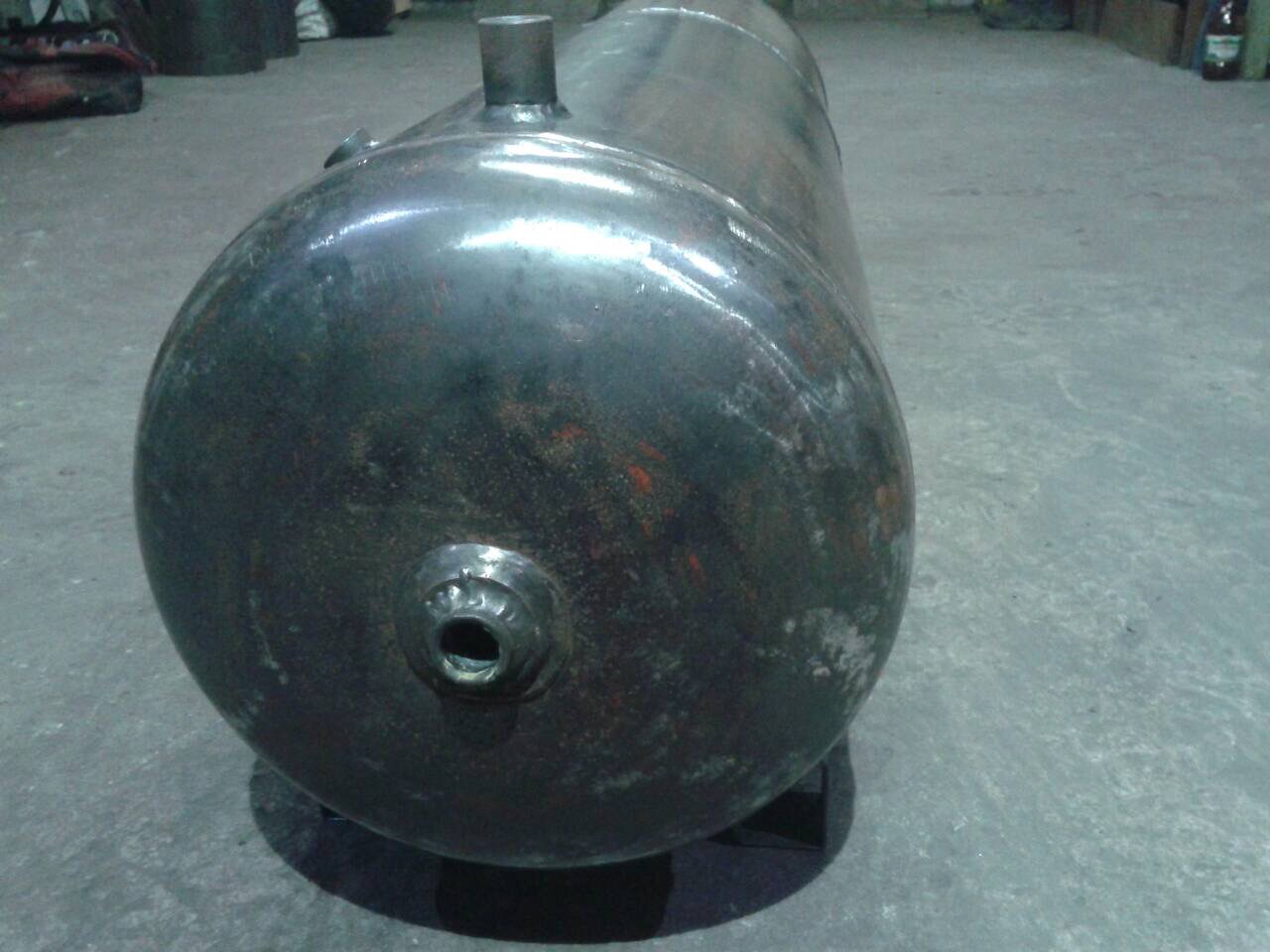

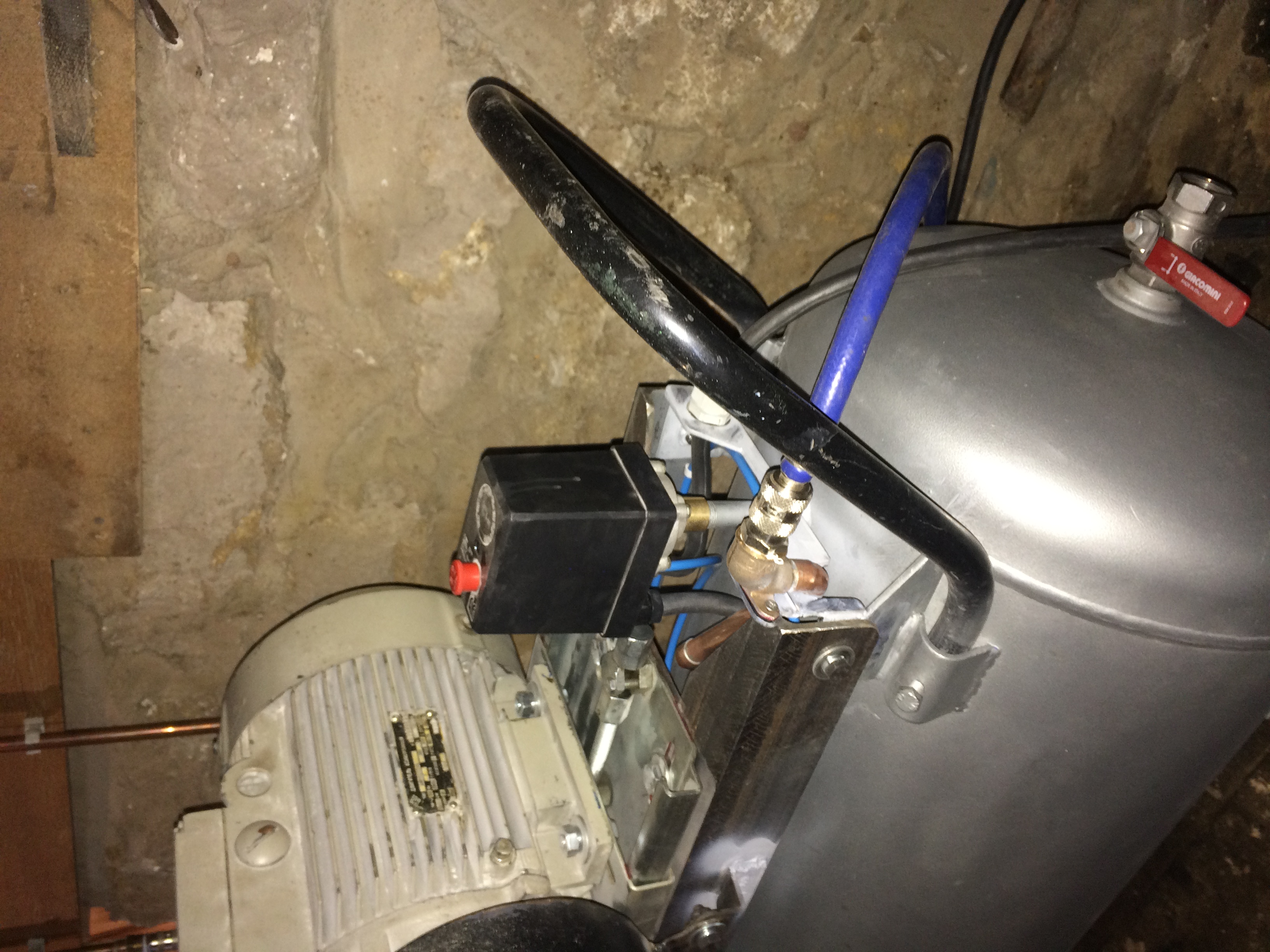

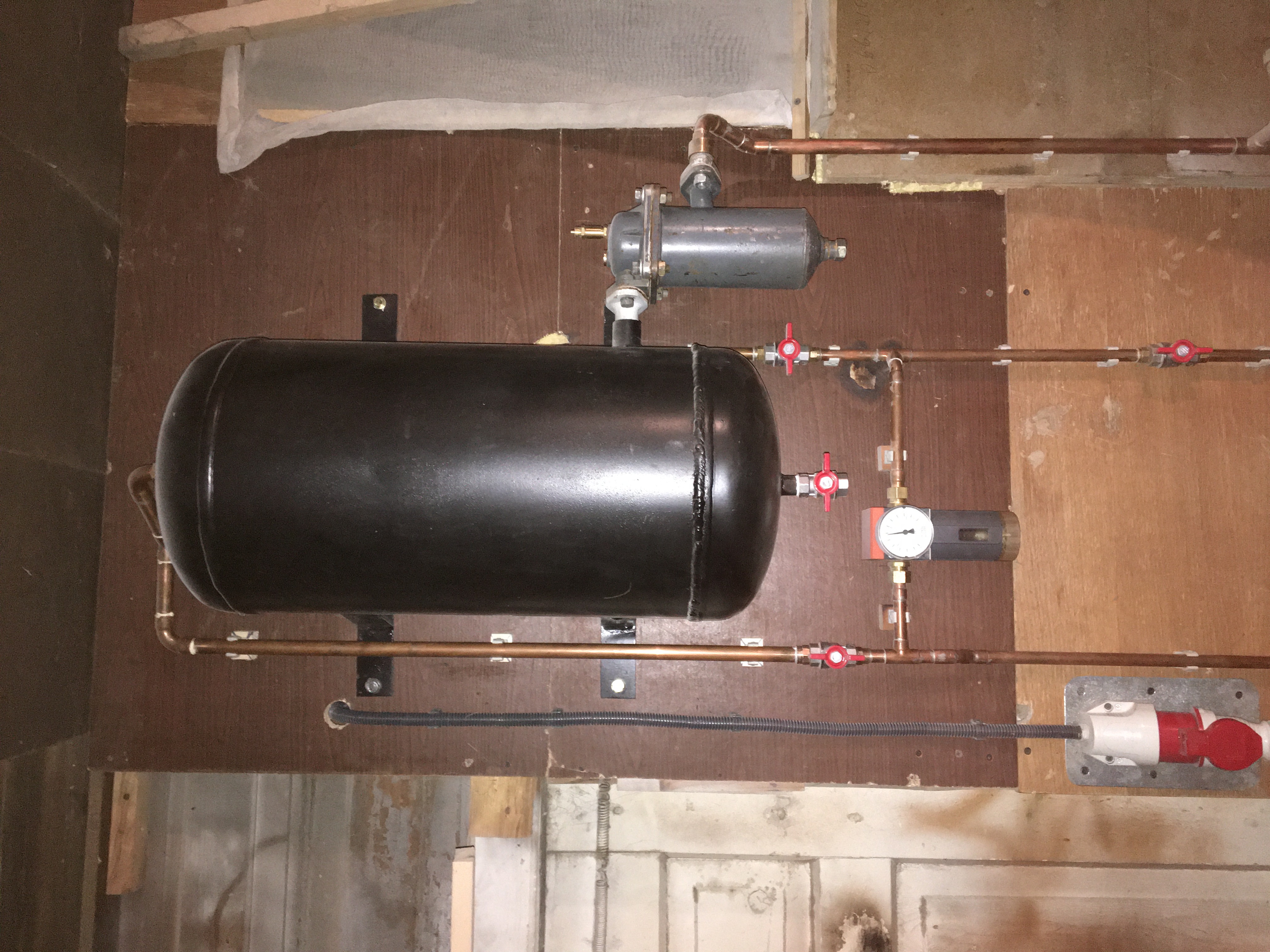

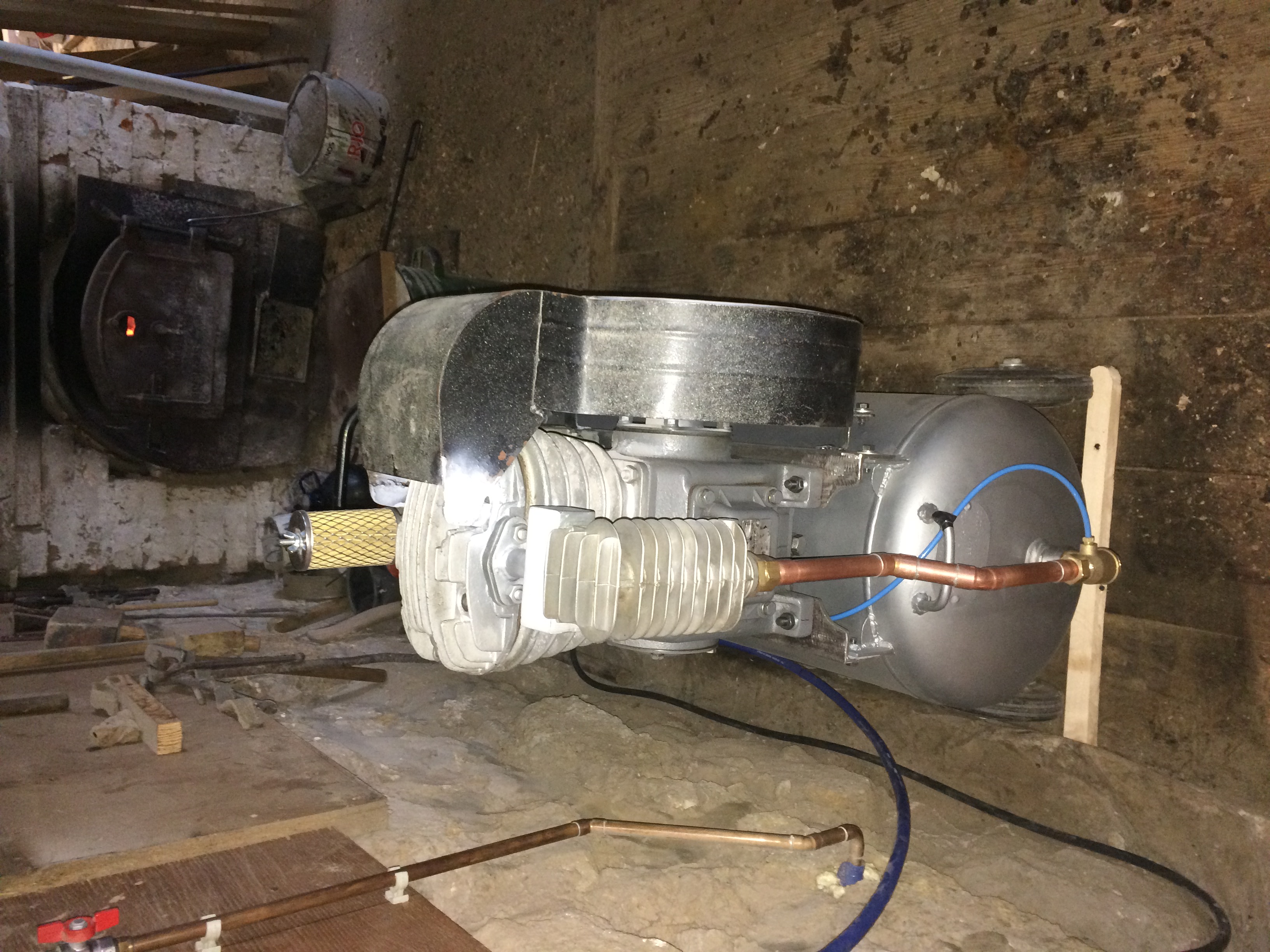

фото второго компрессора на базе СО-7Б

rumb
rumb
Регистрация: 05.09.2013
Рига
Сообщений: 1979
30.01.2020 в 19:42:37
а где "Давление: 10 бар" ?

11.02.2020 в 15:37:47
1)Защитный кожух будет на фини? 2)Какой выигрыш по цене? Или это как хобби? 2)Предохранительный клапан на СО-7Б стоит на сепараторе на стене? 3)Какое давление делаете СО-7Б?

yaric1986
yaric1986
Регистрация: 17.11.2015
Сообщений: 10
18.02.2020 в 17:49:50
rumb, Мне 10 Атмосфер не нужно. И больно стремно давать столько. Плюс у меня предохранительный клапан срабатывает на пневмо-линии на 8 атмосферах. Мне достаточно и 7 Атмосфер для покраски больше не нужно.

18.02.2020 в 17:55:12
Acki, 1) Может со временем и сделаю но пока не планируется. Я этим компрессором не пользуюсь стоит как запасной. 2) Выграш по цене минимальный. Это цена ресивера и электродвигателя. Если нет желания таким заниматься то лучше и не начинать, а купить готовое изделия. 3) На фильтре стоит предохранительный клапан. Делалось временно. Думал когда поменяю автоматику то тогда все сделаю. 4) Я качаю 6,5 атмосфер но он греется сильно + к нему подключен ресивер общим объемом 230л. Для покраски этого достаточно
