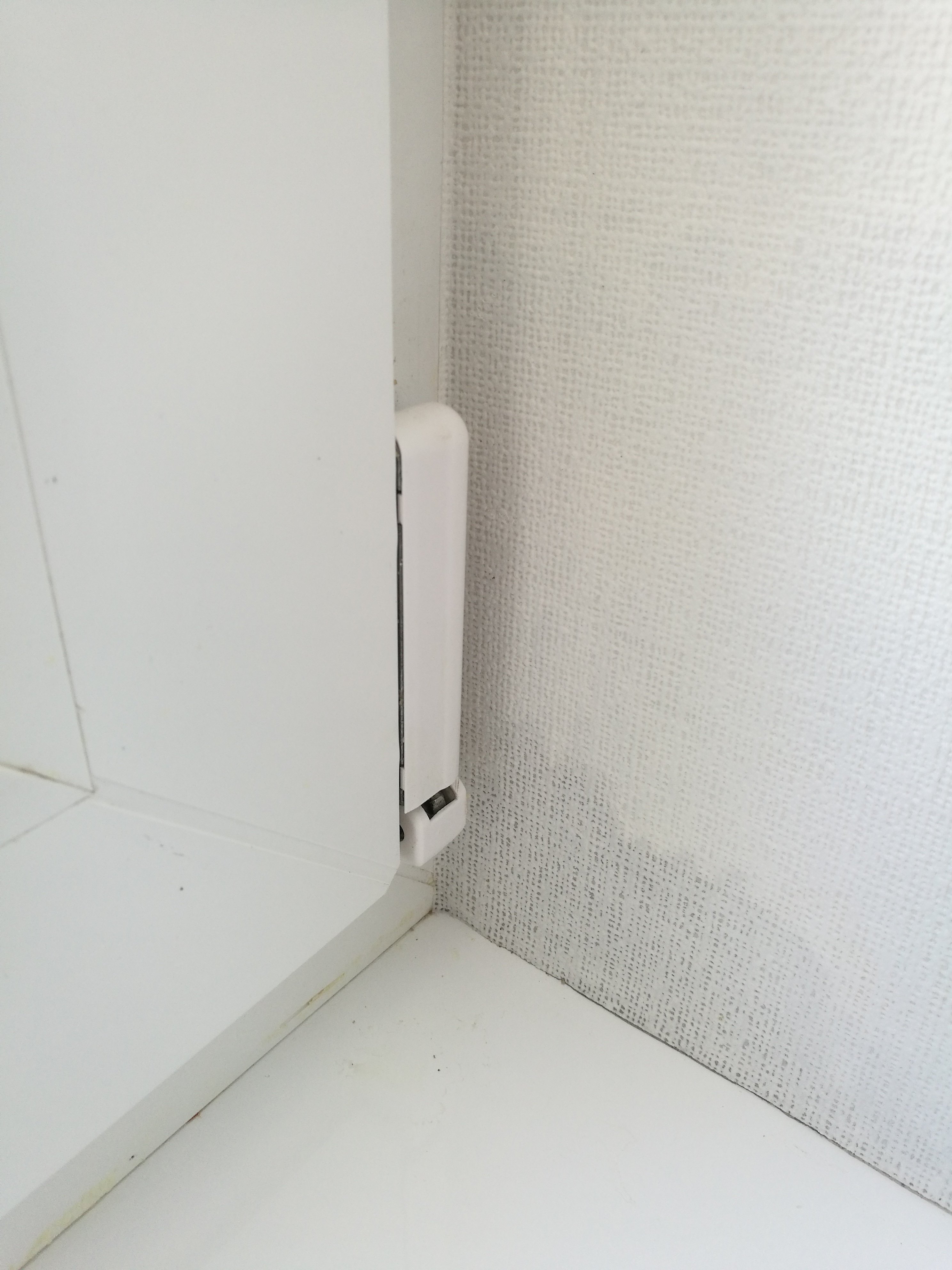

Привет всем! Друзья, подскажите почему откосы внизу на двух окнах (не на всех, а именно на двух) мокрые? Что с этим можно сделать? Откос оштукатурен, отпшатлеван и наклеена рогожка. Еще не красил. Буду благодарен за любые советы. Фото ниже.

Плохо пропенено, холодный уличный воздух попадает под откос, вот и мокнет откос

фото снаружи можно?

Скорее всего подтягивает из-под подоконника, а туда - из-под плохо пропененного угла под подставочным профилем. Можно "вылечить" со стороны улицы, сняв отлив.

Демонтриовать откосы. Утеплить поясок 15 см в сторону дома от рамы. Сделать новые откосы. П.с. Это типичная ситуация. Сдвиг изотермы точки росы на откос. Причины? Плохо утеплен узел стена/рама/откос. Лечиться описанным выше способом. П.пс. Плюс проверить на пустошовку если это кирпичная стена.

Спасибо всем за советы. Буду снимать отлив и смотреть что там. Просто думал можно как то изнутри решить проблему.

ionovmax, фото снаружи сможете для начала сделать, чтобы швы были видны.
