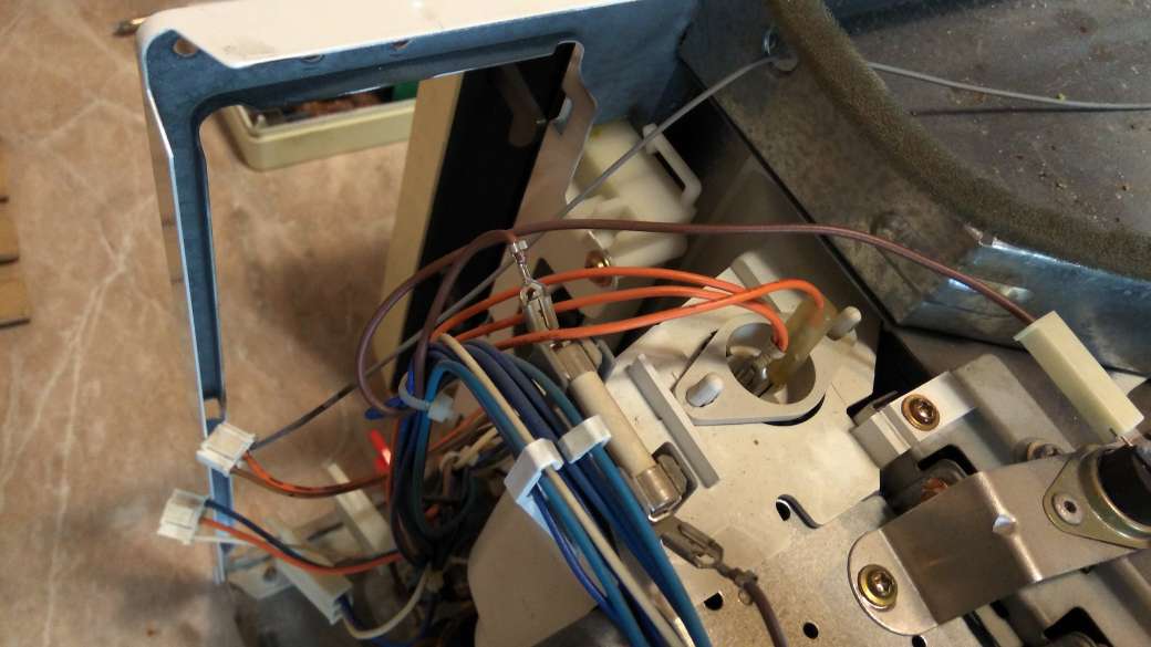

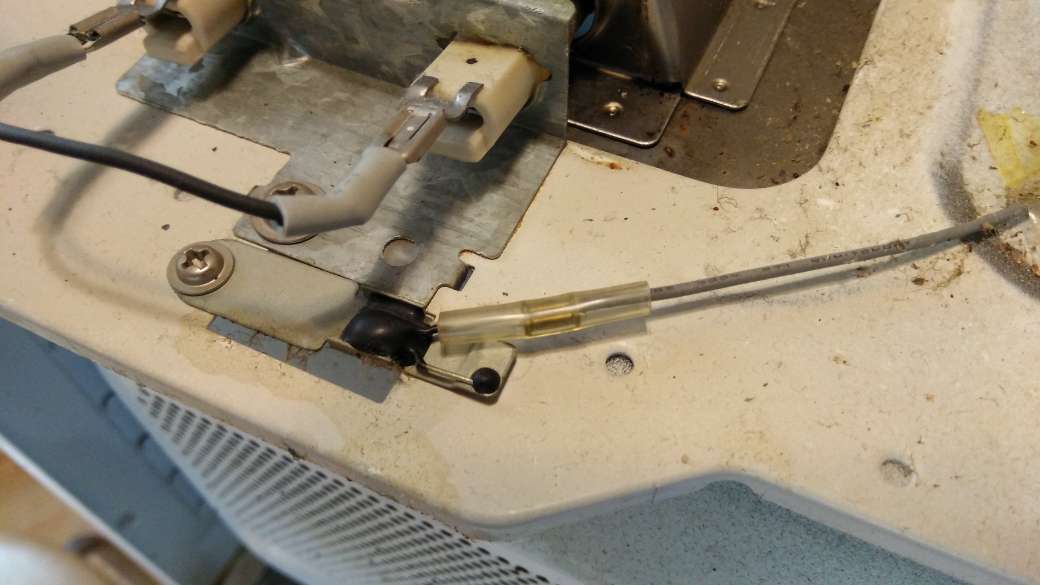

Досталась мне задаром полурабочая микроволновка десятилетней давности - искрит. Пластину слюдяную и колпачок поменял и все заработало нормально. Привез на дачу (температура в доме была градуса три-четыре тепла) а она не хочет работать - из всех кнопок только кнопка сброс срабатывает... Поволок назад в город, занес в квартиру, включил в розетку - все кнопки срабатывают! Что за чудо?! Вынес на балкон (температура около двух градусов тепла), через час попробовал на балконе включить - опять только сброс срабатывает. Принес фен, слегка подул теплым воздухом на плату (где-то полминуты) - опять все кнопки срабатывают! Это так и должно быть или нет? И еще мне интересно что за терморезистор установлен под крышкой рядом с контактами гриля? Одним выводом он сидит на корпусе от второго идет провод на плату управления. При комнатной температуре его сопротивление 58 кОм а при двух градусах тепла порядка 150 кОм. Для чего он нужен?
