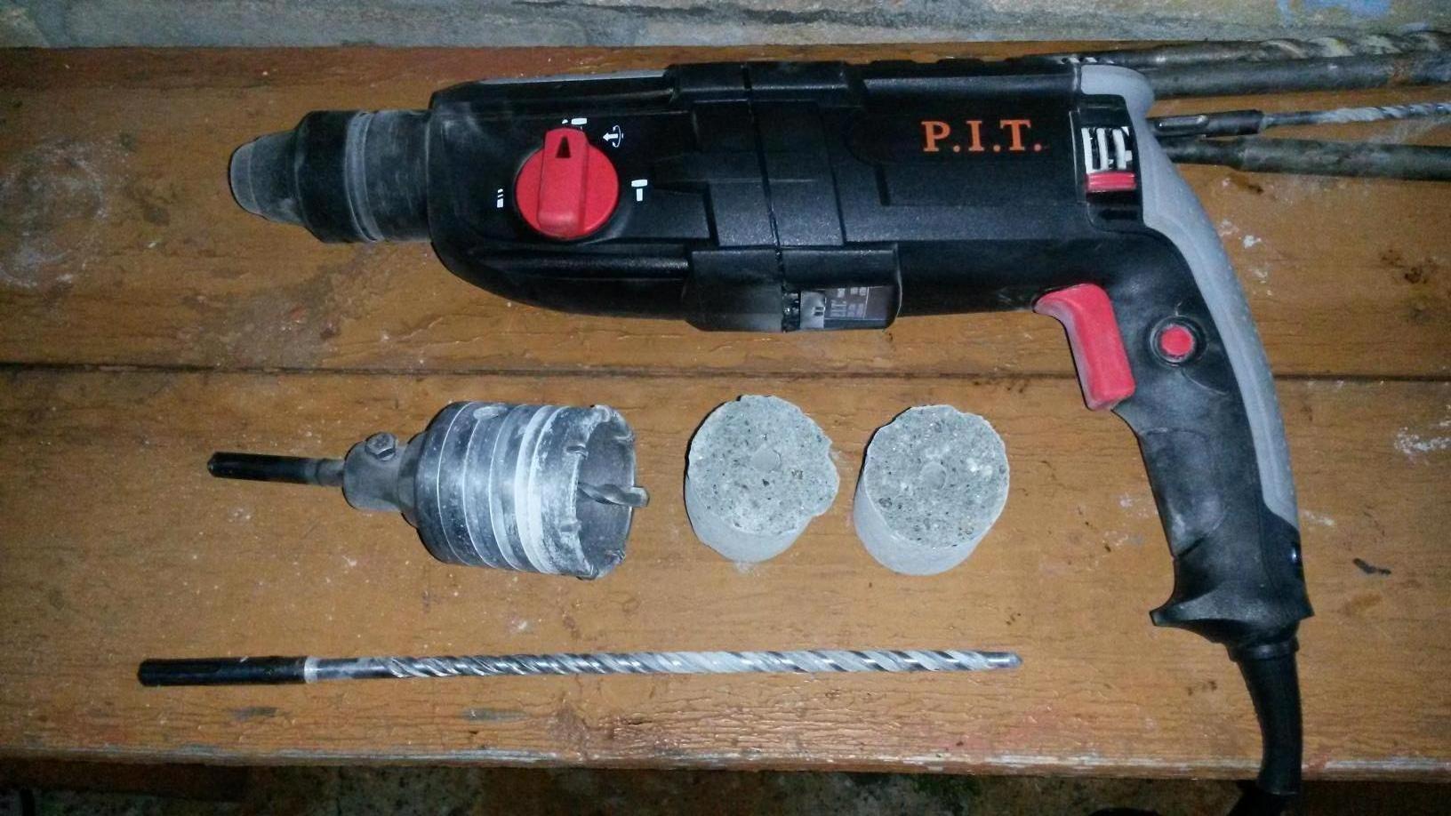

Перфоратор PIT PBH28-C1. По механике клон BOSCH 2-26 DRE, а по электрике BOSCH 2-28. При первом знакомстве выявлены следующие недостатки: -Держатель щеток скребет по курку, поэтому может заедать при переключениях реверса (подтачивается надфилем). -Провода в ручке уложены неаккуратно, могут тереться о кольцо реверса. -Внутри один саморез (зажим кабеля) был сорван. -Чемодан маловат, кабель у ручки приходится сильно перегибать. -Нет в чемодане и отформованных зажимов для буров. -При работе редуктор ощутимо нагревается, требует перерывов в работе. Замечены и положительные моменты: -В комплекте пара буров, пика и долото. -В комплекте смазка для буров. -Материал наконечника и ствола вполне прочные, надфиль почти не берет. -Радиального биения буров можно сказать нет. -Смазки при сборке не жалели. -Сетевой кабель отличный, мягкий. -Коронкой на 60 мм просверлил бетон на 120 мм (с двух заходов) - критический тест на который перф не рассчитан (коронкой только кирпич).

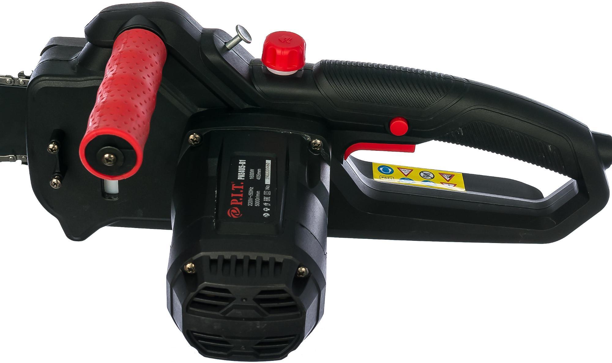

Цепная электрическая пила PIT PKE405 D1. В ней разбрызгивание масла на цепь принудительное, при нажатии на кнопку поршня. Положительное: -Мягкий морозоустойчивый кабель. -Работает ровно, пилит чисто. -Очень легкая. -Шина и цепи стандартные. Нужна была короткая шина, без труда при покупке подобрали из ассортимента запчастей. -В редукторе металлические шестерни. -Смазки в редукторе много. Замеченные недостатки: -Нет аварийного тормоза через скобу ручки. -Неудачная конструкция емкости для масла (под смазку цепи). Заливать надо очень медленно, иначе перелив из-за воздушной пробки. -Конструктивный недостаток в отсутствии пружинки запорного шарика масляного поршня.
Долго не мог понять почему масло то течет, то не течет. Свозил в магазин, с мастером продули через отверстие заливного компрессором, все продувается и вроде течет. Залил более жидкого, стало получше, но не совсем. Вообщем, пришлось разобрать пилу и поршень. Был удивлен! Конструктивно установлен запорный металлический шарик, но нет поджимащей его в верхнее положение пружинки. Подобрал слабенькую пружинку и система заработала как надо, масло выдавливается на шину в достаточном количестве. В ютуб нашел видео недоумевающего по этому поводу пользователя и таких же комментаторов. Видимо пружинку не забыли поставить, а она там не предусмотрена.

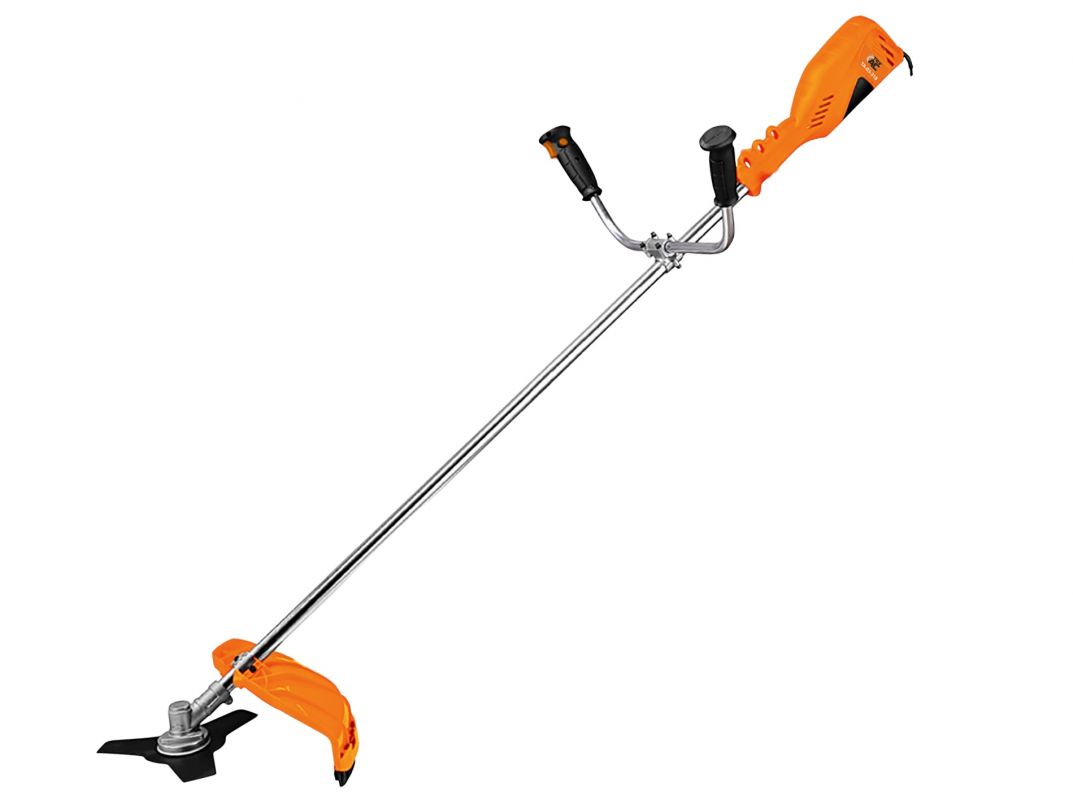

Сегодня прикупил электротриммер P.I.T. PTR 2000-EL.
Выбирал из Питовского уже вполне осознанно. Есть и бензотриммер в хозяйстве. Надоела гарь за спиной, трясущиеся после него руки, бодяжничество раствора и шум (есть и еще недостатки). Потерял в автономности, но на участке она особо и не нужна, в поля работать и на обочины дорог не ездить ;) . Покупку сегодня испытал по полной. Все устроило, кроме головки. После алюминиевой головки на бензотриммере с леской квадрат 4 мм, эта начала реально бесить: раз пять-шесть за 1,5 часа работы останавливался разобрать и вытащить леску. Еще эти выкрутасы с битьем головкой по земле для вытягивания очередной порции лески. И да, родную тонюсенькую леску снял почти сразу и поставил Дензелевскую на 2,4 мм, пошло получше. Вообщем, буду однозначно менять головку на алюминиевую под 4 мм квадрат. Кстати, посадочное с левой резьбой под гайку М10х1,25. Имеется в виду такая: !#[https://www.youtube.com/watch?v=axa88mjyffc&t] Удобная и сбруя с отстегивающимся карабином. Мощность в 2 кВт оказалась сопоставима с мощностью бензотриммера, но выигрывает в том, что при встрече с лопухом или молодой вишней не захлебывается. Для удобства пользования добавил кусок самодельной переноски со встроенным плавным пуском.
