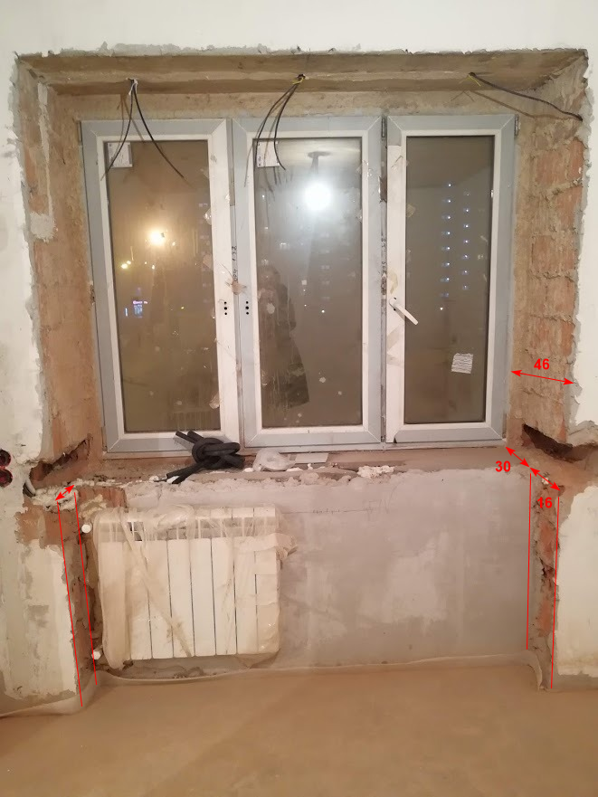

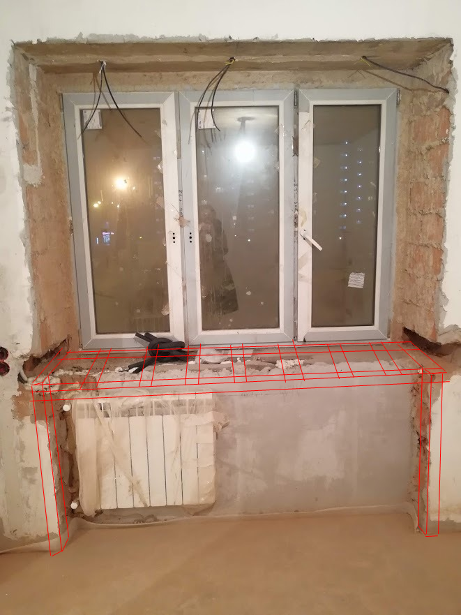

Назрела идея, сделать сидячий подоконник, нужен совет
От боковин подоконника ("уши", по бокам хотелось бы заштукатурить, чтобы подоконник был по ширине окна). Имеется основание - 30 см кирпич и 16 см весит в воздухе, как сделать при таком раскладе прочный сидячий подоконник?

Сделать горизонтальную металлическую опору, например стальной квадратный профиль 30*30.

Detsle, ктож Вам так радиатор влепил не по центру? Который кстати закроется подоконником... надо решетки делать, чтобы окно не плакало

strider1978, идея хорошая, правильно понял?
Тогда ещё такой вопрос, кто изготовлением такой конструкции занимается? Я просто даже не знаю, как искать?

Detsle написал: идея хорошая, правильно понял?
Можно и так, сам подоконник из чего планируете?
Detsle написал: кто изготовлением такой конструкции занимается?
Сварщик, даже не очень опытный, сделает по месту.

Если есть минимальный опыт работы с металлом (и немножко с деревом) - всё можно сделать своими руками. Нужны будут болгарка (лобзик по металлу трудоёмко, но тоже пойдет :-) , дрель, и пара гаечных ключей. В магазинах покупаете квадратную трубу, винты с гайками. Нарезаете трубу по месту, сверлите и сболчиваете в желаемую конструкцию (может быть в детстве у вас был конструктор ?). Далее крепите доски (фанера 8\10\12 тоже пойдёт)(их можно нарезать в нужный размер в магазинах типа Касторамы) ну и ткань\кожзам с поролоном (здесь у знакомых попросите мебельный степлер). И ВСЁ!

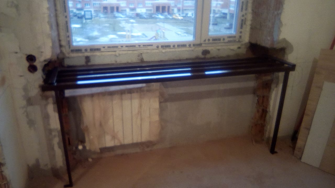

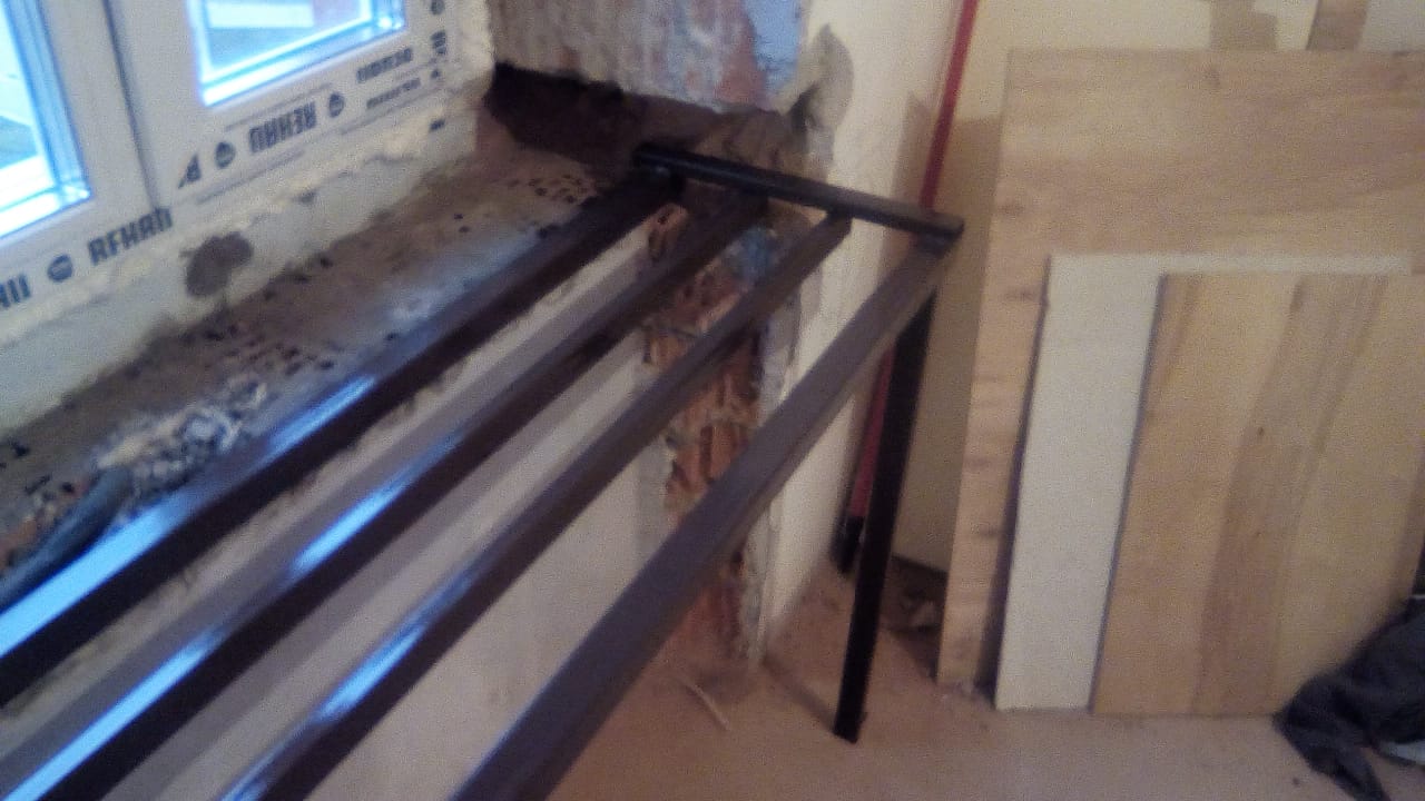

Нашёл прекрасных сварщиков (https://www.instagram.com/peregorodci_loft/), сделали за 3 часа, всю чудо конструкцию.
Грамотно всё рассчитали, сварили, покрасили и даже убрали за собой мусор. ОЧЕНЬ РЕКОМЕНДУЮ! Имеется завод, сказали, что любую кованную вещь могут сделать :applause:
