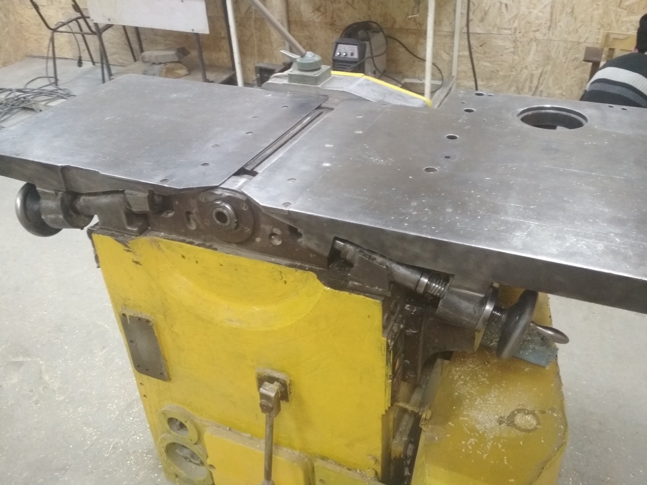

Приветствую всех, возникла проблема с настройкой станка УД 20 - 1, вопрос в следующем - выставили плиты по уровню, выставили ножи на валу, в результате получается слишком маленькая глубина фугования, пробовали выставлять ножи выше (в данном случае ножи трутся об плиту), пробовали двигать плиты, никаких результатов не дало, помоги пожалуйста советом.

у Вас ножи должны быть строго на одном уровне с задней плитой,А передняя обязательно ниже ножей на толщину съёма стружки.Тоесть на 1-2-3 мм.

Vo.V.A., судя по второй фотке, ему надо заднюю плиту поднимать, а то она практически лежит на барабане. Если только фото не искажает.
