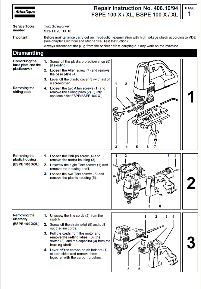

Доброе время суток.Через 15 лет эксплуатации решил смазать свой лобзик - Atlas Copco BSPE 100 XL.Не то ,чтоб беспокоил чем то (может ещё 15 лет подождать?),просто решил что пора.В сети не нашёл вменяемой схемы по разборке сего изделия.В верху лицевой крышки очевидных два болта.Другие два возможно за механизмом зажима пилки???Если кто в курсе подскажите-плиз)

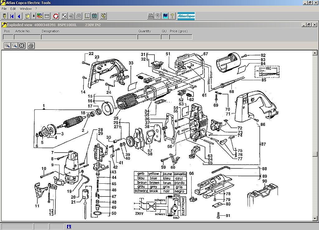

rem273, Спасиб за схему.По ней болт 10 закручен с лицевой стороны ,над механизмом зажима пилки.Блин..,у меня там его нет(((

Смотрите п.6. Юрий21, Вы вписываетесь в непростую историю.. ))

rem273, Да,ситуацию прояснил второй файл.Думаю смазка CHAMPION EP-0 полноценно не заменит оригинальную.Попробую промыть ,дабы не смешивать разнородное...Грамм 70 хватит?

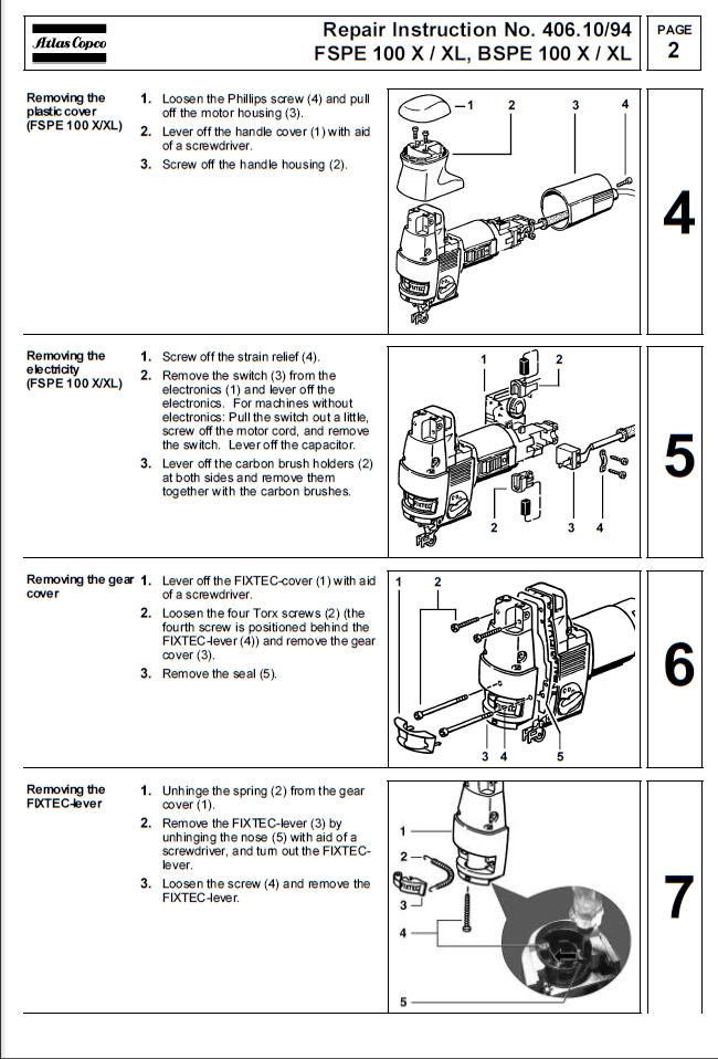

Вечером положу продолжение инструкции по ремонту - PDF форум не принимает.

Спасибо,всё промыл и смазал чемпионом +10% молибдена насыпал.
