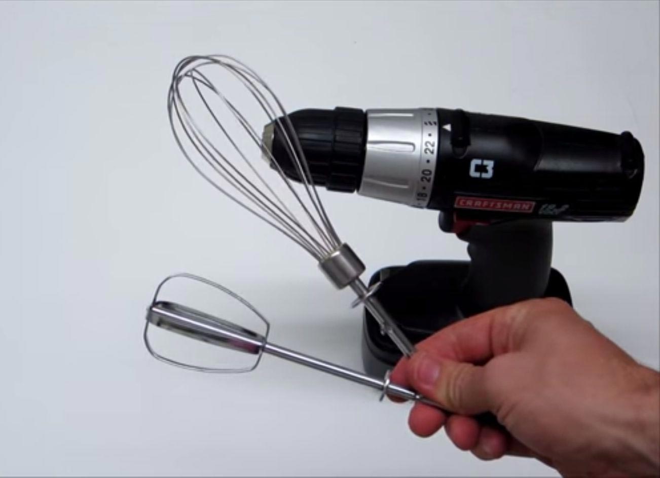

А как плиточнику клей со дна ведра перемешать левым винтом ? Если у него, к примеру, миксер Интерскол без реверса ?
Covboy, а если у него фрезер от ИС? Или того хуже, бензопила? вот пишешь, пишешь, и как апстенку горох... Пора лить в гранит... Плиточнику не нужен миксер. Плиточнику нужен шурик энкор на 350вт с реверсом... И венчиком на 120мм... Ценник до 1,5круб.... Для затирки венчик-взбивалка от кухонного миксера...
Свою фотку постил ранее, счаз под рукой нет.... Поэтому держите чужую...

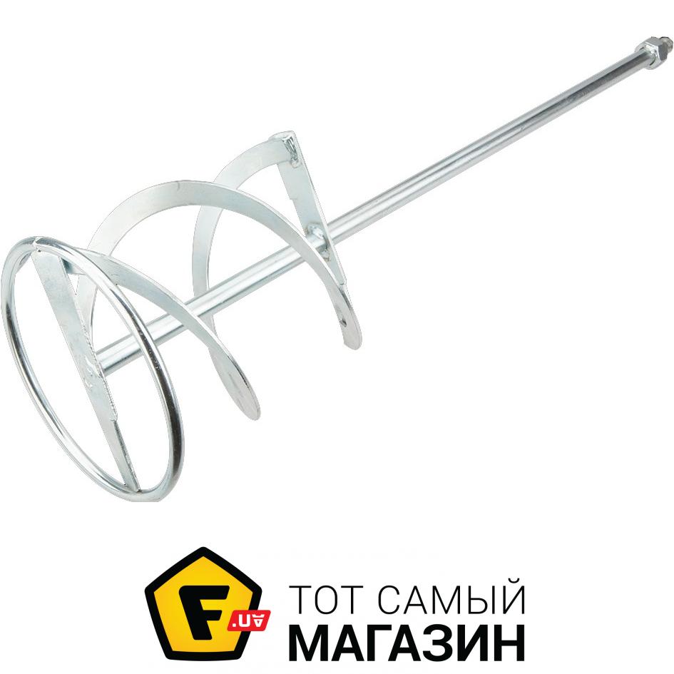

Еще вопрос. Есть два варианта венчиков по одной цене. Один разборный при вращении смесь опускает в низ ведра, второй венчик не разборный смесь поднимает. Миксер без реверса. Один венчик у меня есть (он смесь поднимает), но он ушатанный, требует ремонта. Посоветуйте какой из них купить. Предстоит работа со ЦПС и плиточным клеем.

Движение смеси снизу вверх нужно для наливного пола, и других подобных жидкостей, чтобы воздух не вовлекало в смесь.

Папа Карлов, для цпс нужно гнать вверх, обороты 300-400. Венчик не из проволоки, а с лопастями. Типа
А вот если он переживет цпс (что случается но редко), тогда для клея брать венчик из проволоки d8 диаметр 100-120мм

sanya1965 написал: Папа Карлов, для цпс нужно гнать вверх, обороты 300-400. Венчик не из проволоки, а с лопастями. Типа
sanya1965, Вот мои венчик и просит подварить его. Направление такое же только 3 лопасти.

Папа Карлов, дык подвари и не парься... Не можешь сам -ну могу помочь... И ещё... Могучий одношпиндельные миксер может намотать на себя очень легко. Потому я при покупке прикинул разницу между 1ш и 2ш... Менее 2круб было... Зато 2ш я в одну репу замесил 5,5тонн.... Почти в удовольствие, и.к он самоцентрируется и его не мотает по корыту.... Не пожалел ни разу...

Подварил лопасти и заменил кольцо. Все получилось. А миксер купил бу интерскол км-60/1000Э. Взял почти новый не дорого. Посмотрел смазку в редукторе практически чистая, ка будто только намазали. А если фундамент заливать то конечно 2х лопастной взял бы.
