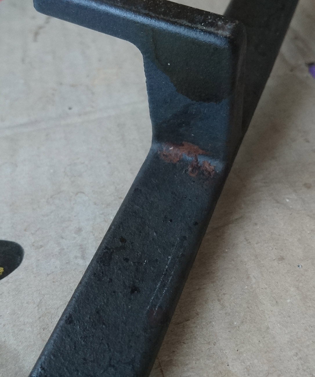

Ржавчина на чугунной решетке варочной поверхности. Как удалить и как обезопаситься?
Приветсвую. Имеется варочная поверхность - Gorenje G6SY2W https://www.gorenje.ua/ru/products/household-appliances/cooking/models/hobs/g6sy2w/426139#product Куплена всего 1.5 года назад! У нее чугугнная решетка (2 половинки) (чугунная - если я не ошибаюсь).
Так вот в одном из уголков заметил, так сказать, "налет" ржавчины, еле видимый но все же.
Вопросы: 1) как очистить от ржавчины? В смысле так, чтобы абсолютно НЕ повредить сам материал решетки (чтобы оно еще быстрее потом не стало там ржаветь/портиться). Есть дремель и куча разных насадок. МОжет какой-то самой "легкой" по "тёркости" насадкой легонько там пройтись? 2) как то место, где ржавчина, потом обработать или периодически обрабатывать, чтобы подольше сохранялось в порядке? Где-то кто-то писалл мол слегонца промажьте автомобильным маслом...

Очищаете ржавчину до металла. Пропитываете тряпку отработанным маслом. Нагреваете максимально сильно горелкой зачищеное место и протираете его пропитаной тряпкой до тех пор пока не получите такой же цвет как у всей решетки. Способов много, это самый простой.

ка81, Б52 вам поможет, чугунную сковороду приводила в порядок, теперь вместо зеркала можно пользовать,но я ее маслом смазывала и в духовку.и так несколько раз. Здесь суть та же, нанесли, нагрели , дали остыть и по новой. Ну и вы , возможно, моющее средство термоядерное пользуете, промываете не очень качественно., Влага в углах при готовке скапливается.

Я так понимаю, в любом случае нужно зачищать решетку до металла, а потом уже просто чем-то обрабатывать? И автомобильное масло обязательно должно быть отработанное? Новое тут не подойдет?

я Б52 использую только от ржавчины в машине!).... а всем советую почаще пользоваться всеми конфорками!!! всё равно любое средство выгорит, только с ядовитым запахом!)
