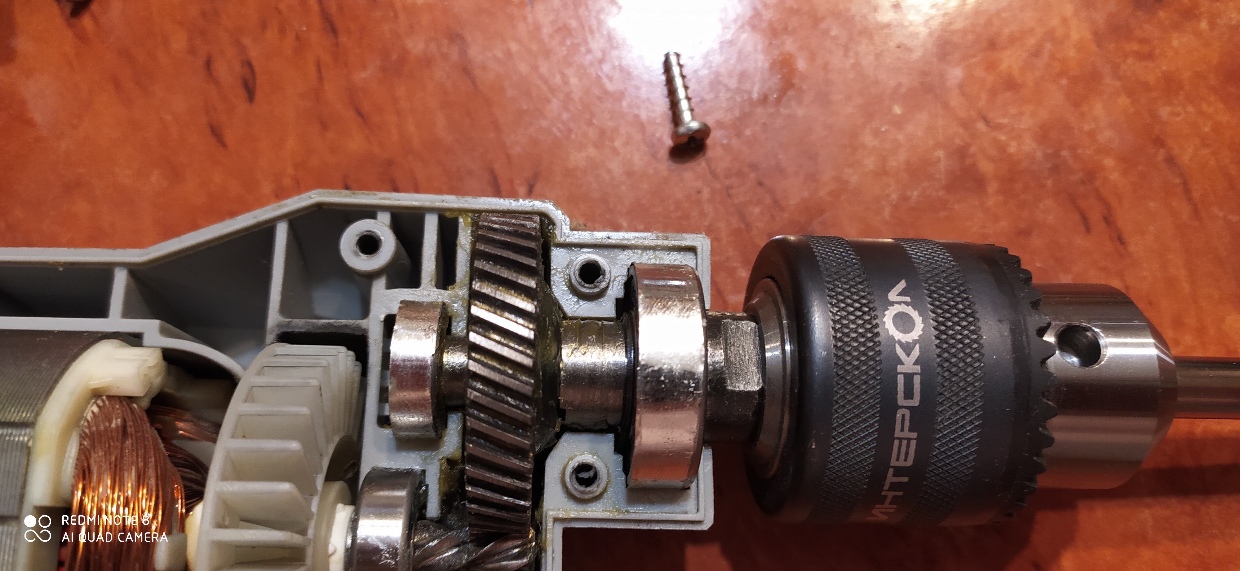

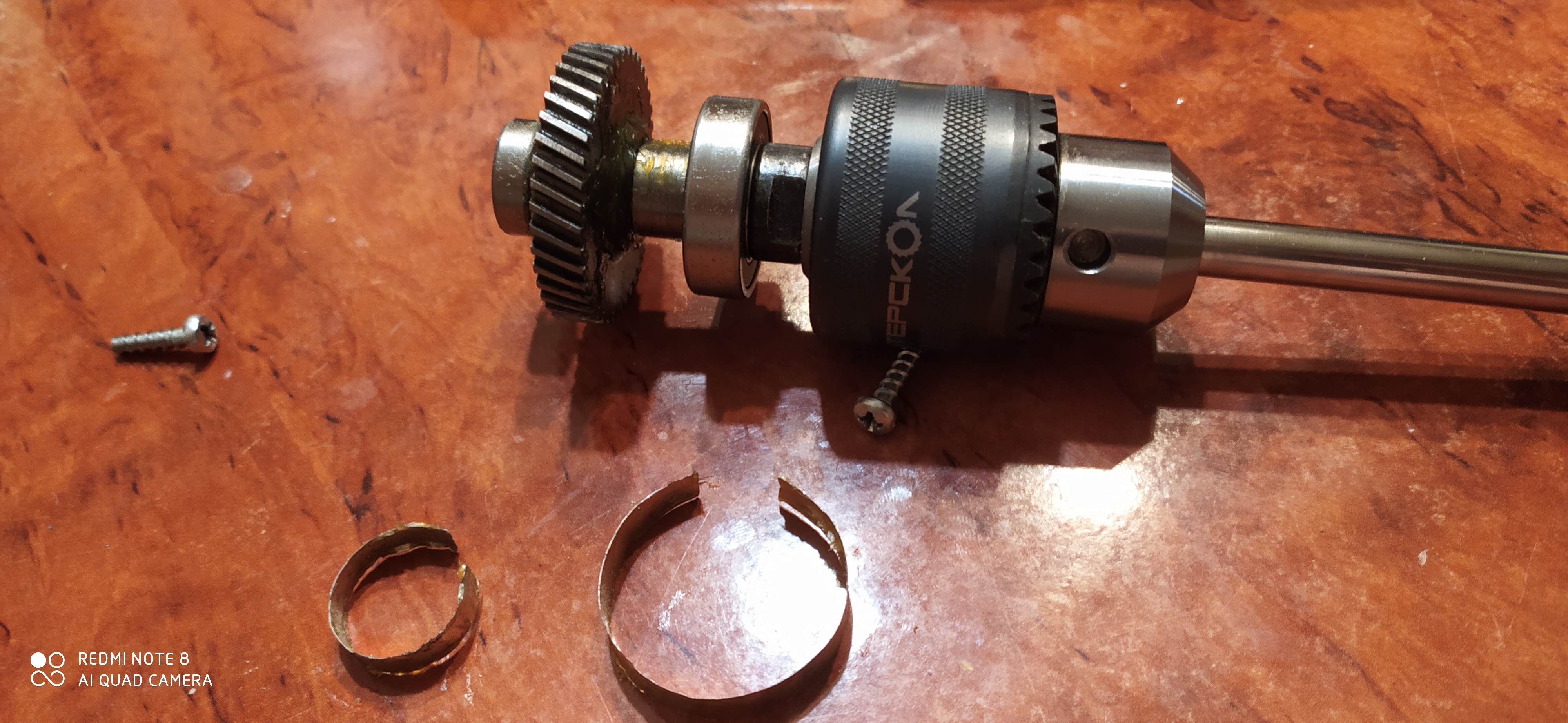

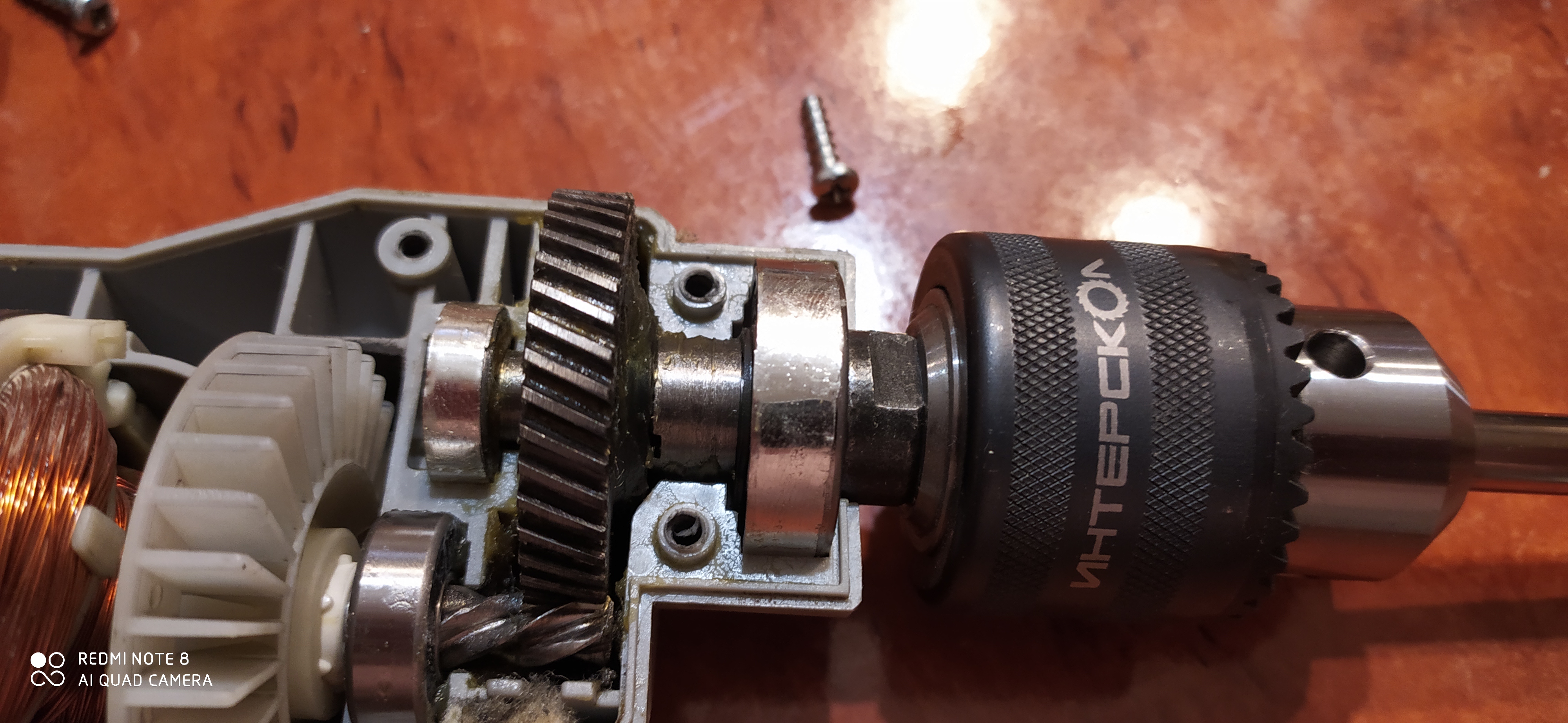

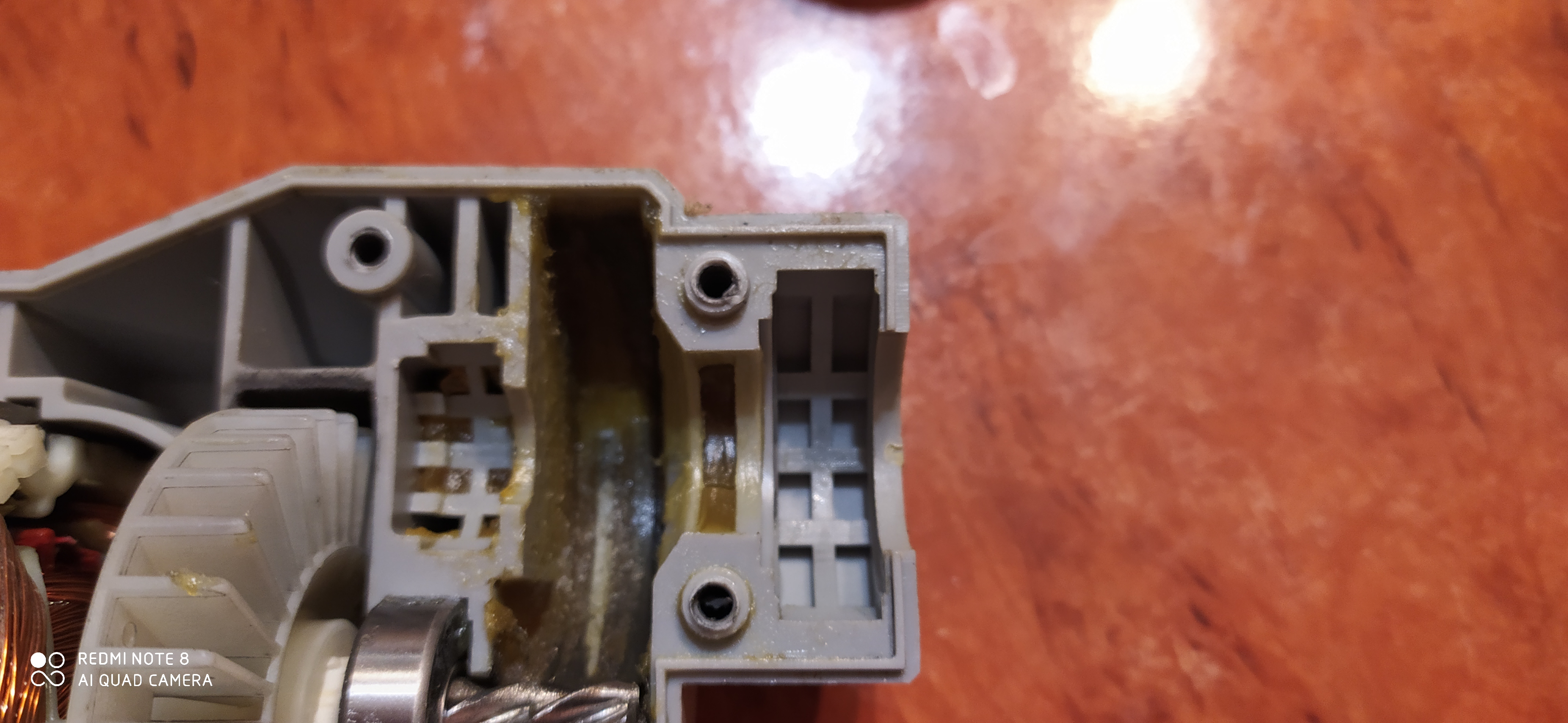

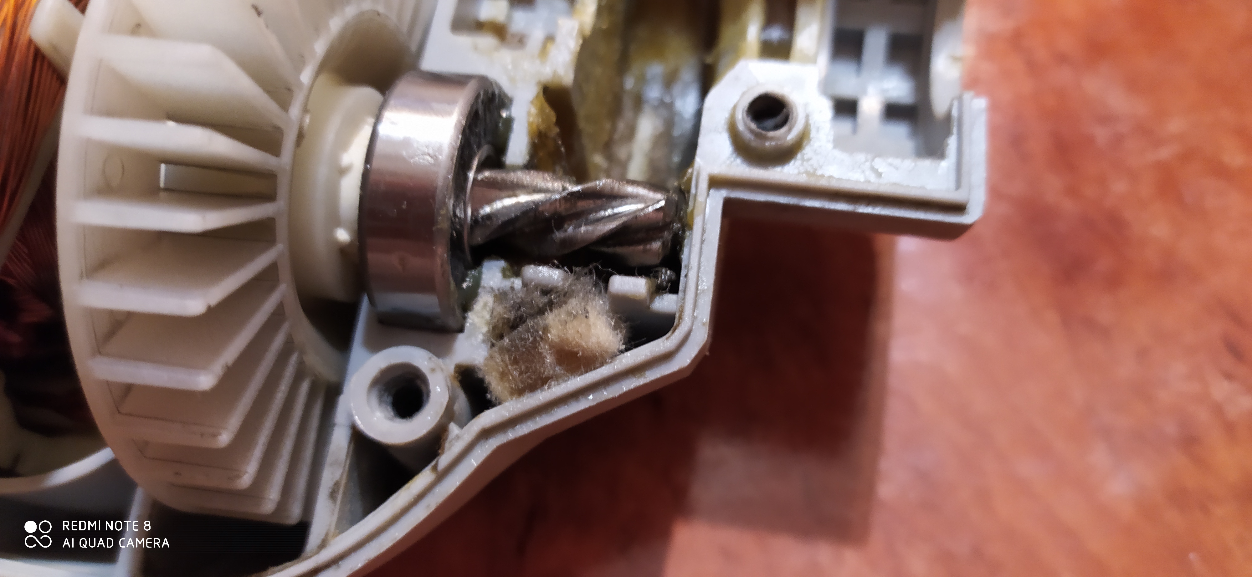

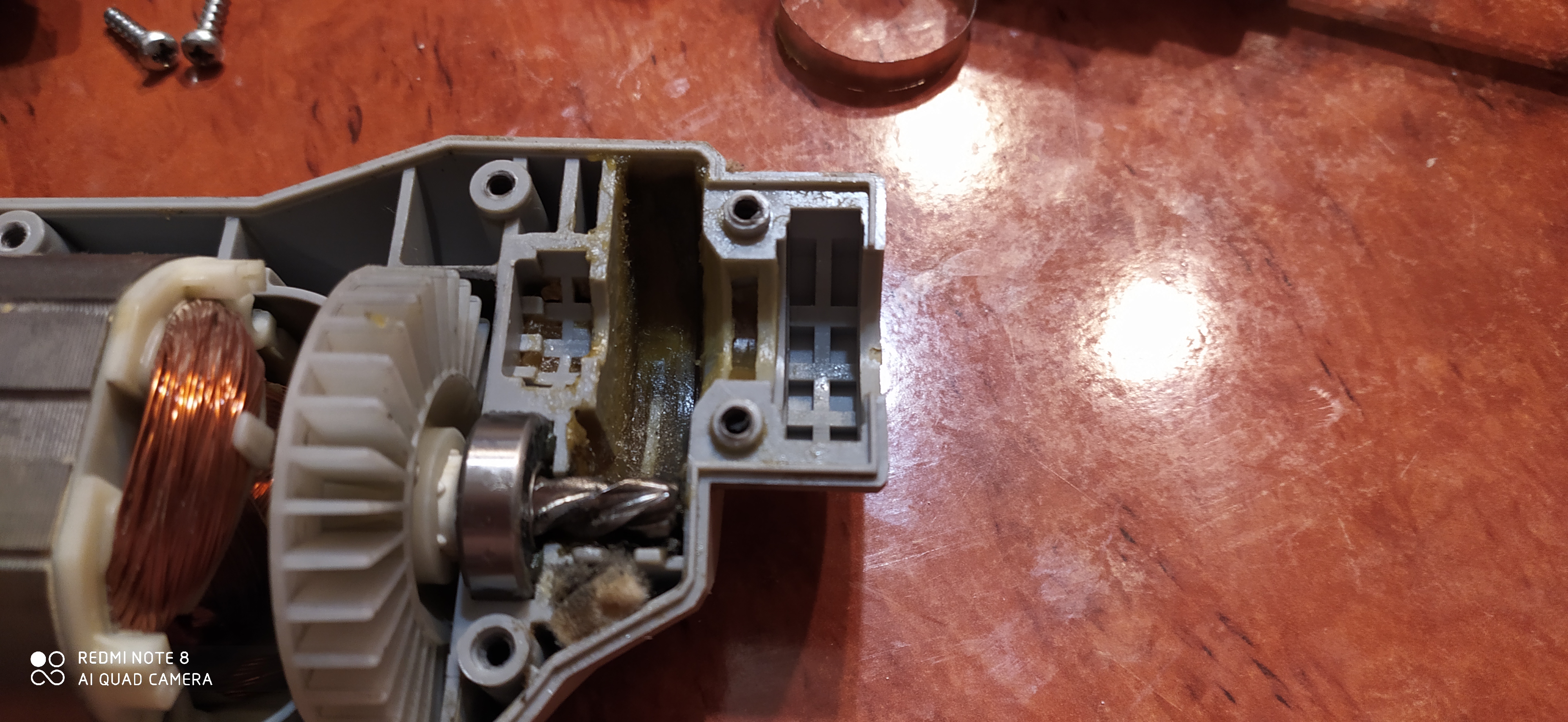

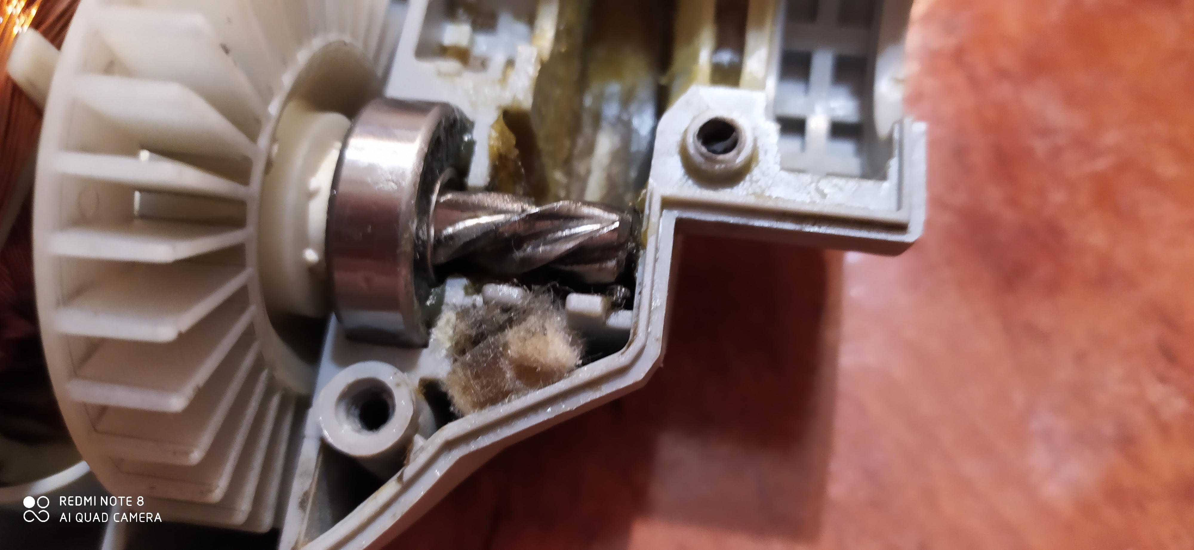

Уважаемые форумчане! Есть инструмент и есть проблема. Купил дрель интерскол д-11/540т. Брал в основном для работы в стойке начитавшись на момент покупки положительных отзывов. Суперточности не ждал; работа по дому (дерево, нетолстая фанера, тонкий металл 5 мм максимум). Однако почти сразу появился радиальный люфт. Разборка дрели показала, что подшипники шпинделя болтаются в своих посадочных гнездах корпуса. Проблему решила тонкая полоска жести вокруг каждого подшипника - люфта нет вообще. Но! Осталось радиальное биение. Суть вопроса - как понять, причиной этого является смешение оси из-за неправильной посадки подшипников (т.е. брак в литье корпуса), кривизна шпинделя, качество подшипников или что другое? Я вообще сперва грешил на то, что патрон плохо сидит, потом на качество патрона (после смены 3-его стало понятно, что дело не в нем). И нагрузки на инструмент особой не было, поработать толком не успел. P.S. Просьба на тему инструмента интерскол не отправлять, там не помогли.

Подшипники то сами живы? На корпусе с литьем все ок? Ну подкладывают (при необходимости) не жесть, а шайбы.

В стойку или брать безударную, или от нормального производителя, да ещё и повыбирать придётся, от экземпляра к экземпляру есть разница в биении. И корпус редуктора желателен металлический.

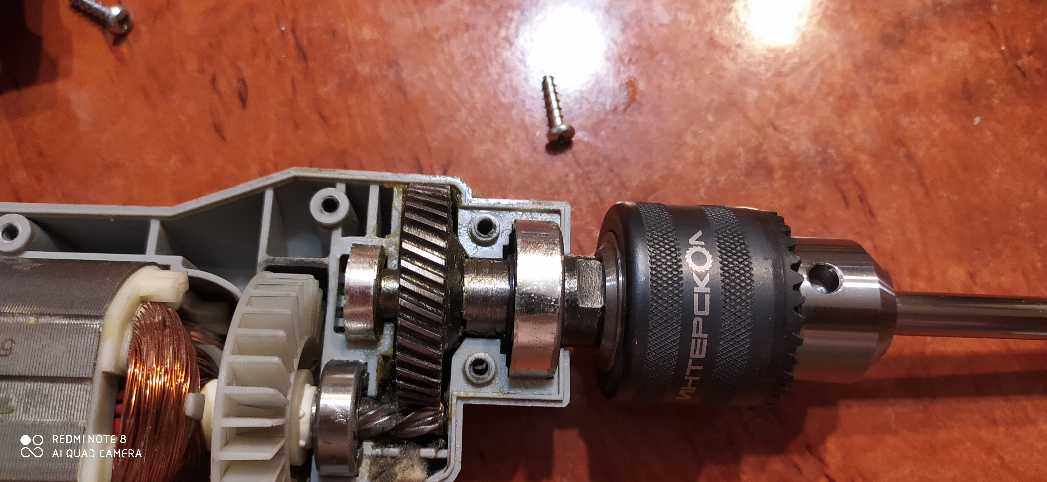

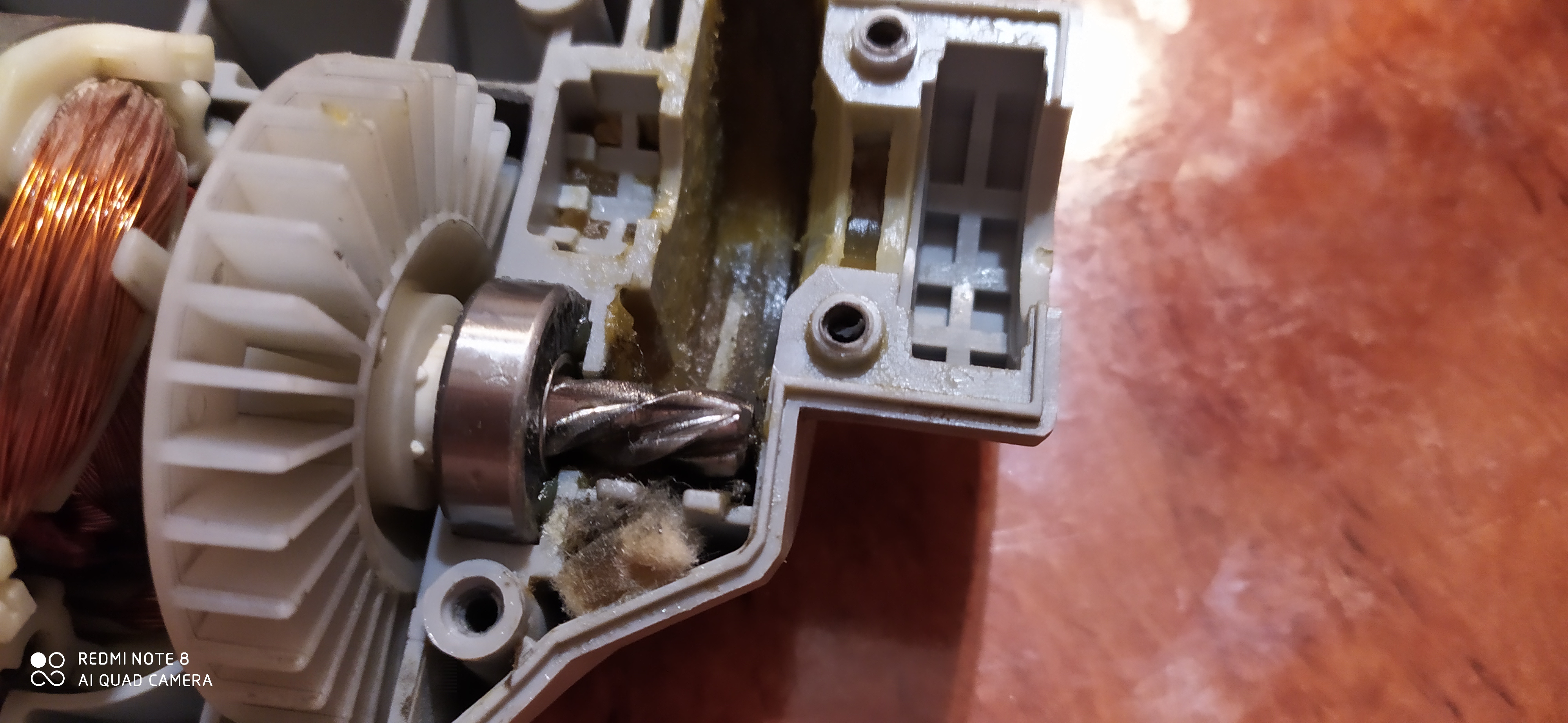

ssscream, куда и какие шайбы? Подшипники почти не работали. Количество просверленных в фанере и тоненьком металле отверстий всего лишь 35-40 шт. И все. Качество литья корпуса на фото.
