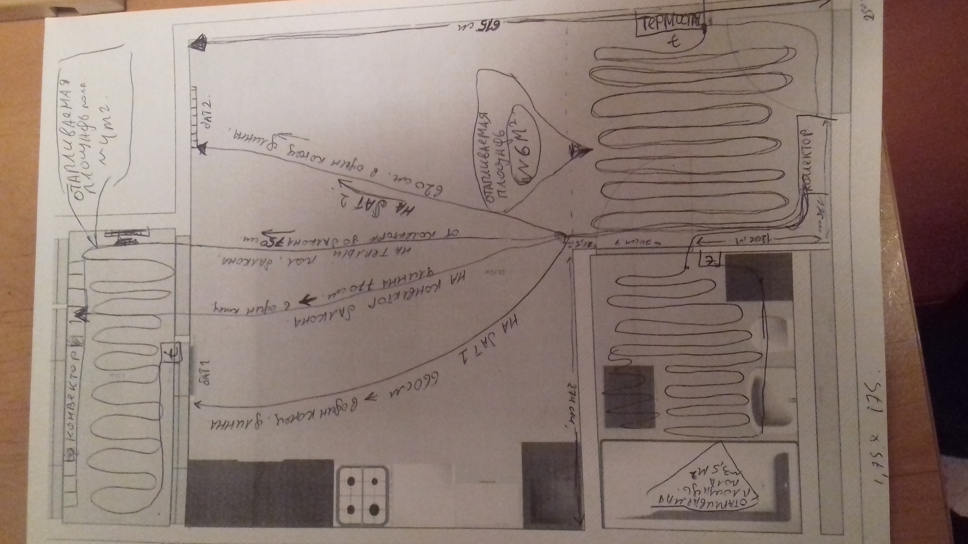

Помогите пожалуйста друзья! Хочу в квартире новостройке (своей) сделать теплые полы
  • в 3 контура, с выносными термостатами (прихожая, ванна и балкон, общая отапливаемая площадь 13,5м2)
и еще 3 контура отопления (2 радиатора и конвектор на балконе)
в квартиру идет заход с 2 трубами 16мм от общего коллектора горячая вода и обратка (сейчас подключены бат1 и бат2)
помогите рассчитать материал, трубу, какой лучше брать коллектор? понял что нужно всего 6 контуров! нужен ли насос? нужна ли регулировка конуторов? вроде есть давление от общего котла, не знаю сколько, но сейчас 2 батареи греют!
я все это буду делать в первый раз, но думаю справлюсь?!
можете помочь с рассчетом, какие нужны инструменты и гайки, фитинги,конуса и т.д? и сколько трубы надо?
вот на бумажке примерно нарисовал чертеж того что будет:
помогите друзья! посмотрите

Dr. Lektor, Бан вам пожизненно, ну или подождать когда вы все это построить и вызвать жил инспекцию От общедомового отопления это делать нельзя. Только от индивидуального.

Dr. Lektor, Согласовать и сделать можно и в квартире с ЦО. Но нужно делать ВТП через пластинчатый теплообменник. Т.е. с независимым объемом своего собственного теплоносителя. Нужно сделать проект и согласовать его с инстанциями. В проекте будет полная спецификация, что Вам потребуется закупать. И будут все необходимые настройки арматуры.

Hitgher, Там много кто так уже сделал. Все знают, что вроде и нельзя - но все дружно хором договорились, что "можно". И делают. И что мне остается??? Не делать? Если я всегда хотел Теплый пол.

Inch1964, ставят коллектор и кидают трубы для теплого пола S образным способом.
