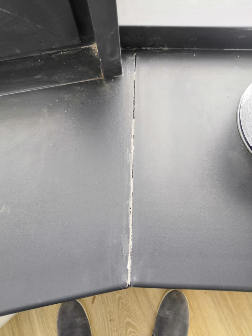

Всем привет. Мастера установили пластиковый подоконник, состоящий из 2ух частей. Подоконник угловой, хоть и угл очень маленький. Между частями образовалась щель. Накладку устанавливать не хочется. Можно ли как-то эту щель зашпаклевать и покрасить? Посоветуйте варианты решения данной проблемы. Спасибо.

подокос черный и от солнца будет расширятся щель нужна для компнсации расширения можно гермета дать черного только лишь

Сварить. Примерно так, как сваривают углы ПВХ окон.

pool, разорвется

Я другого мнения. Но независимо, технология сварки - это "нано"технология для этой задачи, требующая и специального инструмента и материала. Вряд ли ТС готов на этот процесс. Чуть доступней - виниловым шнуром (типа как сваривают коммерческий линолеум).
А разорвётся/не разорвётся - это только гадать.

Любое непрофессиональное исполнение заваривания шва (читать - без опыта) в итоге будет выглядеть хуже чем нащельник. Сюда ставится T-профиль пластиковый черного цвета (вот тут сложность такой найти), с помощью ножа и фена загибается по профилю подоконника.

Мишутк написал: T-профиль пластиковый черного цвета (вот тут сложность такой найти
стандартный профиль стыковочный для подокосов у продаванов 60 руб штука должен быть в цвет тут для него маловато места и он даст ступеньку о чем автор против

герметик серого цвета

Поставить стыковочный профиль для подоконников

В идеале - переставить подоконники. Нормально.
