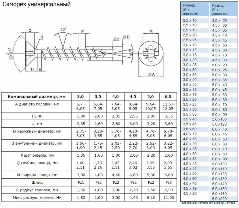

Хочу прикрепить сетевой фильтр на стену. Сзади у него есть ушки (в широкой части 7 мм). В магазине мне выдали "черные саморезы на 45", но оказалось, что у них шляпка диаметром 8 мм. В интернете вроде есть упоминания, что если саморез диаметром 3мм, у него должна быть шляпка 6мм, но продавцы в местных магазинах развели руками, мол шляпка у всех стандартная 8мм. Проще расширить ушки ножом/напильником или я не там ищу подходящий саморез? Если он, конечно, существует)

Саморезы есть разные: и с большой шляпкой, и с маленькой. В идеале, это дюбель-гвоздь, но там маленьких шляпок действительно поискать надо, хотя 5*30 бывают достаточно маленькие - сейчас не поленился нашёл коробку таких, взял шляпу штангелем, диаметр 6,5мм. Ваш случай. Выглядят как вот эти: https://spb.vseinstrumenti.ru/krepezh/dyubeli/gvozdi/goskrep/dyubel-goskrep-gvozd-5h30-pot-manzh-polipropilen-200-sht-paket-kr-030334
А про "чёрный саморез" забудьте.

Программист написал: хотя 5*30 бывают достаточно маленькие - сейчас не поленился нашёл коробку таких, взял шляпу штангелем, диаметр 6,5мм. Ваш случай. Выглядят как вот эти: https://spb.vseinstrumenti.ru/krepezh/dyubeli/gvozdi/goskrep/dyubel-goskrep-gvozd-5h30-pot-manzh-polipropilen-200-sht-paket-kr-030334
Спасибо! Попробую.

Ну судя по табличке, нужно действительно искать диаметром 3-3,5мм :)
А надо белые или жёлтые...
Спасибо! Поизучаю.
