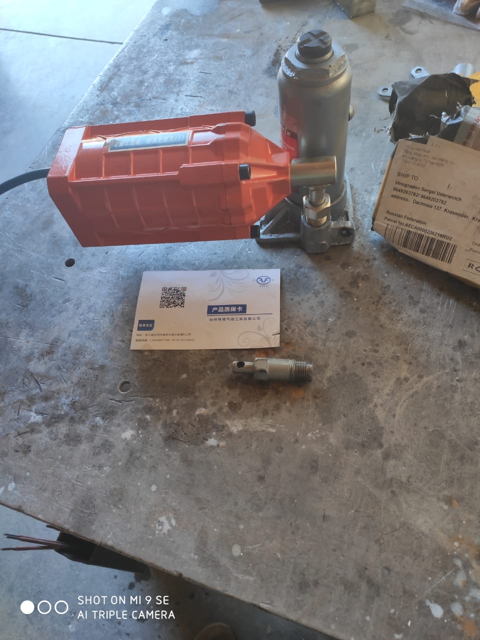

Здравствуйте господа! Нужна помощь, сам не разберусь. История такова, увидел у товарища в действии, так называемый пневматический усилитель мощности, а по сути пневмо привод к гидро домкрату. Заказал на Алиэкспрессе, с горем пополам получил, подключил - не работает, Али предлагает отослать поставщику, а когда тот его получит мне вернут деньги за заказ и доставку в оба конца. Меня такой расклад не устраивает, и в первую очередь из за потерянного времени. Подозреваю, что там просто что то не туда воткнули, механизм сам по себе то не сложный. Ни в интете, ни в Ютубе, схемы или видео о разборке не обнаружил. может кто сталкивался с таким устройством? Или дайте ссылку - где глянуть. Буду Благодарен.

масло туда наливать пробовали ?

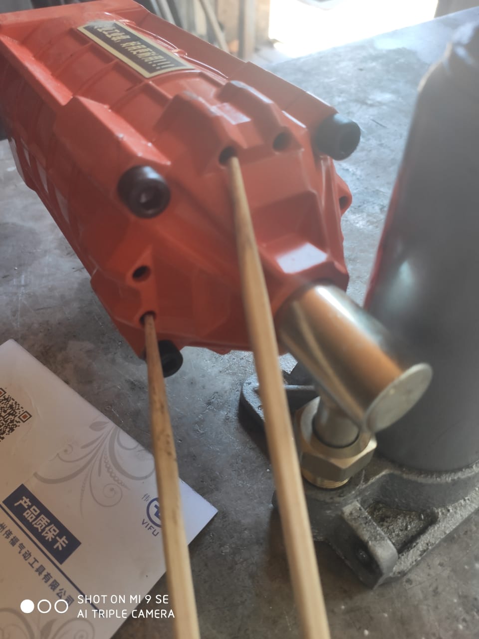

нет, там из основного цилиндра
отверстия (для забора воздуха), вот как раз через них воздух толчками и давит, а должен давить в штуцер.

там два цилиндра - пневмо и гидро гидро надо заполнить маслом и подсоединить к домкрату и прокачать или как он давит на домкрат ?

Если честно, я тоже не пойму как воздух на прямую давит на масло в домкрате, но по факту: 1.цилиндр -1. 2. масло туда залить не возможно (много отверстий для вытекания), з. Знакомый, у которого это работает, масло не лил..

судя по видео - он должен возвратно поступательно колотить колотит ? если нет - ищите причину по умолчанию механизм пневмо независим от работы на домкрат или вхолостую мне так кажется

Возвратно поступательные движения есть, но воздух идёт не туда куда надо. Полагаю пора эту штуку разбирать и делать детальные фото.

как он взаимодействует с домкратом ? штатный плунжер домкрата снимается ?

fhntv, Да, снимается.
