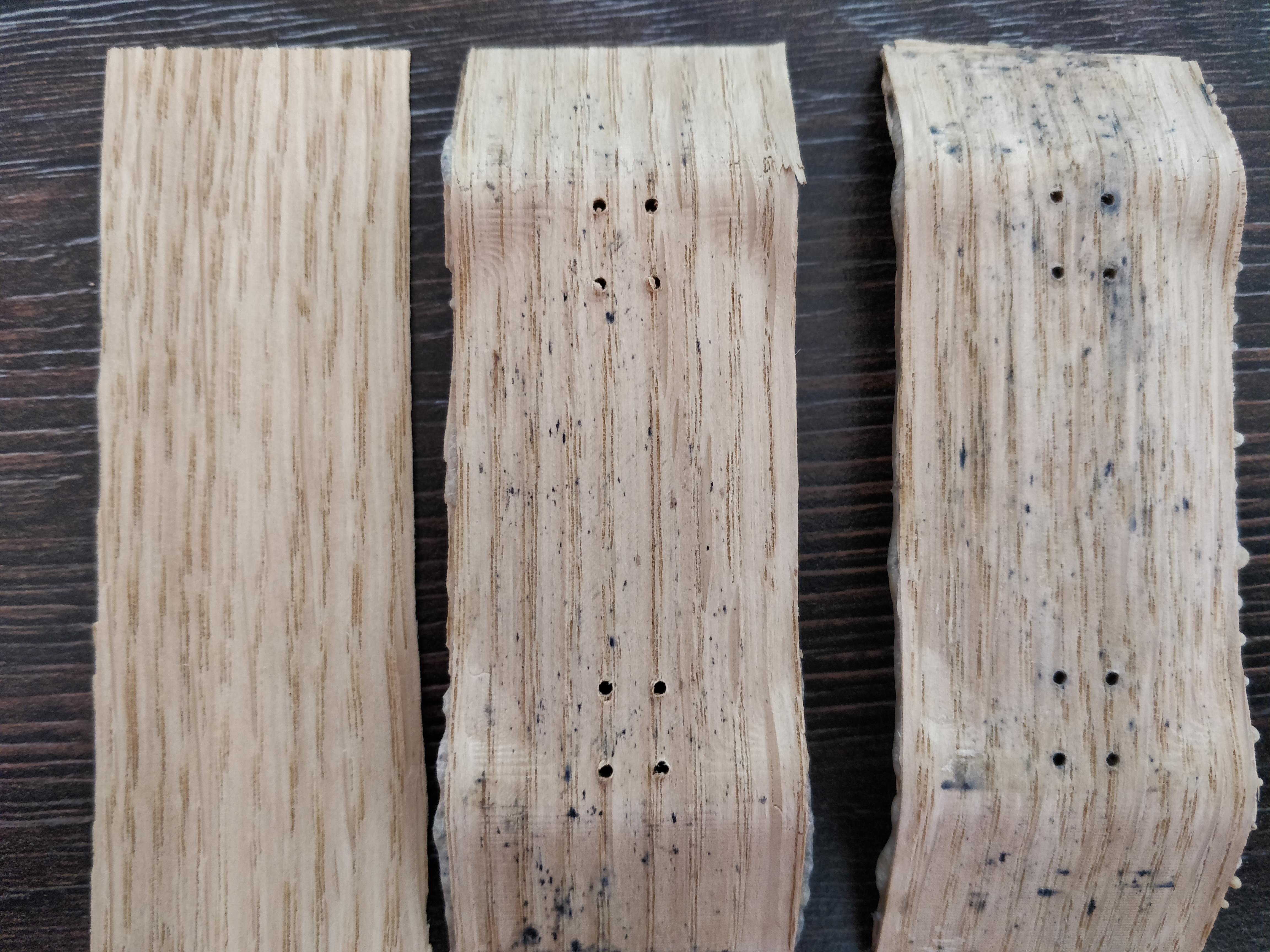

Приветствую! Столкнулся с проблемой. Занимаюсь спресовкой шпона в формах. И заметил такую фигню, что при спресовке дума, появляются темные пятна на нем. На фото видно. Кто может подсказать что это такое? Имеет ли какое то плохое влияние на дерево? На плесень или грибок не похожу, потому что процесс образования до 10 часов. Дерево перед спресовкой увложняется и склеивается на столярный клей ПВА. На фото видно пятна, слева просто шпон. Посередине готовое изделие, которое было под маленьким давлением при спресовке. Справа давление было большое, и пятен больше
. Заранее благодарен!

Так очевидно же, что от контакта с материалом пуансона. Разбирайтесь.
Как вариант - подкладывать разделительную целлулоидную плёнку.
