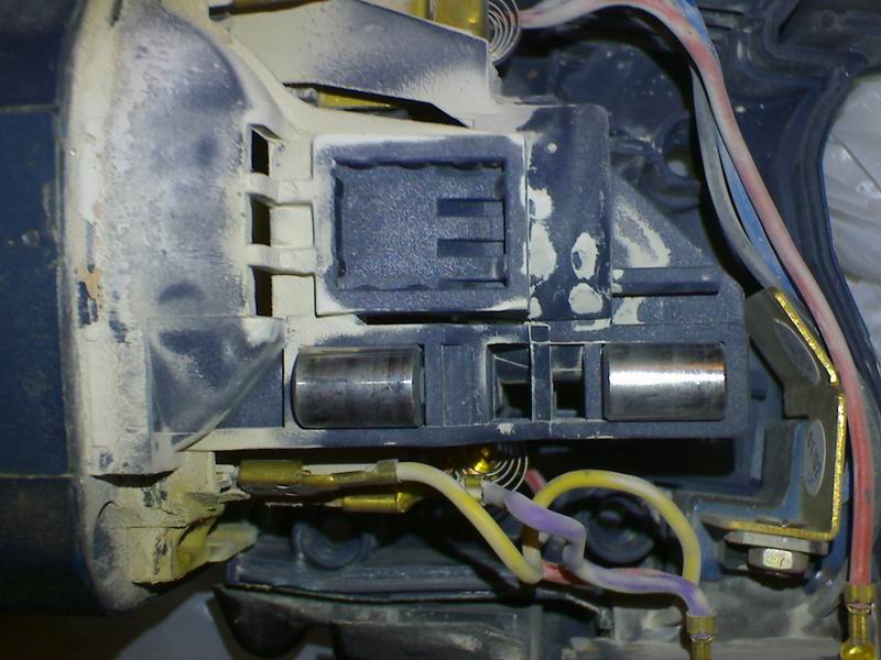

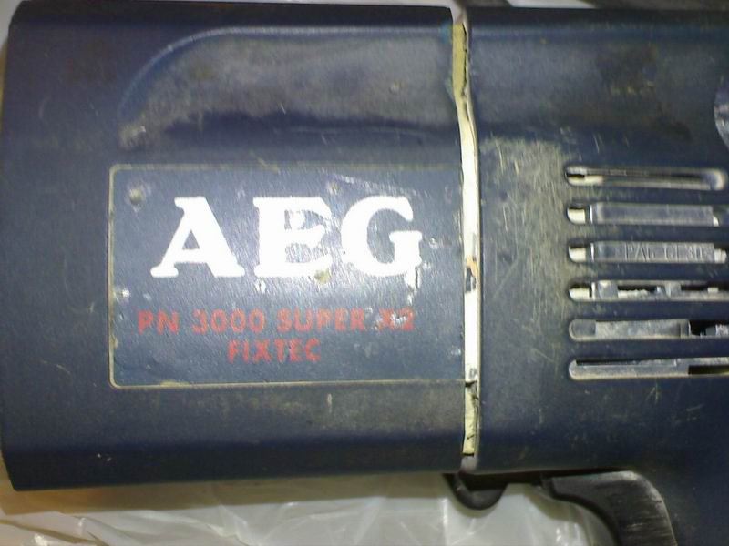

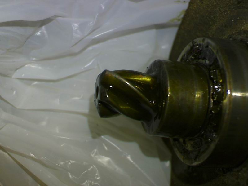

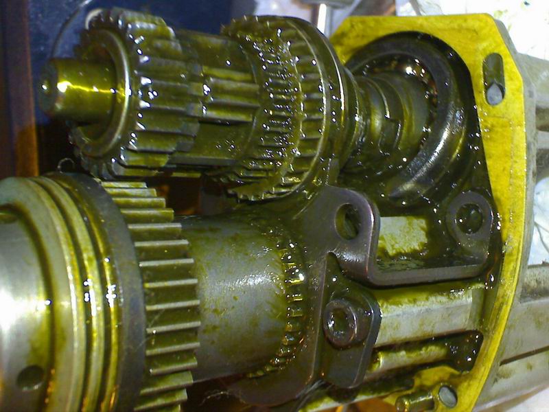

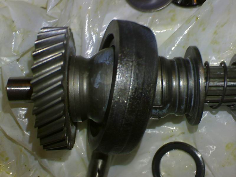

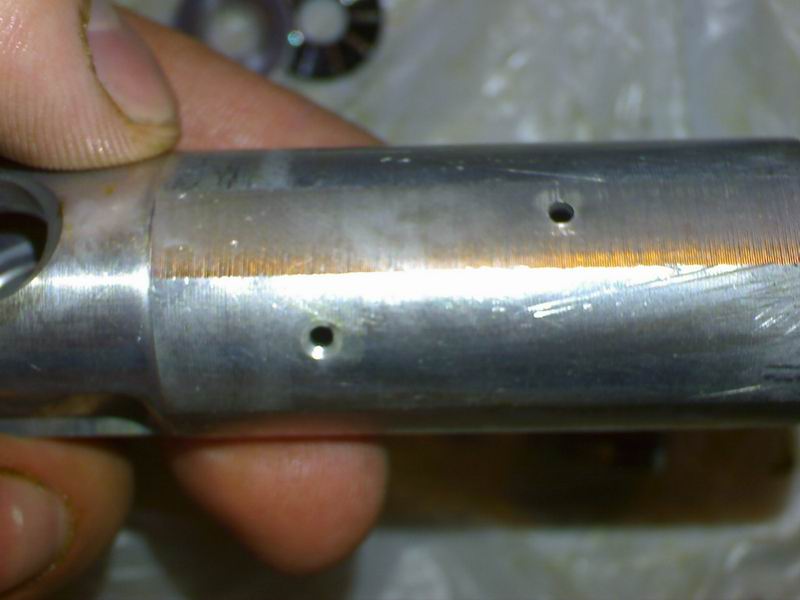

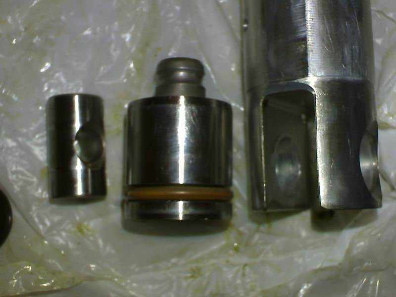

Вставлю и я свои 5 копеек,хотя речь не о поломке идет. Нашел наконец-таки время сделать ТО своему AEG SuperX2.Примерно год назад,просто поменял смазку(Coolube 2),промыв редуктор через отверстие переключателя режимов. А теперь решил глобально подойти к проблеме:) Могу сказать одно:не ожидал такого результата! Можно сказать,что внутри он,-как новый!

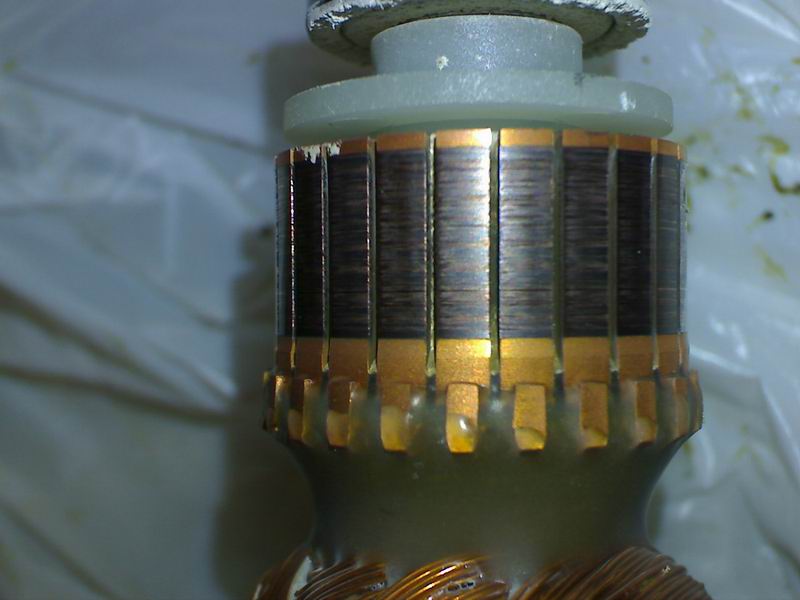

Работал им очень много,десятки тысяч отверстий под крепеж(причем достаточно большой процент бурами 12-16),много штробил в бетоне,срубал плитку и.т.д. Надо отдать должное щеткам,на все ушел только один комплект! Разбирается он довольно просто,но так и не понял,можно ли без потерь снять ручку отключения удара.Иначе невозможно разъединить редуктор на две половины.Впрочем,она не дорогая. В общем-смотрите сами:) Если интересно-выложу еще фотки.

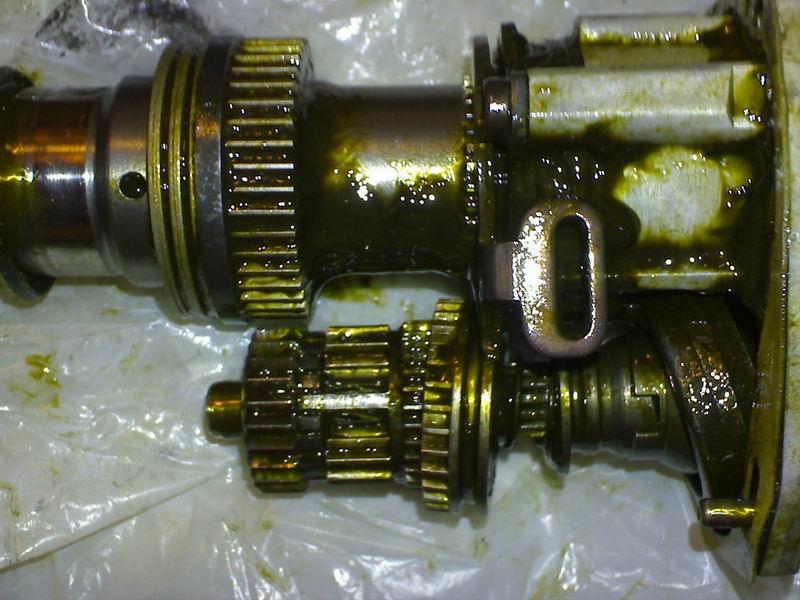

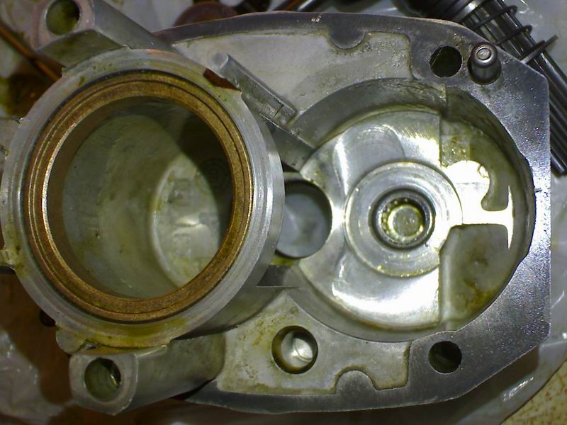

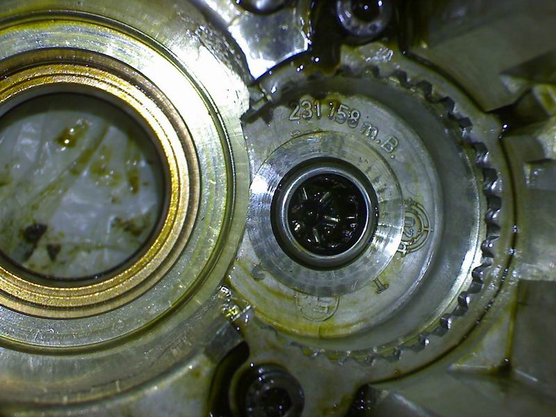

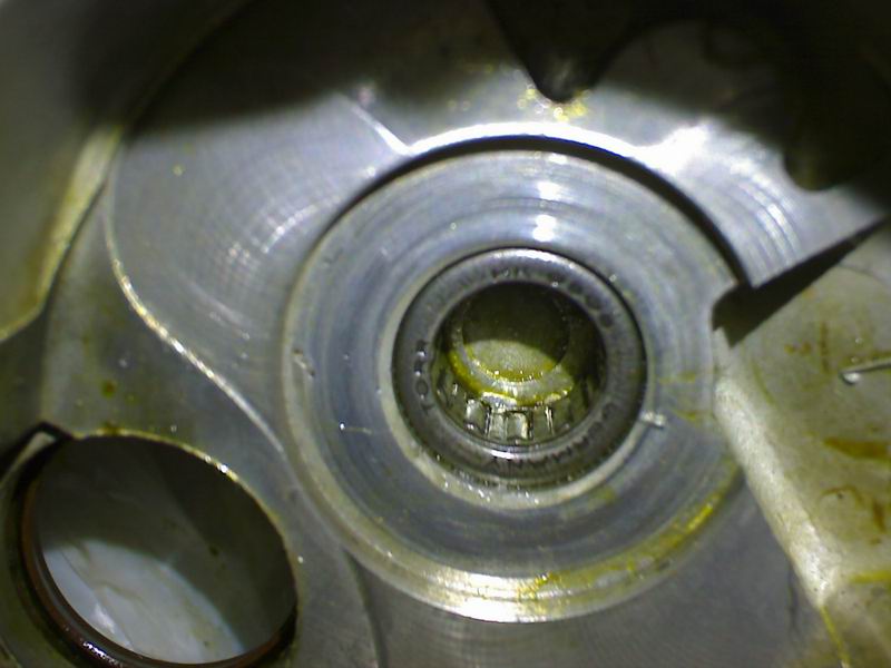

26.04.2007 в 03:50:42

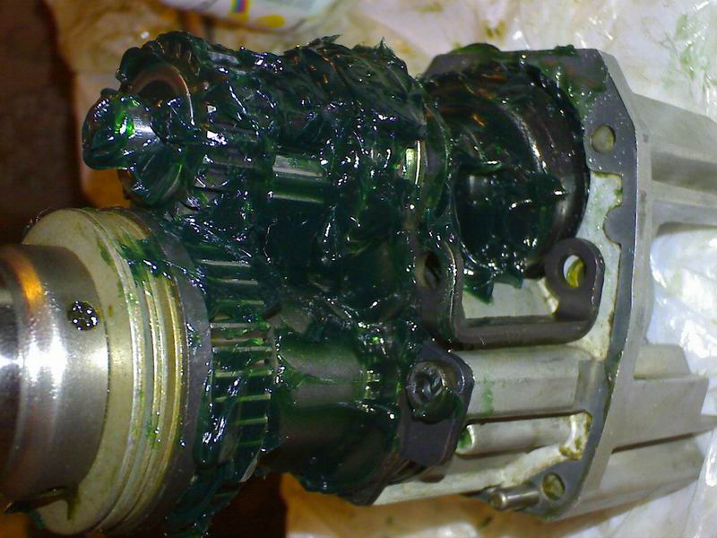

Обратите внимание,мне это очень понравилось,как покрыты смазкой все детали. С родной смазкой-такого не было,основная часть смазки по стенкам была раскидана... После сборки обкатал его минут 15 на низких оборотах,чтобы смазка ствола распределилась. Субъективно-удар усилился,немного,шум слабее стал.

2ДОКА Мда, качество исполнения внушает благоговение. Крайне добротно все. И если вы говорите, что отверстий было сделанно немеряно, то тогда я снимаю шляпу.

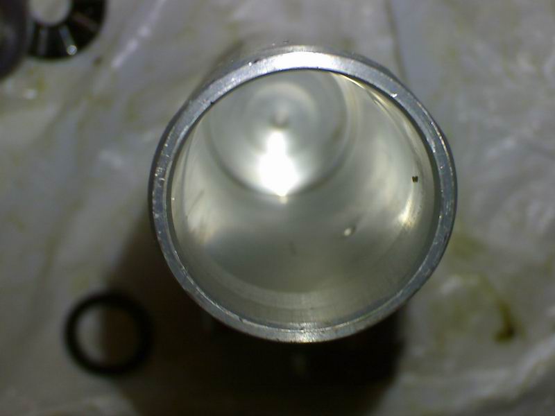

Цилиндр выкидывайте!

Service-man Алюминиевый?Зачем???

builder написал : Мда, качество исполнения внушает благоговение. Крайне добротно все. И если вы говорите, что отверстий было сделанно немеряно, то тогда я снимаю шляпу.
Вот только такими фотографиями можно убедить скептиков - разве можно сравнить с Бош или Макитой?
ДОКА написал : Алюминиевый?Зачем???
Выработка действительно есть. Поменяете - восстановится сила удара.
