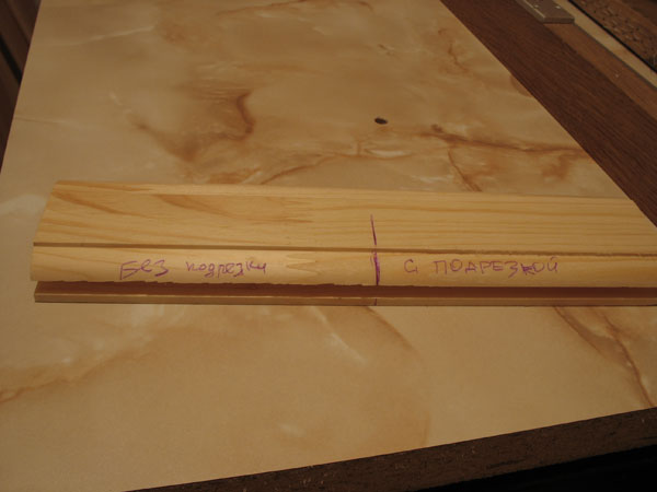

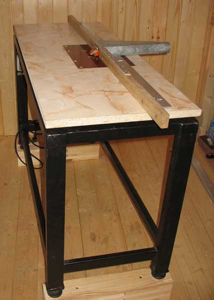

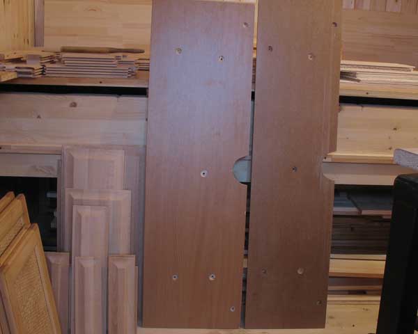

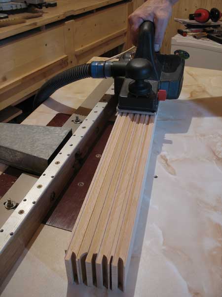

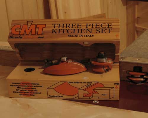

Например, вот это - стол ( он у меня всегда в развитии, поэтому снизу подставки, раньше была толстенная столешница - не поднять). Вот набор фрез от СМТ. Служат они долго. Вот подставки из ДСП и МДФ для повышения уровня стола, чтобы фрезеровать филенку. Данный профиль обвязки мне нравится своей простотой и сходимостью в углах, но дает сколы. Применяю простой прием - подрезку, не знаю, кто-нибудь так еще делает. К сожалению, в форме "вопрос-ответ" слишком подробно все не объяснить. Поэтому ежемесячно пишу статьи на тему "Деревянная мебель" в журнале "Дом" издательства http://www.master-sam.ru С 01 2007г., там же в планирую сделать страничку с описаниями разных любительских технологий. Вроде бы на "Мастеровом" у кого-то эти журналы есть.
