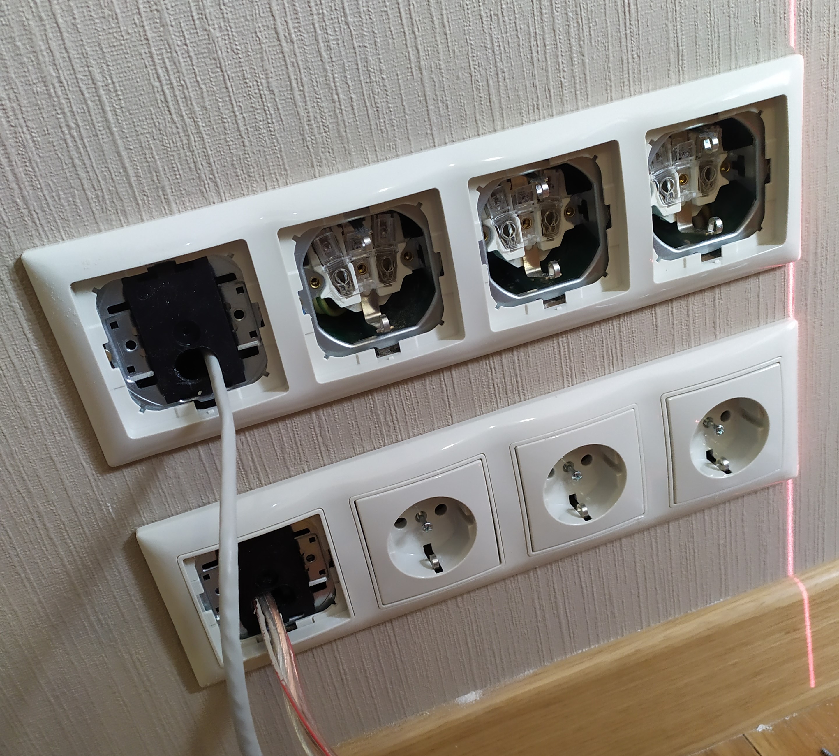

Здравствуйте, подскажите, если я хочу сделать блок из 6 розеток (valena life), то не получится их все разместить на одном расстоянии, т. к. максимальная рамка 5 розеток и 6-ую одиночную рамку необходимо будет устанавливать на удалении в пару сантиметров. Или можно взять 3 рамки по 2 посадочных места? Или они все равно не состыкуются.
И для этих розеток (valena life) подойдет любой подрозетник (например, посадочная коробка 65x45 или 65x60)?

gadpaw, здравствуйте я вот считаю, то даже 4 поста - это много и удобнее/практичнее сделать две группы по 3 поста на каком-то удалении друг от друга, чем 1 группу на 4...5 в одном месте. а 6 постов... :confused: подрозетники любые подойдут, но если вы будете делать распайку в них, то глубина одного д.б. 60мм (и на группу 4...5 лучше предусмотреть 2шт глубоких, на всякий случай)

gadpaw, Если уж так нужно 6 может стоит посмотреть в сторону "Установочный блок - до 6 постов - Quteo" https://e-catalogue.legrand.ru/catalog/quteo-ip-20/782296/

nezlo, или искать серию с разборными рамками, в которой можно собрать хоть 6х, хоть 10х рамку.

Не парить мозг и ставить стандартно 3+3, чтобы в дальнейшем в случае чего не иметь проблем.

gadpaw написал: я хочу сделать блок из 6 розеток (valena life)
Позвонить в контору и попросить эксклюзив, за свой счёт естественно.

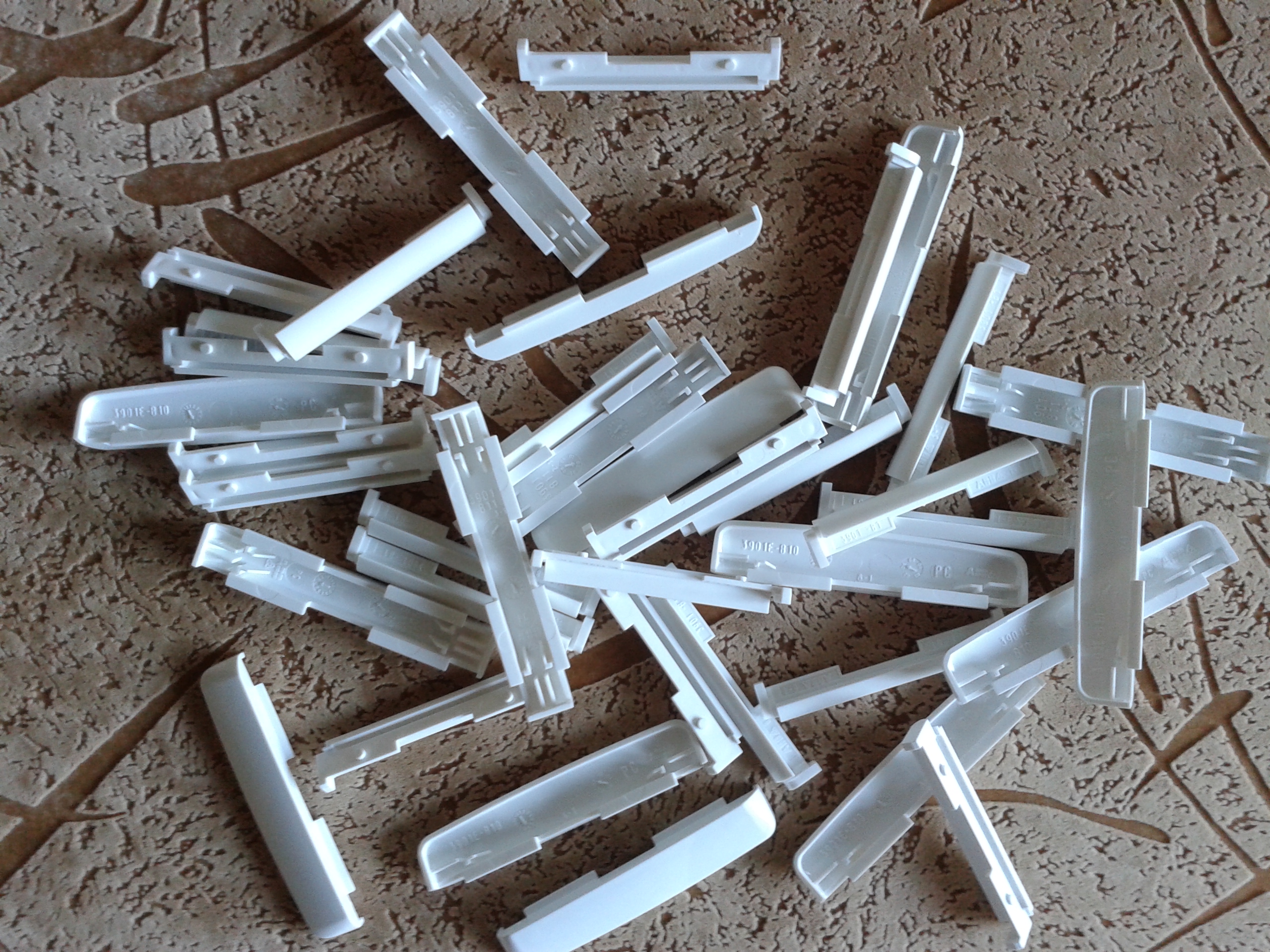

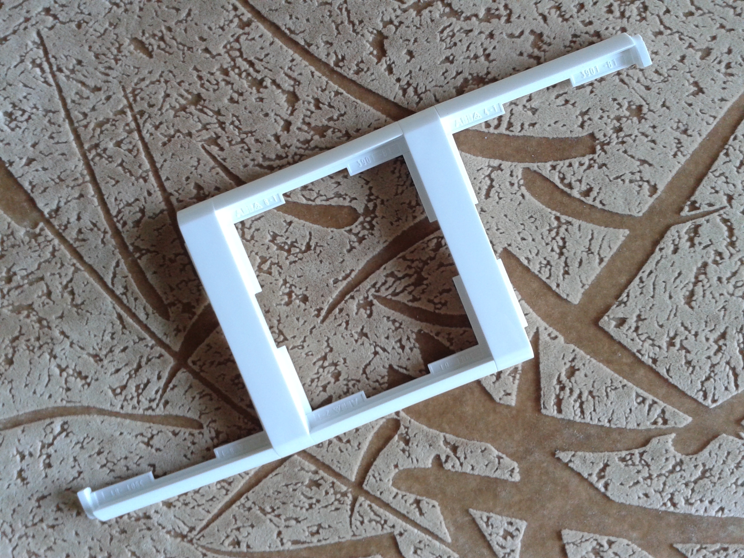

Аккуратно разрезать пару рамок и собрать одну общую.
Не иметь себе мозг и поделить группу на 2-3 отдельные.

Вот блок из восьми розеток.
