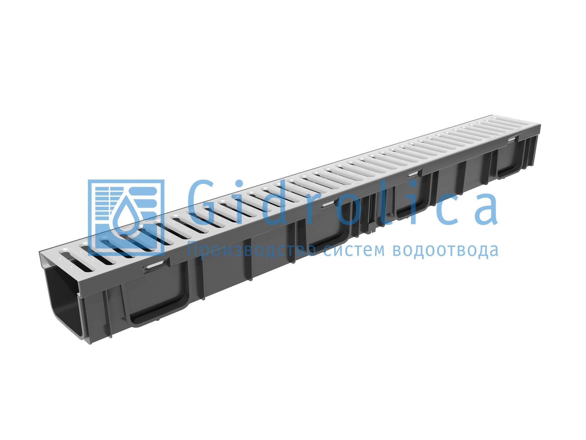

Лоток пластиковый с металлической решеткой Gidrolica. Профиль 115х95. Нужно состыковать два лотка под углом около 45 градусов (по месту). Штатными средствами только прямые углы предусмотрены, угловых секций не нашел. Мой колхоз предлагает следующие варианты:
  1. Пилить оба лотка под углом, верхние решетки пилить под углом. Плохой внешний вид решеток и потеря прочности решетки на спиле.
  2. Выпиливание из куска лотка поворотной секции и установка ее в перевернутом виде тоннельчиком. Решетки не встык, тоннельчик закрыть сверху подходящим покрытием.
  3. Вообще не пилить. Укладывать по месту, открытые углы заткнуть кусками шифера, сверху кинуть любую железяку надйенную в сарае.
  4. В идеале нужен круглый колодец с крышкой в который войдут лотки. При цене лотка до 400р стыковочный узел тоже должен быть соизмеримой стоимости.
Особых требований к эстетике нет, есть требования к прочности. Это водоотвод на садовом участке в технологическом месте. Поворот в районе дорожки (ходят, ставят ведра, катают садовые тачки). Полная герметизация не нужна - нужно словить сток дождевой воды со склона перед постройкой и отвести его в сторону.
