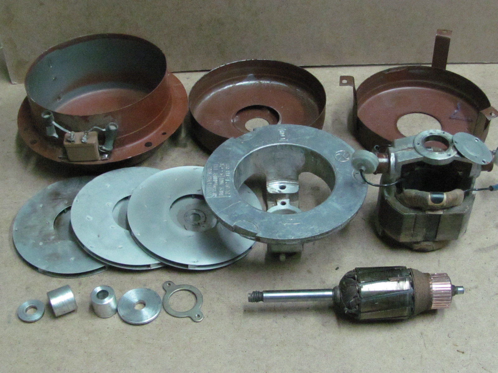

Доброго времени суток! Делаю самодельную вакуумную сеялку, нужен вакуумный насос. Хочу использовать от пылесоса, только вместо эл. двигателя применить ременный привод. Многие производители выпускают двигатель с компрессором в одном корпусе, неразборным. Мне нужен такой, чтоб движок можно было открутить, а на его место установить корпус подшипника с валом. Подойдет и сгоревший пылесос. Подскажите, на какую модель стоит обратить внимание.

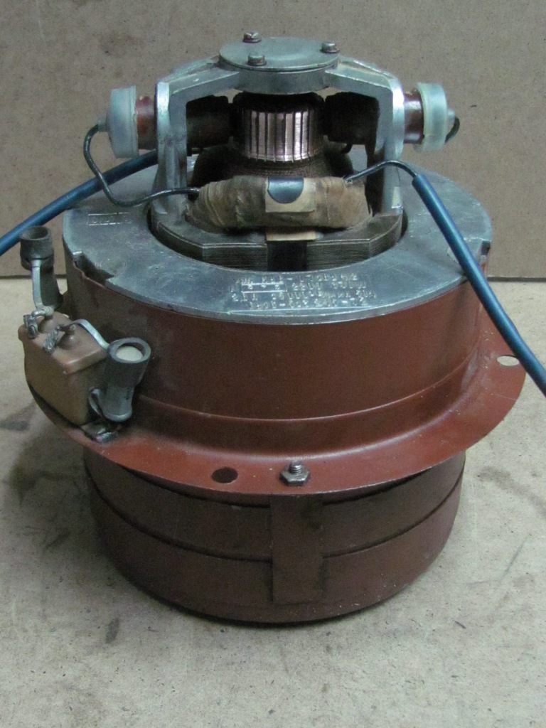

Если правильно понял :confused: Может такой.

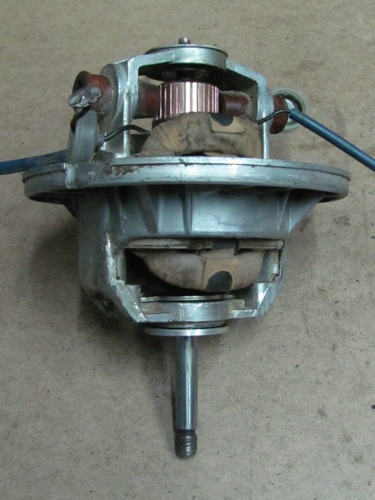

Если правильно понял, :confused: может такой.
Конструкция простейшая подшипники стандартные Шкив, вместо коллектора.

Andre10, да примерно так, максимально облегчить, выкинув двигатель и присобачить шкив. При этом с центровкой чтоб не напрягаться. Можно даже попробовать вал из якоря выпрессовать и использовать. Это какой-то старый советский пылесос?

22.07.2020 в 21:59:35
