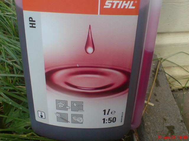

Здравствуйте. Купил бензопилу Ставр. С ней в комплекте была емкость для смесь. Смешал бензин с маслом по делениям на емкости. В итоге пила нормально работает примерно пол часа, а дальше начинает работать на высоких оборотах и когда отпускаю газ, цепь все равно крутится. Нашел в интернете, что вроде как из-за смеси. В инструкции написано, что разводить 1:25. Значит на литр бензина, 40 мл масла. В итоге развел так, залил и через пол часа пила перегрелась и цепь перестала крутится. После остывания пила снова нормально работала, но в интернет читал, что смесь не правильная и пила может стать неработоспособной. Вопрос, в каких тогда пропорциях разводить бензин и масло, если по инструкции не подходит? :/

Пропорции так же зависят и от масла,с которым смешиваете бензин.У фирменных пропорции всегда указаны.Те пол часа,когда пила работает нормально,вы чем занимаетесь,интенсивно пилете?Или работаете по чуть чуть?

Кстати,пишите что цепь перестала крутиться,а сам двигатель работал на холостых?Если да,то возможно проблема в тормозном механизме.Смесь,например с фирменным маслом Штиль идет в пропорции 1 к 40.Это на 40 литров бензина-литр масла.

1 к 40.Это на 40 литров бензина-литр масла. Не всегда так, и 1 к 50 бывает
