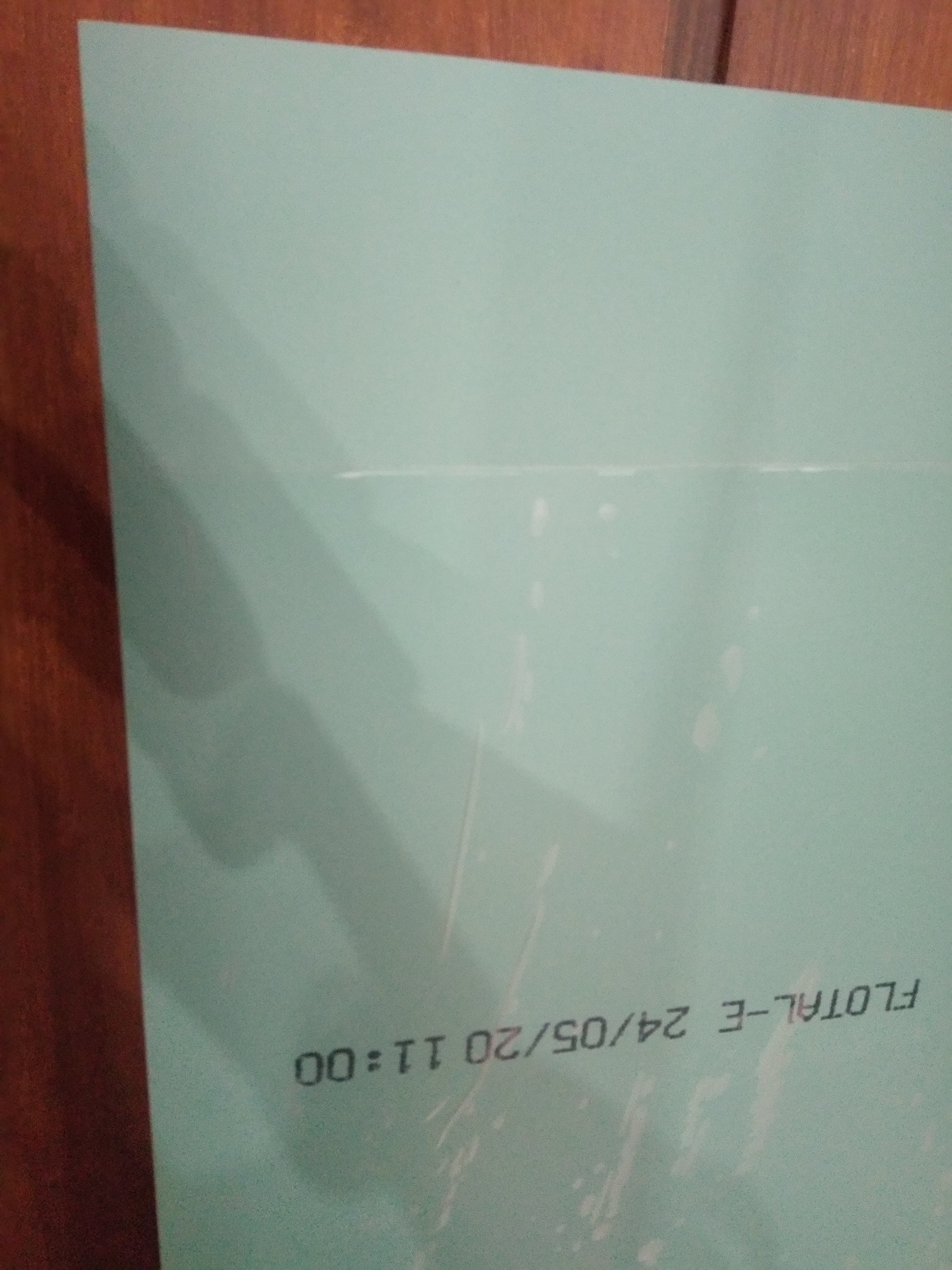

Доброго времени суток! Подскажите пожалуйста, хотим поставить в шкаф-купе зеркальные двери. Сомневаюсь насчёт надёжности. Нужно покупать закалённые зеркала или можно обычные? 4 мм толщиной подойдут? Размеры дверей будут 2160×695 мм. Не узкие ли по отношению к высоте?

Самое главное в зеркальных дверях - наличие пленки с обратной стороны. При разбивании стекла предохраняет человека от травм осколками, стекла повисают на пленке и не валятся вниз. Летящий с полутораметровой высоты лист стекла еще та гильотинка.

Нам наклеили вот такую пленку. И почему-то не от самого края. Так и надо?

Галина1988, по фото не видно "не от самого края". Как бы она с обратной стороны ни была наклеена, функцию предотвращения разлета осколков она выполнит.
