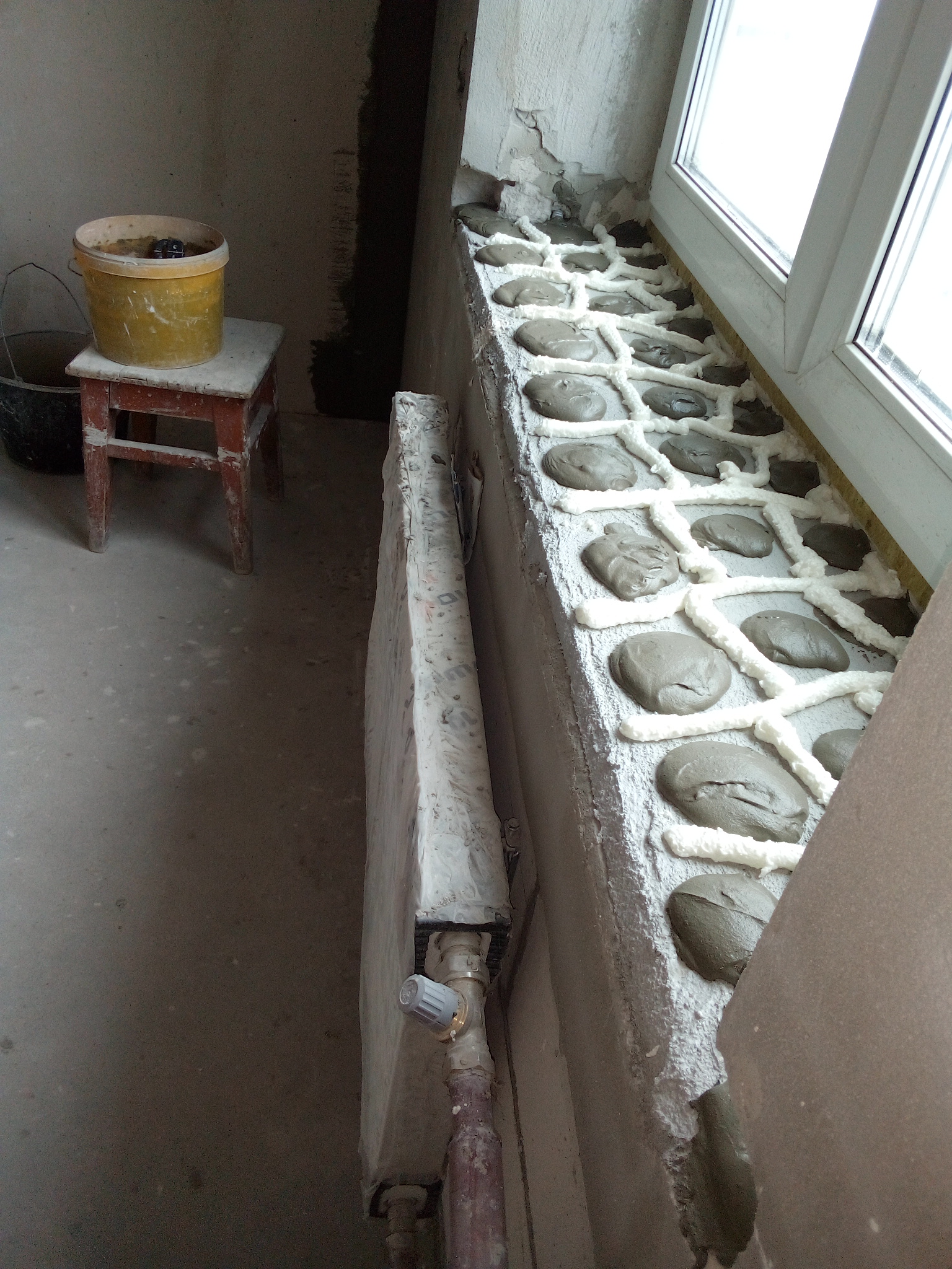

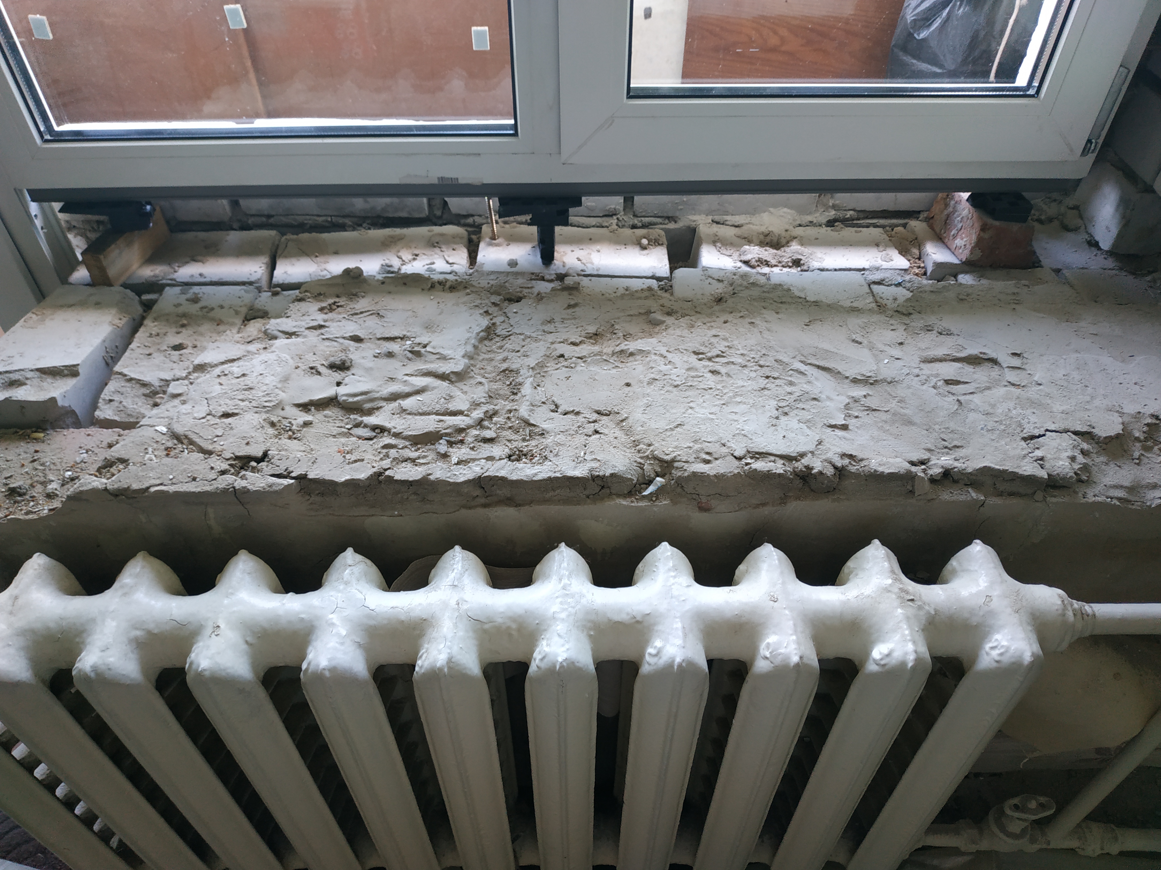

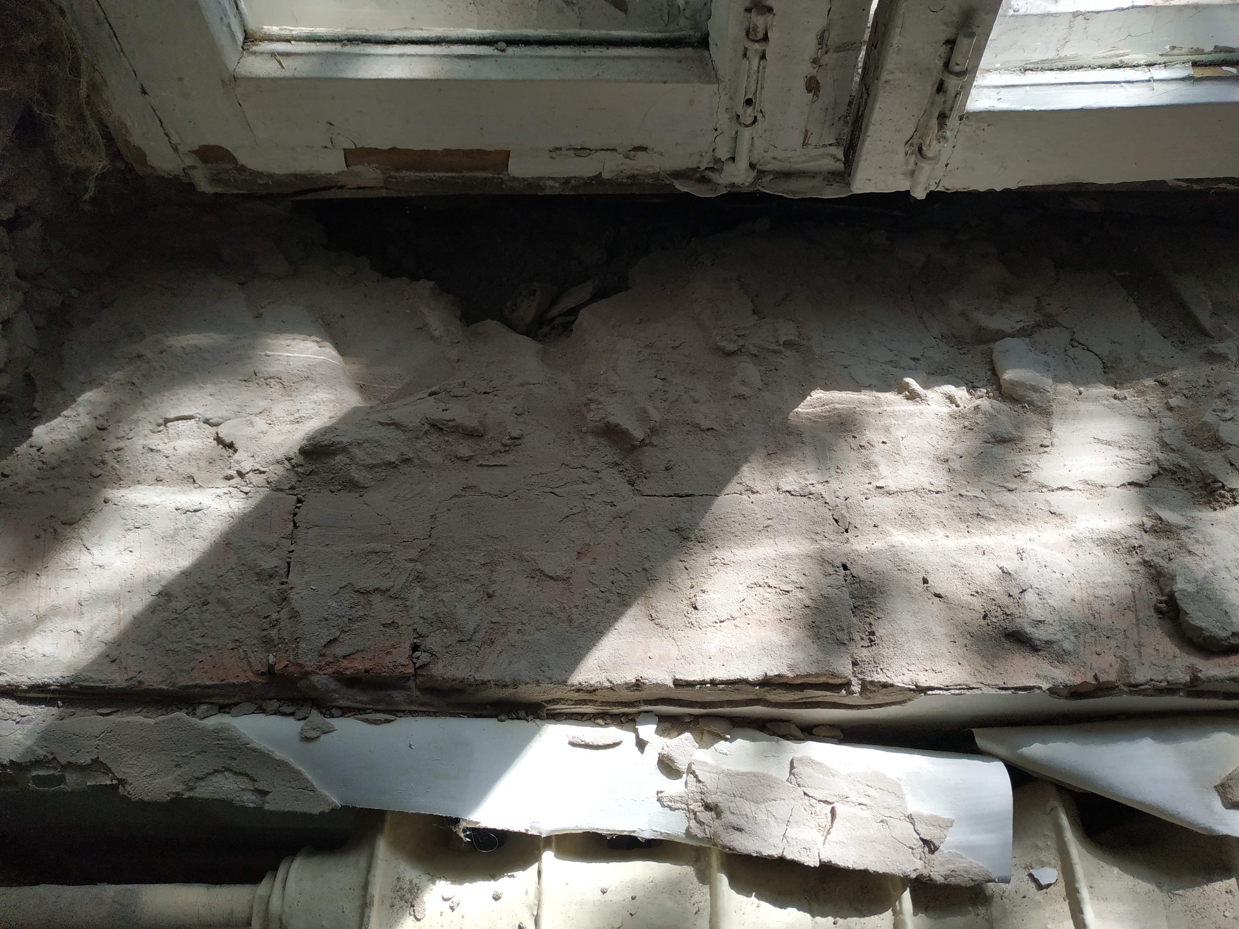

Сняли сегодня подоконники. Мастера рванули ставить новые. Посмотрела я на основание. В одном месте - кирпич вываливается, в другом - дыра. Завела пластинку, что наверное надо выровнить чуть-чуть цементной смесью. Посмотрели косо, из серии "заказчик чудит" и сказали "ну тогда только через неделю приедем, делайте". Сняли подоконники и уехали. Теперь думаю "может это у меня повышенный перфекционизм" и можно было забить и просто запенить? Кто как бы поступил?
З.ы. я-то уже точно буду цпс чуть-чуть ровнять, хочу понять в целом для себя. Просто смотрела как надо делать, теперь может просто циклюсь?

ЦПС чуть-чуть не получится, мешками надо укладывать.

sahea2014, В чем проблема, прикрутить правило по уровню и нужной высоте и закидать раствором?

Вкручиваю саморезы на дюбеля, чтобы выставить уровень. Затем из раствора ставлю маяки по этим саморезам. Шаг около 50см. Подоконник устанавливается на эти маяки, остальное запенивается. Для скорости опоры делаются из брусочков на клиньях.

Мишутк, спасибо. Накидал пару мешков до 1 см, вроде норм Злые монтажники появятся через три дня, заняты А цпс уже сзватилась

Мишутк написал: Вкручиваю саморезы на дюбеля, чтобы выставить уровень.
На черновую вывожу по лазеру. Потом раствор и пена под подоконник.
