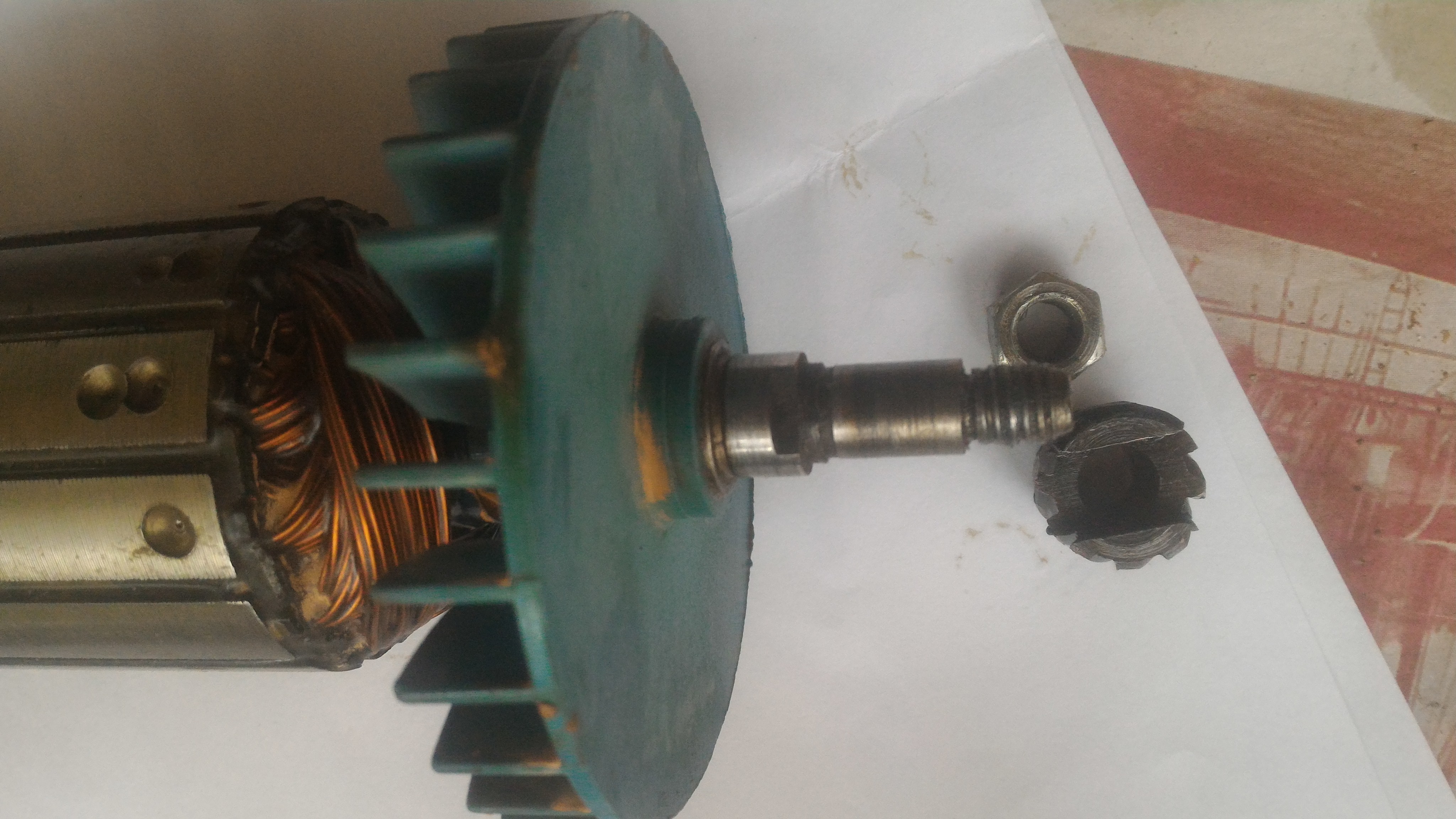

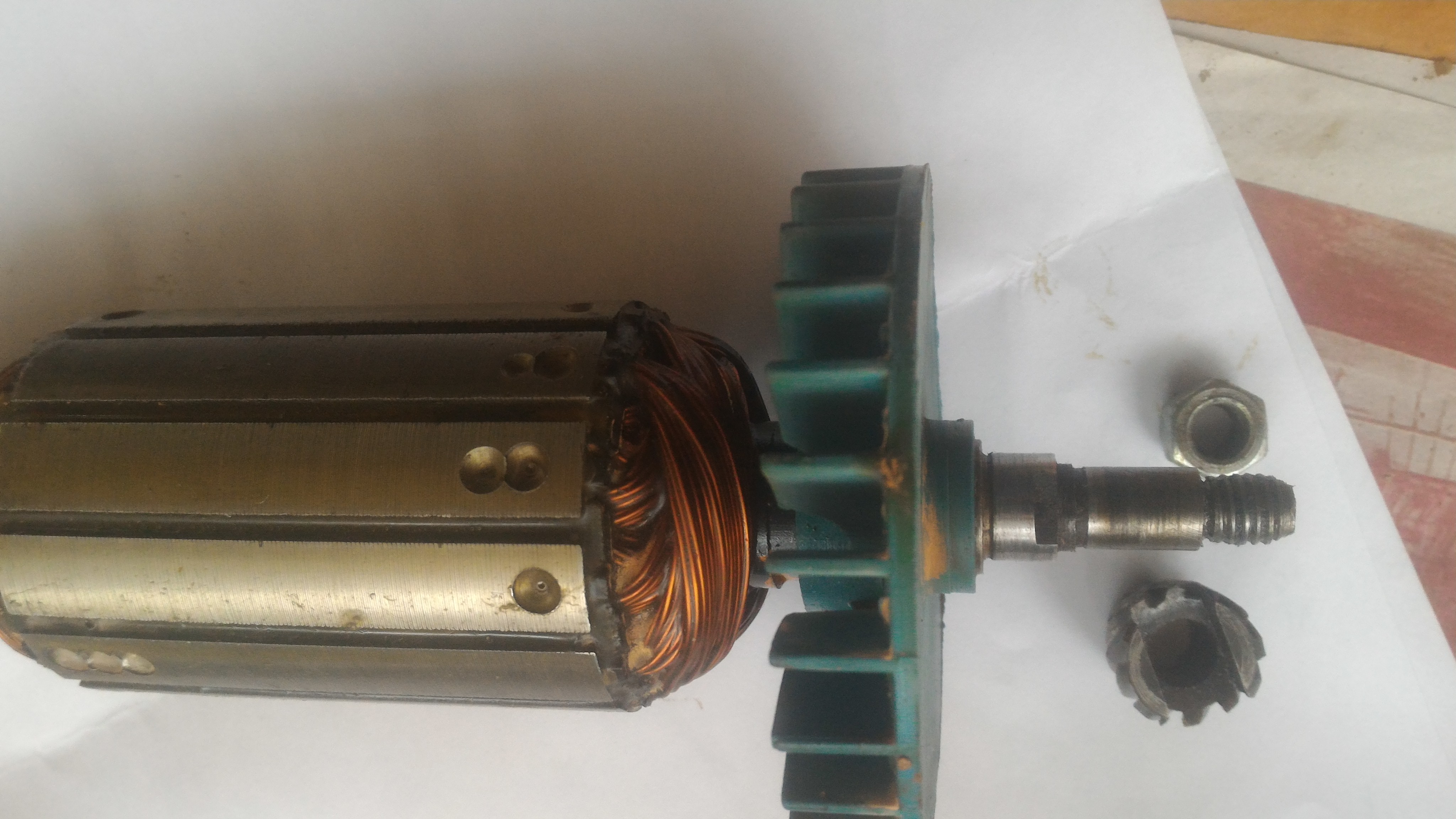

Гайку выкрутил до конца и вытащить ее невозможно, сидела на валу и чуть-чуть мешал корпус редуктора. Без снятия якоря не получалось. Стучал по корпусу деревянной щеткой чистки напильников. Разбил вдребезги. Нашел чурбак и перед тем, как стучать брызнул ВД-шкой, И все получилось. Хотел фото выложить, но телефон выключился, аккумулятор сел. Если есть интерес, фото выложу попозже. На якоре выбраны пазы и на шестеренке. Но вот почему гайка открутилась, видно от вибрации. Хорошо шестеренка осталась цела и вот это СЧАСТЬЕ. :applause: Сейчас пообедаю и соберу. Спасибо форумчанам за дельные советы Особенно Falkon58 . Это не то, что модератор Vadim63 предложил, даже не вникнув в суть проблемы. Если фото не нужны, тему можешь закрыть.

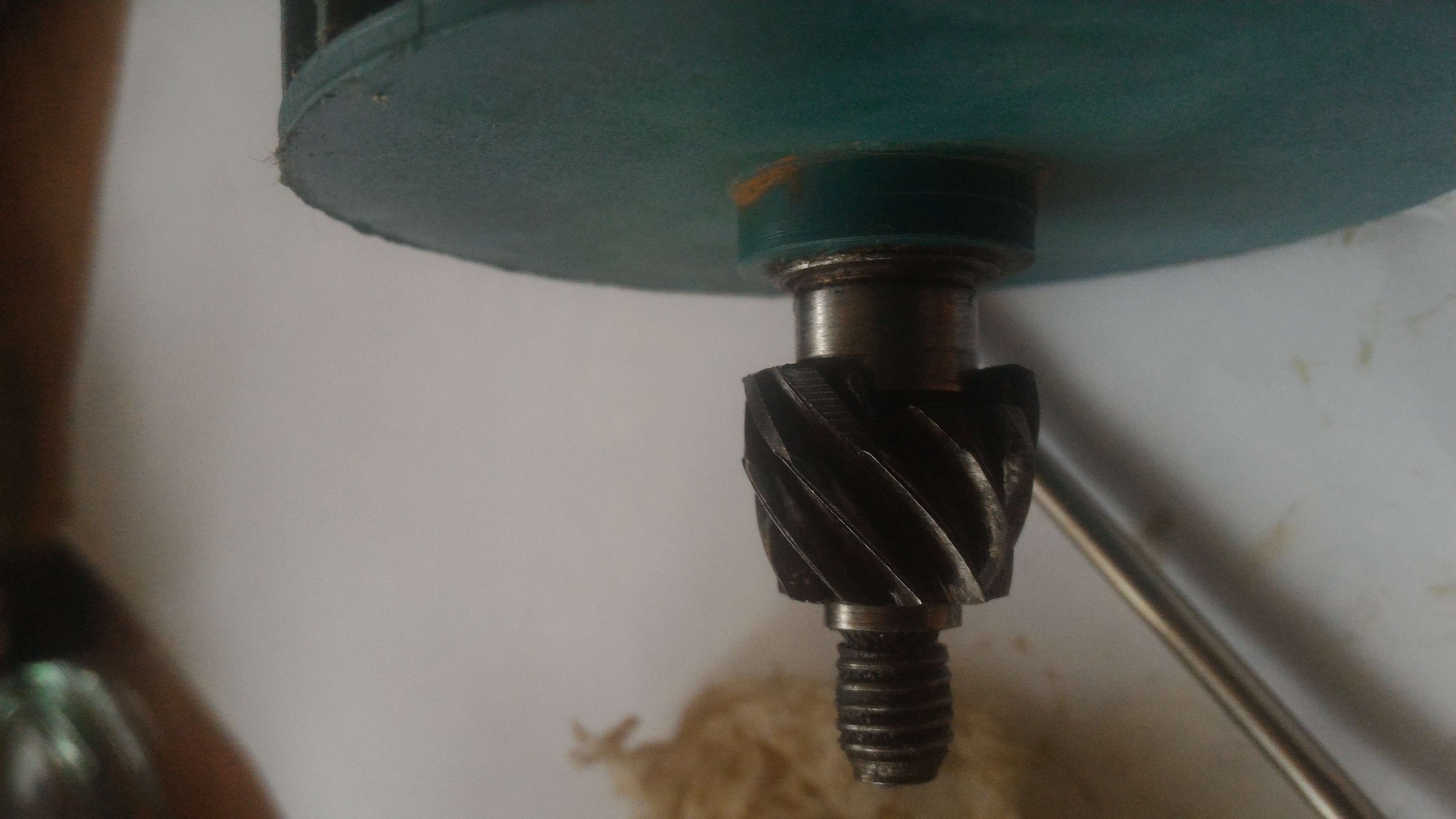

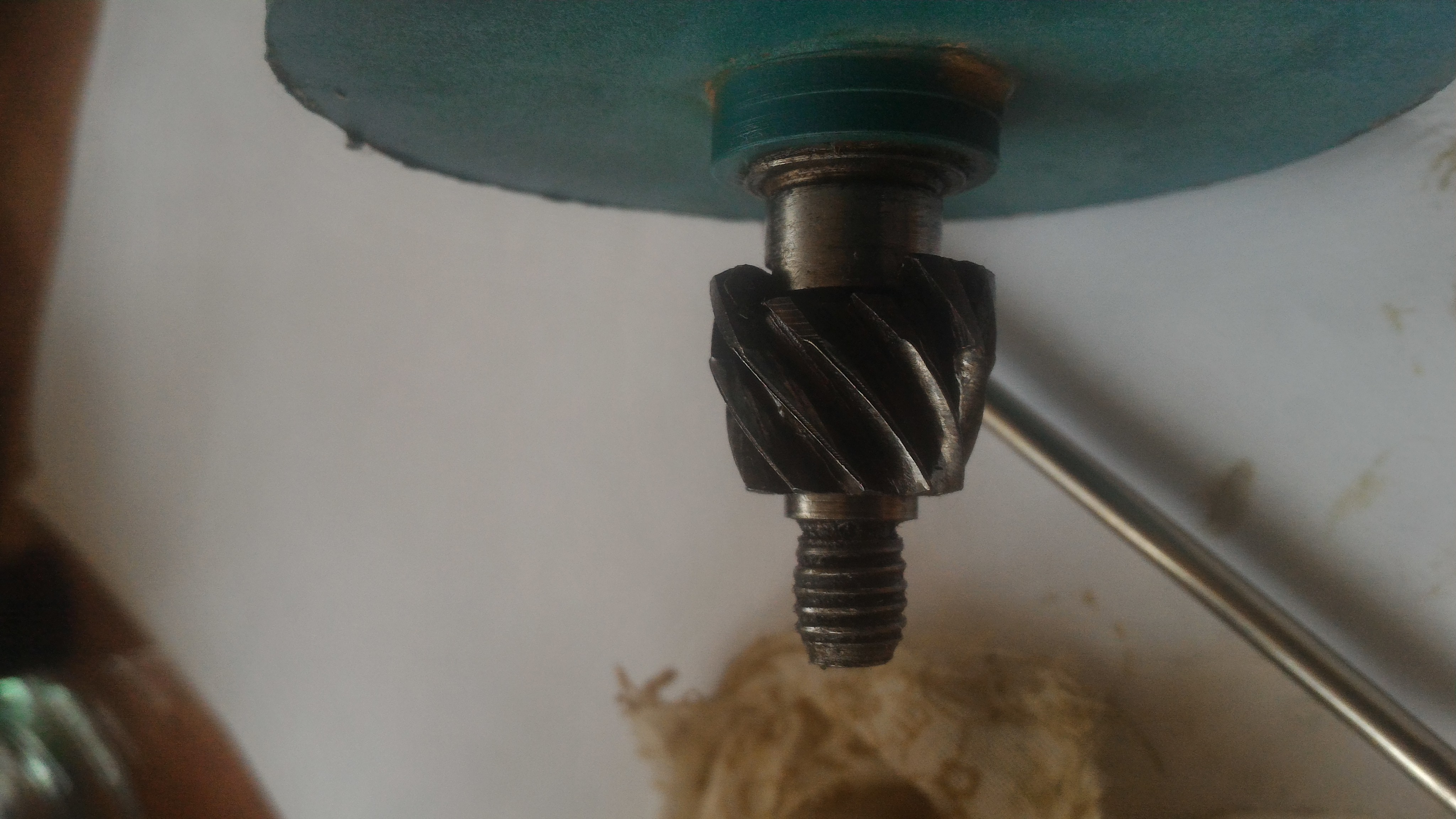

Falkon58 Все оказалось сложнее, чем думал. При закручивании гайки остается промежуток между гайкой и шестеренкой БОЛЕЕ миллиметра. Что там могло стоять? Ведь чтобы шестерня не ходила по валу ее надо прижать. Поставить гройвер шайбу или еще что то. Там вроде остатки проволоки на резьбе были при откручивании. Вот фото для ясности.
Корпус на фото без якоря и вывернутыми заглушками

С помощью проклятий производителю и маленькой болгарки решил проблему. Скорее всего шестеренку при сборке тупо зажали между подшипником и гайкой. Размер посадочного места подшипника был меньше его ширины и поэтому состыковать вырезы было невозможно. Убрал бортик до корпуса крыльчатки и все встало как положено, и болгарка работает.
