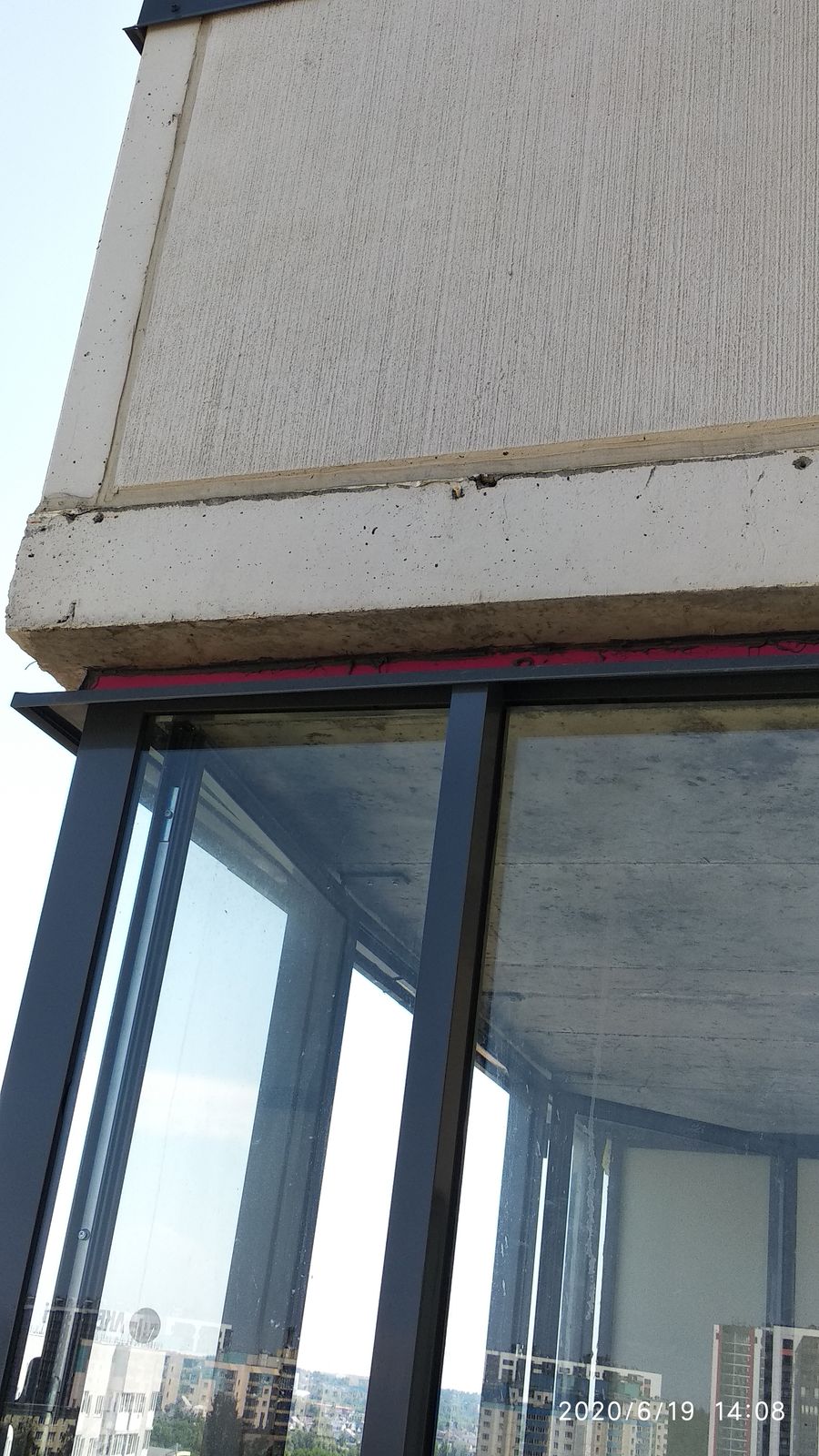

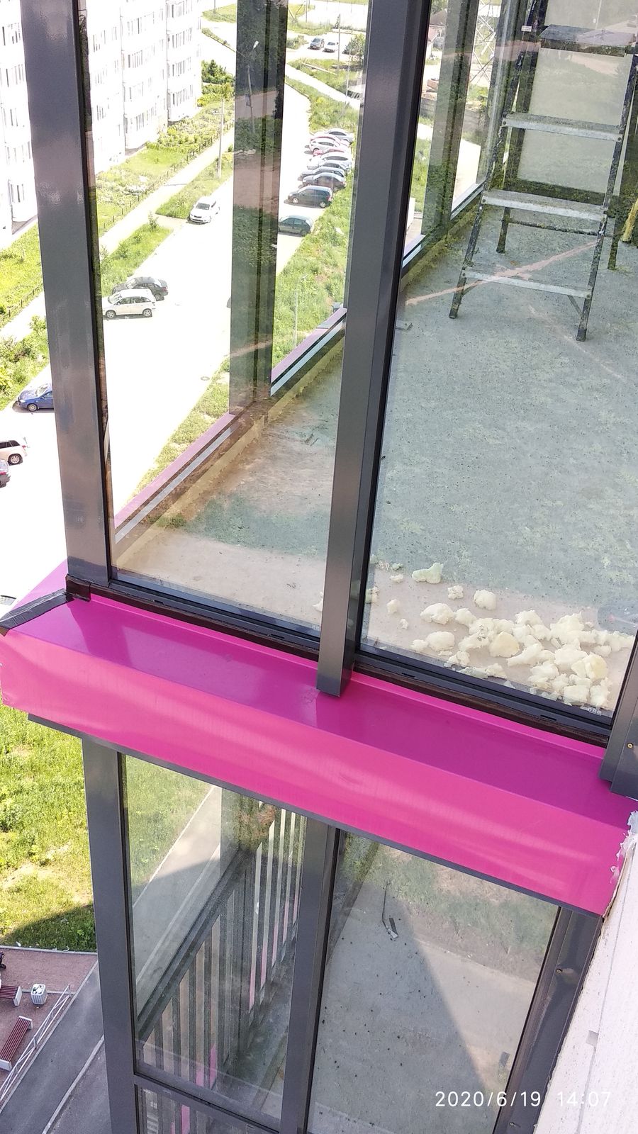

Ребята, здравствуйте!)

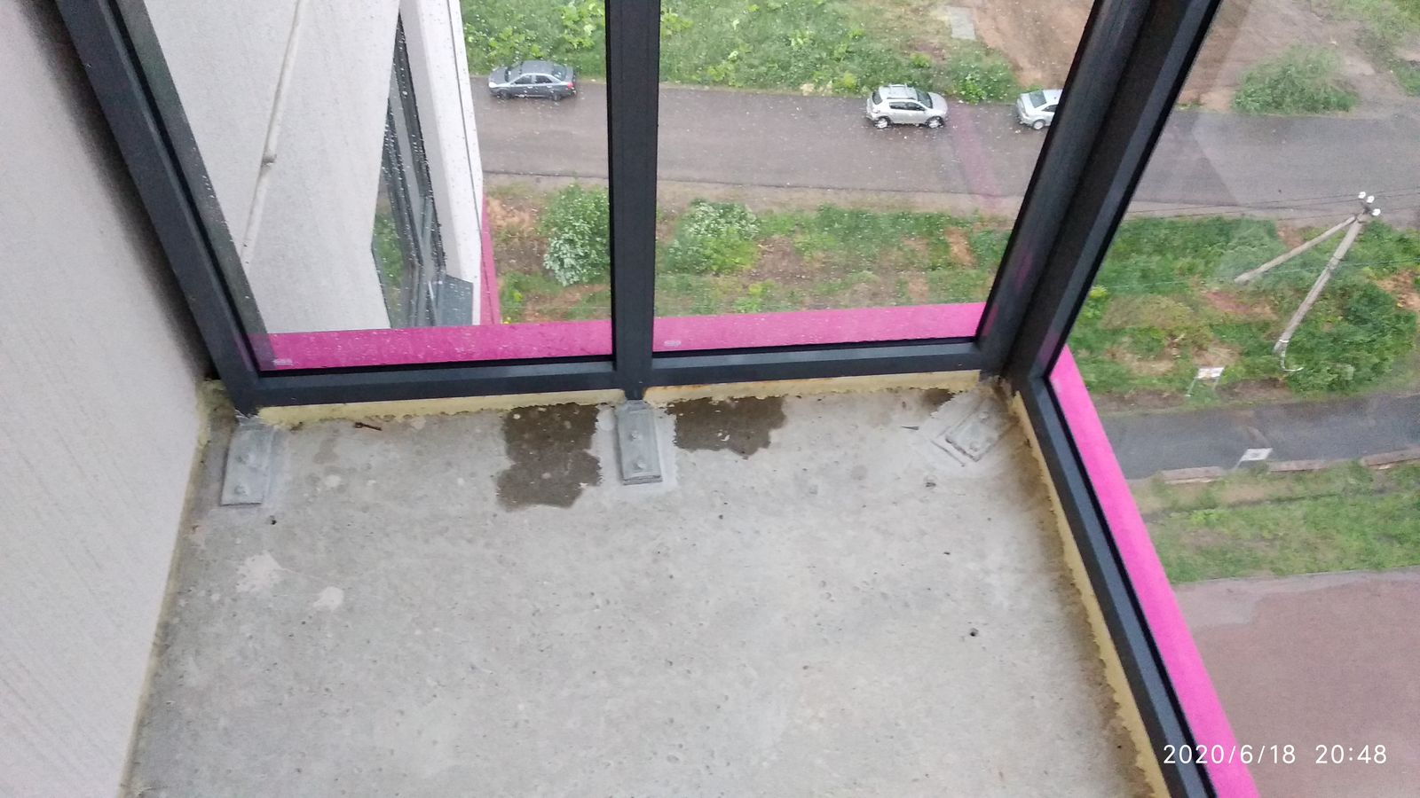

Балкон, 12-й этаж, самый верхний. Остекление выполнено алюминиевым профилем Inicial. При дождях наблюдаю такую картину по всему балкону (см.фотокарточки). Ловил момент во время ливней, изнутри сверху нигде течи нет, сухо...
Что предпринимал: вынимал нижние стекла и герметизировал весь периметр внешнего примыкания отлива с балконной рамой (сначала ПУ герметик, сверху гидроизоляционной лентой для кровельных покрытий). Подождал дождей, не помогло((
Знаний и смекалки не хватает понять, откуда вода путь находит...
Может подскажите, пожалуйста, малой кровью как победить это гуано? Фото сделал как мог снаружи из окна)
Что забавно, такая картина по всему дому наблюдается вплоть до 9 этажа, ниже уже сухо, хоть тресни...

Герметик сверху наносили? У меня течь была на другом профиле, но тоже на примыгании отлива к низу рамы. Снимается профиль, промазывается герметик, устанавливается профиль на герметик. У меня профиль прикручен на саморезы - они его прижимают к раме, не дают расширяться шву. Также обратите внимание на отсутствие углубления между отливом и самой рамой - скапливающаяся там вода по микрощели (если такая образуется в герметике) просочится внутрь. Если углубления нет, то вода не застаивается. И зимой в микродефектах щели лед не будет разрушать изоляцию дальше.

Мишутк, да, герметик и ленту впоследствии наносил поверху щели. Другого варианта нет (в плане откручивания отлива), стремно высовываться через снятое стекло :) Единственное, на что остается грешить, это... как сказать, вертикальные рамы профиля снаружи, полые, они как-бы "накладываются" на отлив, и под них никак не подлезть(( В общем, хрен знает, что делать.

Если хотите сами искать - вынимаете левое стекло, в правое льете из брызгалки водую (имитация дождя). У вас симметричная протечка. Можете удалить пену. По обратной стороне рамы и отлива будут следы свежих капель. Если что, напылить мукой вам в помощь.

Два варианта, либо через стык отлив-рама, либо через вертикальную стойку. Устранение первого варианта, немного ослабить саморезы, до образования щели и нанести в саму щель герметик, желательно бутиловый. Только не перестарайтесь с количеством, он очень марок)). Далее, закрутить саморезы обратно, выдавленные излишки удалить. Устранение второго варианта, снять верхние стекла, как левое, так и правое и в соединении вертикальной стойки с горизонтальными промазать стыки, тем же бутиловым герметиком, стекла вернуть обратно. И да, установка отливов должна быть под раму, а не на раму...
