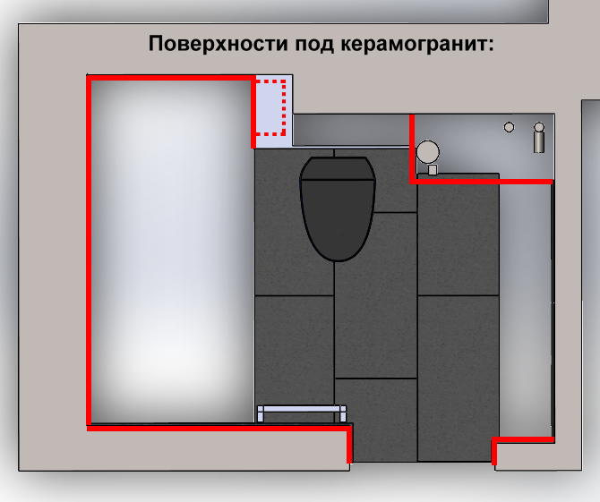

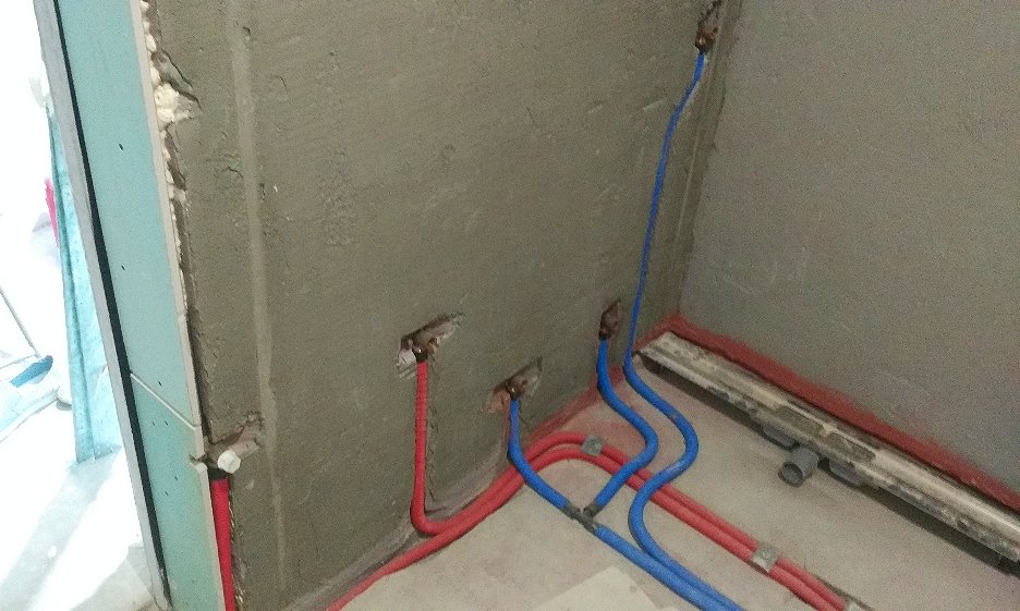

Совмещенный, небольшой санузел 1.7х2.3м. Укладка с СВП и запилом под 45. Швы 2-3мм, эпоксидная затирка. Стены ровные или почти ровные, углы строго вертикальные и под 90°. Раскладка частично прямая, частично прямая со смещением. ТТХ:
  • площадь напольной: 1.8м
  • площадь настенной: 16.6м
  • запил под 45: ~9м
  • подрезка: немало. Можно оценить по скринам с раскладкой.
  • отверстия водорозетки: 7шт, розетки 2шт, вентиляция 1шт.
  • 2 сантехлюка под плитку: 50х90 и 50х40 установлены. Только наклеить керамогранит.
Стены подготовлены: часть в гидроизоляционной мастике, часть выровнены плиточным клеем, часть гипсокартон. Керамогранит: Italon 30х60(стена), 80х80(пол), 22.5х90(стена, под дерево). Saloni 45х90 стена и сантехкороб. Правильная раскладка на схематичных скринах, а фотореалистичная визуализация только для представления о помещении. Входная дверь под потолок. Поддон душа не делаем.
Итого суммарная площадь 18.4м. Если брать по 2т за метр, то выходит под 37т укладка. Подрезки, отверстия, запилы под 45 если верить другим сметам потянут еще под 5-8т. Итого без учета расходников около 45т. На предложенный заказ нескольким мастерам на профи-ру молчат. То ли заняты, то ли объем маловат или некорректно оценил, при том что 2т за метр укладки считается неплохой ценой. При этом хочется, чтобы у мастера был достаточный опыт, отзывы, чтобы помимо обычной укладки справиться и с кромкой 45 с нормальным качеством. Соориентируйте, пожалуйста, корректно ли дал оценку такой работы? Квартира в Химках, 10 минут пешком от электрички.
