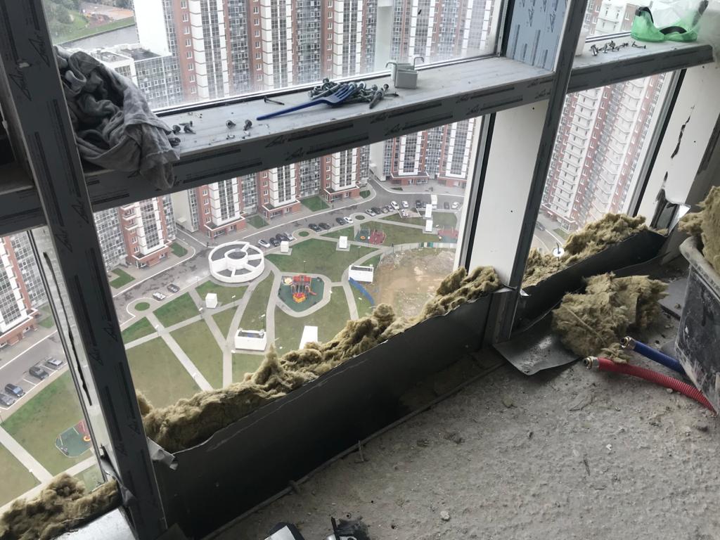

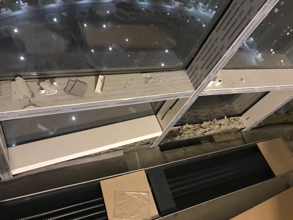

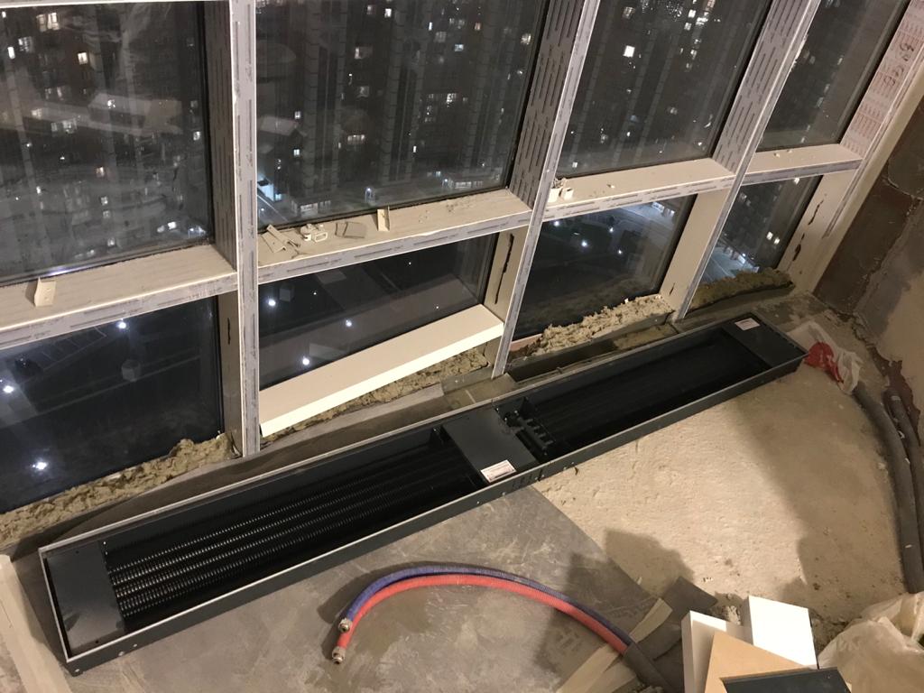

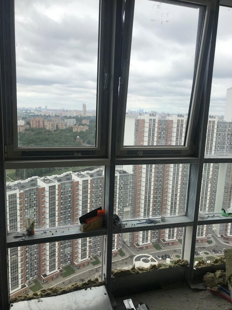

Добрый день! Имею в наличии остекление в пол (после некоторых манипуляций с окном). Чтобы не закрывать вид из окна демонтировал стоящие ранее радиаторы, которые закрывали окно и приобрел напольные конвекторы. Длина каждого 140 см, в сумме 280, закроют 80 процентов окна. Кто-то уже монтировал подобное - интересует узел стыковки с окном. В нижней части на уровне стяжки будут установлены в окно дополнительные алюминиевые профили, но, как я понимаю, от конвектора до окна должно быть еще расстояние см 5-8, тем более стена (окно) имеет поворот - дом круглый. Правильно я мыслю:
  1. Монтирую профили в окно (4 шт) на каждую раму, верх профиля по отметке равен верх чистового покрытия пола;
  2. Монтирую конвекторы на расстоянии 6=7 см от окна, заливаю стяжку.
  3. Со стороны комнаты подведу ламинат до решетки конвектора 4 6-7 см от решетки конвектора до окна??? Плитка?

Посититель, я примерно знаю об этих недостатках. Надеюсь, всё же будет не настолько ужасно. Но вид из окна оказался важнее ).
Дорезать ламинат от конвектора до окна будет непросто. Участок около 6 см.

В продолжение темы.

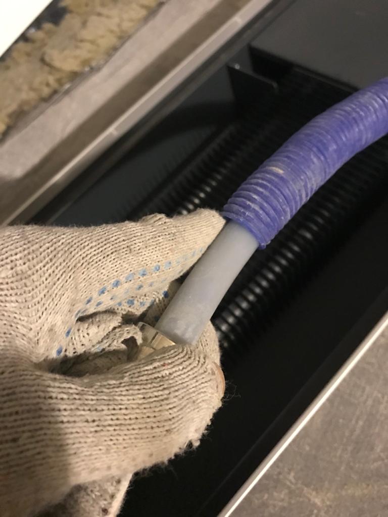

  1. Ранее стояли 2 радиатора, сейчас будет смонтирован единый конвектор. То есть одна пара труб разводки отопления остается неподключенной. Как с ней быть? Заглушить? Или заглушить на коллекторе?
  2. Длины гибких шлангов отопления не хватает для нормального подключения? Возможно ли их нарастить, не опасаясь протечек?

Washer2005, скинуть концовки этих труб с коллектора и заглушить освободившиеся выходы (не только перекрыв вентили, но и накрутив заглушки - чтобы ни при каких условиях случайно не залить).
Трубы удлиняются пресс-фитингами и соответствующим инструментом (разным в зависимости от применённой системы).

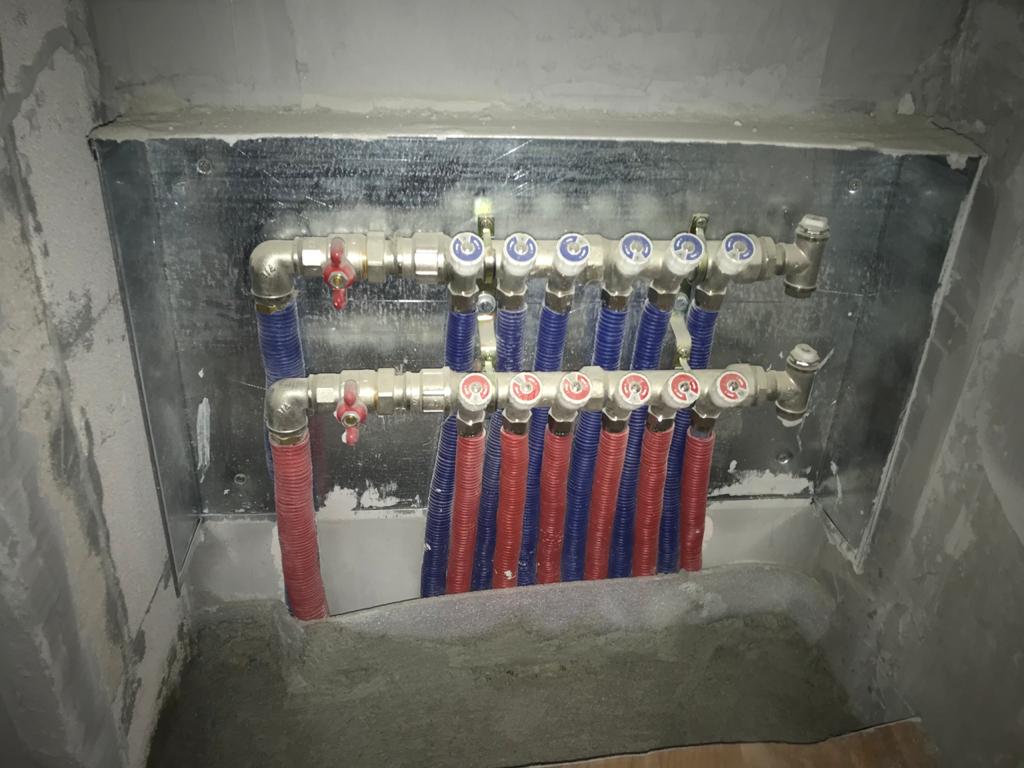

Mazayac, понял, благодарю! Да, заглушки поставлю, потому что вентили совсем надежности не внушают.

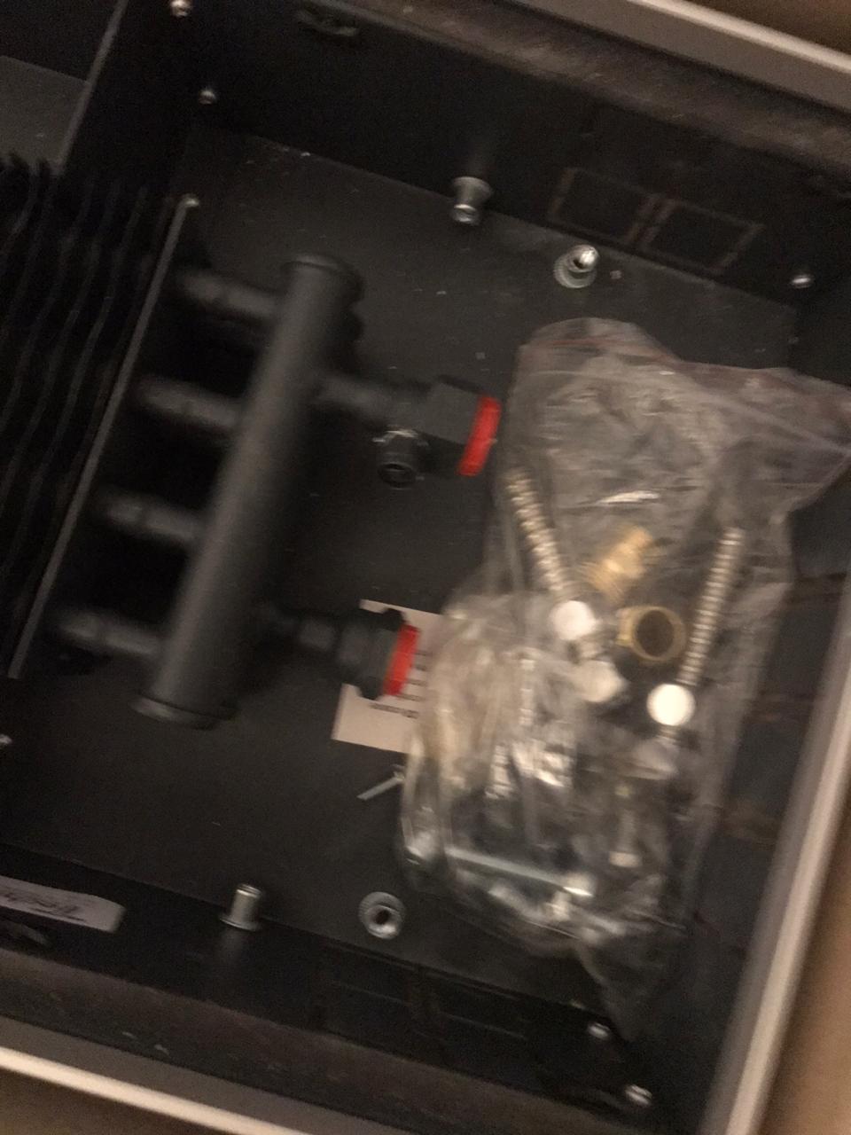

А какие-то еще есть хитрости при установке коллекторов? Из личного опыта? Никогда раньше не делал, а коллектор хитрый (для меня). Составной из двух - см. фото выше.

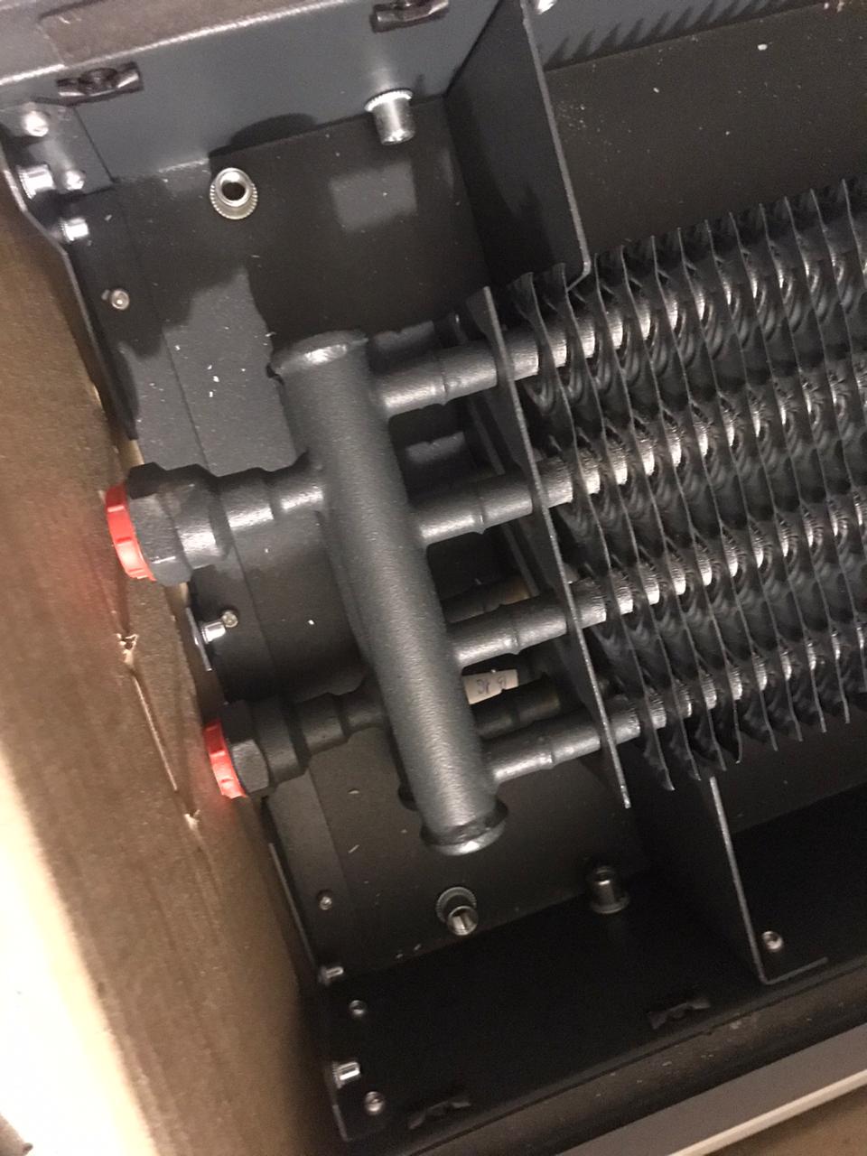

Washer2005 написал: А какие-то еще есть хитрости при установке конвекторов?
Со снятой крышкой фото сделайте, чтобы были видны подключения. Бывают там косяки :)

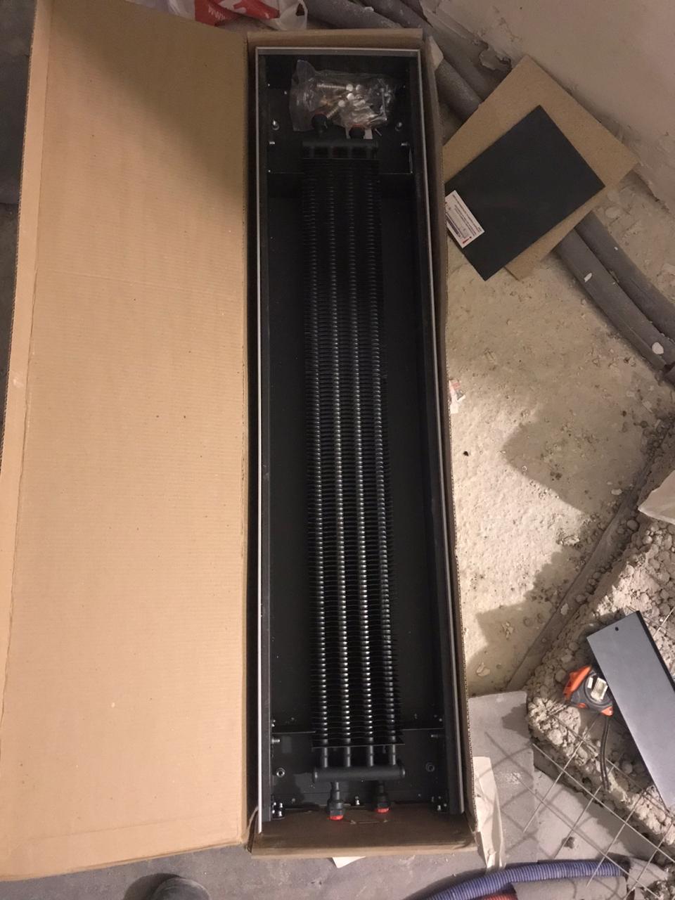

В продолжение темы фото.
Это конвектор, который транзитный. Через него идет соединение со вторым конвектором. Каждый из них длиной 1400 мм. Итого получается один большой на 2800
