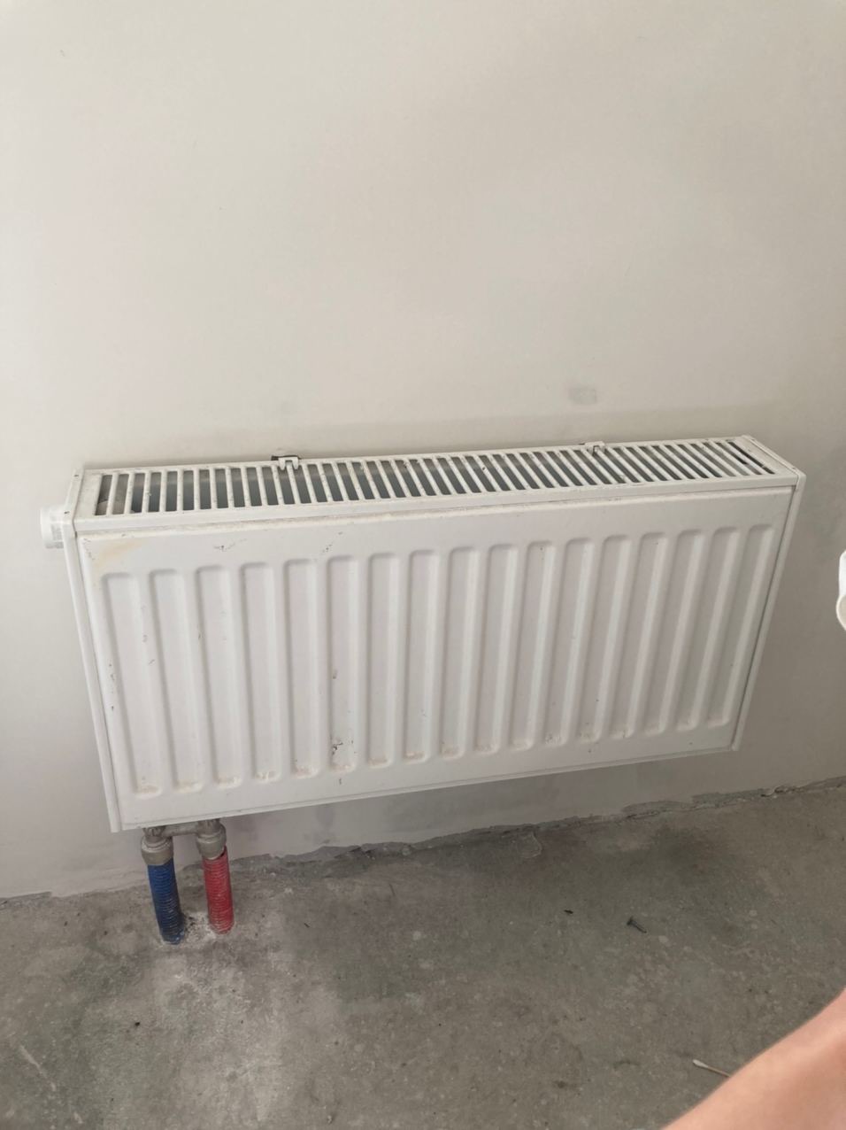

Добрый день. Ищу мастера со сметой и договором. МО, квартира в новострое за Митино. В квартире 3 радиатора отопления с нижней подводкой, подводка в стяжке от застройщика(вроде как металл). Нужно заменить 2 штатных радиатора на рифары + третий радиатор перенести в пределах стены примерно на 2 метра и заменить на вертикальный. Сейчас подключение сразу из стяжки, планируется переделать на подключение из стен.

Mike-x, Можно фото, не может быть металл в стяжке от застройщика с подключением снизу. Чтобы сказать цену надо знать материал трубы и придется ли менять ее всю. Щит с разводкой отопления этичный есть? Фото?

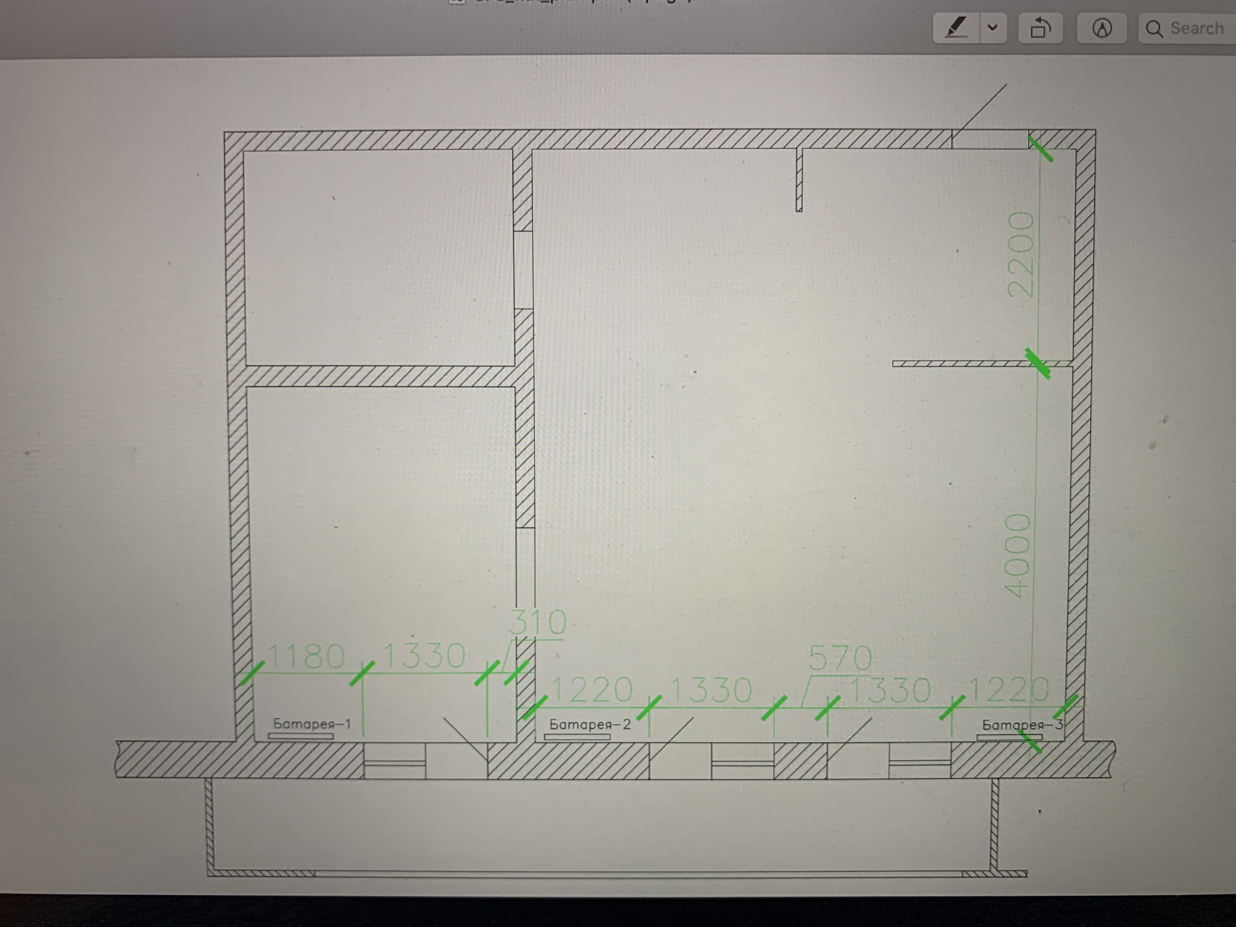

приложу пока то, что есть на телефоне. щит приложу попозже. на общем плане радиатор #3 надо вынести на колонну между дверей

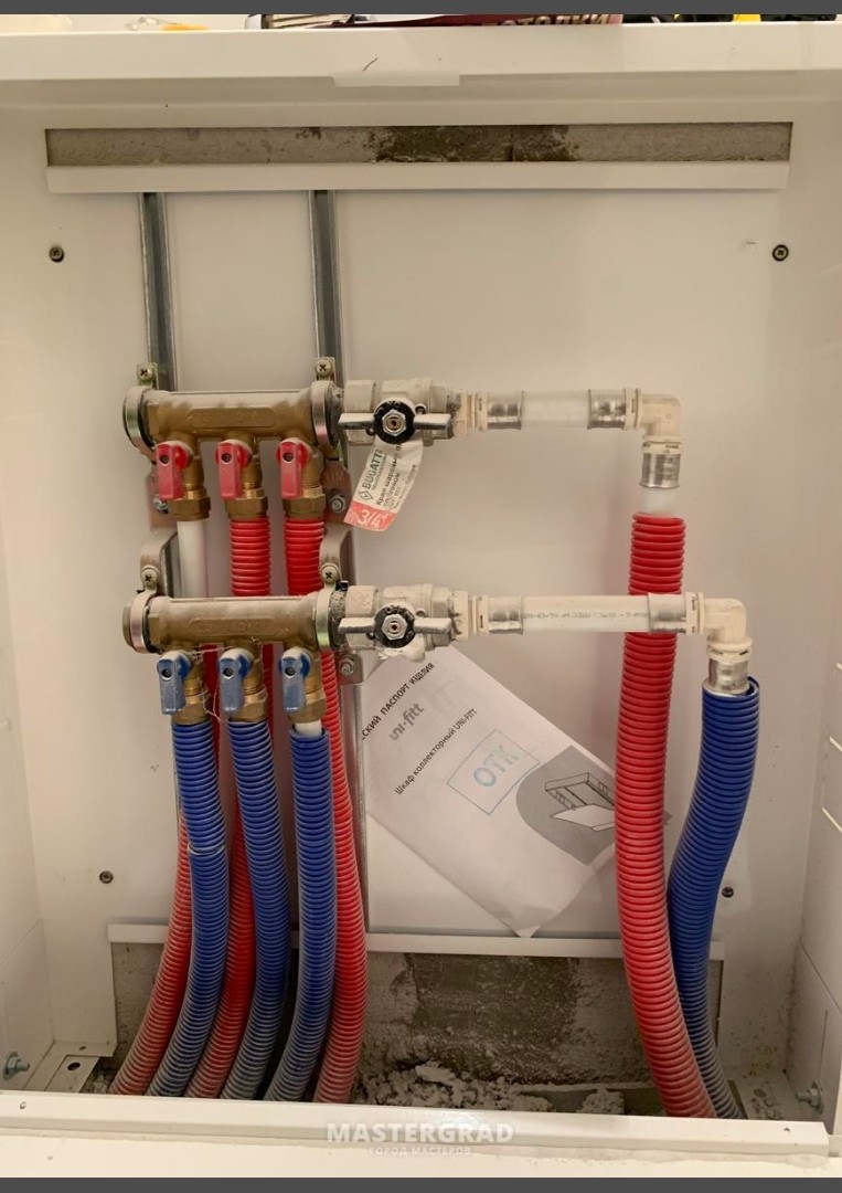

фото коллекторного щита. да, трубы пластиковые, спасибо за уточнение. согласование с ук о переносе радиатора есть.

Требуется замена труб и вскрытие стяжки, по другому поменять не получится. Есть ощущение что и электрика сделана по полу, что затруднит замену труб.

IvanIvanovi4, а спаять трубы в стяжке около радиаторов не получится? типа тепловое расширение и тд стяжки порвет спайку? я ж не строитель, как это вообще правильно сделать?

Mike-x - любое соединение труб в стяжке будет являться лотереей, поэтому целая труба без каких либо соединений от коллектора до радиатора самое правильное решение. Озвучьте название труб которыми уложены трассы отопления. На первый взгляд - это металлопластиковые трубы на пресс-соединених, тип обжима ТН

да, видимо это Труба металлопластиковая alpex-duo XS 16×2.0 PE-Xb/AL/PE
