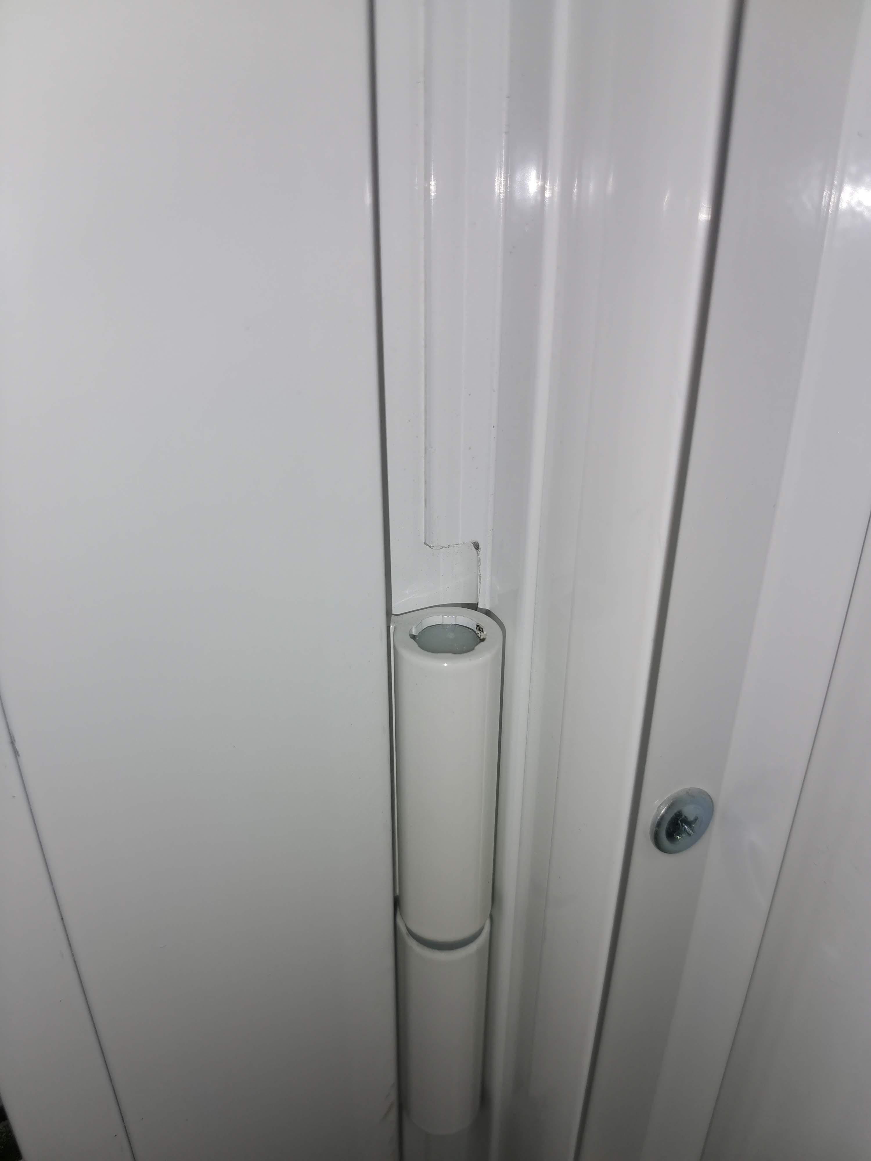

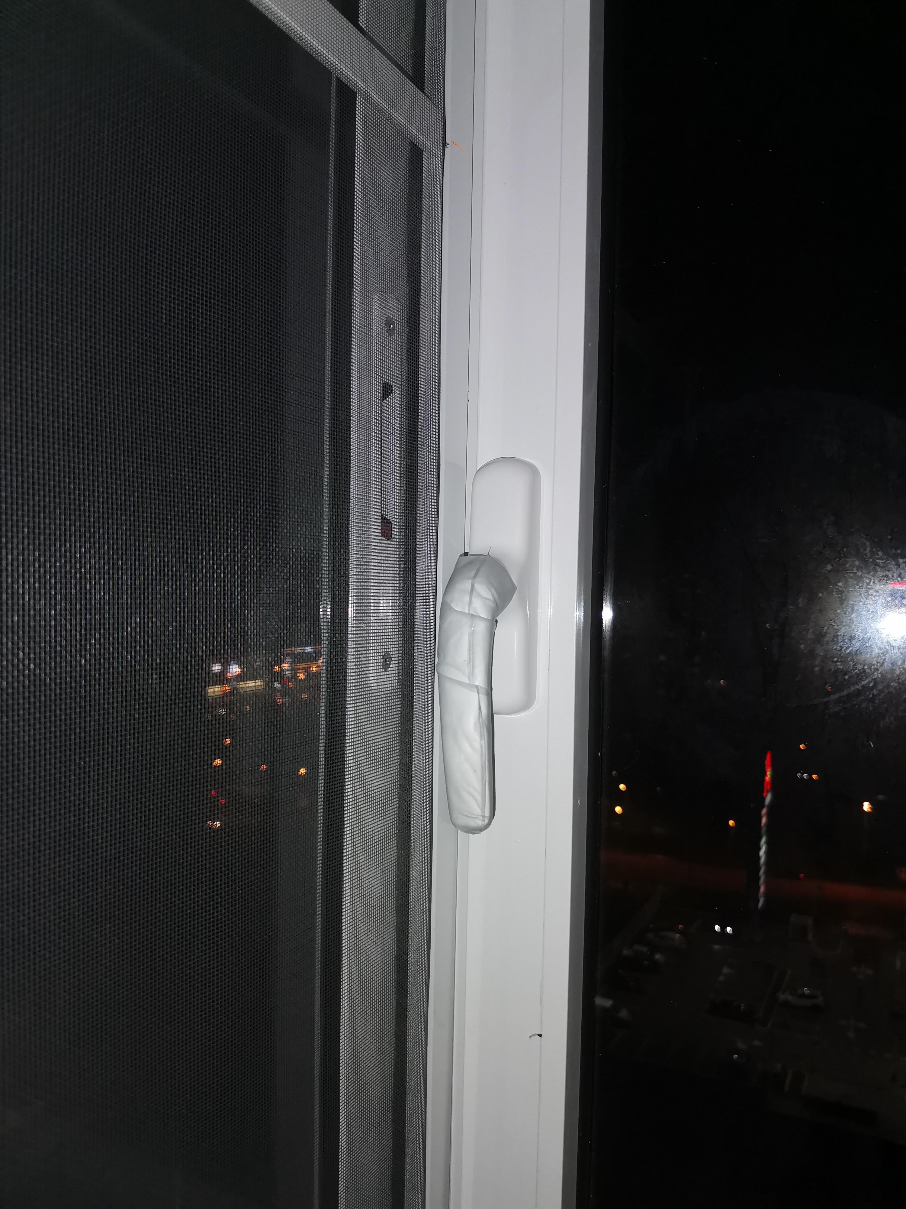

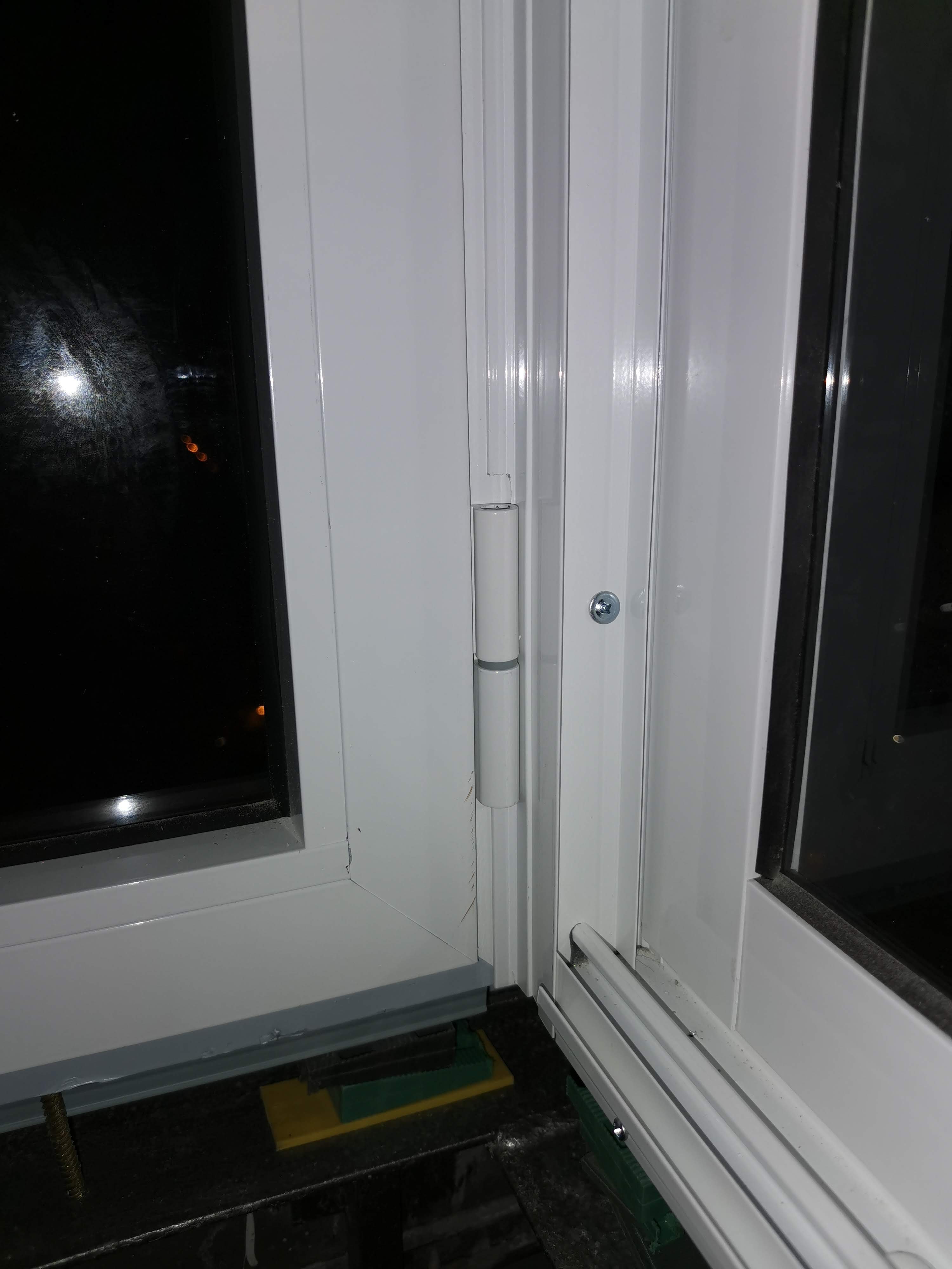

Добрый день! По итогам холодного остекления балкона возник вопрос. Просьба знающих подсказать. Профиль Provedal С640 по длинной стороне с раздвижными створками примыкает к P400 с распашными с 2х сторон балкона. Со стороны петель монтажники "сколхозили" вырез для них. При этом, сворку снять наверх нельзя - только открутить. Со другой стороны к углу примыкает примыкает ручка - почти впритык к москитке. Правильно ли это? Есть ли рекомендации как должен правильно выглядеть такой угол? Есть ли у кого то фото готовых работ с таким примыканием?
Заранее спасибо за ответы!
