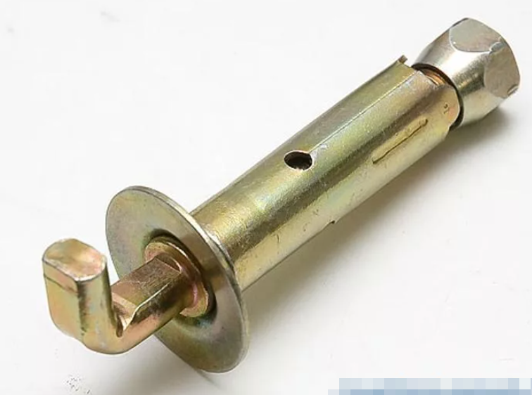

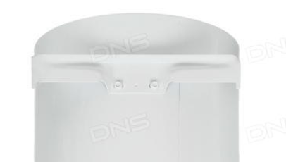

Здравствуйте. Водонагреватель Аристон на 50 литров, т.е. общий максимальный вес около 70 кг. Сзади одна крепежная пластина под крюки. Стена бетон 12 см. В комплекте крепежа не было. Пройдет ли такой крепеж по нагрузке?
Специального анкера у нас по магазинам не нашел (типа такого)

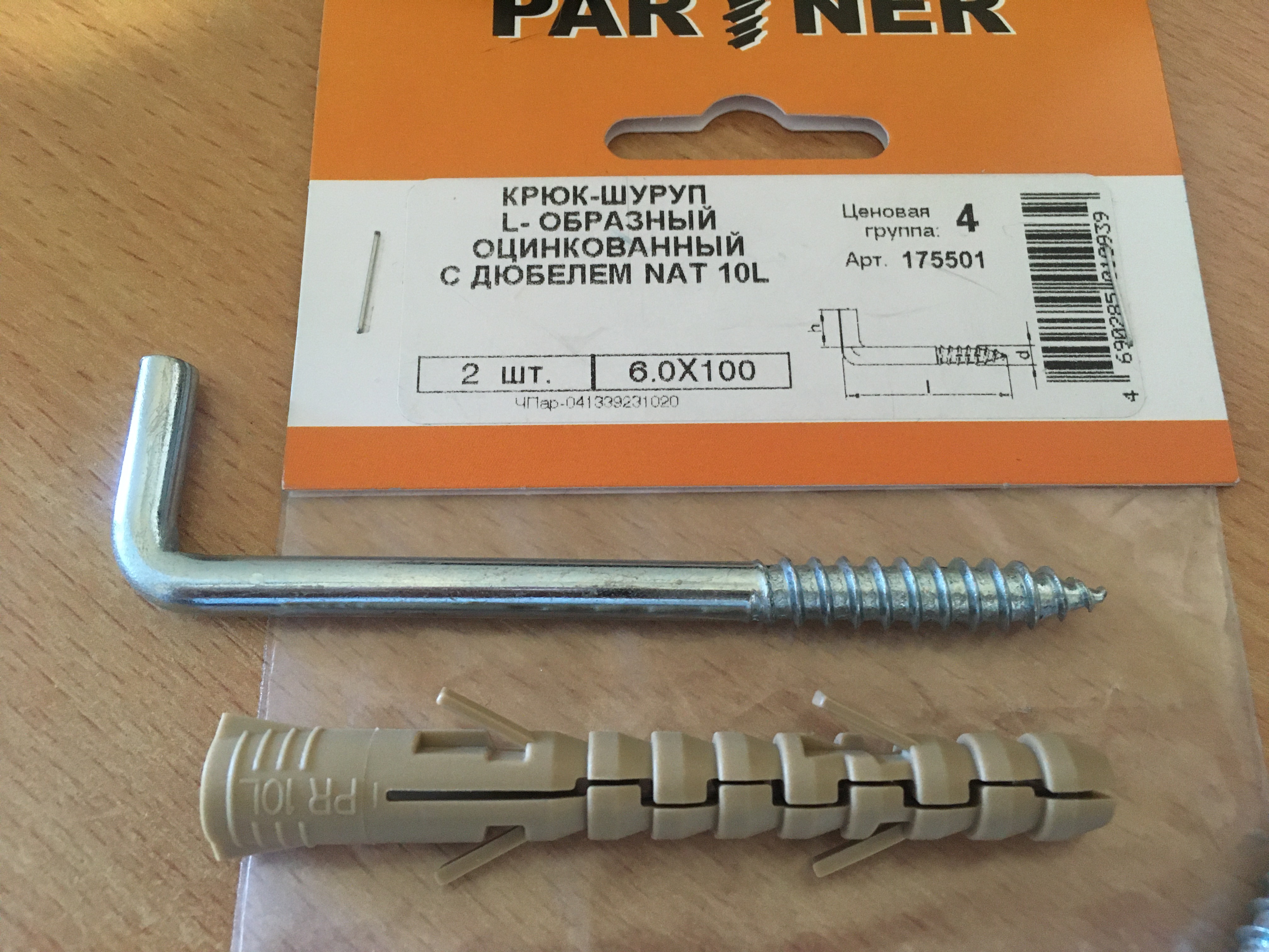

У нас на рынке полно обычных L образных анкеров, но смущает, что в таком случае бойлер не прижать вплотную к стене.

Если вам не дождаться доставки из интернет магазина нужного крепежа, то замените крюк в анкере на шпильку. На конце законтрите две гайки, возможно с шайбой (по отверстию в планке крепежной). Если можете подлезть рукой и ключем при навешенном водогрее, то можно вешать водогрей на шпильку и потом прикручивать гайками через большие шайбы.

Мишутк, т.е. сама гайка + шайба будут удерживать водогрей от "сползания" с крепежа (=выполнять роль крюка)? В крепежной пластине нет отверстий, за которые можно именно притянуть ее к стене. Если я правильно понял вашу мысль?
Пытался найти таблицу по нагрузке на срезание шурупа 6 мм, как на моей первой картинке. Ничего толком не прояснилось. Вроде, интуитивно понятно, что 2 таких шурупа вообще даже не заметят 70 кг в бетоне. Но вот визуально конструкция выглядит довольно не надежно, по сравнения с анкерами. А вопрос серьезный, когда под потолком висит 50 литров кипятка...

evgeniy_vl, да, гайки (а тем более с шайбой) будет достаточно. Там статическая нагрузка, причин нагревателю спрыгивать через гайку нет. Нет тех сил, которые поднимут 60 кг на 1 см вверх.

Крюки такие вполне сгодятся, но лучше взять на 8мм.
