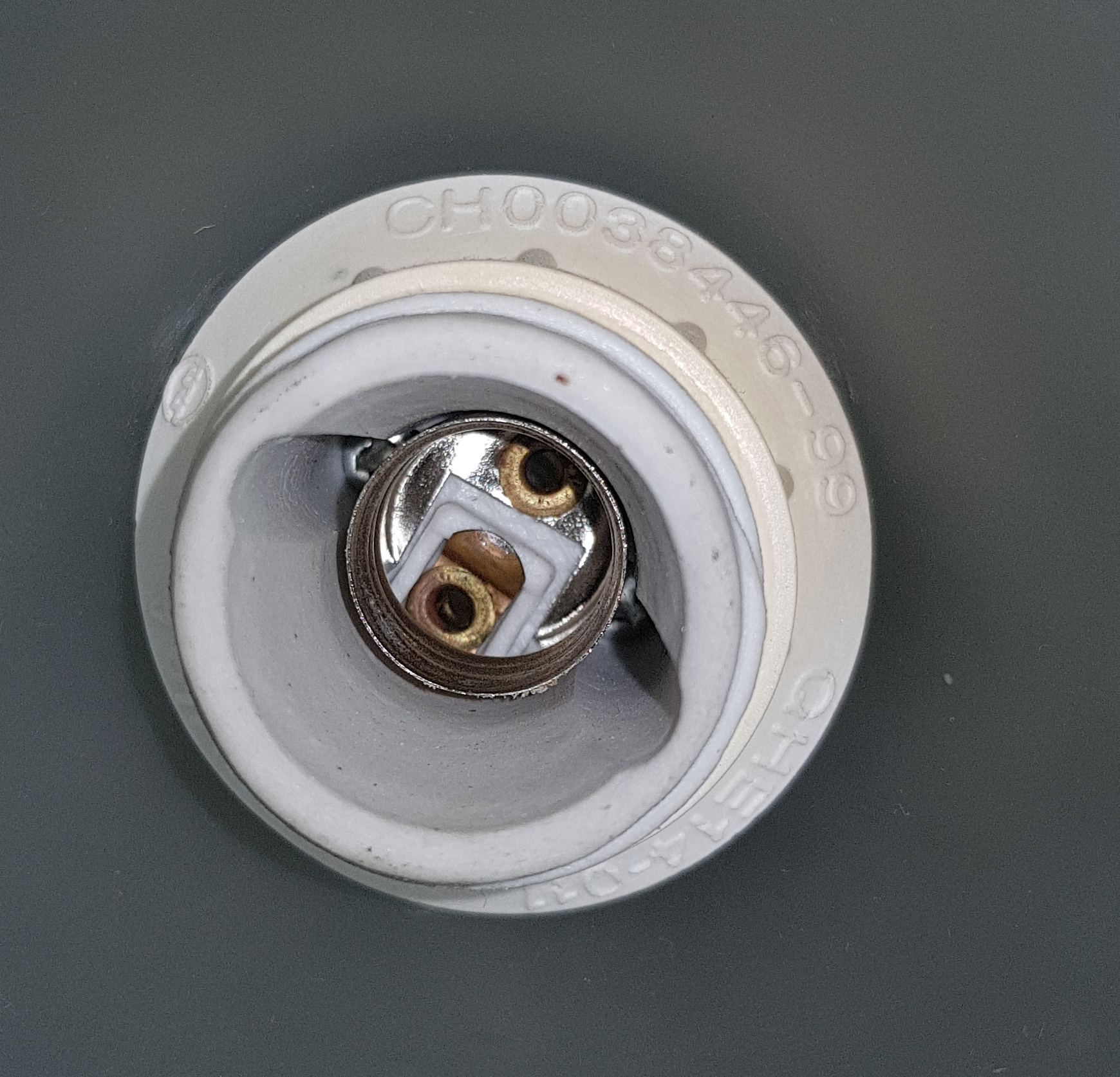

подскажите пожалуйста, это считается "перегоревшими патронами", или всё не так плохо? Может быть такое, что вечно перегорающие лампы - это из-за подгоревших контактов, таких как на фото? Или всё-таки надо в другом направлении рыть...
PS - Я в курсе, что вопрос о "вечно перегорающих лампах в люстре" уже неоднократно обсуждался - но у меня конкретный вопрос именно об этих фотографиях, только о состоянии контактов.

Stellar написал: PS - Я в курсе, что вопрос о "вечно перегорающих лампах в люстре" уже неоднократно обсуждался - но у меня конкретный вопрос именно об этих фотографиях, только о состоянии контактов.
Замените лампы на диодные.
Stellar написал: это считается "перегоревшими патронами", или всё не так плохо?
С точки зрения электрического подключения, всё в порядке. Вроде неправильно что резьба подключена к цепи, но для китайских светильников это обычное дело.

Stellar написал: Или всё-таки надо в другом направлении рыть...
надо
а может у вас лампы какашечные и мрут как мухи :sorry:

Лампы якобы меняли на самые разнообразные. Спасибо всем, кто ответил - буду копать в другом направлении, например в направлении клеветы в стиле "ты, зятёк, нам неправильную люстру купил". ))

ser000 написал: Вроде неправильно что резьба подключена к цепи,
да, небезопасная конструкция

Stellar написал: Лампы якобы меняли на самые разнообразные.
из самых дешевых? :) Проверьте напряжение в сети... Выключатель - не должен искрить... соединения - не должны искрить

Stellar написал: Лампы якобы меняли на самые разнообразные. Спасибо всем, кто ответил - буду копать в другом направлении
Не надо ни куда копать, укомплектуйте люстру диодными лампами. Если где-то что-то искрит, не контачит (в проводах и/или выключателе), то лампы действительно могут быстро выходить из строя, диодные в том числе. Искрение, если таковое имеется надобно устранить (заменить выключатель и возможно новую проводку до люстры, если с заменой выключателя и после проверки доступных контактов проблема не уйдёт).
Очень похожие на обычные лампы накаливания по распространению света диодные филаментные:

Stellar написал: только о состоянии контактов.
Сами патроны фиговые. Меняйте.
