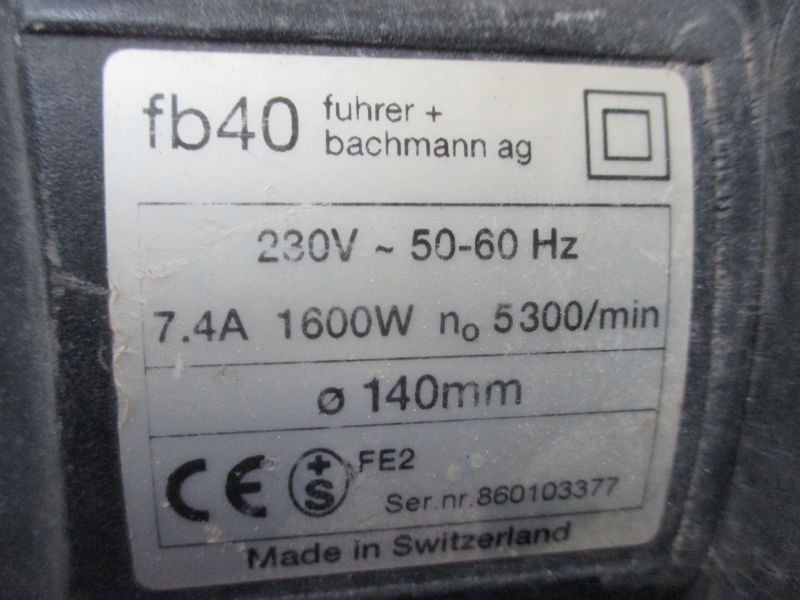

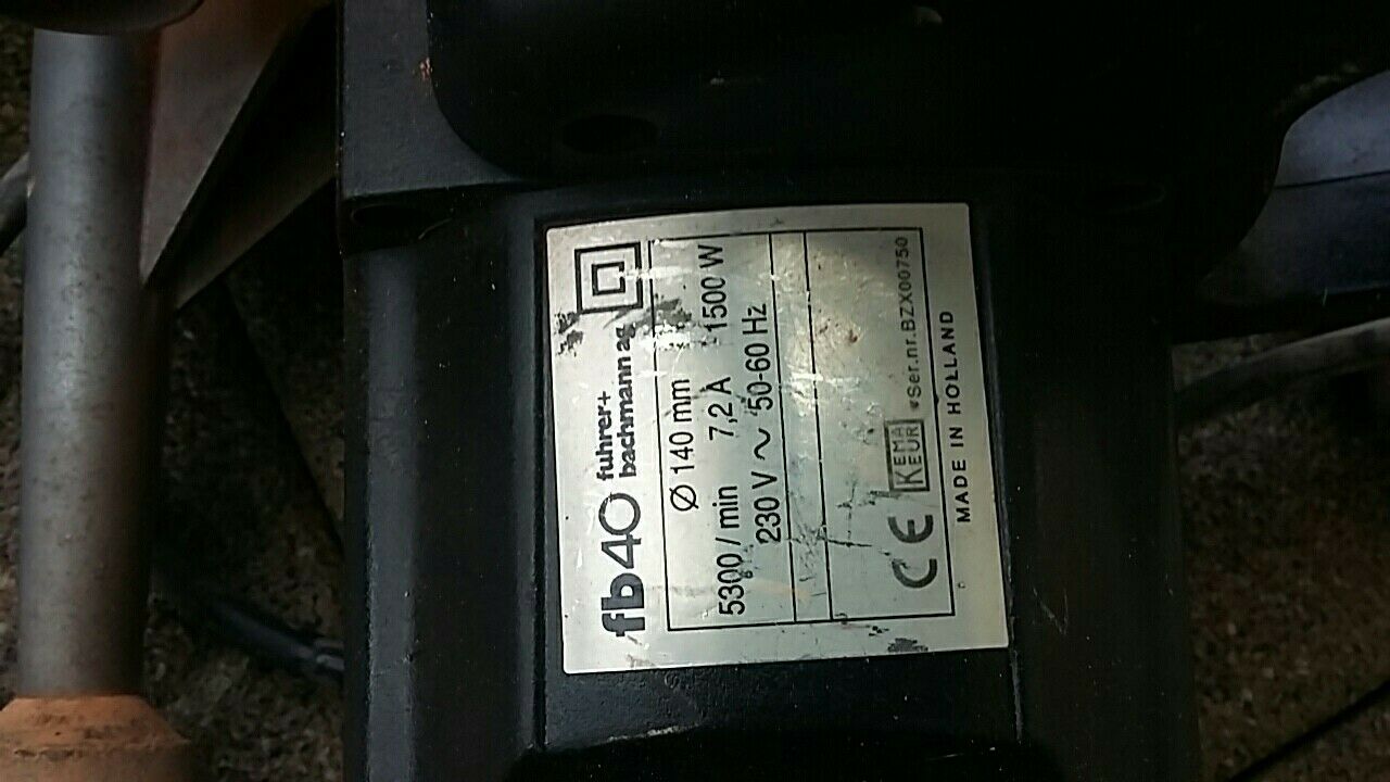

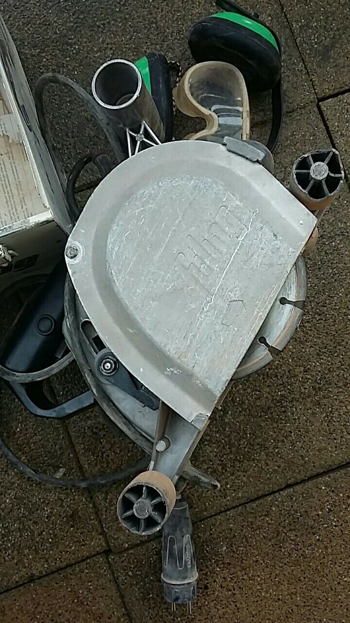

Что за зверь? Пишут, что на 140ой диск. А 150 не влезет? Инфы в инете , практически нет. Какая- то древняя штука. Посадка 30 мм? Где диски брать такие, не Фубэговские?

Предлагают за хорошие деньги, но вопрос, где брать диски на него. Кроме оригинала 140/30 не нахожу ничего. Да и оригинала не нигде по ходу. Где- то закончился, где- то под заказ.

Модель симпатичная,но кроме как ня юле фото не нашел - 140мм.диск..,придется 125-й ставить. Посадочное - и с ним можно решить наверное,если крепление стандартное с проставками..,а если нет!?

;) Тут указано диаметр диска 150мм!

Предлагают за небольшие деньги, но вот где потом диски брать?
Вячеслав И. написал: Посадочное - и с ним можно решить наверное,если крепление стандартное с проставками..,а если нет!?
Диски растачивать? Там вал 30ка.
  • 140мм.диск..,придется 125-й ставить.

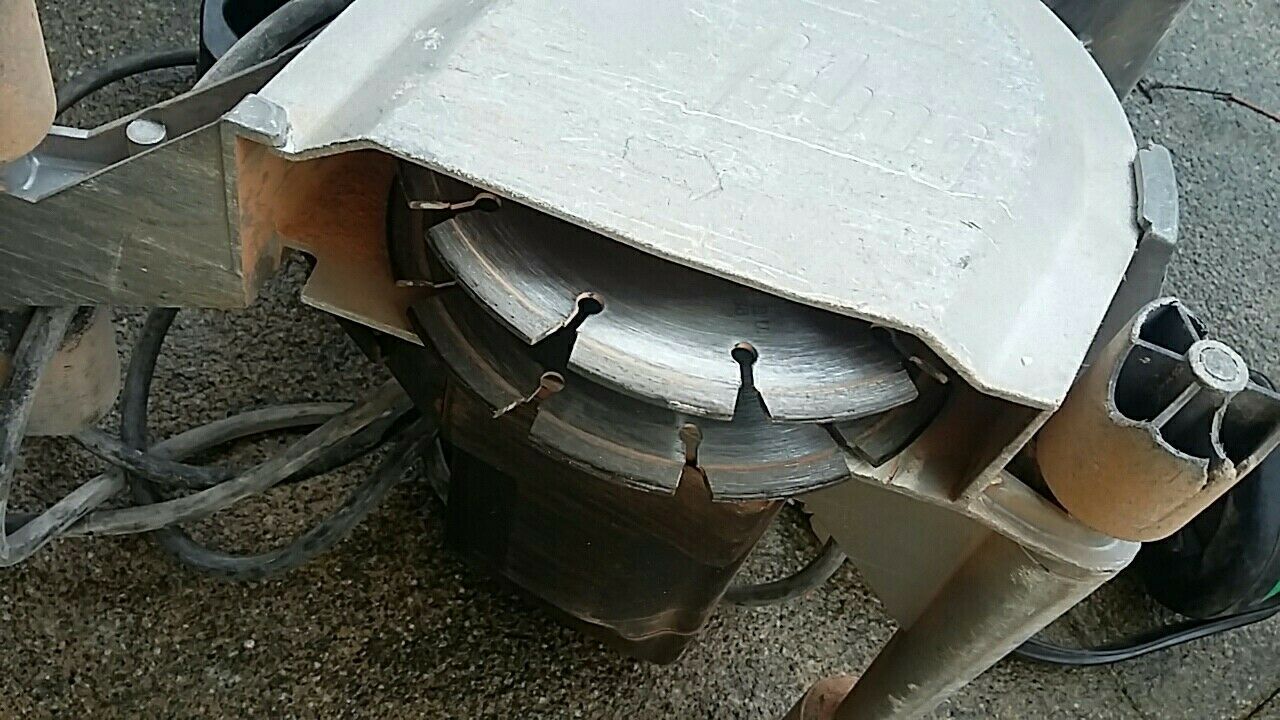

Вот это и напрягает. Сколько при этом потеряется, фиг знает. 15 мм по идее- это много. 40ой, значит там всего 40 пропил наверное. Минус 15=25 мм. Маловато, надо 30 хотя бы.
Vadim63 написал: Тут указано диаметр диска 150мм!

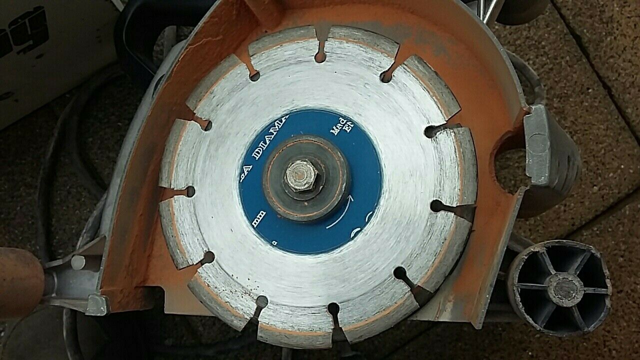

Скорее всего ошибка. По ходу, надо брать 150ый диск и ехать смотреть. Проточить до 30 мм- не проблема, главное, чтобы в кожух влез. Если не влезет, то придётся отказаться от этой авантюры. Я посмотрел, дисков не найти на него. Брать Флексовский на 140 и растачивать- это дзюбоизм уже. У меня полно 150ых, того же Фубэга, кстати, только с 22,2 посадкой, т. к. имею болгарку Метабо на 150 диск. Блин, вещь видно хорошая, но придётся сразу диски заготавливать. что делать. фиг знает. Штробик сгорел, сейчас Бошевской насадкой пользуюсь с их же болгаркой, нормально, но это с одним диском, долго. На хороший штроборез, пока не располагаю средствами, ну или жалко их, скорее всего. Короче, надо брать 150ый и ехать. Его и не примеришь толком не расточенный ведь.
Имхо.
Сообщений: 138637
31.12.2020 в 00:09:59
доминик, по фото выше - 150 влезет в кожух. Это всего-лишь +5мм радиуса.
доминик написал: Проточить до 30 мм- не проблема,
может вал один раз проточить до 22.2 и сделать новые проставочные кольца?

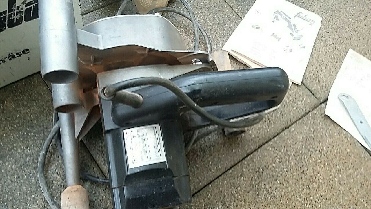

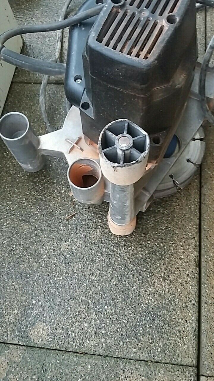

Неудобный он и маломощный. Обсасывали их десять лет назад - такой компановки были и у AEG и Milwaukee.

sereza написал: Неудобный он и маломощный.

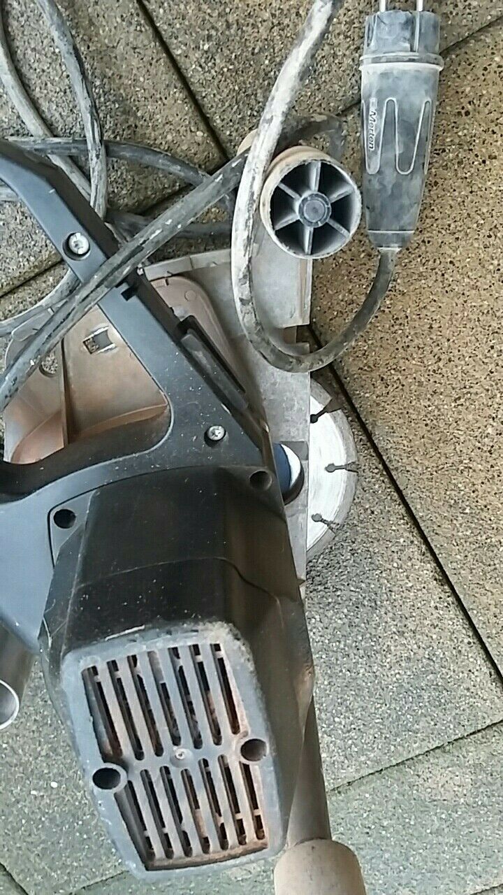

Серёг, 1600 ватт. Для 150ого диска должно хватить. По поводу неудобности, передний ролик выступает далеко и шланг пылика поперёк. В остальном вроде бы норм. :confused:

31.12.2020 в 01:07:19
доминик, пробуй, но я очень давно таким резал от AEG, не понравилось. у меня Makita SG150 на 1800 вт и то отлично было бы киловаттов до 2,2 добавить. Но у этого фубага и подобных неудобная компоновка - не там расположены ручки и развесовка. Ими удобно пилить только на полу.
